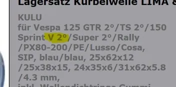

    Hallo Leute,
    ich stelle gerade einige Dinge zusammen und bei SIP stoße ich bei der Sprint immer mal auf die Angabe V 2° und V 1°.
    Kann damit nicht wirklich was anfangen, könnt ihr mich erhellen? Schicke nur ungern Sachen zurück...
    Meine Sprint ist ne ganz normale erste Serie Sprint (VLB1T..)
    Danke & Gruß
    Stefan

    In der Regel ist die Sprint 1. Serie die Sprint mit dem Trapez lenker und die 2. Serie die "Veloce" mit dem dem großen Rally Lenker.
    Die 1. Serie haben z.B. 2 große Kurbelwellenlager (identisch) und die Veloce hat zum Schluß meines Erachtes ein Nadel und ein Kugellager (wie die PX) .... aber es gibt da viele Überschneidungen !
    Nicht umsonst wird einem im Forum gerne mal gesagt "bau auseinander und schaue was Du brauchst" ... das wird nicht gesagt weil wir alle zu doof sind, sondern liegt an den 1000 Modellen die es mal gab (z.B. Rally mit Getrenntschmierung, PX ohne Blinker, PK mit V50 Gabel, PX mit Rally Lenker usw.... taucht so in keiner "normalen" Liste auf)

    zwischen 1 und zei wird wirklich in 2 prägnanten Modellen unterschieden..
    1° zweikanalmotor und trapetzlenker
    2° Dreikanalmotor und Rundlenker..
    wurden zwischendrin zeitgleich Produziert.. gibt einige wenige Überschneidungen
    aber es gibt sie^^
    Da nach deinem profilbild ein rundkopf verbaut ist, ist es wohl nicht die Sprint, sondern die Sprint Veloce,
    heisst Sprint 2, mit Dreikanalmotor, kontaktzündung, vorläufer des Px Motors,
    die ersten P150x wurden mit eben demselben Motor Ausgeliefert.
