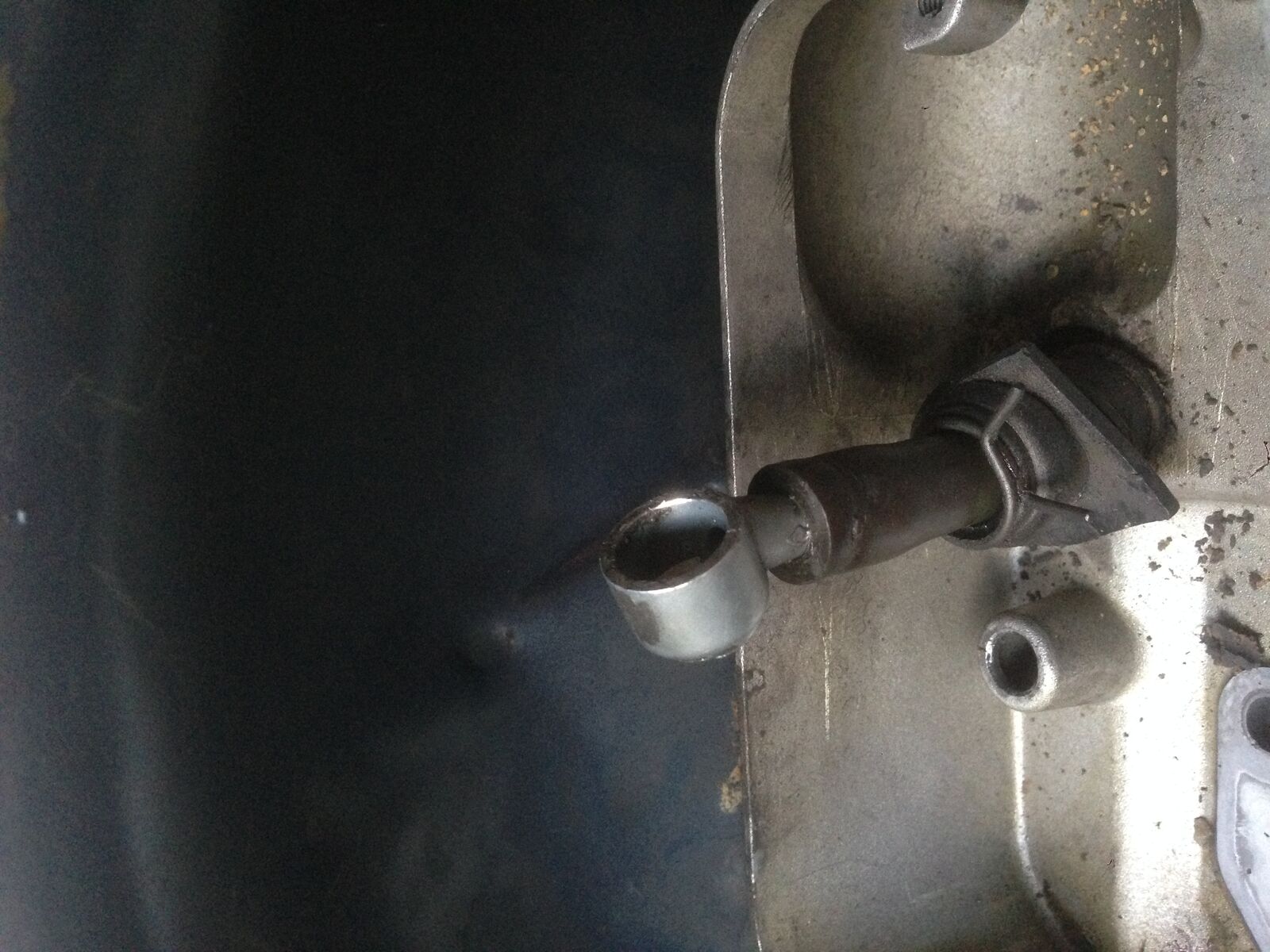

    Hallo liebe Community,
    ich bin heute am heiligen Sonntag endlich dazu gekommen, meinen Vergaser auszubauen. Leider habe ich das Problem, dass ich den Benzinschlauchanschluss, welcher in den Vergaser führt, nicht aus dem Benzinschlauch ziehen kann und somit die Wanne nicht ausbauen kann.
    Hat einer von euch vielleicht bereits Erfahrungen mit diesem Problem gemacht und kann mir helfen?
    Viele Dank

    Mit nem Schraubenzieher abhebeln müsste doch gehen, vielleicht habe ich aber das Problem nicht richtig erfasst. Mach doch mal ein Bild der Situation.

    Danke für die schnelle Antwort. Hier mal ein Bild. Ich glaube du hast das Problem schon richtig verstanden, aber das Ding sitzt so fest.

    abkneifen und Schlauch erneuern , dazu muss aber der Tank dann raus...

    Mit Wasserpumpenzange (Event. Lappen benutzen um den Schlauch zu schonen), die Zange da ansetzen, wo das Stück vom Vergaser im Schlauch zu Ende ist, dann mit einer anderen Zange das Vergaserstück drehen.
    So müßte es losgehen.

    Mit nem dünnen Schraubenzieher zwischen das Anschlußstück und den Schlauch gehen und den Schlauch dehnen indem du den Schraubenzieher etwas drehst. Wenn du das an mehreren Stellen machst werden die "Verklebungen" gelöst und der Schlauch sollte sich abziehen lassen, ggf kannst du auch etwas Silikonspray oder WD 40 zur Hilfe nehmen, also zwischen Schlauch und Anschlußstück aufbringen.

    Wenn der Schlauch schon sooo alt ist, würde ich den komplett ersetzen mit einem neuen, aber extra einen benzinfesten und von guter Qualität.
    Das Wechseln ist aber etwas zeitaufwendig, du mußt auch an den Tank unten ran, also ausbauen

    Fön holen, weich/warm machen. Bisschen auf die BenzinDämpfe achten.

    Ich hatte das Problem auch, dass der Schlauch ums Verrecken nicht vom Vergaser wollte. Hab letztlich den Schlauch aufgeschnitten und einen neuen verbaut.
