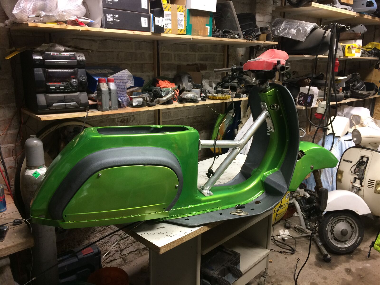

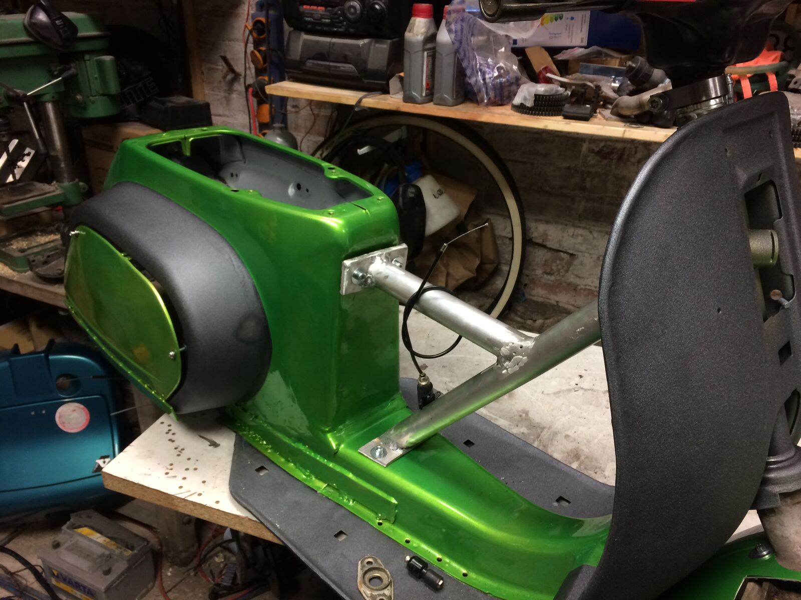

    nach einer gefühlten halben ewigkeit ging es jetzt mal (dokumentativ) weiter.
    ja, die gabel ist hässlich. aber aus zeitgründen hatten wir keine lust mehr auf auspressen und neue lager und neuer zapfen und pulverbeschichten lassen.
    der rahmen wurde dankenswerter weise von
    phantasia62 (gsf)
    pulverbeschichtet.
    die lenkkopfabdeckung ist nur mal hingelegt, die schweißnähte an der verstärkung bitte nicht ansehen. mir ist am brenner der schutzgasschlauch weggeflogen und ich habs nicht gepeilt, habs gnadenlos durchgezogen. naja. schön is anders *schäm*.
    die teile gibt es noch nicht lieferbar. der Roller wird in der K4 eingesetzt werden.

    Braucht es die Rahmenverstärkung wirklich?
    Die Karossen sind doch recht stabil oder und es ist kein Motocross.
    Nur Interesse habe keine Ahnung davon.
    1,018
    60,223
    11,661
    • March 5, 2017 at 20:40
    • #27
    erhöht die crashsicherheit massiv. ist halt blöd nach jedem abflug nen neuen rahmen hernehmen zu müssen.
    zusätzlich ermöglicht die verstärkung das einhängen des beines beim hangoff. ohne ist das wirklich schwierig.
    bäh ist das hässlich geschweißt ^^

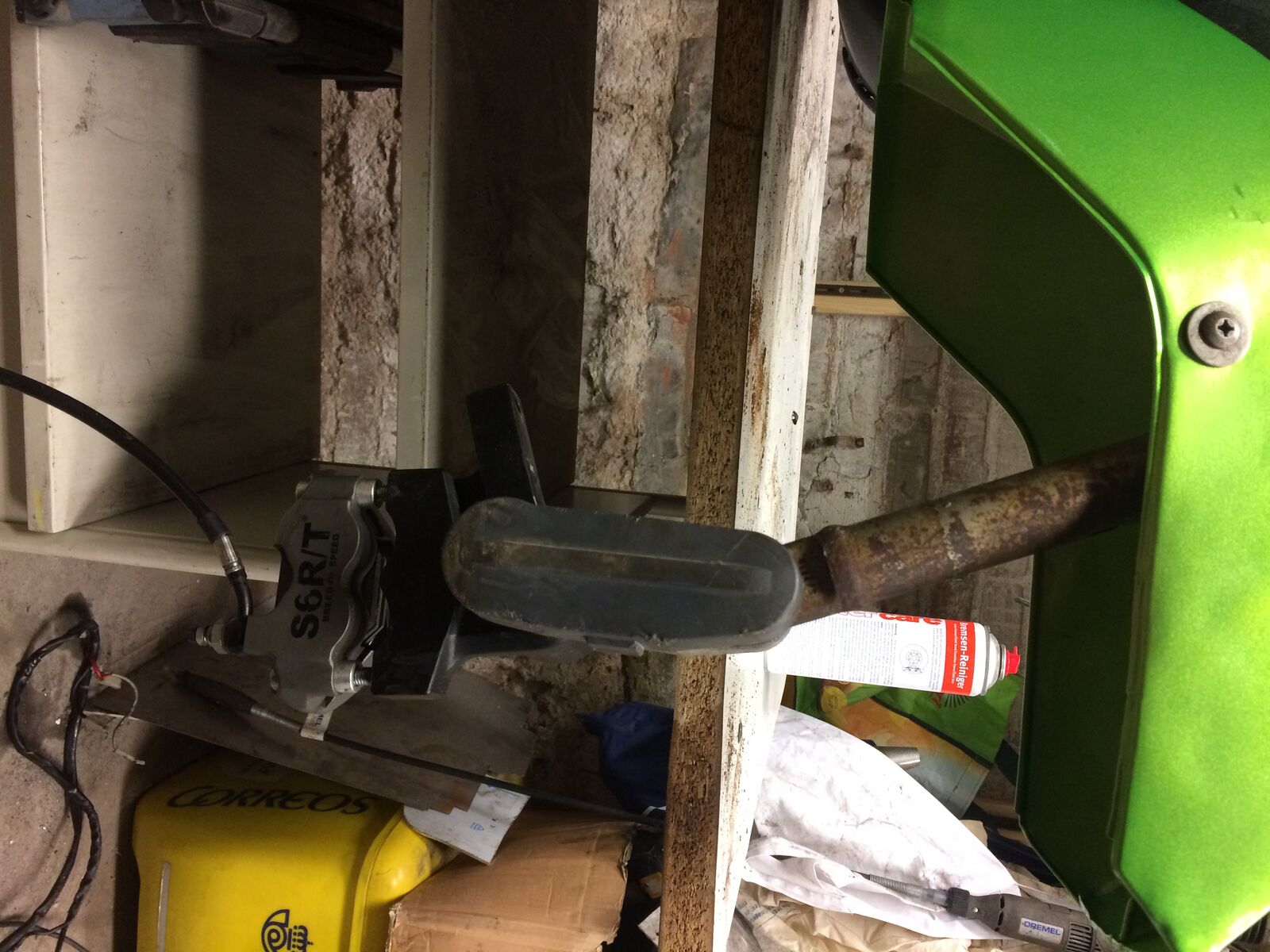

    Das Bremspedal bleibt an seiner Position. Muss das so? Wäre es nicht praktischer das Bremspedal weiter nach hinten zu legen?
    1,018
    60,223
    11,661
    • March 6, 2017 at 07:02
    • #30
    das pedal für die fußbremse benutzt du eh fast nicht. natuerlich kann man das umbauen, aber warum?
    du hast vorne 4 kolben stage 6 mit ner 11mm magurapumpe. das ist wie ankerwerfen, da reicht runterschalten, dass das heck weich wird. übertreibst du es mit der feinfühligen stiefelfußbremse, highsiderst du auf das hübsche gesicht und dann kriegt das visier kratzer.
