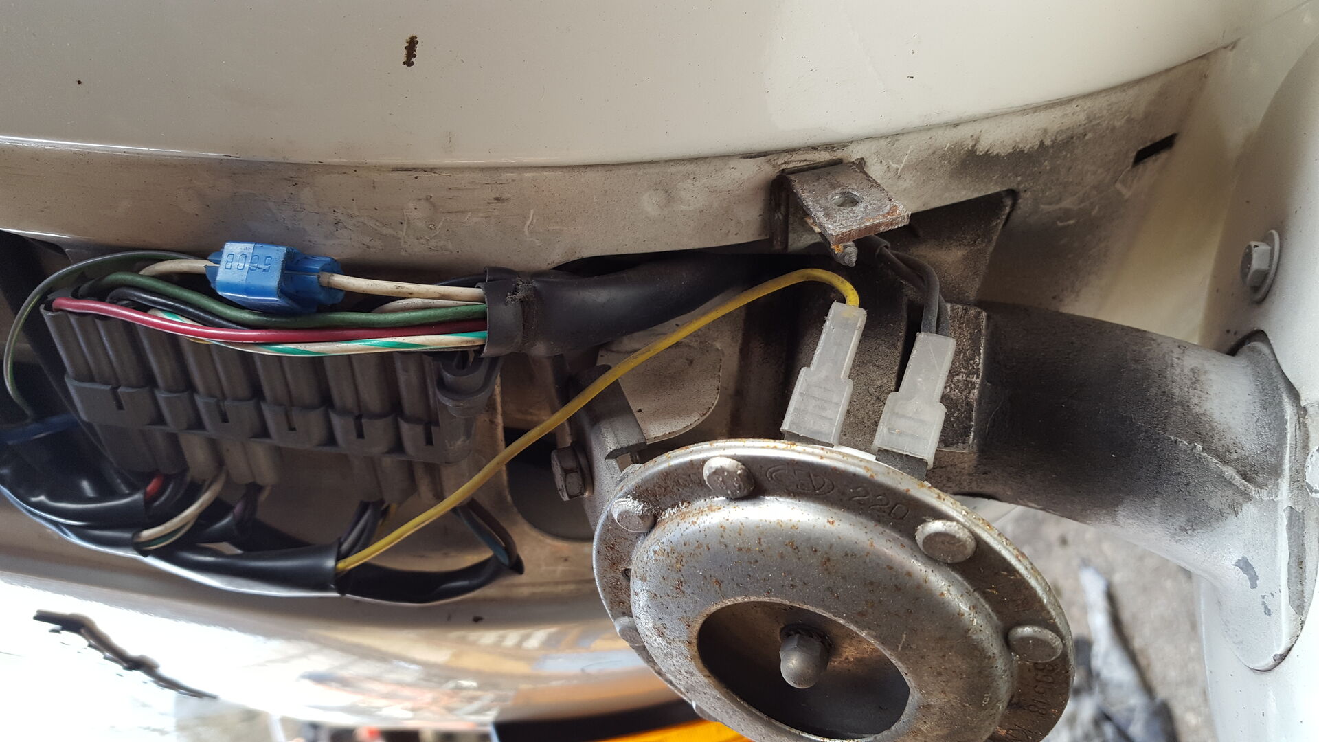

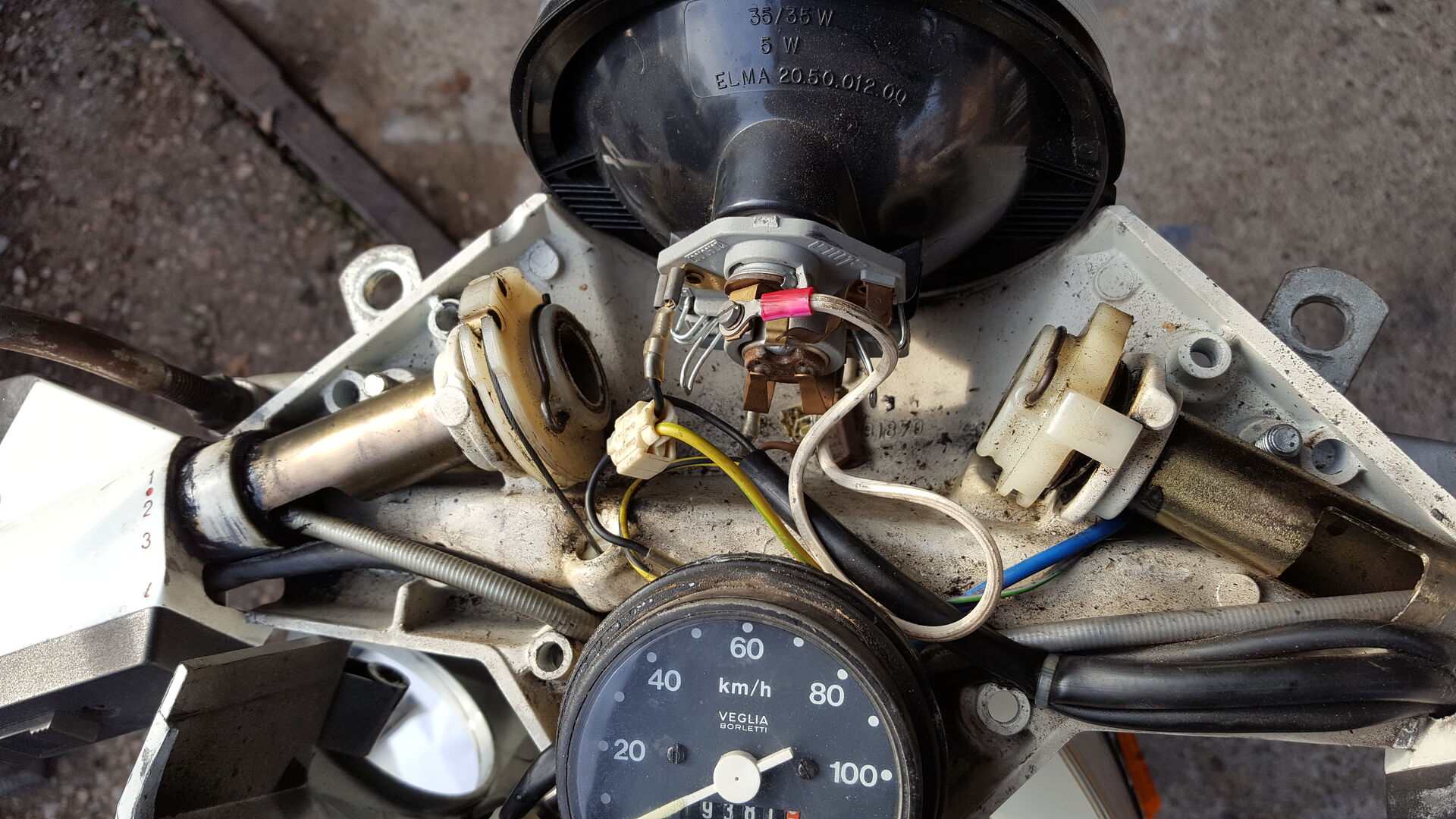

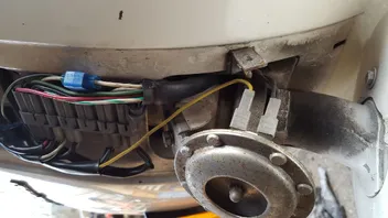

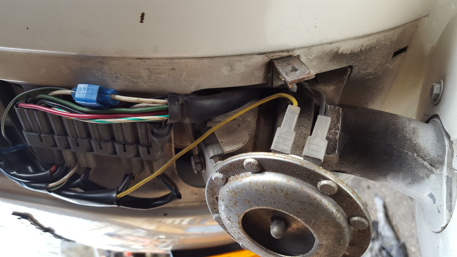

    Tach zusammen,
    schön eine Rückmeldung zu bekommen.
    Ich meine den runden Stecker auf der rechten Seite, welcher von der Zündgrundplatte kommt.
    Habe das Polrad auch mal entfernt und die Zündgrundplatte demontiert, aber da sieht alles gut aus. Also nichts blank oder verbruzelt.
    Der Kabelbaum müsste auch original sein, so wie fast alles an der Kiste.
    Nur vorne am Lenker hat sich der Vorbesitzer wohl Strom für so nen Blinker-Summer abgegriffen und irgend eine komische Konstruktion für eine "Beleuchtung?" hergestellt.
    Aber falls da der Fehler sein sollte, dürfte der Kurzschluss doch nich weg sein, wenn ich den Stecker zur Zündgrundplatte trenne, oder?
    Gruß Jan

    • February 13, 2017 at 20:11
    Wenn Du den Stecker abziehst, trennst Du das Stromnetz vom Motor. Der läuft aber dennoch, da er sich ja selber mit Strom versorgt.
    Wenn bei Stecker drauf der Kurze kommt, liegt es irgendwo am Kabelbaum nach vorne.
