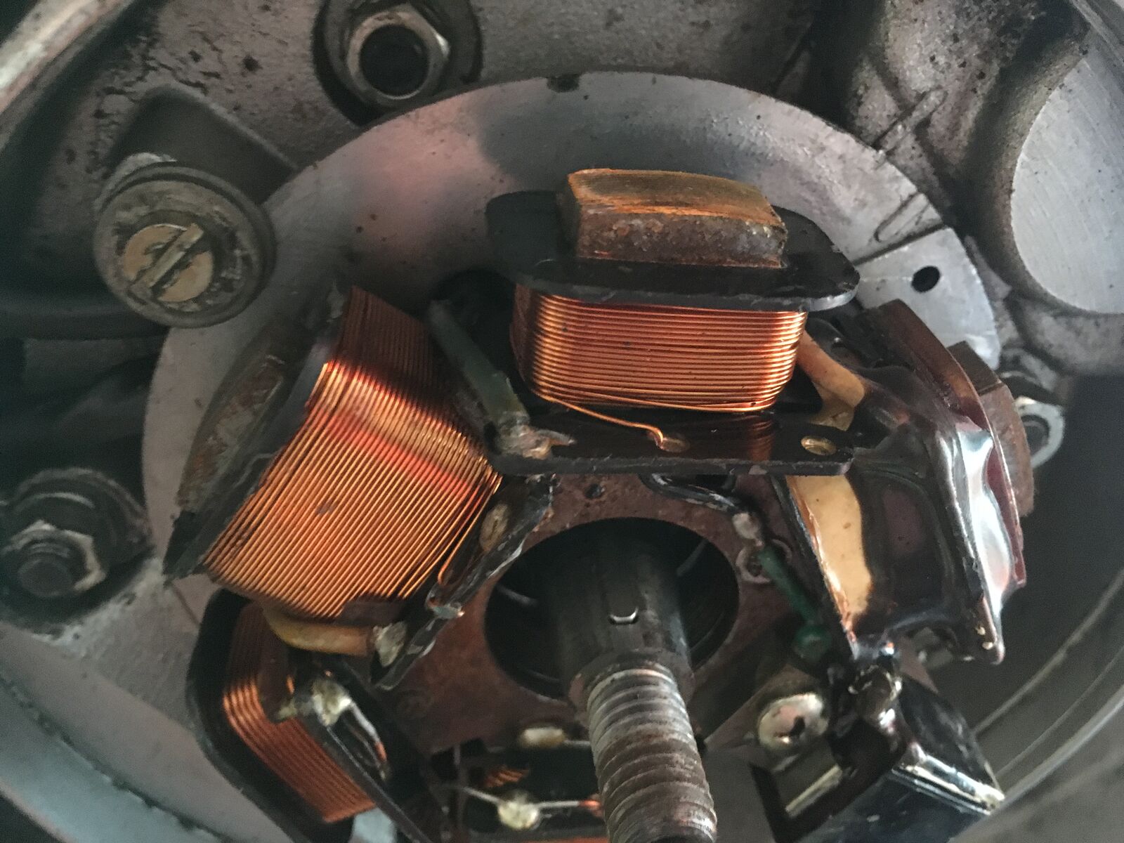

    ich habe eine Vespa Special mit ET3 Motor.
    Bei der Vespa war die Elektrik nicht fertig gestellt. Da ein Regler und CDI verbaut war, bin ich davon ausgegangen, dass sie bereits auf 12V umgerüstet wurde. Hab nun die Elektrik umverkabelt. Aus der ZGP kann ich aber nur 8,5V messen. Somit denke ich das die Originale ET3 Zündung verbaut ist. Oder denkt Ihr das hier doch was anderes falsch ist?
    Hab mir nun überlegt, dass ich mir eine neue 12V Zündung kaufen will. Kann mir jemand bei der Auswahl helfen.

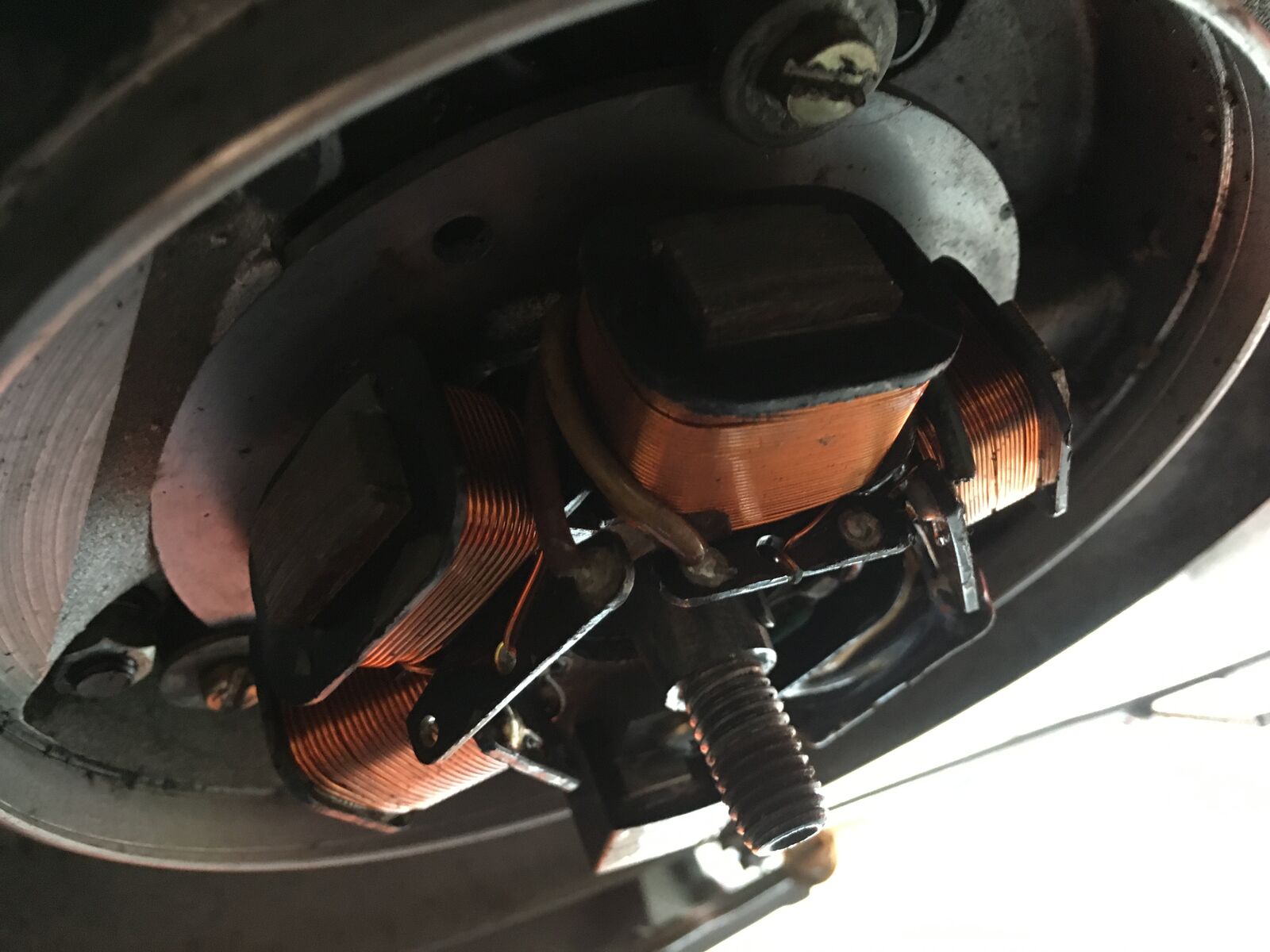

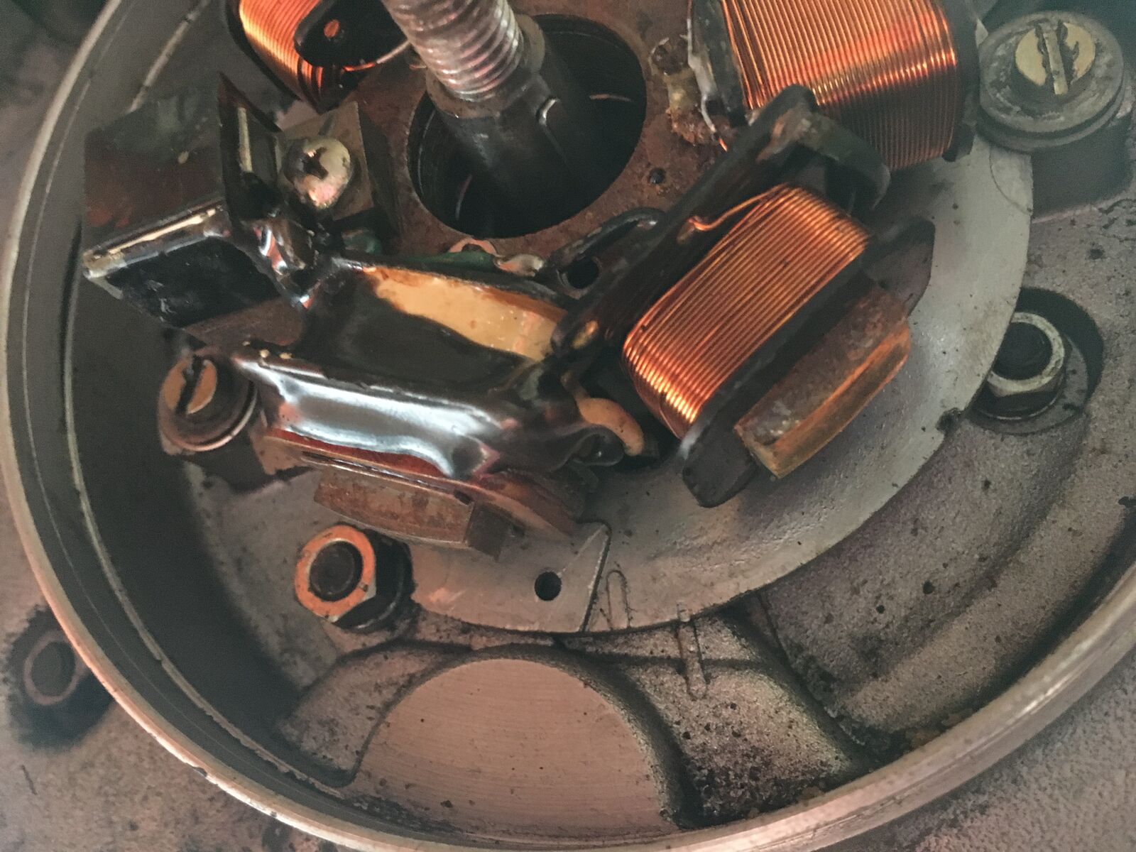

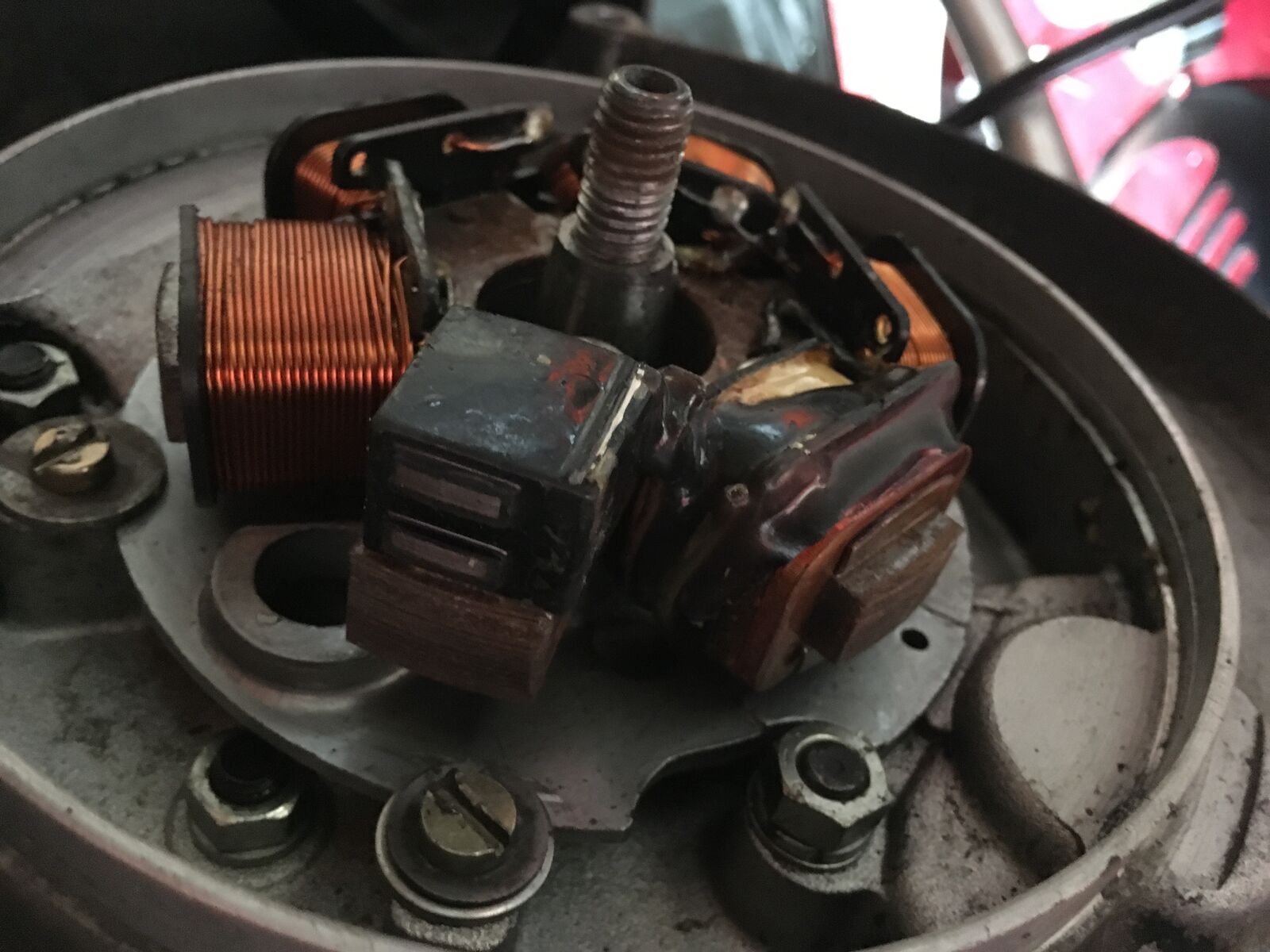

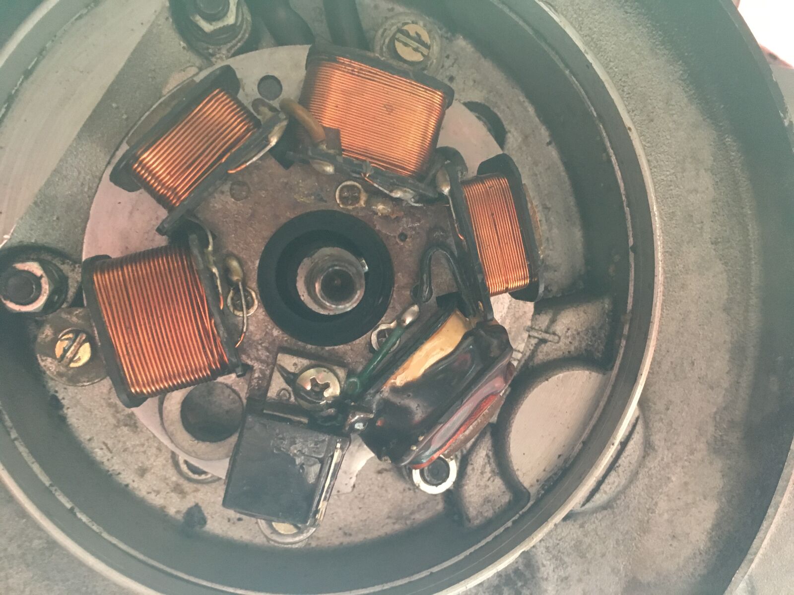

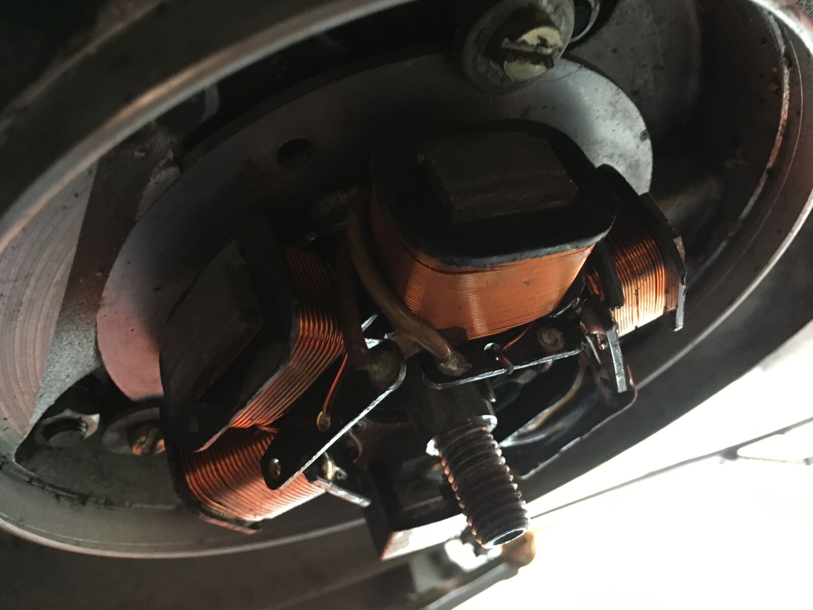

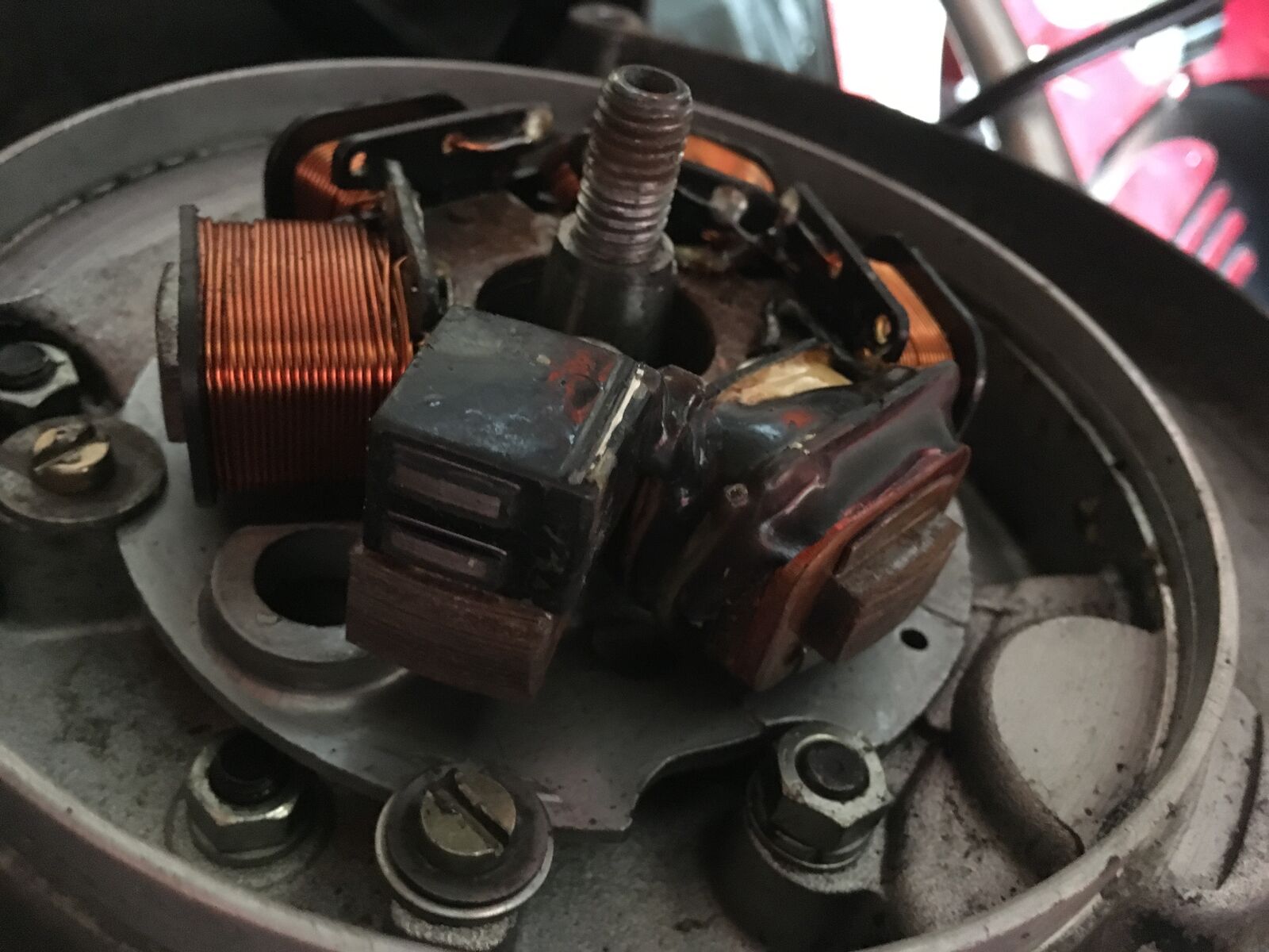

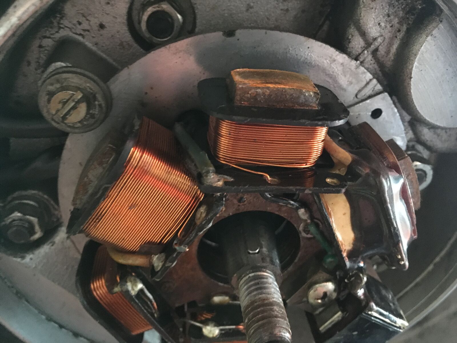

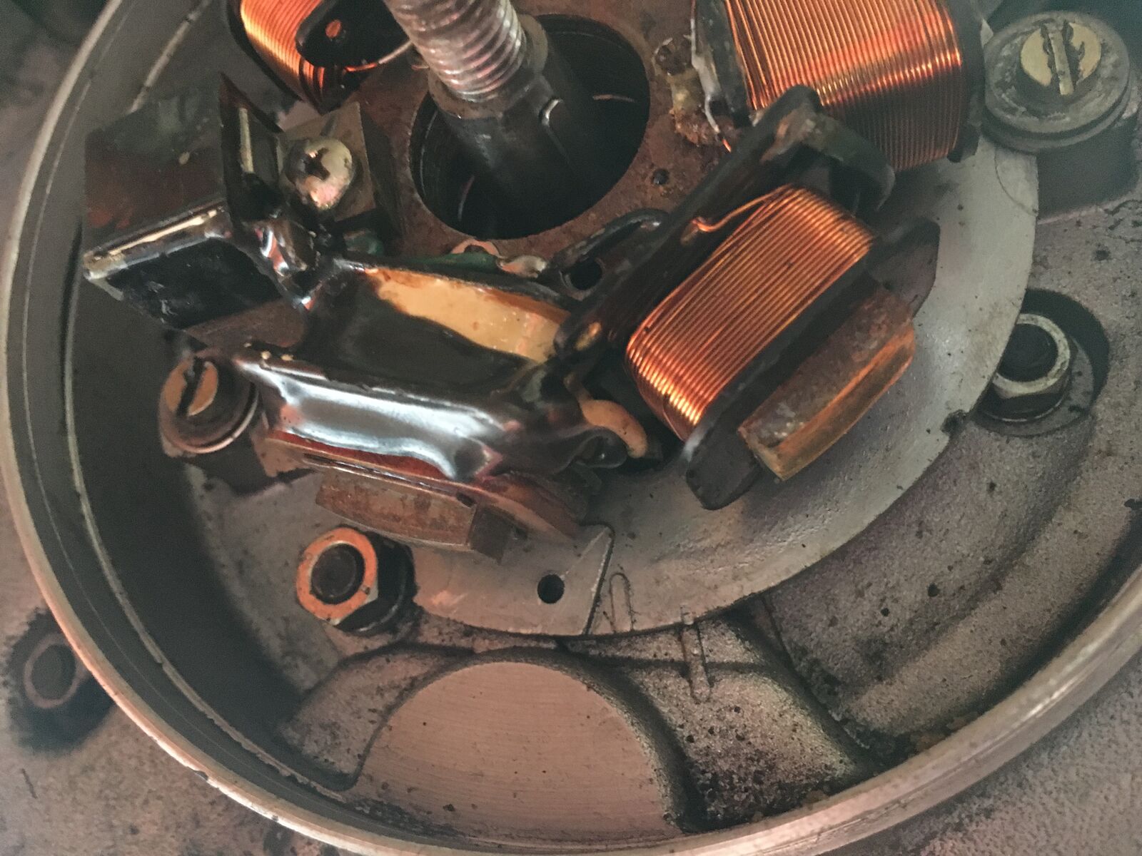

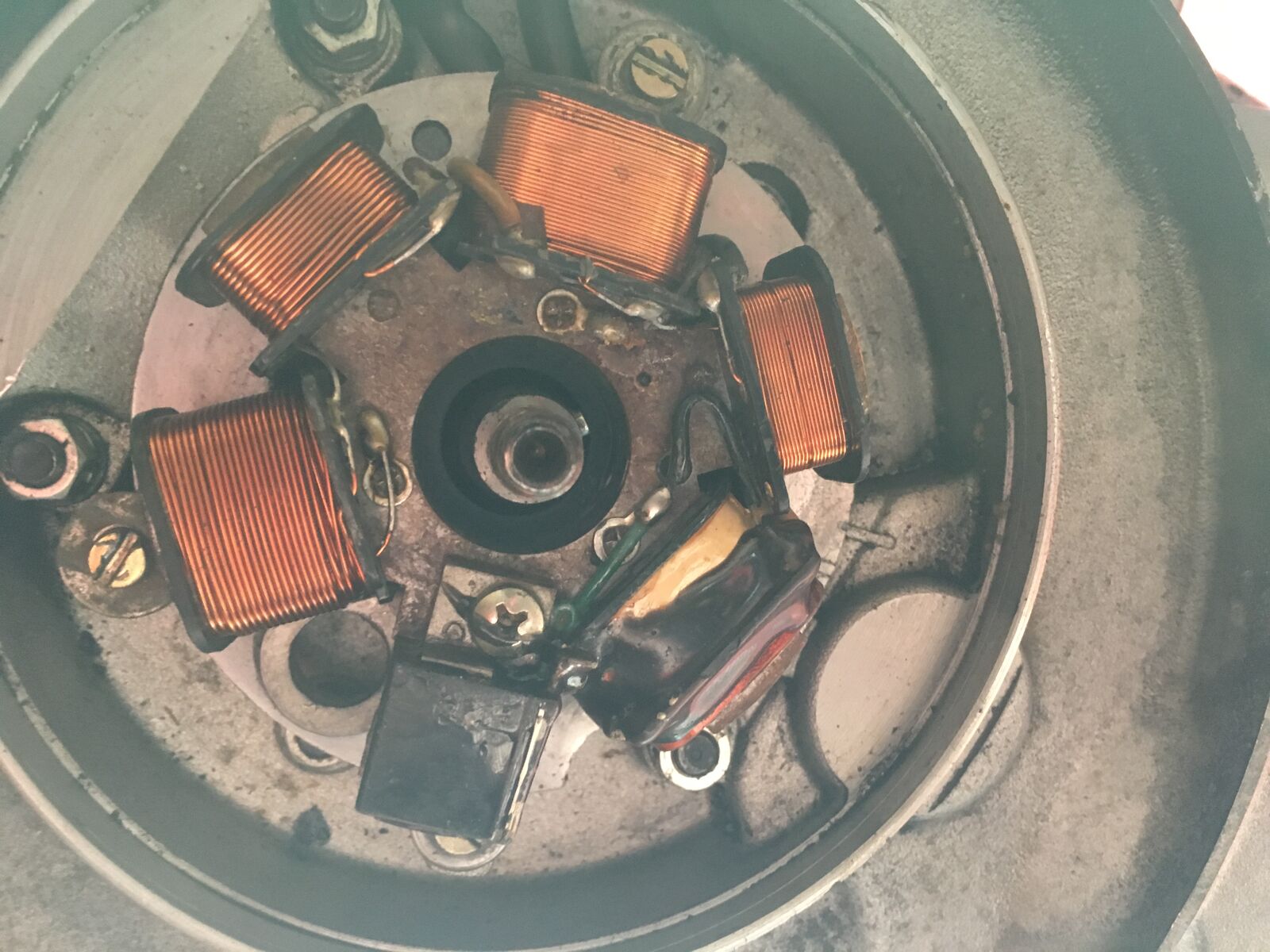

    • March 12, 2017 at 10:23
    Das sind 12V. Du hast einen Pickup, das schwarze Plastik Ding. Die Spulen sehen alle schon etwas gealtert aus. Vielleicht ist auch nur kein genügender Kontakt vorhanden. Da ist überall Rost zu sehen. Erstmal alle Kontakte reinigen.
    Edith hat die Bilder mal vergrössert. Da ist einiges im Argen. Komplette ZGP tauschen !

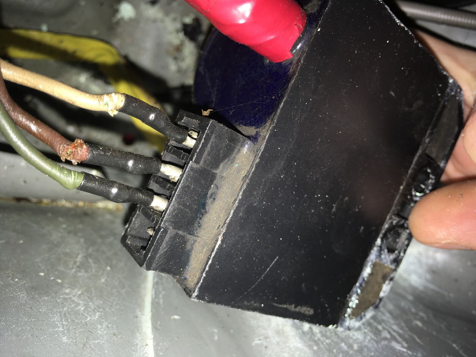

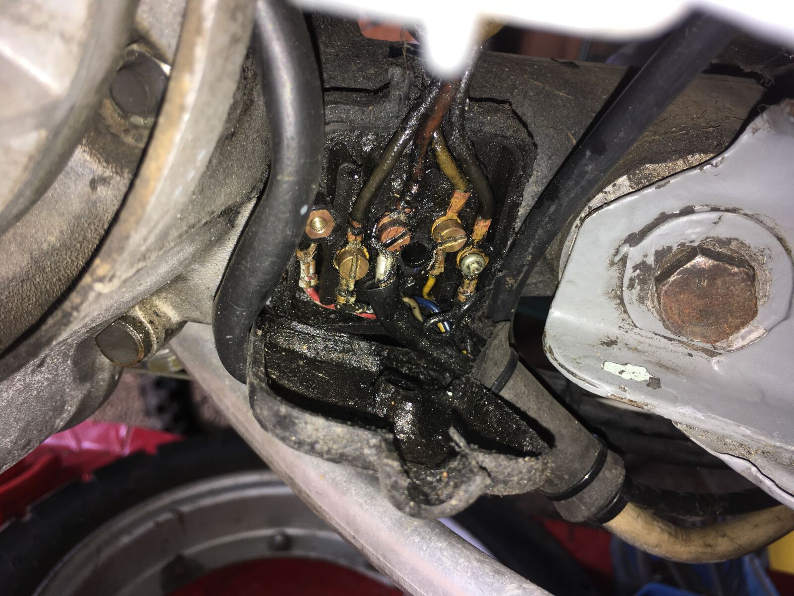

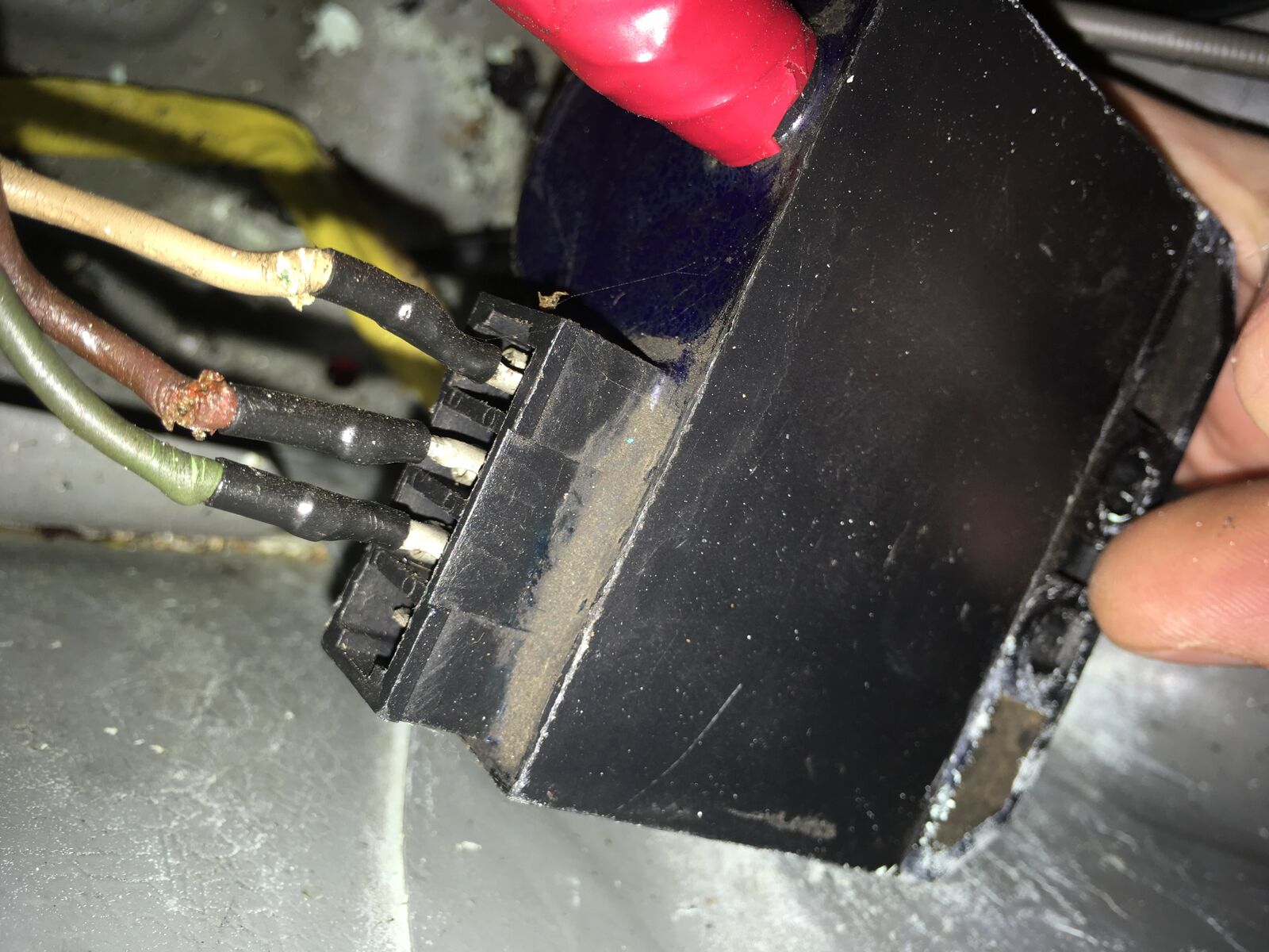

    Kann ich da eine beliebige 12V ZGP kaufen?

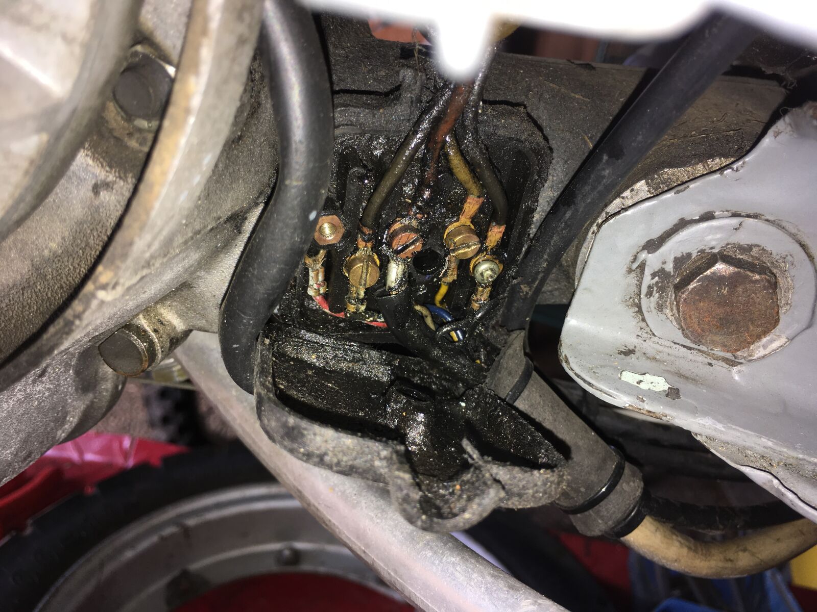

    Bei meiner gehen 3 Adern (grün, braun, weiß) zur CDI und 4 Adern (grün, braun, gelb, schwarz) zum Kabelkästchen. Siehe Fotos.
    Die Anschlüsse am Kabelkästchen sind nicht mehr aktuell! Hier nutze ich nur noch braun und schwarz!
    Kann es sein, dass ich hier noch eine Verdrahtungsfehler habe?
    Macht es Sinn eine gebrauchte ZGP zu kaufen? Brauch ich dann auch ein neues Lüfterrad?
    Oder soll ich gleich alles komplett neu machen. Dann würde es wahrscheinlich die Malossi werden.
    3,007
    31,240
    5,626
    • March 12, 2017 at 16:01
    Die Kabel zur CDI sind rosso, bianco und verde, also rot (!), weiss und grün. Anschlüsse stehen auch so drauf.
    Kabelkästchen: grün, rot (!), gelb und schwarz. Grün ist Killschalter, rot stromführend, gelb für Blinker und schwarz Masse.
    Kauf Dir eine neue Spule, am besten dann gleich ne komplett neue Zündung. Die Kabel müssten, so wie sie aussehen, sowieso alle neu.
