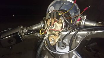

    Hallo Community,
    rien ne va plus - nichts geht mehr! :) Ich habe sämtliche Beiträge durchforstet, jedoch nicht die passende Lösung zu meinem Problem gefunden.
    Weiß jemand, welche Kabel miteinander verbunden werden müssen?
    Ich würde mich freuen, wenn mir jemand helfen kann bzw. den entscheidenden Hinweis geben kann.
    Danke und Gruß
    mikralu :)

    Die zusammenstecken die auch mit den Steckkontakten am alten Scheinwerfer verbunden waren. Anders kann ich es nicht erklären auch wenn ich selbst auf H4 umgebaut habe.

    Das sollte farblich doch passen

    Vielen Dank schon mal. Heute Abend werde ich es mal wieder riskieren. Mit dem Schaltplan komme ich vielleicht weiter. ich werde berichten... :)

    Ich habe einfach die einzelnen Farben miteinander verbunden.
    Es funktioniert alles bis auf das Parklicht- wieso auch immer.
    Brauche ich so oder so nicht!

    Alte Verkabelung

    vielen Dank für dein Feedback. Ich mache mich heute mal ran. Die einzelnen Farben hatte ich auch verbunden, jedoch blieb alles dunkel. Die Kabelfarben sind bei mir doch etwas anders.
    Ich werde berichten...

    Es hat geklappt, alles funktioniert wie es soll und die Lichtausbeute ist im Gegensatz zu vorher um Welten besser.
