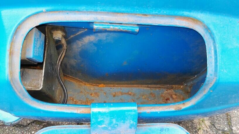

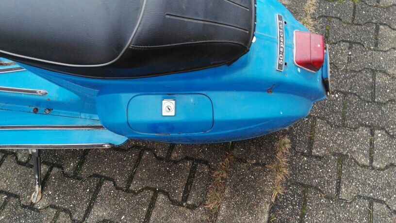

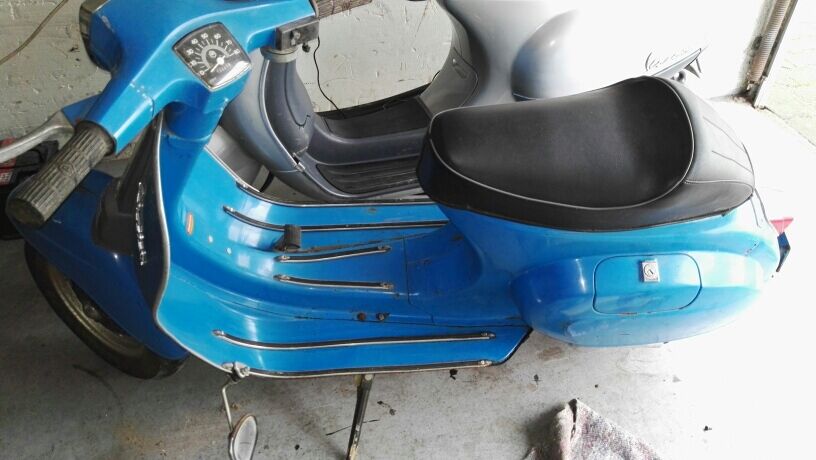

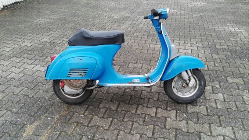

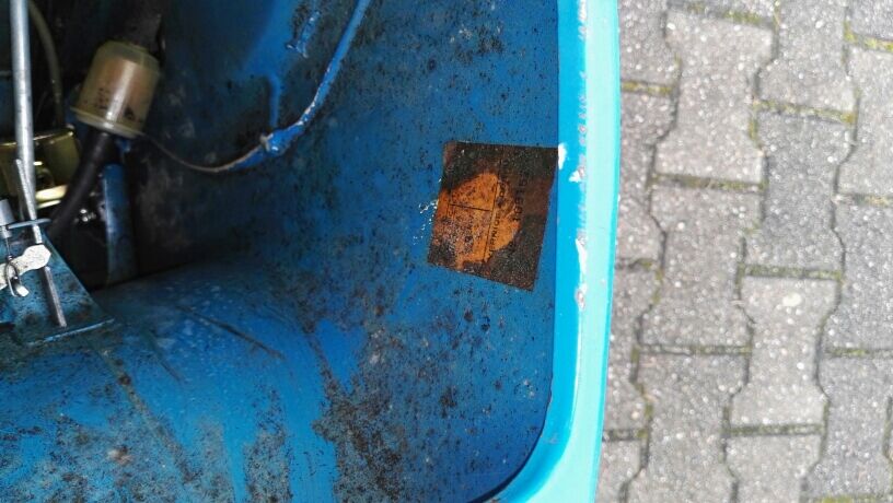

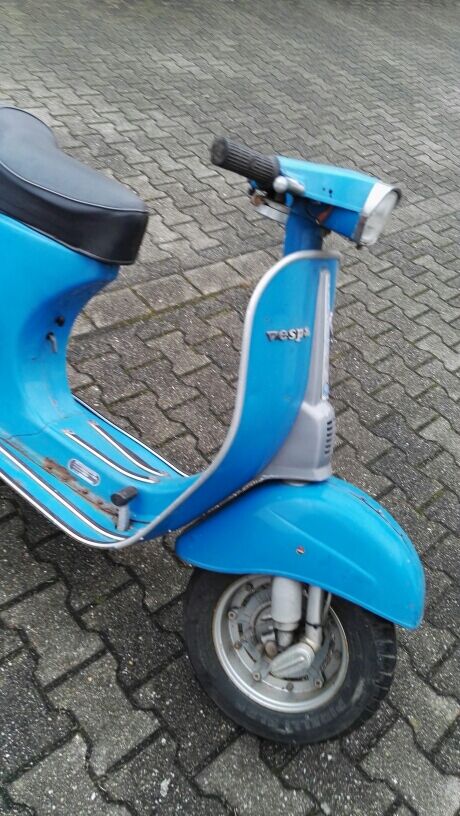

    Guten Morgen in die Runde.
    Neben der Vespa, habe ich noch das Hobby Fiat 124 Spider.
    Hier kaufe und verkaufe ich gerne größere Posten Teile ein.
    Bei der letzten Rutsche Teile war auch eine V50n dabei (Bilder).
    Eigentlich habe ich sie gekauft, um sie gleich wieder zu verkaufen.
    Habe die gleiche ja schon und noch 5 andere Vespen.
    Leider wächst sie mir täglich mehr ans Herz.
    Es wurde (scheinbar) ein 102ccm Zylinderkopf, Sport-Kupplung, 19/19 Vergaser und Sportauspuff verbaut.
    Das schlimme, sie geht ab wie Zunder!
    Alles funktioniert, sie springt auf den zweiten Kicker an und macht echt Spaß zu fahren.
    Ein paar Kleinigkeiten müssen gemacht werden (Tacho funktioniert nicht, Bremsen arbeiten schlecht), alles nichts wildes.

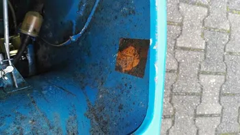

    Wie man auf den Bildern sieht, hat sie -wenig- Rost, aber eine sehr schöne Patina.
    Die Radläufe würde ich entrosten, mit Rostumwandler behandeln und neu lackieren.
    Den Unterboden vielleicht auch.
    Der Bereich auf dem Trittbrett gibt mir noch Rätzel auf.
    Der Rost muss weg, dass steht fest.
    Gerne möchte ich aber so viel original-Lack wie möglich erhalten.
    Ich überlege mit Rostumwandler zu behandeln und anschließend zu Fetten, oder zu wachsen.
    Was würdet ihr machen?

    Sehr schönes Mopped. Würde ich unbedingt so lassen. Die technische Seite in Ordnung bringen, auf die "rostigen " Stellen Owatrol drauf und fahren. Glückwunsch 2-)

    Danke für den Tipp.
    Habe mich mal in die Produktbeschreibung von Owatrol eingelesen. Genau das richtige Zeug für mein Vorhaben :thumbup:
    Werde den Roller also nur mit dem Dampfstrahler gründlich reinigen, die rostigen Stellen mit Owatrol behandeln, rostige Schrauben austauschen und die Radläufe sowie den Unterboden zusätzlich noch wachsen.
    Sollte ich ihn tatsächlich verkaufen, bekommt der Käufer einen gut konservierten O-Lack Roller :thumbup:
    Gruß Kai

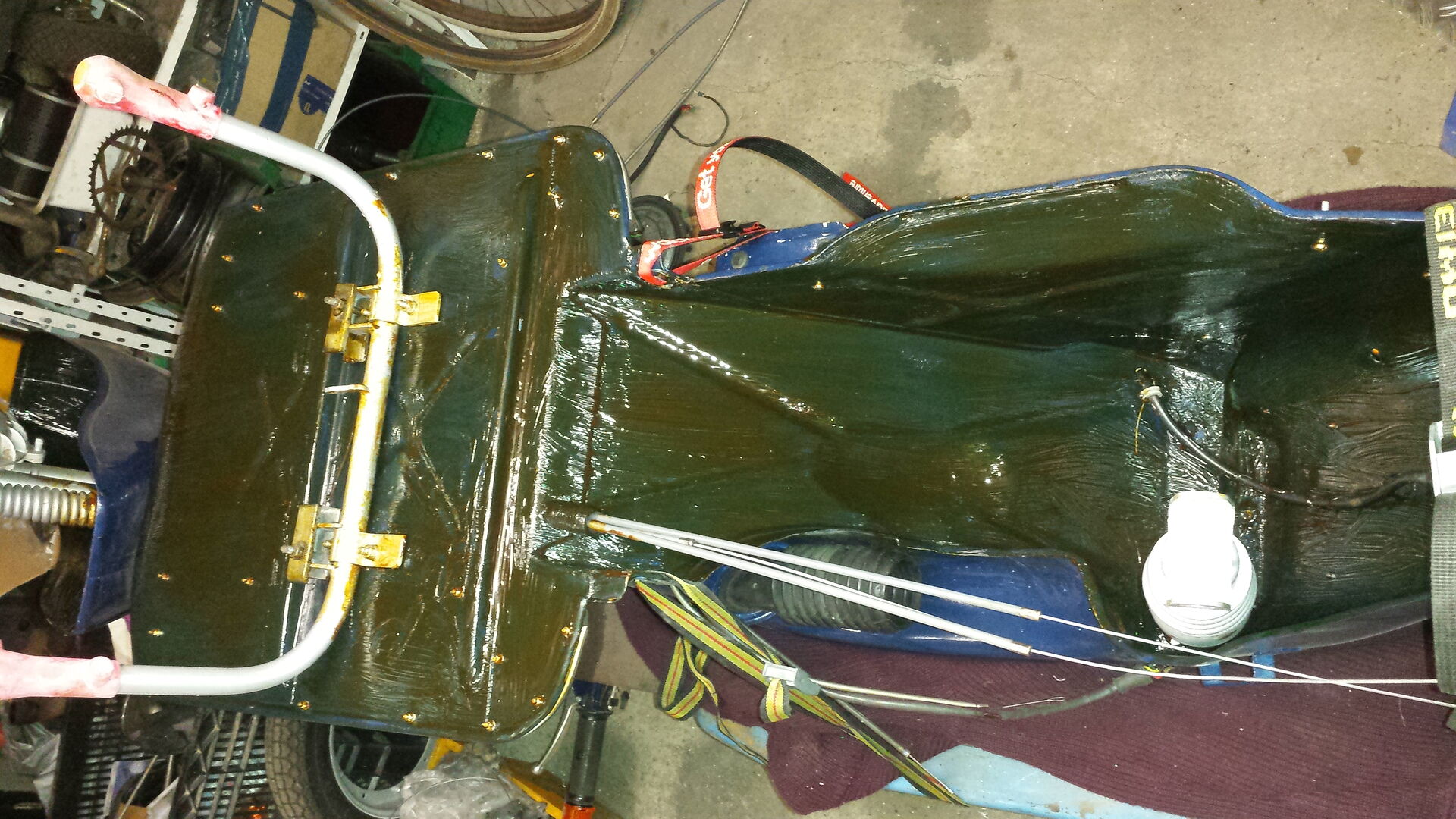

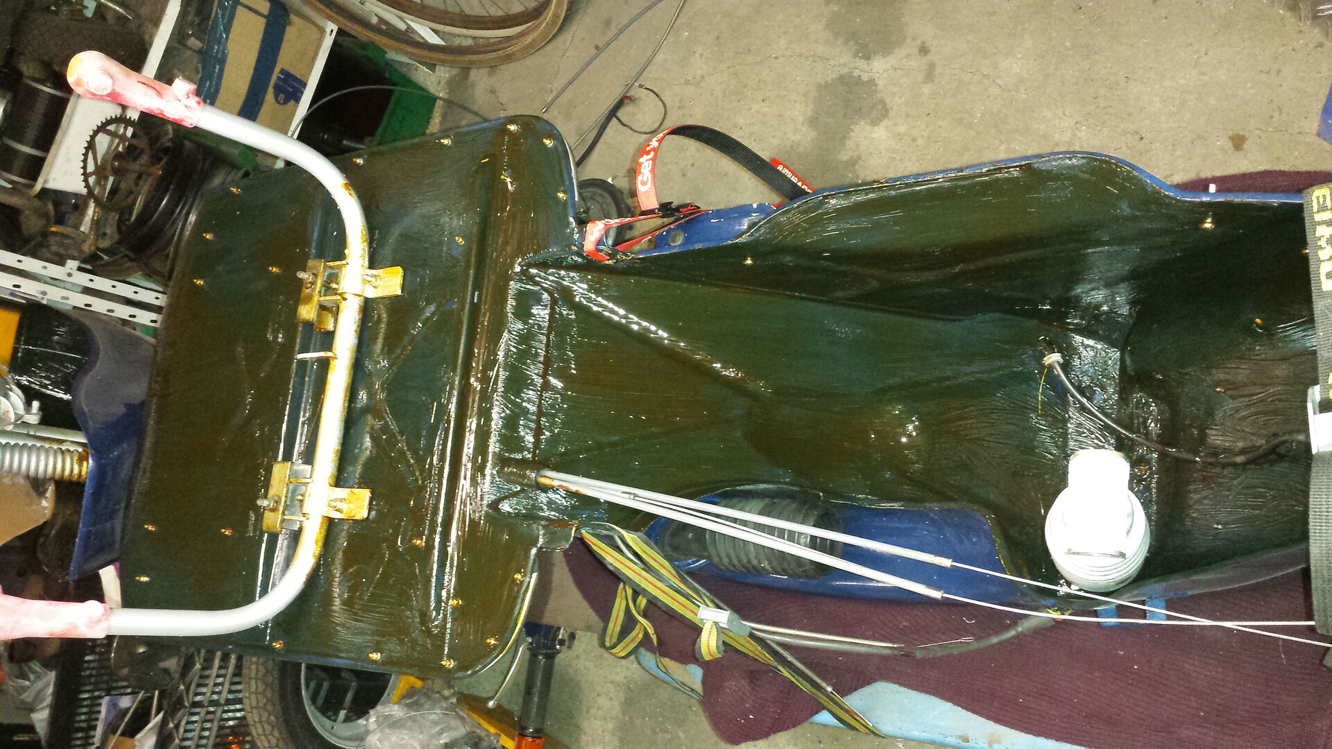

    Fürn unterboden habe ich timemax body verwendet.
    Lies dir das mal in ruhe auf deren Internetseite durch.

    1. gehörst du eigentlich verhauen ! Ne Vespa legt man nie so einfach auf den Boden !! FAKT
    2. das bischen ist kein rost sondern patina ! FAKT
    3. lediglich im Koti und Stoßdämperaufnahme sowie hinter dem Tank würde ich nachsehen und lediglich behandeln
    4. Es wurde schon fast alles gesagt : Owatrol drauf und fahren , fahren , fahren ...

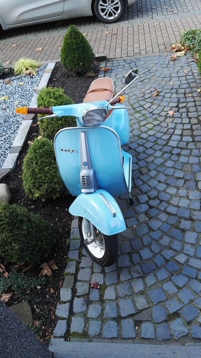

    Hallo Creutzfed.
    Sicher ist das die beste Lösung eine Vespa zu versiegeln.
    Aber bevor ich sie so zukleister, würde ich sie eher richtig restaurieren.
    Sprich. Vernünftig lackieren und gut ist.
    So wie meine andere 50n. Bild.
    Allerdings war die ein absolutes Wrak.
    Bei der dunkel blauen wäre es wirklich zu schade.
    @'bingele28
    Schenk Du mir doch 1600€, dann schenke ich Dir den Roller. :D

    • March 18, 2017 at 09:01
    Vernünftig restaurieren und neu lackieren widerspricht sich schon mal.
    Die Sitzbank aktiviert Würgereflexe.
    Wenn die weg ist, sieht es doch gleich gut aus.

    • March 18, 2017 at 18:13
    Zitat von SirKai
    Hallo Creutzfed.
    @'bingele28
    Ist nicht dick zugekleistert.
    Eine schicht mit den pinsel ist drauf.
    Mehr nicht
    War ganz frisch als ich das foto gemacht habe.
    Und das ist drunter damit ich den nicht restauriern muß.
    Rostschutz....
    Langzeitversieglung
    Kennste,ne :D
