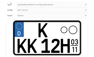

    Habe hier gerade mal rumgespielt:
    Leichtkraftrad Oldtimer und Saisonkennzeichen, H Kennzeichen
    Günstige Qualitätsprodukte aus Aluminium, mit reflektierender Oberfläche. Amtlich zugelassen gemäß FZV, EU- 2411/98 und DIN 74069.
    zulassungsstelle.de
    Sieht schon ungewohnt aus:
    Den Rest kann man da auch mal rumspielen.
    Und wenn dann da keine HU-Plakette drauf ist, wird man wohl auf jeden Fall angehalten...
