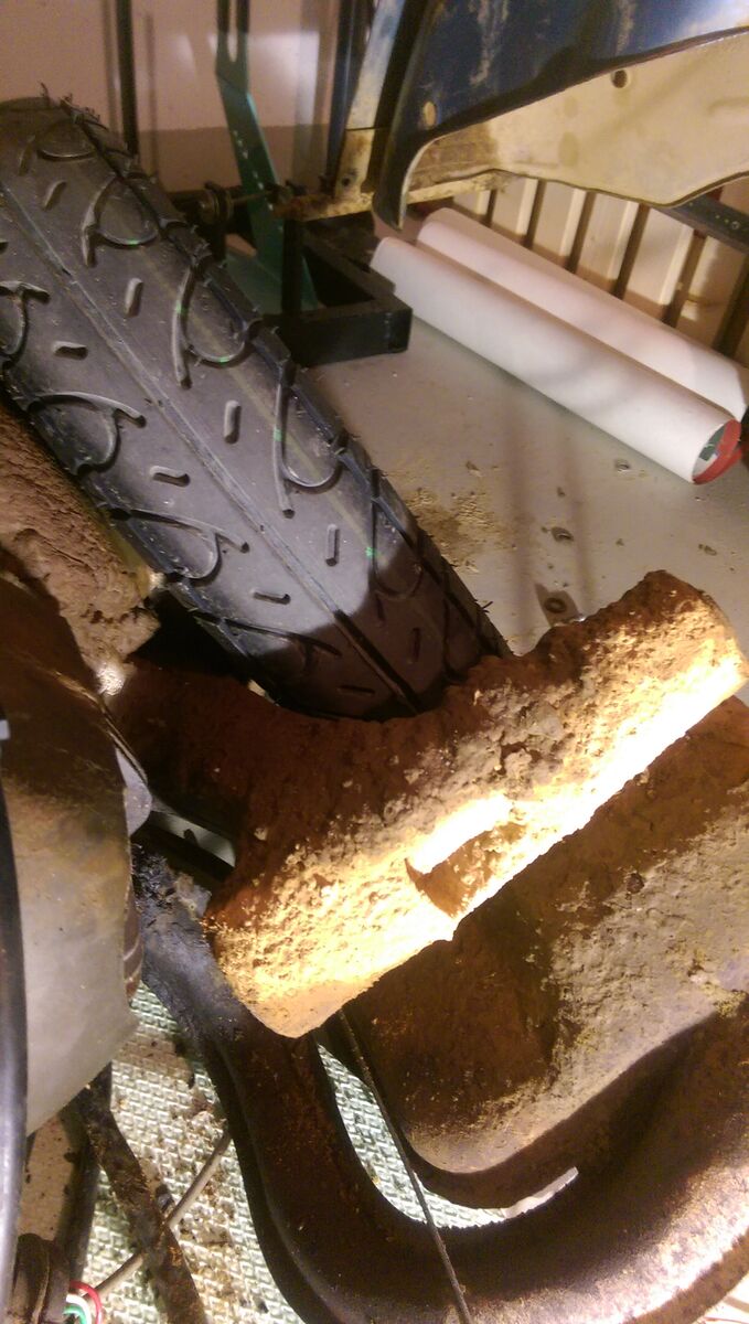

    Bilderupdate:
    Ist doch nett, wenn der Reifen vom verbackenen Wüstensand laufend gestreichelt wird;)!
    • May 4, 2017 at 12:51
    Alter Vaddi, da klebt ja echt eine halbe Wüste dran... :D

    • May 4, 2017 at 15:31
    Ist das Sandstein?

    • May 5, 2017 at 08:54
    Zitat von Vespa1982
    Ist das Sandstein?
    Sowas ähnliches, jep. Zumindest hat die Konsistenz etwas von Spülmaschinentabs ;).
