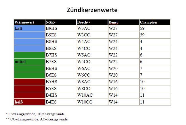

  • Kann natürlich sein, das die Kerze zu Kalt bleibt und der Dreck nicht weg brennt.
    Hatte vorher eine NGK und dann halt gelesen, das die W3C von Bosch für den Male 210 sein soll. Die Kerze steht auch weiter in den Zylinder rein.
  • Die darf aber nicht in den Zylinder rein stehen. Bündiger Abschluss mit dem Kerzengewinde ist wichtig.
    Richtig. Ich habe einen 210 malossi ontop und dieser benötigt den 9er von ngk.

  • Habe gesehen hat vorher eine NGK 7er drinnen.
    Werde ich mal die 9er ordern. Bin ja für alle Ideen zu haben.
