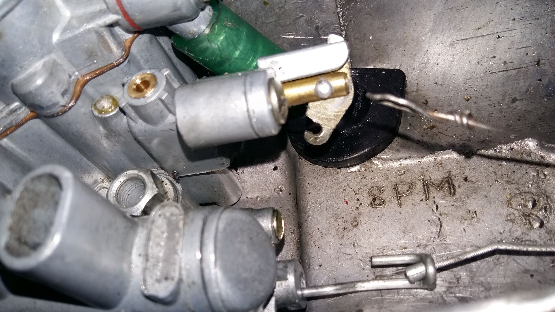

    • September 22, 2017 at 21:12
    • #73
    Zitat von dr.sonny
    choke und chokedüse prüfen. Ggf chokedüse mal neu machen. Geht's sie gut im kalten zustand
    Liegt am Choke. Die Chokebetätigung unter den Benzinhahn geht nur ca. 7mm raus und hält die Stellung nicht. Die Kiste läuft dadurch im Kaltstart. Werde dann mal den Tank ausbauen und die Chokebetätigung mal angucken.

    • September 22, 2017 at 21:15
    • #74
    Fehler gefunden! Sehr gut.

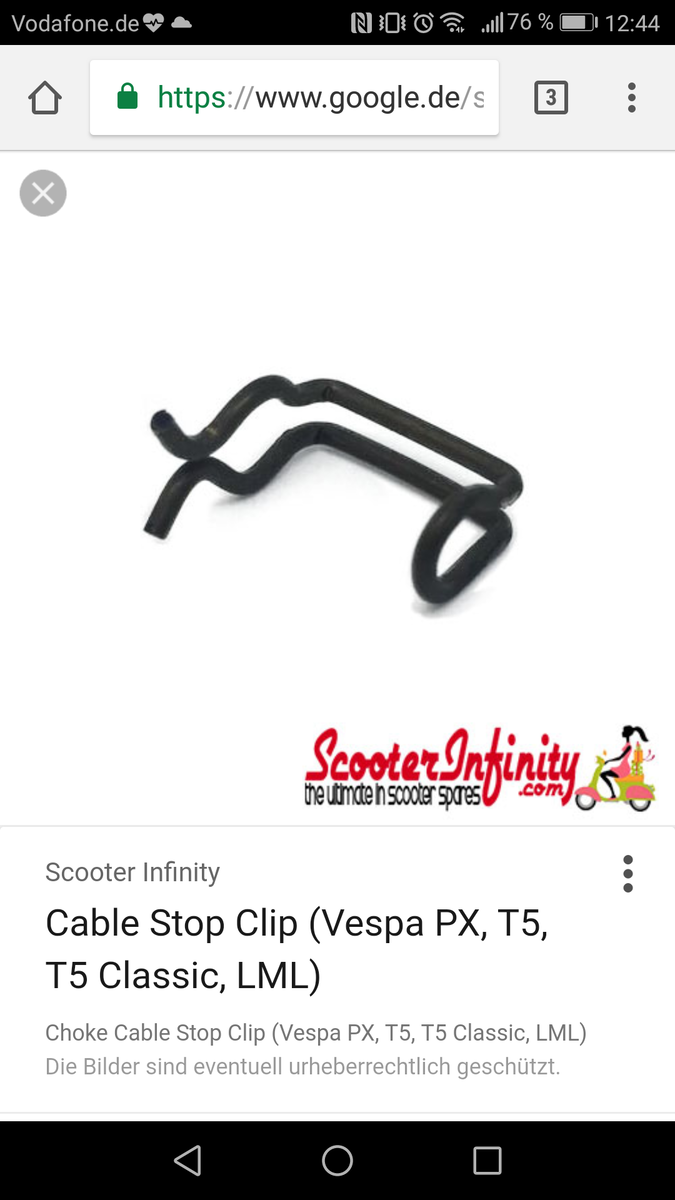

    • September 23, 2017 at 12:31
    • #75
    Sitzt die Klammer so richtig?
    Fehlt da noch was?
      • 154.56 kB
      • 1,920 × 1,080
    • September 23, 2017 at 12:46
    • #76
    Ist richtig aber diese Klammer fehlt noch .
    Sie hält den Außenzug !

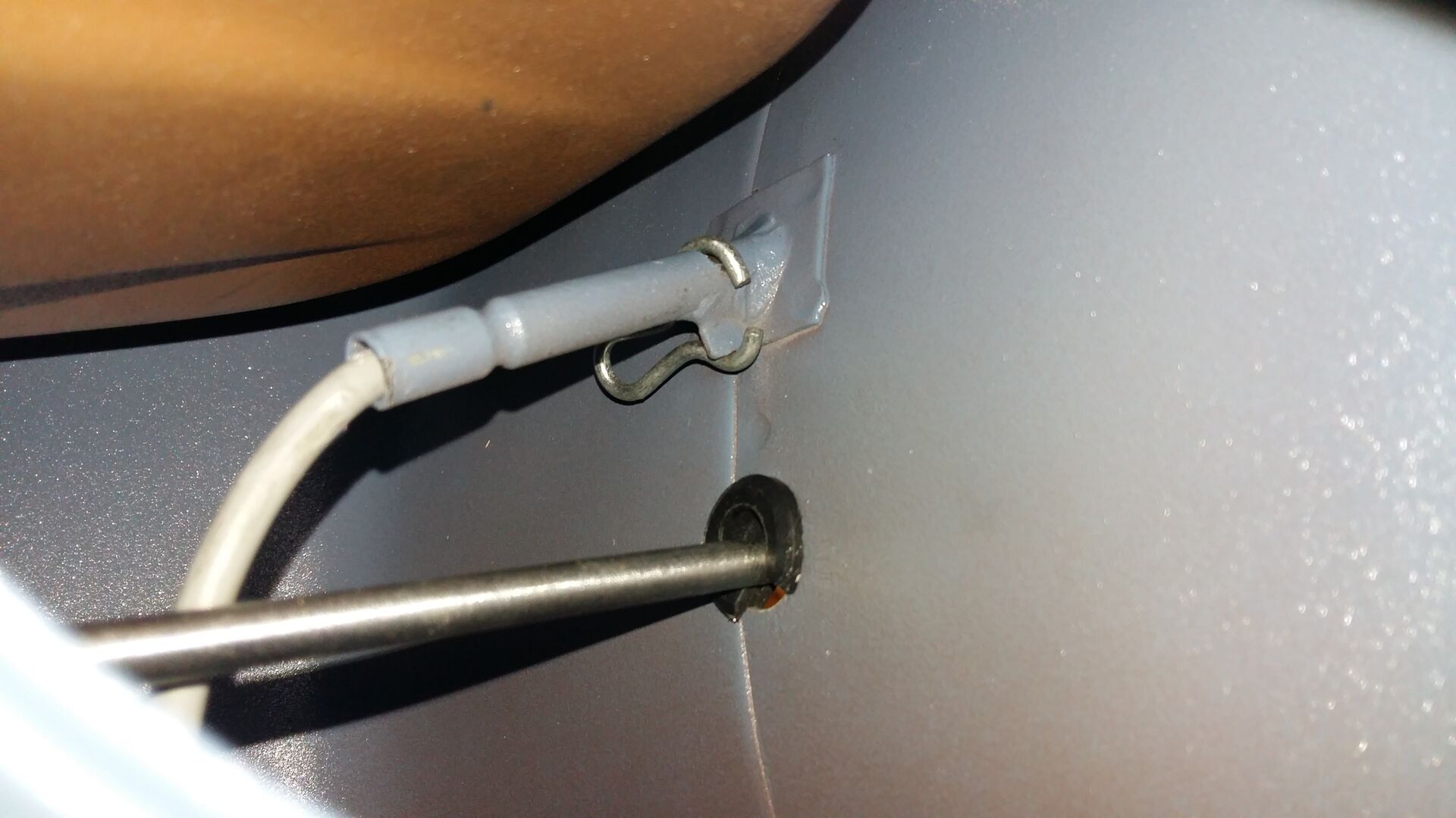

    • September 23, 2017 at 13:08
    • #77
    Ok. Ist deshalb der Chokezug zu kurz?
    Muss dann mal den Tank ausbauen. habe alle Schrauben gelöst, aber raus will er nicht. 10 cm anheben und dann ist Schluss. Komme so dann nicht am Benzinhahn an. Werde demnächst noch mal versuchen. Die Klammer wird wohl im Rahmen liegen.
    1000 DANK für Deine Hilfe.
    • September 23, 2017 at 13:20
    • #78
    der Chokezug ist bestimmt nicht zu kurz Du musst den Chokehebel am Vergaser betätigen um die Öse einzuhaken. Ich mache das mit einer Spitzzange oder aber mit einem flachen Schlitzschraubendreher.
    Um den Tank auszubauen kann der Chile aber drin bleiben...
  • Caramello
    254
    49
    21035 Hamburg, Deutschland
    VBA
    • September 23, 2017 at 16:30
    • #79
    Einhaken kann ich. Das ist nicht das Problem. Wenn er eingehakt ist, dann ist der Vergaser im Kaltstart, ohne den Choke zu ziehen. Kann ihn auch nur wenige mm ziehen. Kann das an der fehlenden Klammer liegen?
    Am Anfang, als ich den Roller bekam, war es anders.
    Den Chokeknopf konnte ich weiter rausziehen und blieb auch in der Stellung.
    Zu kurz kann er nicht sein. Er schrumpft doch nicht...
    • September 23, 2017 at 16:59
    • #80
    guck mal ob die Außenhülle richtig in der Hülse sitzt ... die Klammer hält ja sonst die Hülle fest.
