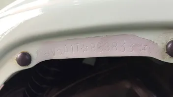

    Sieht aus wie eine Special, die auf Rundkopf umgebaut wurde. Die Typennummer deutet auch darauf hin.
    Kein Tacho und kein Typenschild an der rechten Tunnelseite deutet auf eine italienische Special.
    Je nach Baujahr dürften für den deutschen Fahrbetrieb die Blinker fehlen. Bild 3 und 4 (IMG_9892/-3) deuten darauf hin, dass an den hinteren Kotflügeln die Blinkerlöcher zugeschweißt wurden.
    => Viergang, da eine Special als Grundlage?
    => Deutsche Papiere beantragen?
    => Ggf. Blinker nachrüsten?
    Edith sagt noch, dass du bei scooterhelp.com die Seriennummer eingeben kannst um zu erfahren, was das genau für eine Vespa ist.
    Danach ist es eine V50 R, Baujahr '75 und sollte auf 9" Reifen rollen.

    1. Hat sich erledigt wenn da lt. bingele28 ein V50R als Grundlage. Also Rundlenker. Event. wurde Nase und/oder Beinschild erneuert.
    2. Da direkt aus I geht nur Vollgutachten beim TÜV. Dazu muß der Tacho nachgerüstet werden. Insgesamt ca. € 200.-- + Zeit.
    3. Bis 125ccm nicht notwendig.
