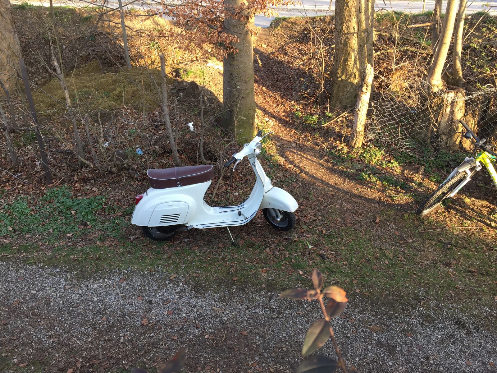

    Was haste denn da stehen v50 ,PK XL o. XL2 , PX ???

    • June 13, 2017 at 17:28
    v50

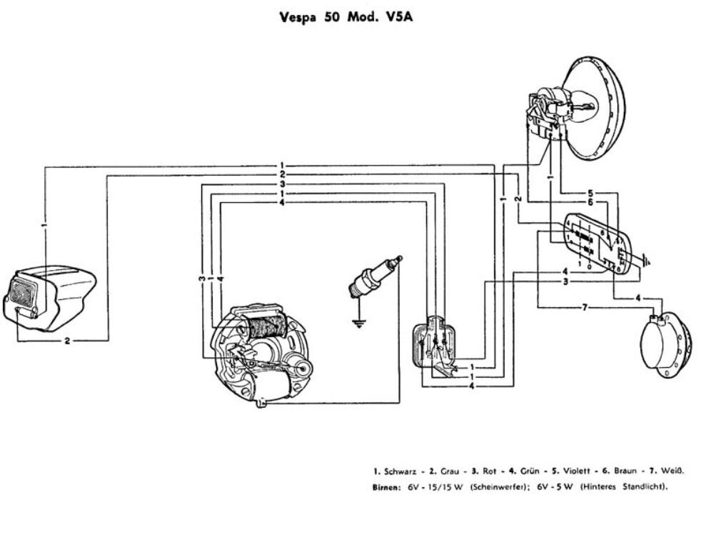

    Sehr übersichtlich, da sollte man nach anstecken der Komponenten mit dem Multimeter schnell alle Kabel durchklingeln können. Dann wirst du Recht schnell sehen ob ein Kabel euch vorliegt... Sofern alles Korrosionsbeständigkeit ist kann das bei dem Alter der Leitungen schon Mal sein... Oder aber der Schalter ist defekt ;)
    Gesendet von meinem ONEPLUS A3003 mit Tapatalk
  • Jochen80
    479
    74
    • June 15, 2017 at 23:08
    Bei 6V auch 6V Birne verbaut und keine 12V?

    • June 16, 2017 at 09:03
    Eher unwahrscheinlich wenn das Vorderlicht geht.
    Ich vermute auch ein defektes Kabel. Oder du versuchst mal ob es geht wenn du die Bremse drückst, wenn es dann geht dann hast du im Kästchen falsch verkabelt.
