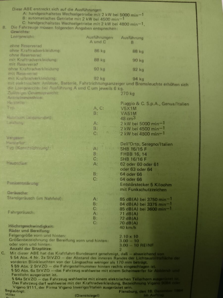

- Dellorto SHB 16/15 F
- Schwimmerkammer: 50er Choke und 63er Hauptdüse
- Standgas 42er
