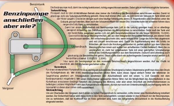

    • June 29, 2017 at 16:47
    genau so ! irgendwo in den Schlauch einen Rücklauf einbauen, aber wie gesagt bei SI baut man sich damit nur noch eine weitere Fehlerquelle ein....
