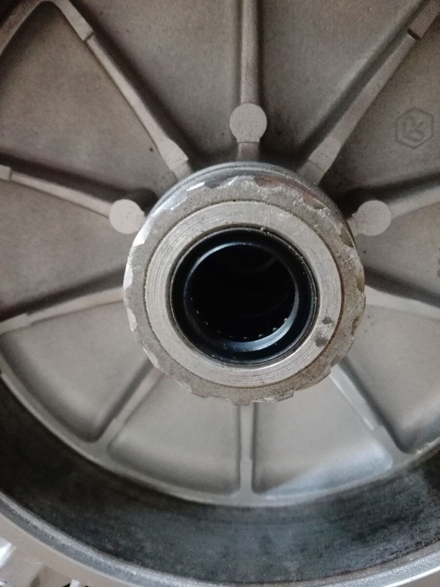

    restauriere gerade eine teilweise vorhandene Vespa PX125 VNX2T.
    Beim Neuaufbau der Bremstrommel vorne weiß ich leider nicht, ob die Dichtung richtig montiert wurde.
    Normalerweise gibt es eine Seite mit z.B. Fett etc. und eine Seite die davor geschützt werden soll.
    Bei der Bremstrommel frage ich mich welche Aufgabe der Wellendichtring in der Bremstrommel eigentlich hat. Welche Seite soll er vor was schützen?
    Ist der Wellendichtring auf dem Bild nun richtig eingebaut?

    Dass das Fett aus der Lagerbuchse in die Trommel gelangt und die Bremsfläche verschmiert. In die Nabe gehört aber auch ein Simmerring, der verhindern soll, dass Fett vom Tachoantrieb in die Trommel gelangt.

    Hallo Volker,
    ist der Dichtungsring nun richtig verbaut?

    ja, diese ist Richtig :thumbup:
    sie hällt das Lagerfett, das die zwei lager in der Trommel schmiert zurück.
    nat gehört auch der Zahnkranz für die Tachoschnecke geschmiert,
    da gibt es am gegenstück, der Ankerplatte einen grösseren simmerring.
    vielleicht die explosionszeichnungen betrachten.
