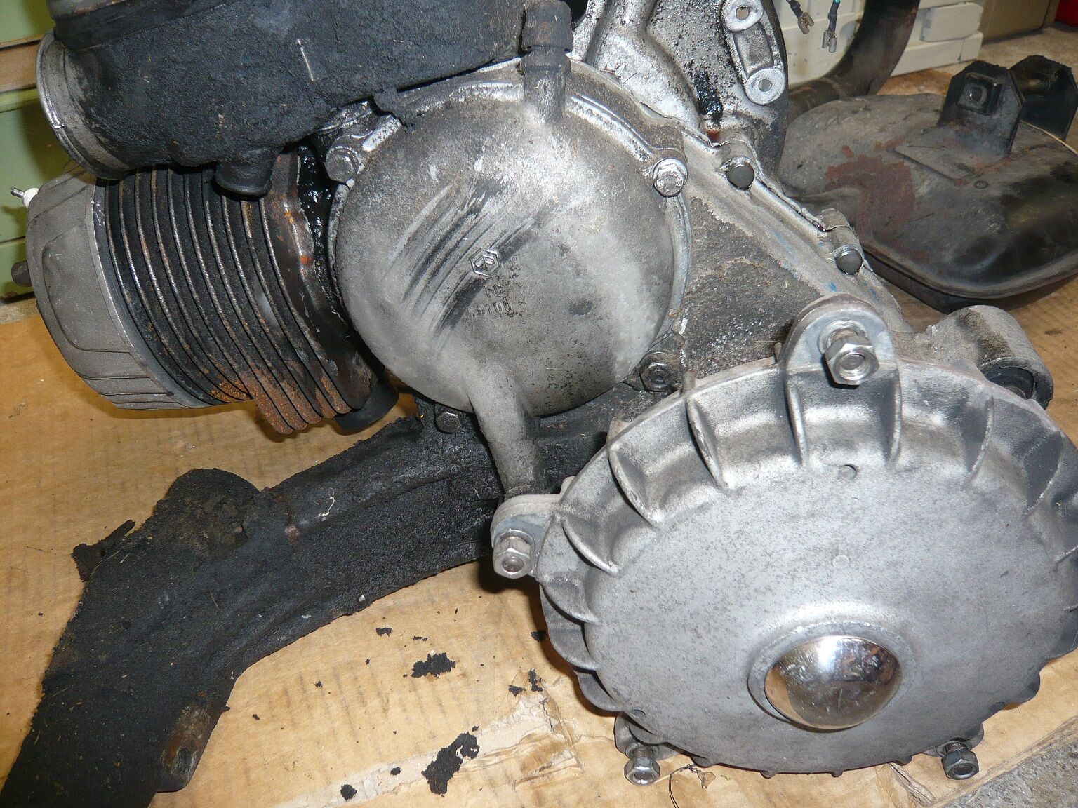

    Das Bild des Motors zeigt die Kupplung, diese hat starkes, axiales Spiel, soll heissen wackelt auf der Welle und hat auch schon den Kupplungsdeckel innen beschädigt.
    Ich nehme an, dass das der Grund für das scheppernde Geräusch ist.

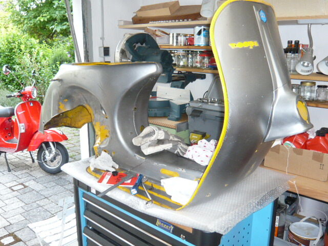

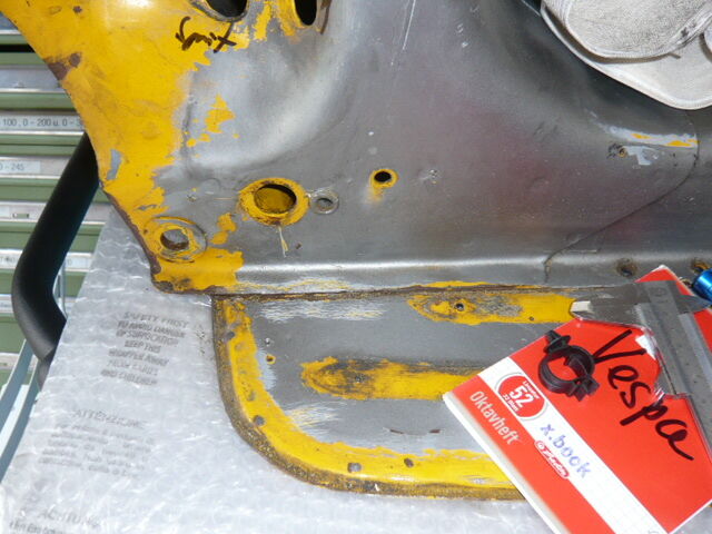

    Zum Schluss noch 2-3 Bilder der gestrippten TS Karosserie, wie Ihr seht ist sie in einem sehr guten Zustand. Allerdings muss ich doch 1-2 Stellen schweissen, Bodenblech am
    hinteren Auslauf nochmals anheften, und am Heck, wo der Gepäckträger montiert ist, ist das Blech etwas augerissen, aber keine grosse Sache.
    Wie man erkennen kann, war die Orginalfarbe wohl "giallo texas 935", ... das gefällt mit überhaupt nicht, da muss ich nochmal drüber schlafen.

    Habe mir mal die Bilder von dem "revidierten" Motor angesehen...Tut mir leid daß du so eine Erfahrung machen musstest.
    - Moment, ich muß mal grad auf Klo mir wurde eben mal übel -
    Da wurde ja gar nix revidiert - nur kurz aufgerissen und schnell wieder zusammengepappt...Für über 2000 Euro kann man mindestens eine Motorreinigung erwarten und nicht so eine verdreckte Rotzmöhre, bei der gerade mal die Motorhalbierung freigekratzt wurde...auch die Verwendung von Dichtmasse am Motor spricht von Inkompetenz in höchster Potenz, Hinter-Indienniveau und nicht von nachhaltiger Arbeit.
    Motorrevison heißt "klassische komplette Instandsetzung nach Werkstatthandbuch" und nicht "ruiniert wieder zusammengeklatscht und sich selber auf die Schulter geklopft". Ach, und ein revidierter Motor spiegelt auch äußerlich das Wort "Revision" wieder...
