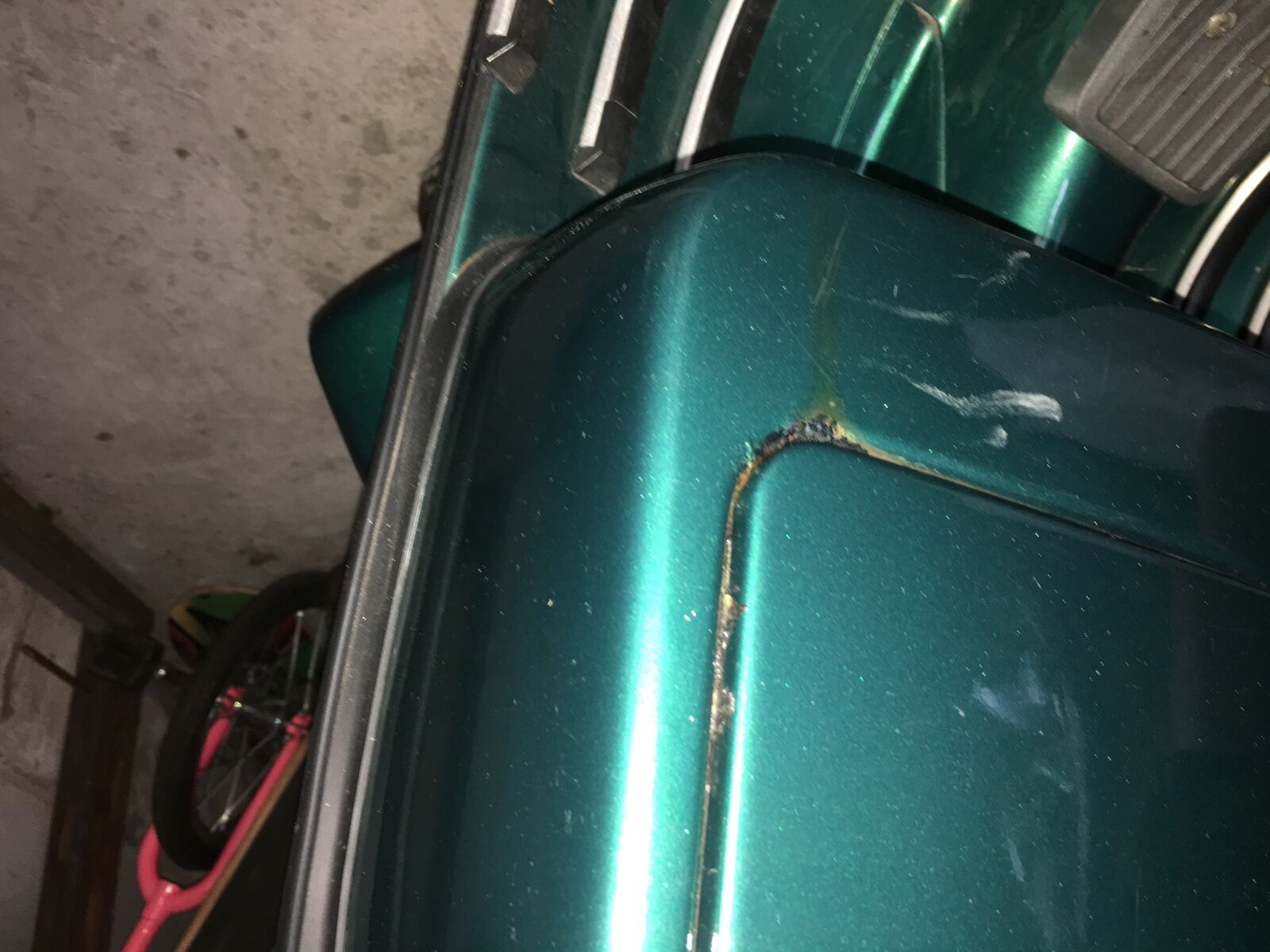

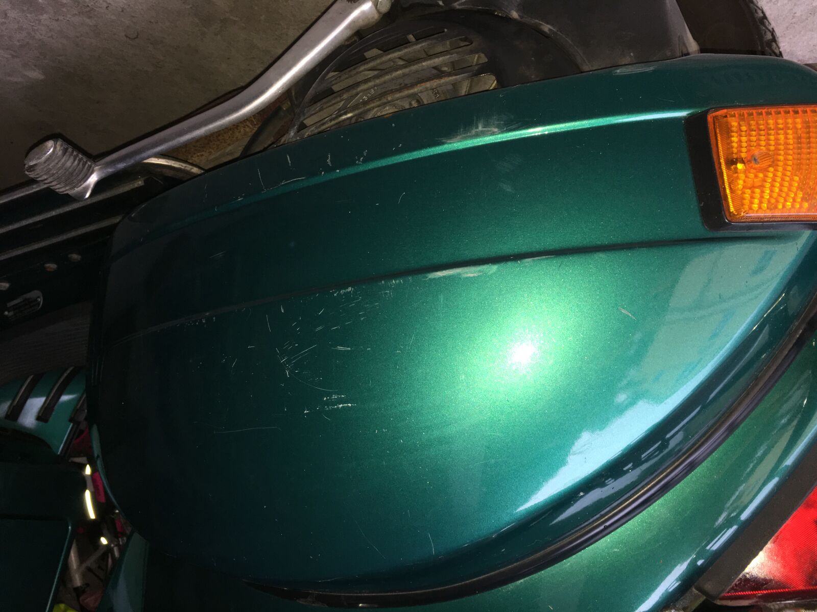

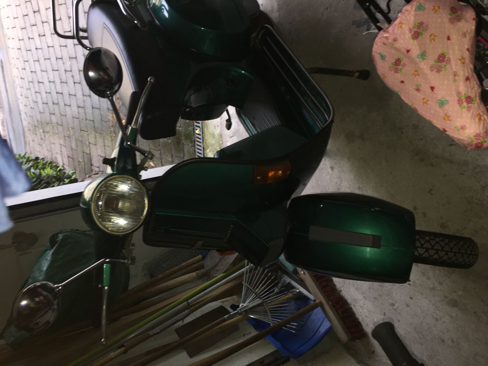

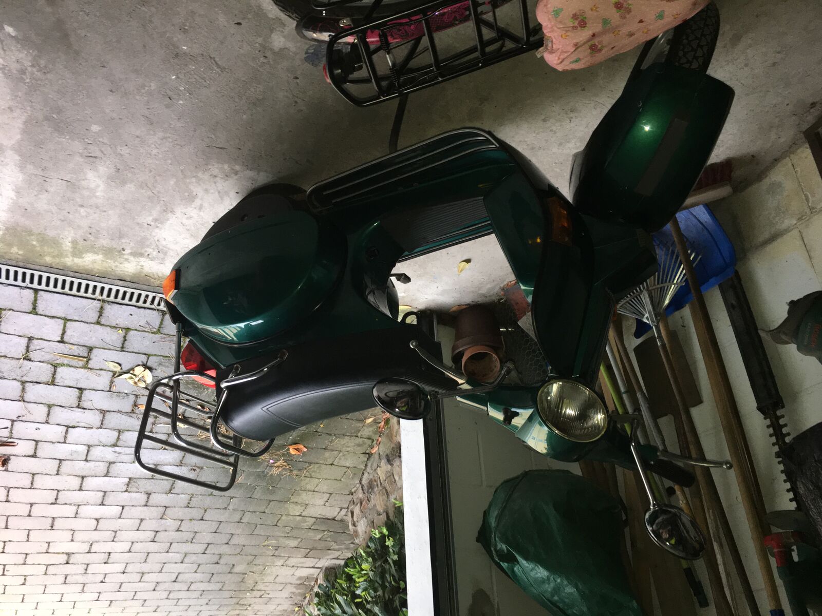

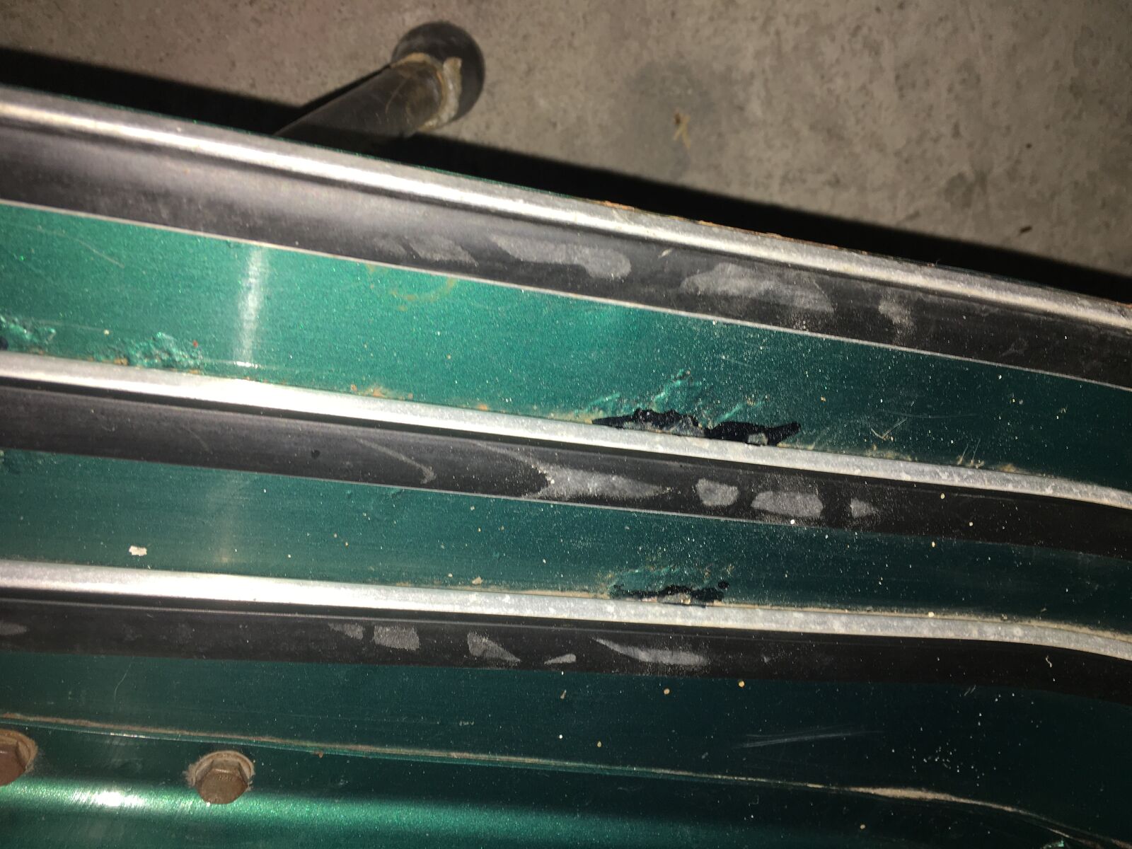

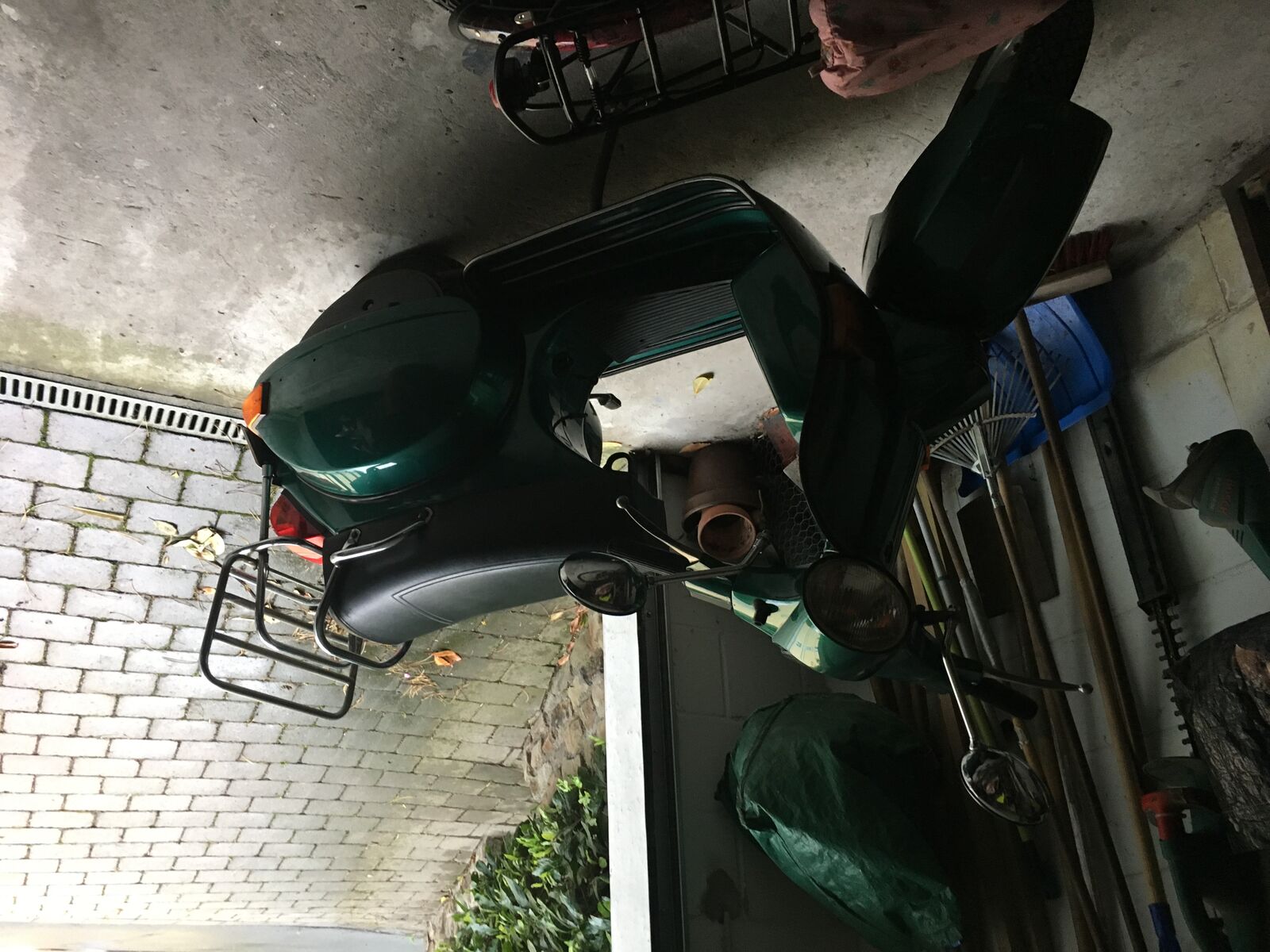

    So heute war es soweit habe mir die px angeschaut. Macht einen ehrlichen Eindruck. Hat einen erstarrter, aber der wollte nicht dank Batterie.
    Also zu den Kleinigkeiten wie ich denke:
    An beiden Seiten ein paar minimale Spuren an Kratzern. Vorne am fender auch ein kleiner titscher also Kratzer. Da wo die Batterie ist ist in der Innenseite des Deckels der Lack etwas weg und der Rost macht sich oberflächlich breit. Sieht nicht wild aus. Im Handschuhfach haben die Schaumstoff geklebt, wahrscheinlich wegen transportmacken. Darunter kein Rost zu finden. Aber am Handschuhfacheckchen ein bisschen. Trittbrett hat oberflächig was sicher auch nicht wild.
    Das gute: sprang gut an (2 mal treten) neue Reifen. Fährt blinkt hupt und leuchtet an den richtigen Stellen. 1000€ keine weiteren Verhandlungen.
    Anbei mal ein paar Fotos. Bitte um Meinung von den Profis!

    • September 14, 2017 at 20:52
    Das geht doch in Ordnung, ich hab eine ähnliche, dafür würd ich sie nicht weggeben...
    • September 15, 2017 at 10:35
    Finde den Preis auch durchaus OK.

    • September 15, 2017 at 13:07
    Du solltest Dir im klaren sein, dass Du an dem Rost was machen musst, sonst fault sie Dir auf lange Sicht unter dem Hintern weg.
    Aber - das kann man gut selber machen, und ich würde auch nur dort, wo Rost ist nacharbeiten und den Originallack erhalten, wo immer das möglich ist.
    Wenn Du die Arbeit nicht scheust, solltest Du zuschlagen. Den Preis finde ich auch realistisch und angemessen.
    Viel Glück und viel Spaß :)
