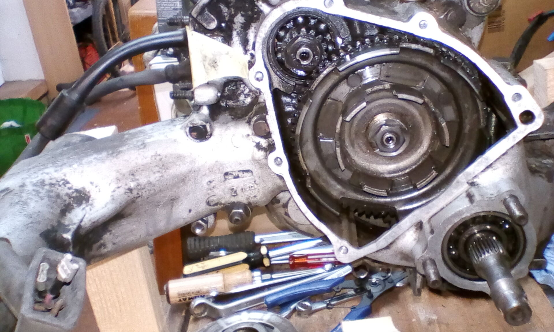

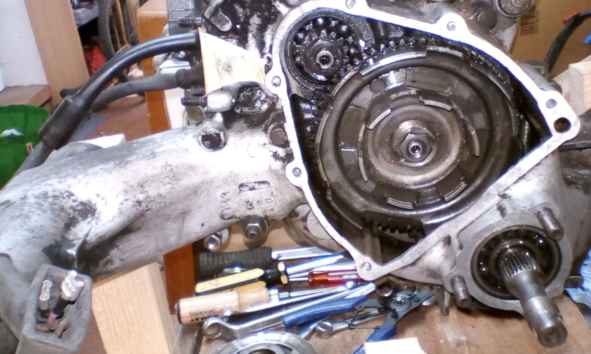

    Es handelt sich hier um ein 3-Gang Getriebe mit Schaltseil und neuen 50er Zylinder. Vorher war ein DR75 drauf - keine Ahnung was für ein Primärantrieb drauf ist, ich habs leider nicht wirklich geprüft ;( .
    Aber ein Bild gemacht...
    Nun zum Problemchen: 1. und 2. Gang sind soweit in Ordnung bzw. der 2. wird auch schon laut bei 30km/h und dann wird hochgeschaltet und da fällt das Ganze ich sich zusammen und braucht ewig und lange im Flachen auf Touren (~45/50km/h) zu kommen. Ok, der Zylinder ist noch neu, aber dennoch. Die Bedüsung ist standard 65 mit einem SHB 16/15F. Ich gehe davon aus, dass der Vor-Vorbesitzer tatsächlich den Primärantrieb geändert hat.
    Ich habe versucht das kleine Ritzel am Bild zu bestimmen, dürfte ein 18er sein und vermutlich das Grosse um die 69/7x. Nicht gerade standard für 50er Zylinder, oder?
    Meine Frage: welches Standardritzel gehört da übergangsweise rein, ohne den Motor spalten zu müssen?

  • Was ist nun verbaut?
    Zähl doch mal die Zähne!
    Oder sollen wir anhand des Bildes zählen?
    18/67 wäre ne 3,72 und zu lange für ne 50ccm das zieht der nicht,

  • Mahlzeit,
    ich habe nur das Bild, ich müsste das eben erst Zusammengeschraubte wieder auseinanderbasteln... :S
    Ich habs vergrössert und komme auf 18 Zähne; ich hoffe der Vor-Vorbesitzer (daher tel. nicht greifbar) hat "richtig" gearbeitet und besagte Kombi 18/67 eingebaut.

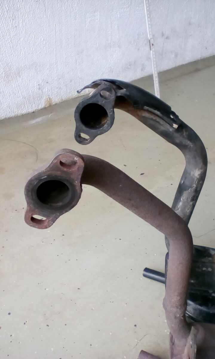

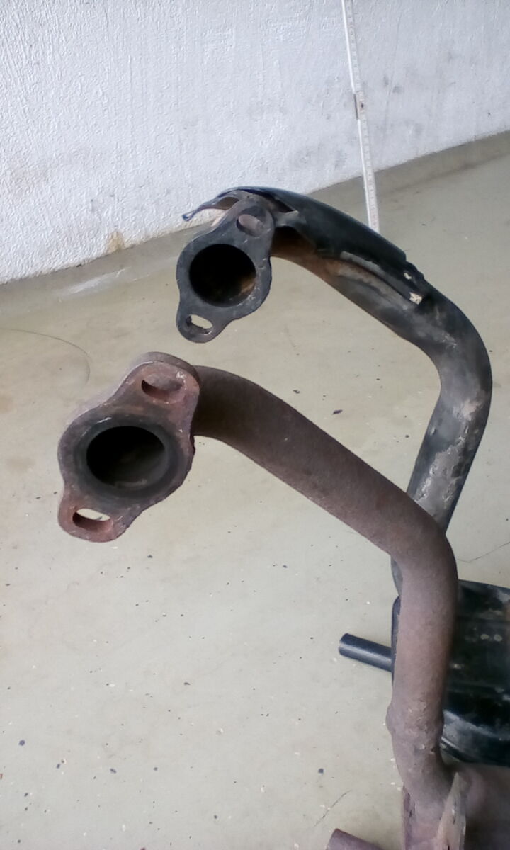

  • Ja, das habe ich jetzt umgesetzt, nur der Auspuff wirkt noch "verstopft" bzw. der Rohrdurchmesser ist recht eng (original 50er?) im Vergleich zum Sito. Die Maschine erreicht keine 50km/h, auch nicht bergab...

    habe ich auch vor. Der normale Sito passt nicht, habs heute erhalten und versucht einzubauen; völlig daneben. Werde den retournieren...
    Ausbrennen macht bei dem keinen Sinn; er ist zwar nicht durch, aber weist eine durchgehende rostige Oberfläche auf und ist halt etwa 22mm im Durchmesser. Drinnen poltert auch schon was rum
    der vorne ist gemeint; der hintere könnte der Ersatz werden (wenn er denn mal passend gemacht wird :cursing: )

  • Endlich mal Erfolg - :thumbsup:
    hab den Anschlusswinkel verändert, zusammengeschweisst und heute Testfahrt gemacht. Und sie geht ab - kein Leistungsloch beim 3ten Gang. erreicht so ca. 60km/h und etwas mehr bei abschüssiger Fahrbahn.
