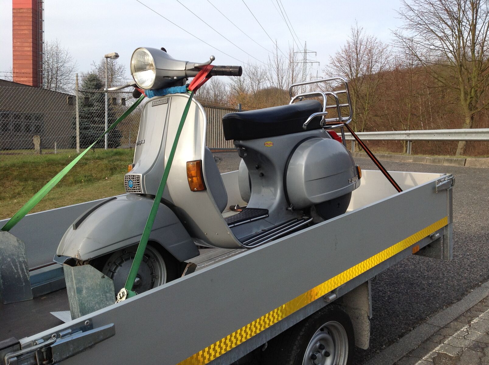

    ReBonSe,
    oh, dann habe ich aber Glück, ich nehme meine Vespen seit 2011 jedes Jahr mit nach Italien, ca. 2.500km je Tour. IMMER mit Lenkergurt befestigt. So lange du die nicht voll in den Stossdämpfer reinreisst funtkioniert das auch.
    Ich hätte den unteren Gurt durch den Rahmen allerdings weggelassen.
    Und hinten das Rad fixieren ist mMn die bessere Lösung. Habe ich auf dem Foto noch nicht gemacht.

    Mag sein dass es mit Gefühl geht.
    Würde es aber trotzdem nicht machen.
    Habe im gsf schon genug gesehen die sich den Lenker ruiniert haben.

    zum Glück alles heile angekommen und der Lenker ist nicht gebrochen
