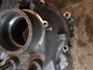

    Hihi ok. Ich habe es nun abgehebelt. Das Gewinde des Schaltbolzens war/ist Defekt und lässt sich nicht mehr richtig festziehen am Schaltkreuz. Ich brauche nun einen neuen Schaltbolzen. Der Vorbesitzer war da wahrscheinlich etwas grob. Problem ist jetzt ich möchte einen neuen Schaltbolzen bestellen. Bei mir war ein gerades Kreuz drin. Müsste eigentlich richtig sein für Bj.93. Aber es war eine Unterlegscheibe zwischen Schaltbolzen und Kreuz drin. Das ist doch nicht richtig oder?
    Und noch eine Frage bitte. Unter der Bremsankerplatte ist so eine Schraube eingedreht. Das Loch ist durchgängig bis nach innen. Ist das so richtig?

    Da hats wohl mal geleckt, der Guss bei ner Vespa ist nicht immer gut! Ob die Scheibe da hin gehört kannste gut auf der Explo Zeichnung sehen, da gehst am besten zu den Einschlägigen SIP oder Scootercenter oder...
    • October 28, 2017 at 19:19
    hä ? Ist das nicht die Öffnung von lusso Motor damit da Oel nicht in die Bremse läuft ???

    Hmm, heisst das die Schraube muss raus und das Loch offen bleiben?

    Entscheidend ist ja die Länge des Schaltbolzens.Alt passt auch in Lusso nur eben mit dieser Scheibe,glaub 1-1,2 mm.Die russische Methode um den Motor abzudichten hab ich auch schon öfter gesehen.Wichtig ist ,ob du einen ausenliegenden Dichtring auf der Antriebswelle hast.Gibts in 27 und 30 mm.Lusso hatte auch einen innenliegenden Dichtungsring drin und außen dann nur nen Staubschutz.Falls der innenliegende Dichtring mal Undicht werden sollte läuft das Öl dann über die Bohrung ab und nicht in die Bremse.Bohrung mit epoxidharz oder Kaltmetall zumachen und halt auf aussenliegendem Umbauen.Musst nur schauen ob deine Bremmstrommel dafür geeignet ist.
    Da der Motor eh zerlegt ist schau dir die Antriebswelle mal an.Stell mal einBild davon ein ohne Zahnräder.Im Web wird der Unterschied zwischen Lusso und Alt Getriebe gut erklärt

    Das Loch im Gehäuse hat wie schon gesagt was mit Lusso und Öl zu tun. Bei innenliegendem Siri kannst du es gerne offen lassen, bei außenliegendem Siri sollte es zu sein, da dir sonst das Öl da raus fließt.
