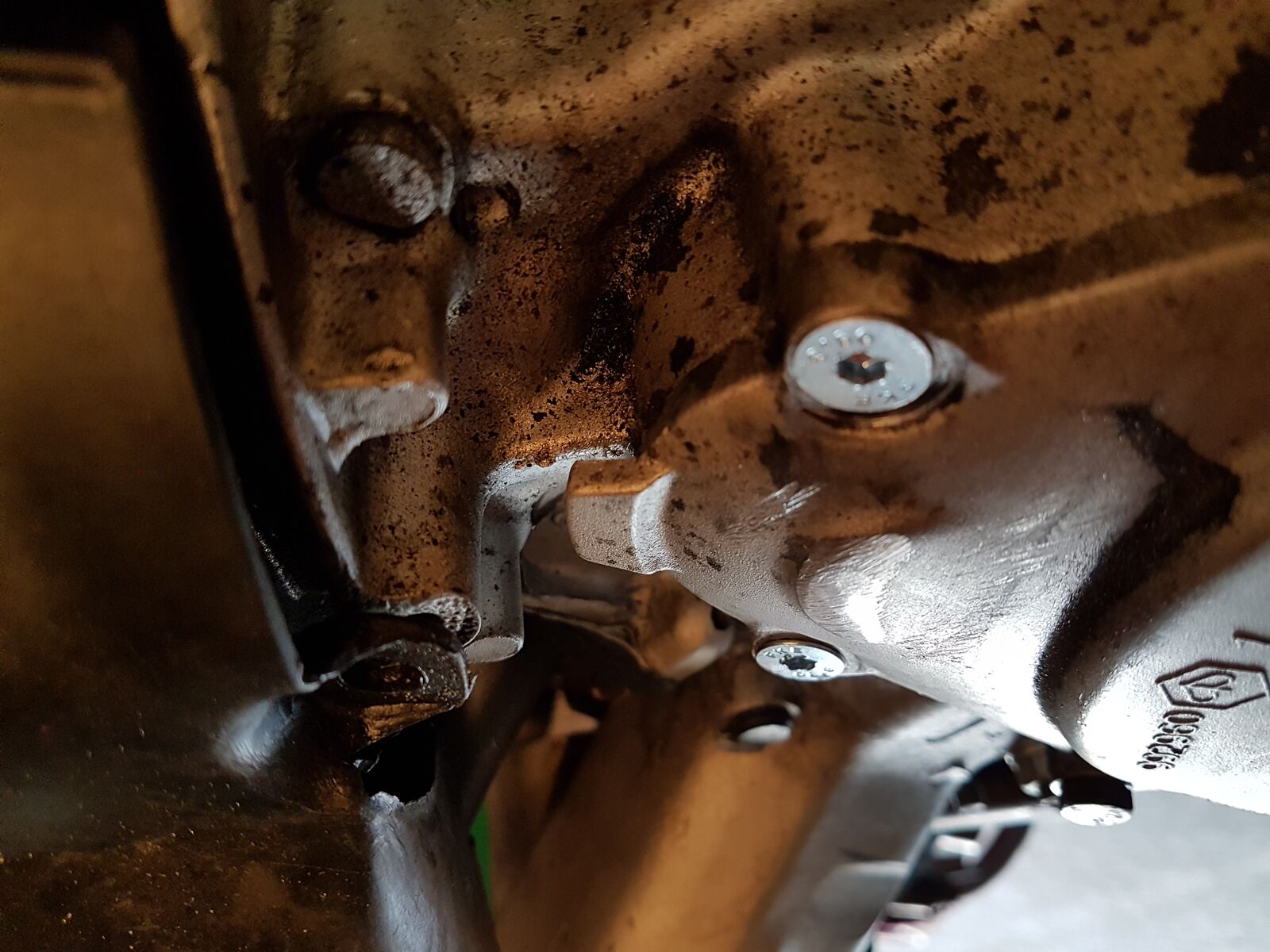

    heute hab ich mal den Motor vorbereitet
    Die Reifen in 100/80-10 passt Problemlos.
    Ich hab aber noch andere schrauben verwendet und den Deckel etwas abgeschliffen das ich überall 5mm Abstand hab.

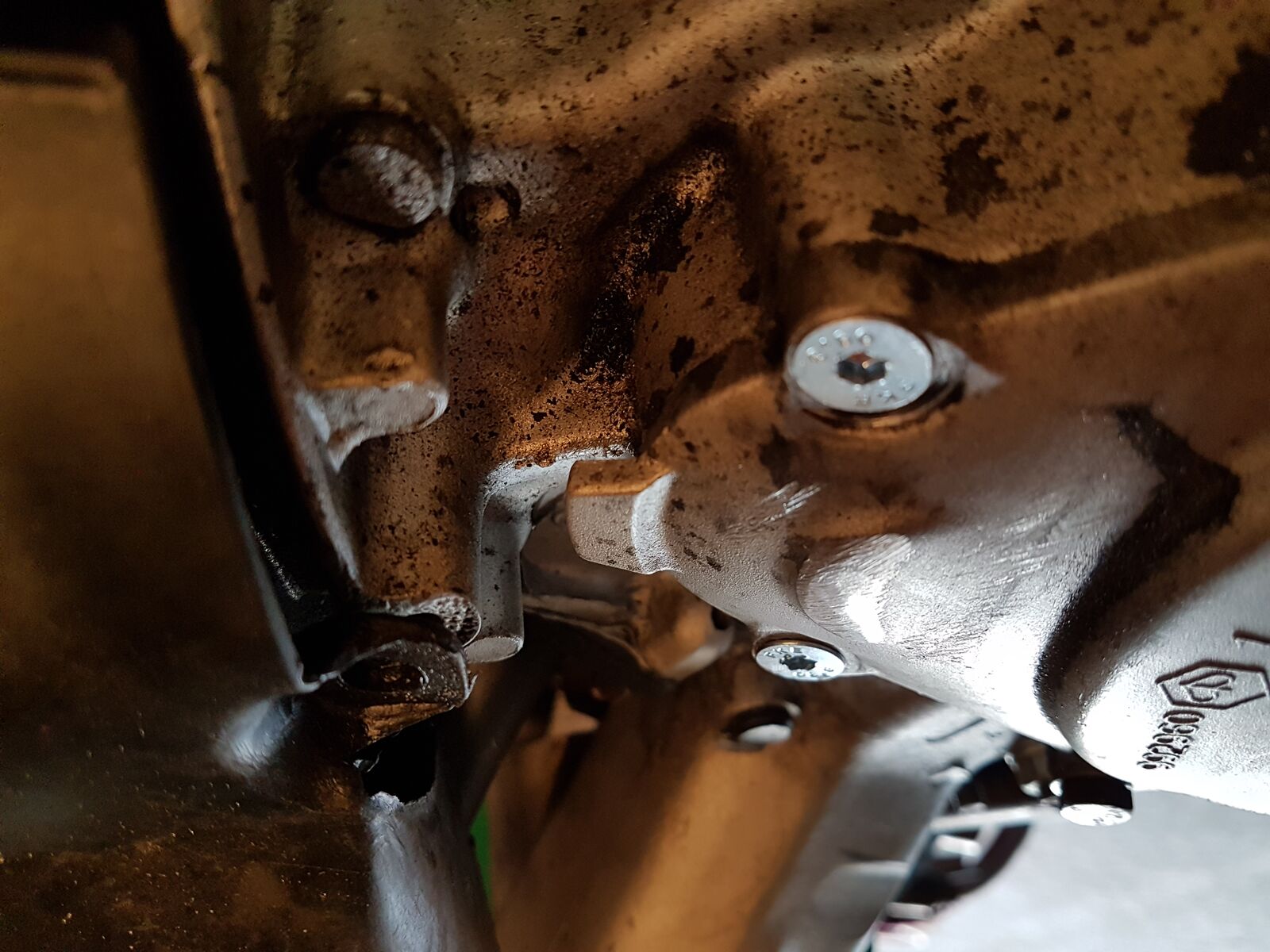

    heute hab ich mal den motor eingehängt zumindest hab ich es versucht.
    erster versuch auspuff passt nicht
    zweiter versuch krümmer vom anderen auspuff läst nicht genug platz für den stosdämpfer.
    dritter versuch ASS im weg
    vierter versuch gabs nicht
    ich warte jetzt bis der BGM Stossdämpfer da is das ich die entgültige höhe habe
    dann kann ich den auspuff noch mal testen und prüfen ob der ASS vielleicht doch passt.

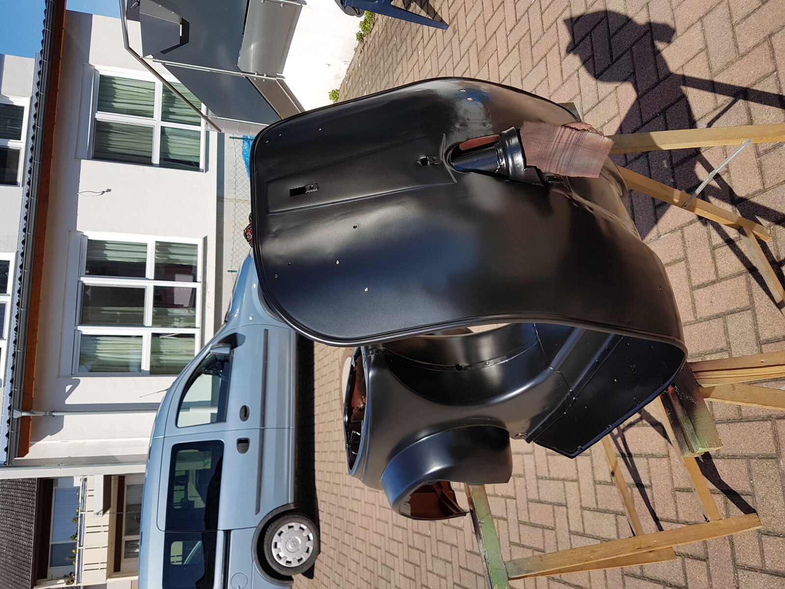

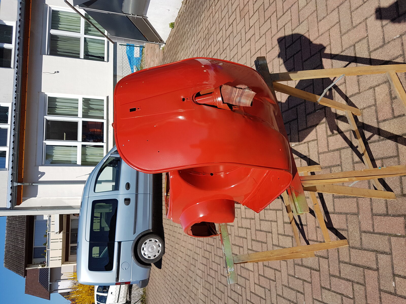

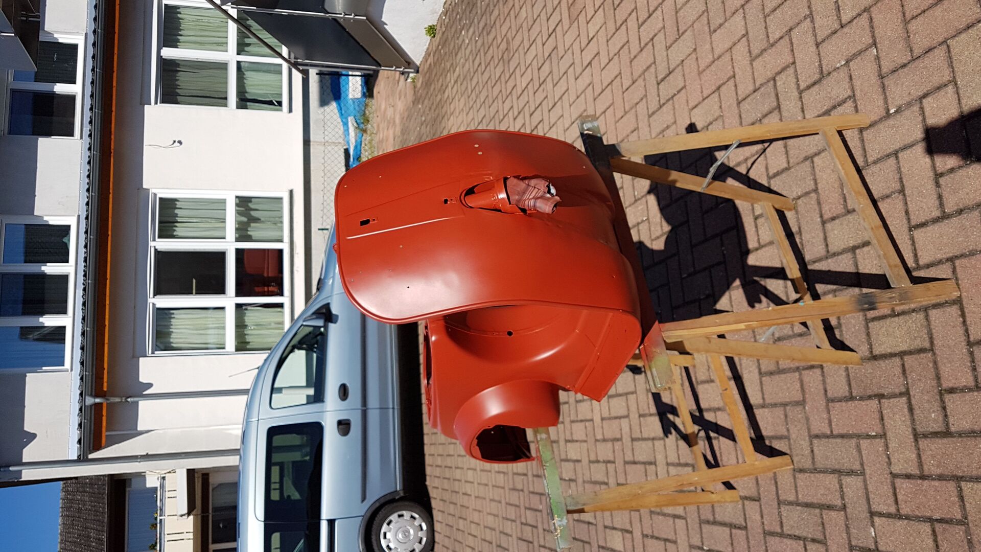

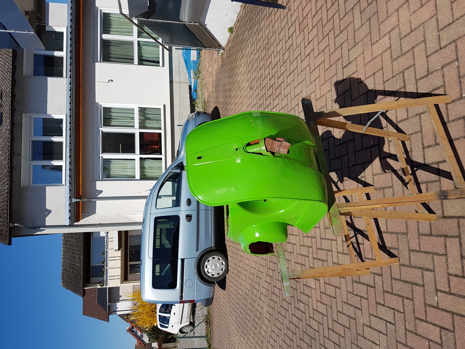

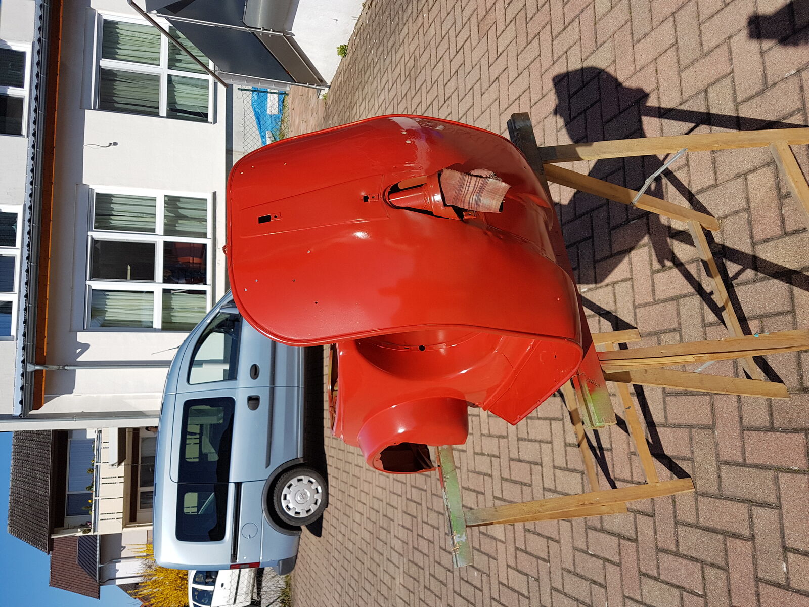

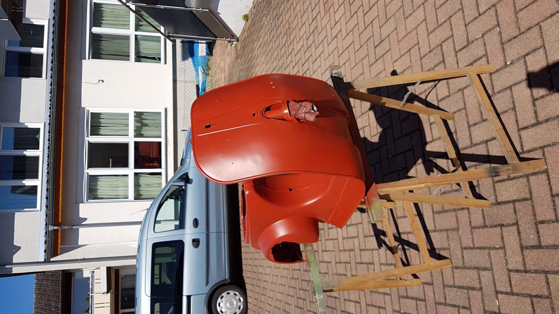

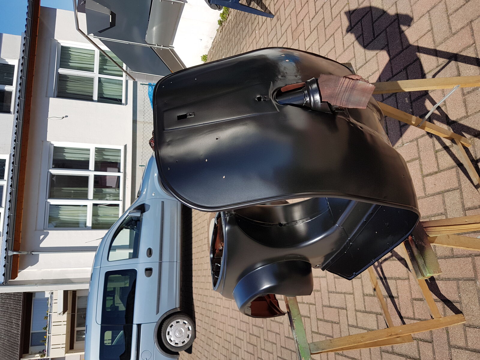

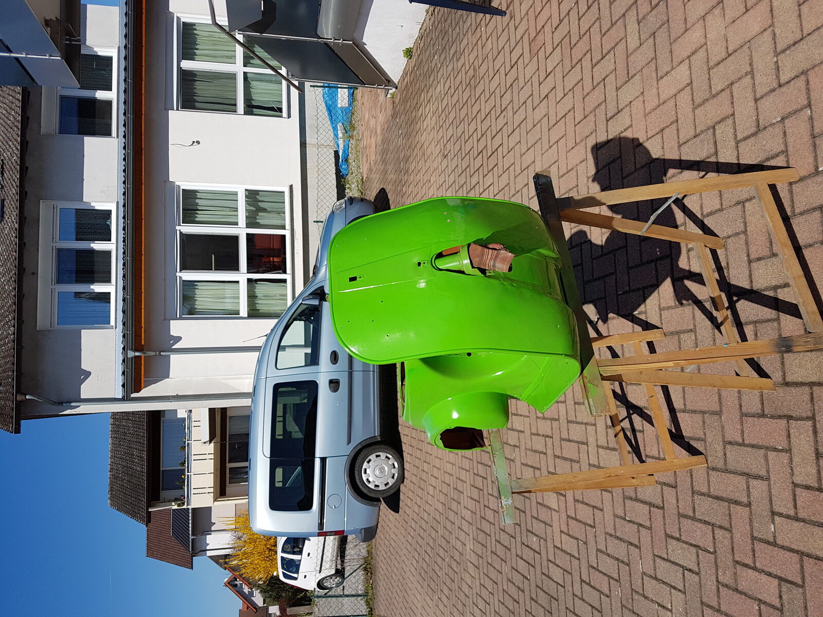

    1. Grundiert
    2. Grün
    3. Feuerrot
    4. Schwarz
    Jetzt bestell ich noch ein bisshen Lack nach für Tank, Lenker und Backe
    Und wenn dann alles zusammen ist wird geschliffen.

    • #135
    weil da punktuell wieder durchgeschliffen wird.

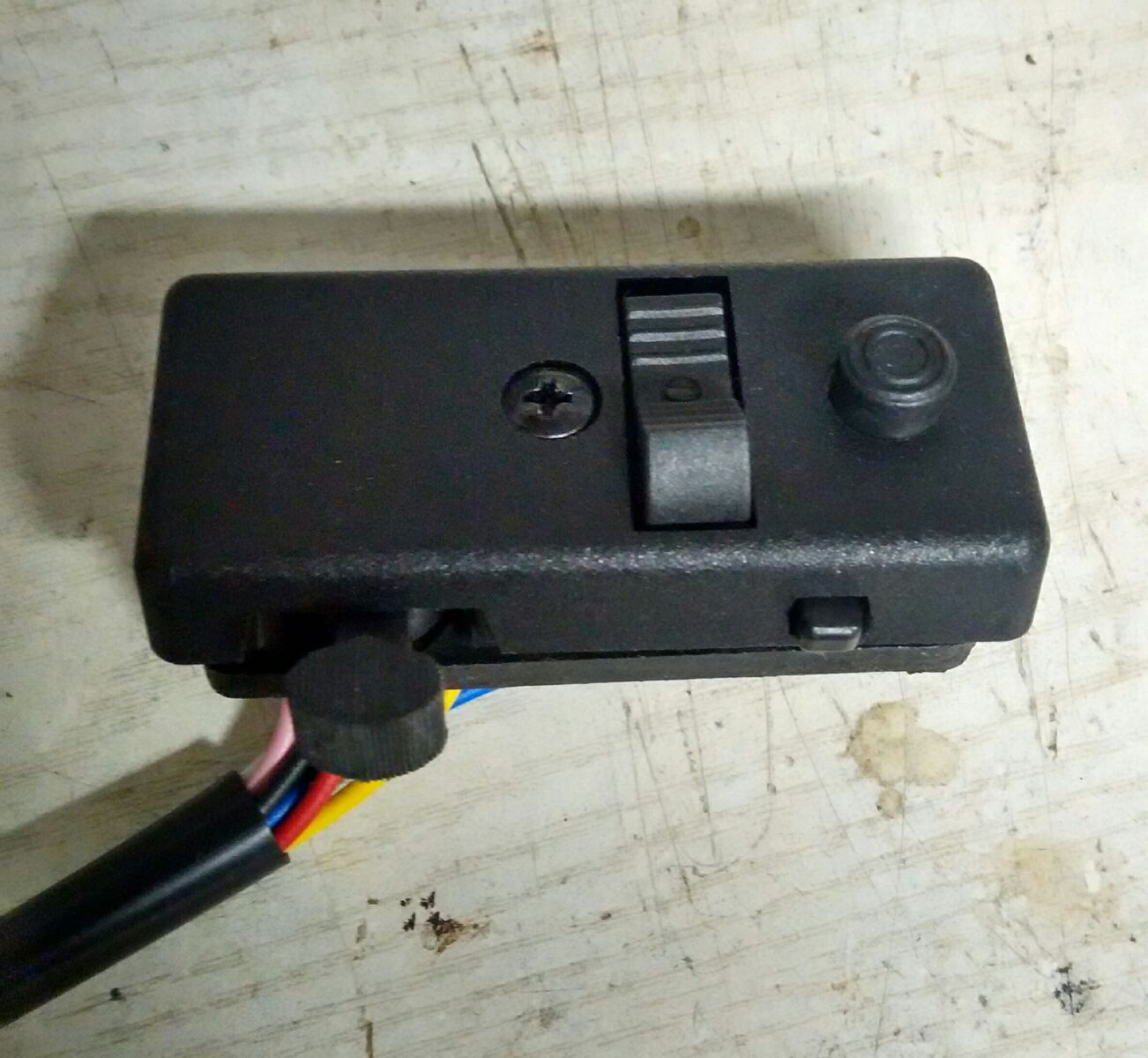

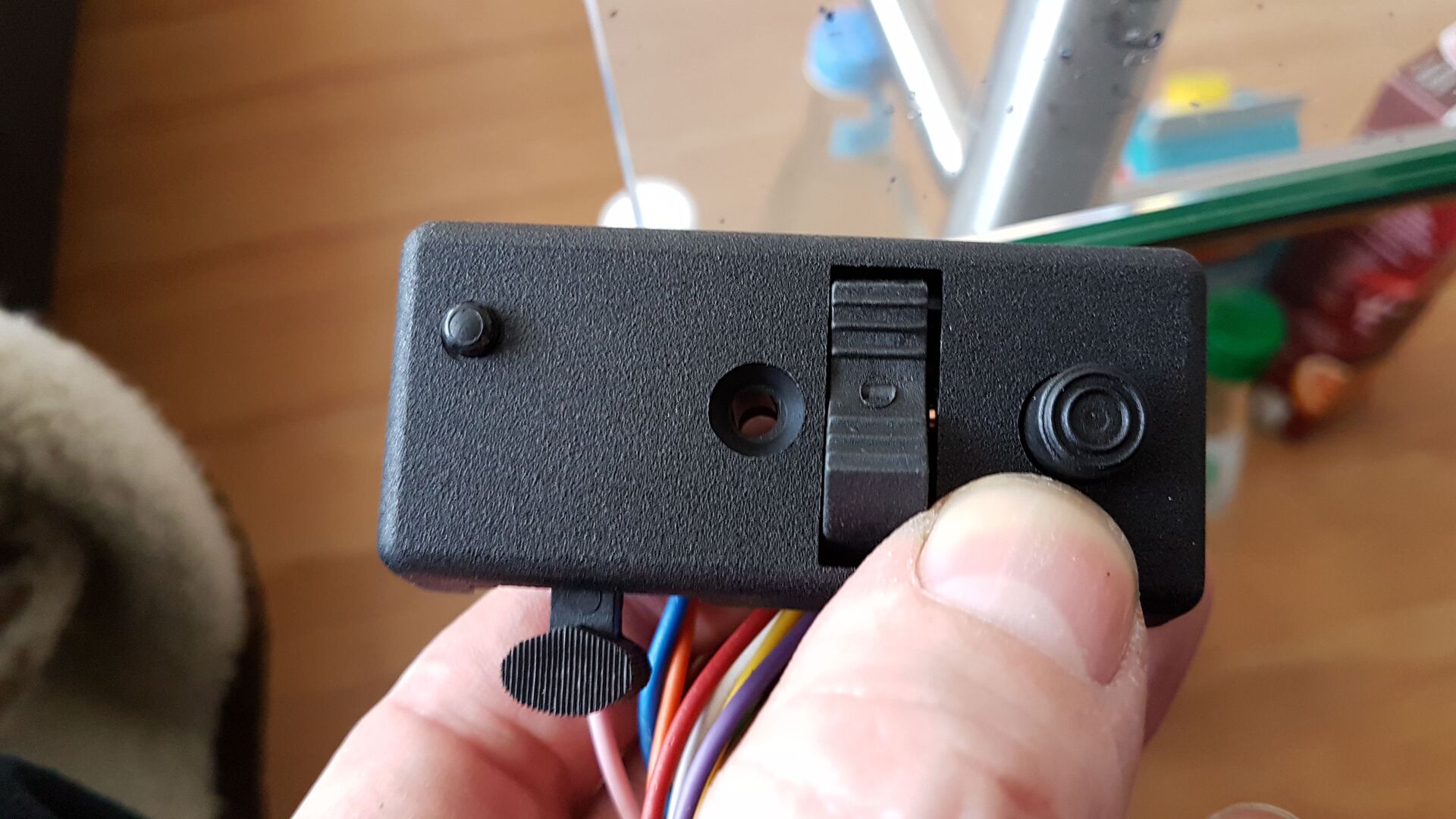

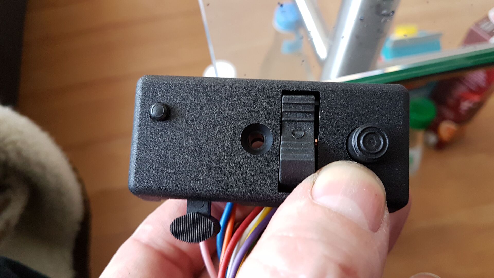

    Für manche Details muss man sich einfach Zeit nehmen.
    Der Menüknopf vom SIP Tacho is eigentlich schon recht klein und zierlich aber mir gefällt es nicht wenn er einfach irgendwo eingeklebt wird.
    Also hab ich mir da was einfallen lassen.
    Mein V50 Winterprojekt
    Mein PK Projekt

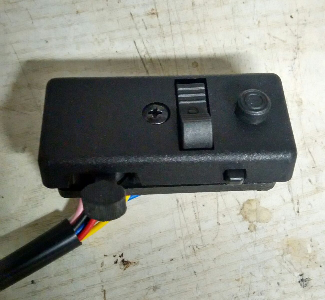

    vorher:
    Selbe Kabelfarben?!
    Habe heute den Schalter für deutsch/ spanische Special in der ✋ um zu schauen ob ich jetzt alle Teile zusammen habe (Hupe und Blinkschalter schon umgebaut, weil Belegung komisch ist)
