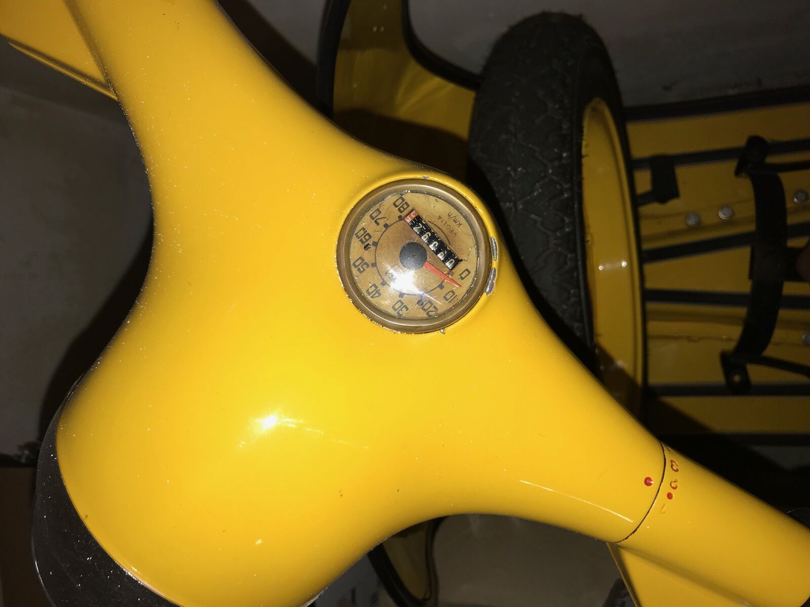

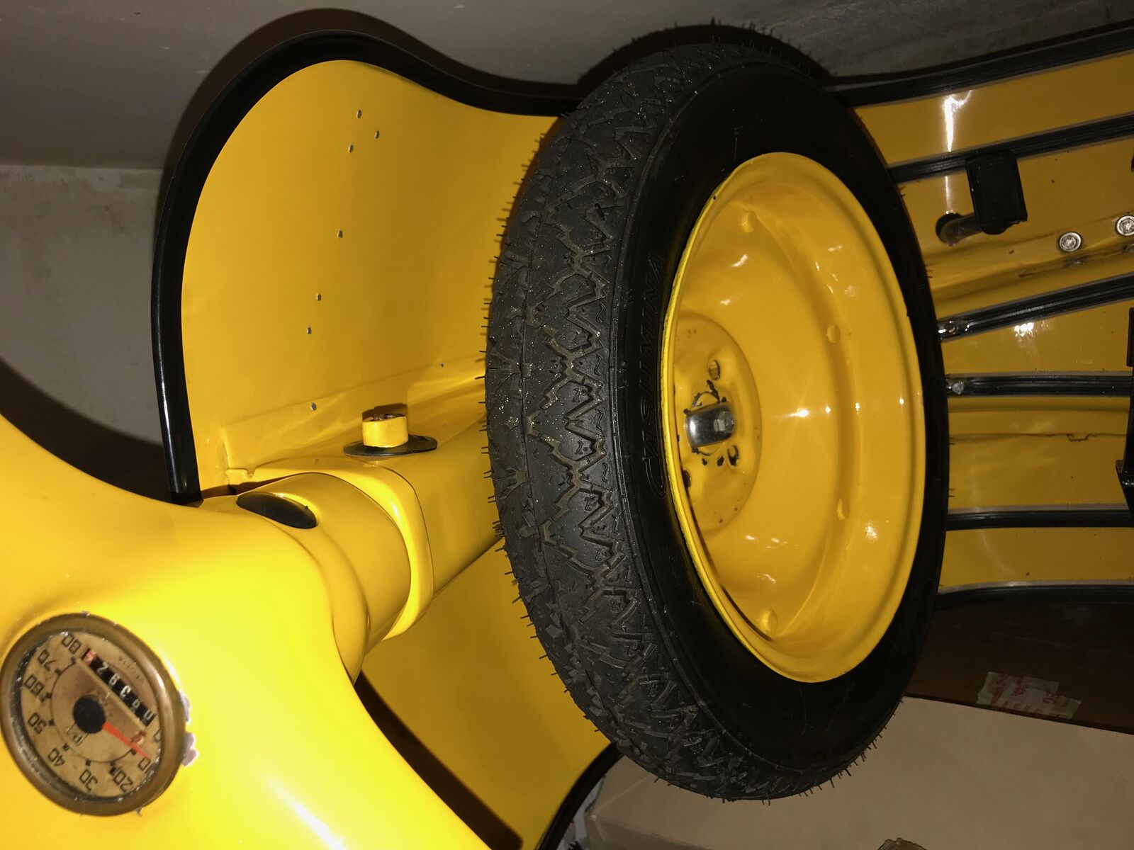

    Hier mal ein Foto, finde gerade kein anderes......

    • November 14, 2017 at 19:16
    Moin
    Gib mal bei scooterhelp.com deine rahmennummer und die motornummer ein.
    Dann weißte was du hast.
    Die motornummer steht in der nähe des stoßdämpfers wo der am motor fest gemacht ist.
    Rahmennummer auf den typenschild oder unter der motorklappe am rahmen.
    Schreib mal was du hast.
    Das gelb sieht gut aus. Aber die gabel,felgen,bremse wurde nie in der rollerfarbe gelackt. Haste mal noch bilder von näher darn. Seiten,vorne,hinten.
    Wo haste die her?
    Gelbe ständerfüße schreien sonst immer nach asia restauration
    Gruß Marco

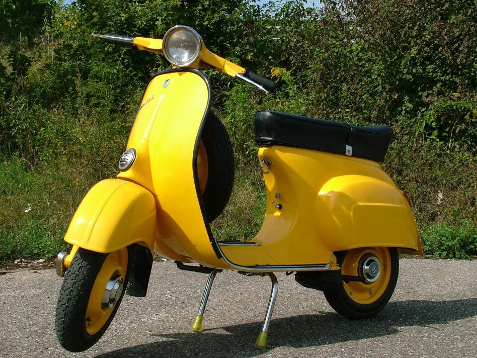

    Gerade nur das

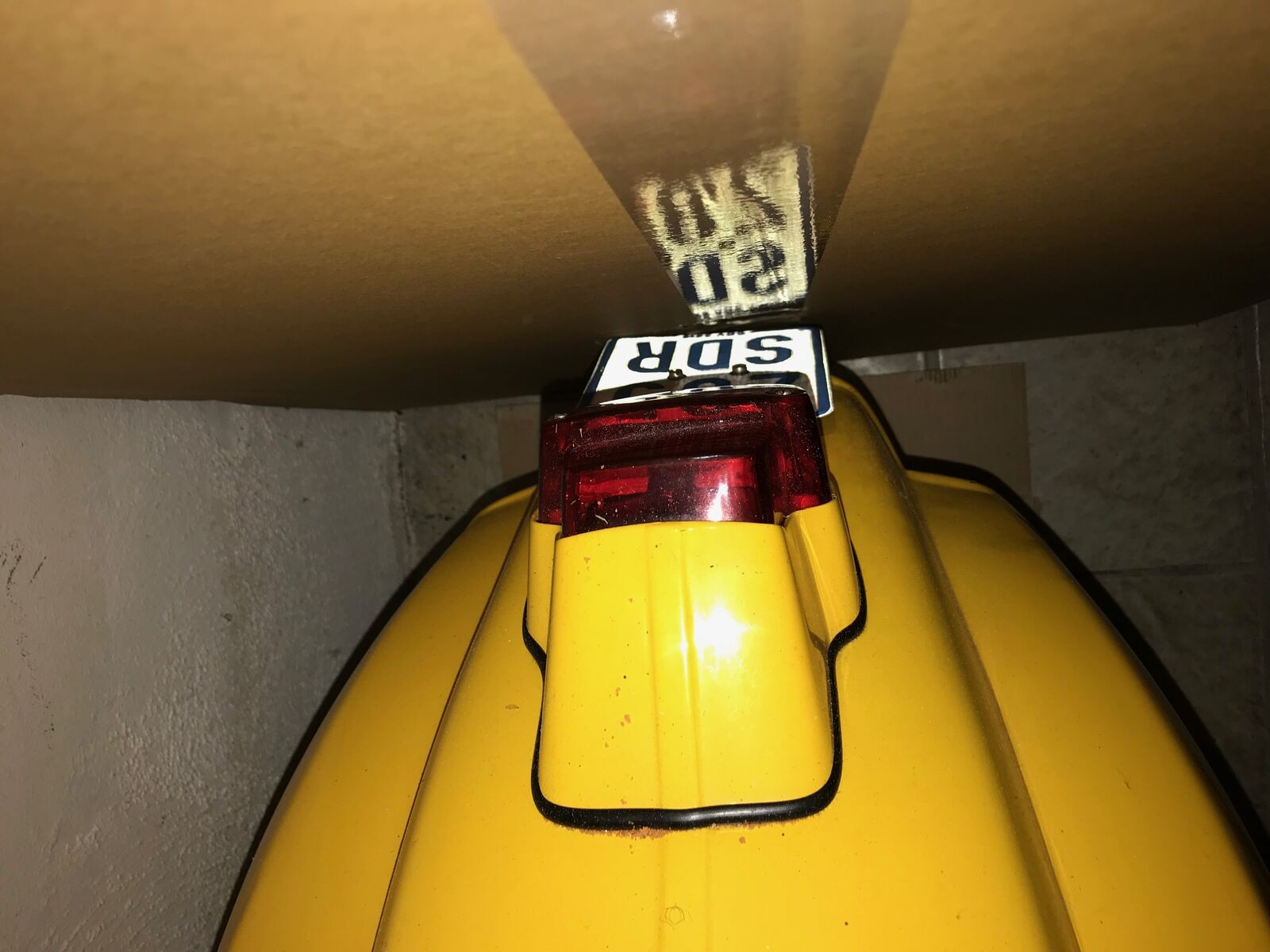

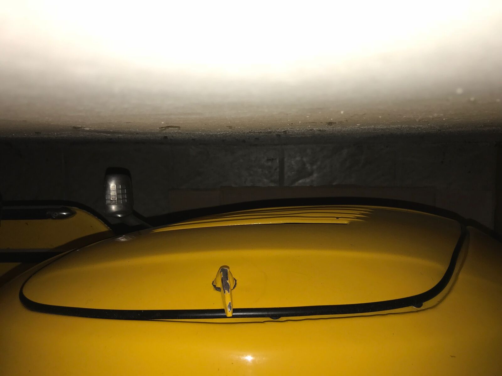

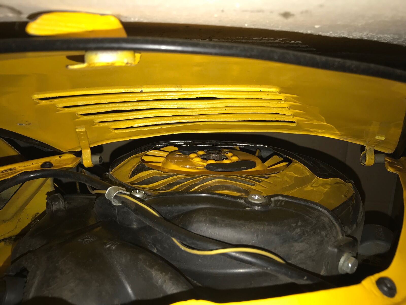

    An die Seite vom Motor komme ich gerade nicht rein, müsste ich erstmal freiräumen.......
    Auf dem Typenschild steht 50S, in den Papieren 50N
    Fakt ist, dass sie nach dem Nachstellen der Züge 4 Gang hat, nicht 3 Gang wie sie mir verkauft wurde.....
    Naja von Weitem sieht sie besser aus als vom Nahen, der Lack hat schon gelitten, scheisse restauriert.......

    • November 14, 2017 at 19:38
    V50 S original: 60km/h, 4 Gang. Braucht also eigentlich ein großes Nummernschild.
    Aufschluss geben wohl nur Rahmen -und Motorpräfix

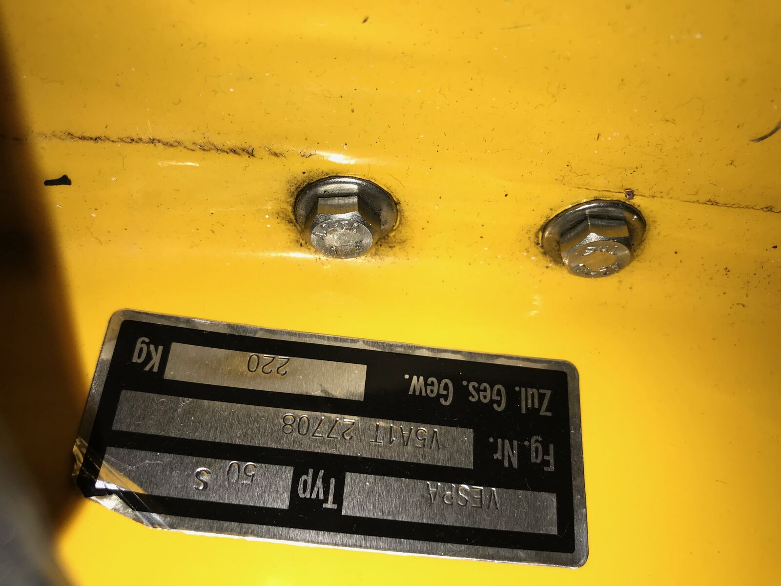

    Dann muss ich wohl mal umstellen und auf die Suche gehen. Ans Typenschild bin ich rangekommen, aber wer weiss ob das auch stimmt

    Da auch am Lenker 4 Gänge angezeichnet sind würde das für eine 4-Gang sprechen. Du wirst nicht umhinkommen Rahmen- und Motornummer zugänglich zu machen und anzuschauen. Wenn das Präfix jeweils V5SA ist dann handelt es sich um eine 50S mit, wahrscheinlich, falschen Papieren. Wenn der Rahmen V5SA hat aber der Motor nur ein V5A o. V5B hat dann ist es ein 50S-Rahmen mit normalem 50er Motor und ebenfalls nicht zugehörigen Papieren.

    Gerade das Schild gesehen. Sieht für mich aus wie Nachgefertigt. Eingestanzte Präfix ist von einer normalen 50er, das 50S müsste V5SA1T als Präfix haben. Event. hat da jemand das Typenschild nummernmässig an seine Papiere angepasst aber das 50S übernommen.
    Wie gesagt schau mal auf die Nummer unter der Motorhaube.

    Motor 27827
    V5SA1M
    Rahmen sehr schlecht zu lesen da unter dem Lack... V5SA1T 27708

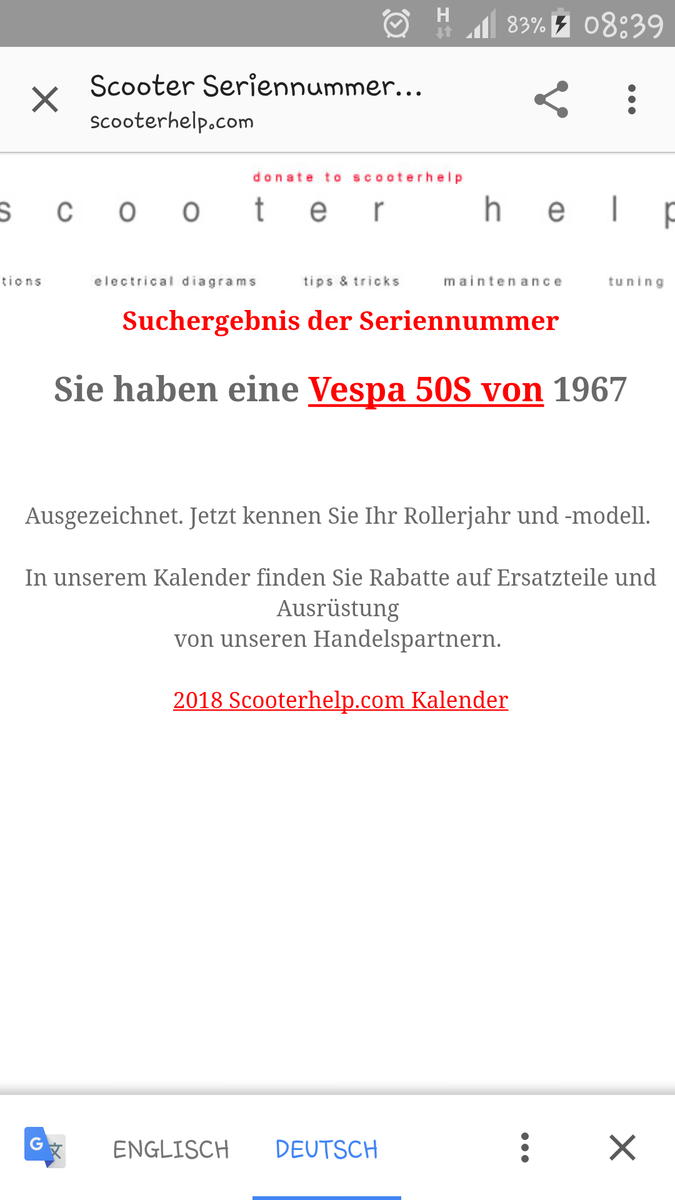

    Die radkappen sind ja geil 8o
    Aber ne s ist doch relativ selten wenn ich das noch richtig im kopp habe.
    Darf aber nur mit motorrad Führerschein gefahren werden.
    Wie gesagt, scooterhelp.com wird dir weiter helfen können
    Das sagt scooterhelp.com über die rahmennummer. Siehe Bild
    Jetzt fehlt nur noch die motornummer

    Ja habe es eingegeben bei scooterhelp. Rahmennummer+Motor kommen auf dasselbe Ergebnis

    deine rahmennummer passt aber somit leider nicht mehr mit den papieren überein.
    also sind die papiere nicht von diesem roller.
    ich drück dir die daumen das du da kein geklauten roller gekauft hast.

    Typenschild nicht genietet sondern geklebt und kein Piaggio-Hinweis. Dürfte also nachträglich passend zu den Papieren gemacht worden sein.
    Handgeschriebene Nr. in den Papieren ist normal. Wenn die Nummer in den Papieren jetzt nicht mit der eingestanzen Nr. übereinstimmen würde, würde ich vermuten das jemand das Typenschild, und damit den Roller, den Papieren angepasst hat. Da die Nummern aber übereinstimmen, und die Wahrscheinlichkeit das jemand V5A1-Papiere mit der Nummer des V5SA1-Rollerst hat gegen Null geht, würde ich leider vermuten das jemand Blankopapiere passend gemacht hat.
