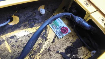

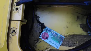

    Kennt ihr diese Dämmpappe unterm Tank ? Löst sich total auf und bröselt alles auf den Vergaser :cursing: . Eckelhaft.

    Ist dieses Schaumstoffzeug gemeint? Einfach mit dem Staubsauger beigehen.

    Hör mir auf mit diesem shit Schaumstoffzeugs... Was hab ich vor nen paar Wochen geflucht! ... Einen teuflischen Dreckskleber haben die Italiener dafür verwendet!!!
    Meine absolute Empfehlung ist sich das "Mellerud" zu besorgen. Schaumstoff vorher abrubbeln und dann mit diesem Kleberlöser einpinsel, einwirken lassen und dann mit nem Plastikspachtel sich langsam vorarbeiten...

    Vorher - Nacher hat mich überzeugt :D ich wünschte meine wären so sauber. Ich frag mich was die sich dabei gedacht haben sowas überhaupt dort zu verbauen. Es ist echt eckelhaft. hab heute mal großflächig rausgesaugt, aber minuten später war mein Vergaser schon wieder vollgesaut. Es bröselt, bröselt und bröselt.

    Nicht nur saugen, sondern mit dem Saugrüssel dad Zeug abschaben. Dann bröselt nix nach.
