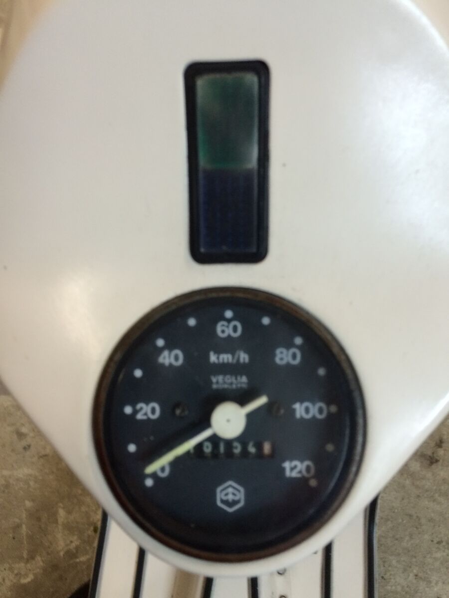

    Moin Leute, werde leider im Forum nicht schlau!
    Hab mir ne V50 Special (V5B3T) zugelegt. Die hat nun nen rundlenker.
    Ist dieser Lenker bei dieser Serie zeitweise original verbaut worden oder getauscht, weil Bock drauf?!
    Hat da jemand nähere Infos?
    Oder ist die v50 Special mit dem Lenker etwas "besonderes"!?
    Danke

    Schau erstmal bei scooterhelp nach wann dein Roller, lt. Nr. unter der Motorhaube, gebaut wurde. In der Übergangszeit Rundlenker zu Special gab es auch Zwitter mit Rundlicht und Plastikkaskade. Natürlich gibt es auch Roller bei denen einfach ein Vorbesitzer einfach einen Rundlichtlenker draufgemacht hat.

    Kannst mal ein Bild von dem Lenker und Tacho hier einstellen? So wie das aussieht ( in deinem Avatar) ist da ein Primavera Lenkkopf drauf.
    Mir kommt der Scheinwerfer bisschen gross vor für nen fuffi Lenkkopf.

    Ok hier:
    Was meinst???

    Das ist ein Lenkkopf von ner PKs .... Gehört also absolut nicht auf deine Karre drauf.Da hat jemand mal gebastelt :)

    Pks also, aha....ich finde es sieht cool u besonders aus!

    Aber mit mittlerweile als NOS selten bzw. schwer zu bekommenden 125er Tacho. Gut, auf eine V50 echt Geschmackssache. Aber dir muss es gefallen.
