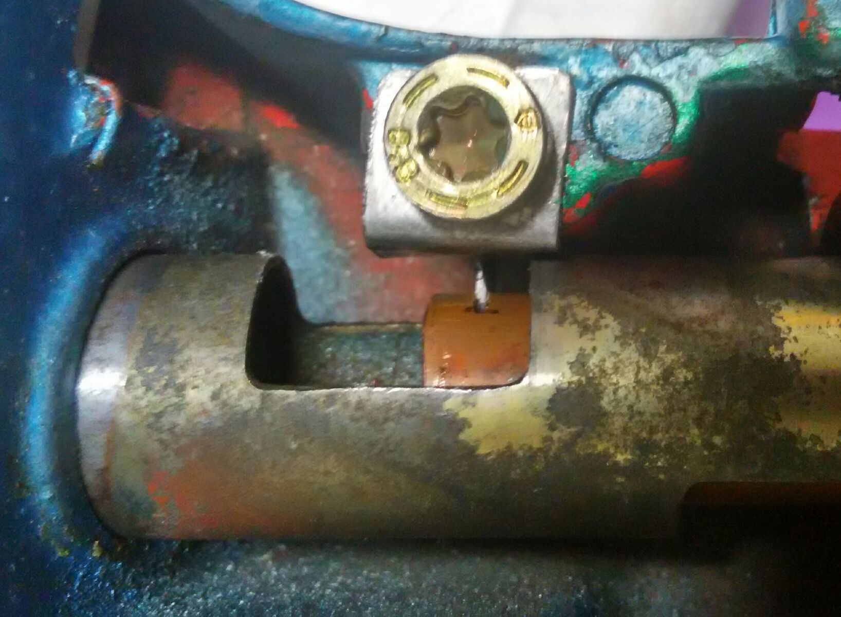

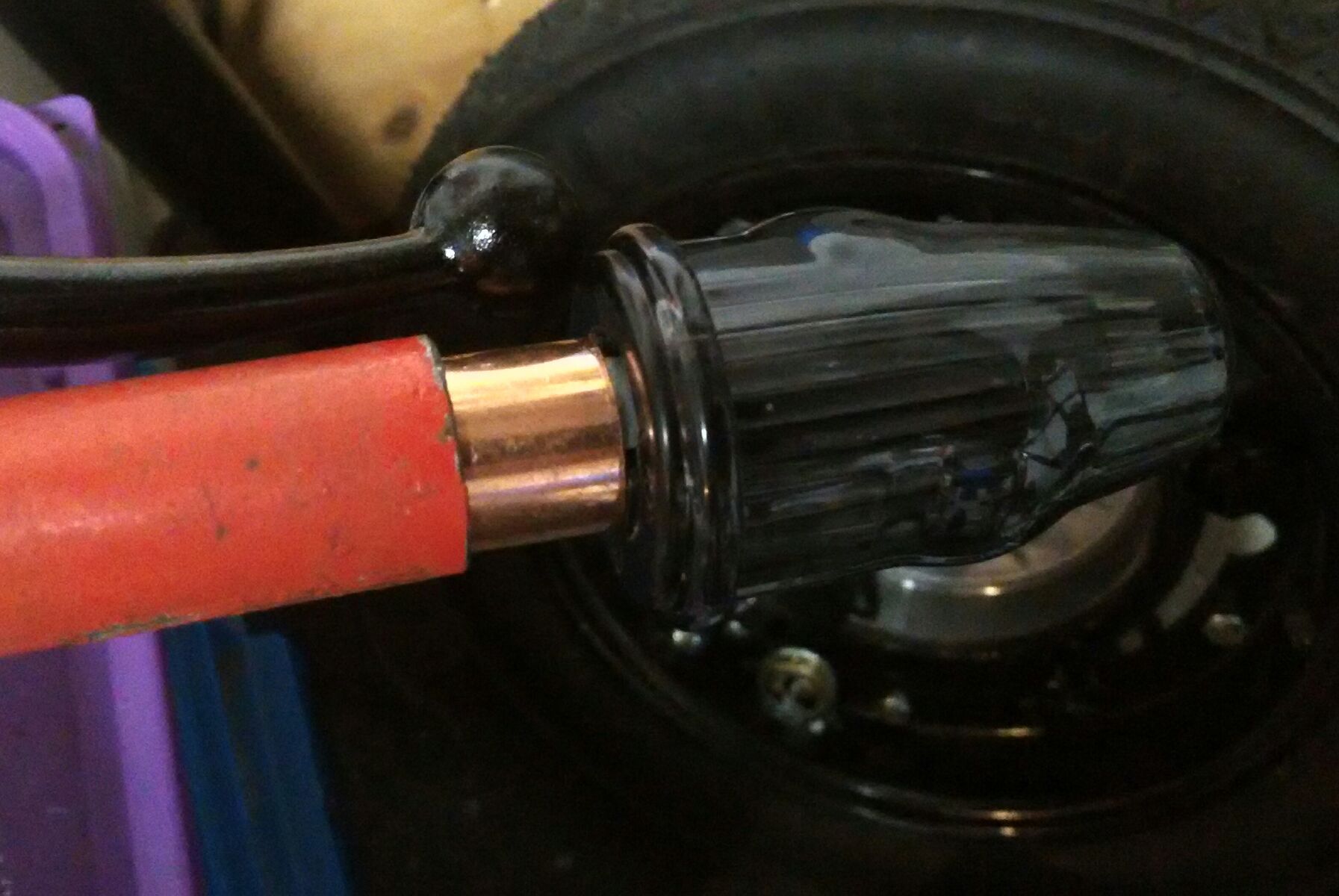

    • #77

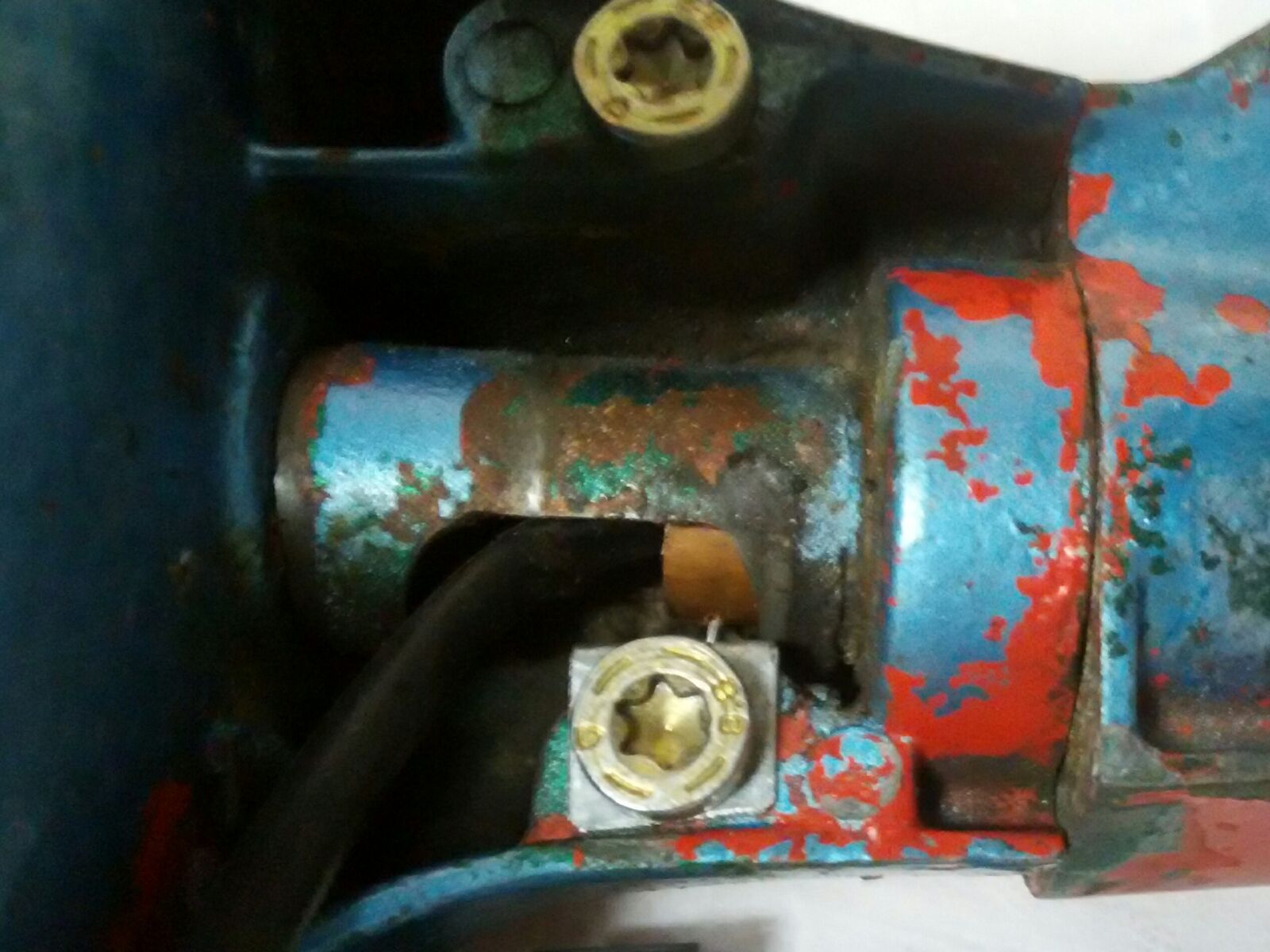

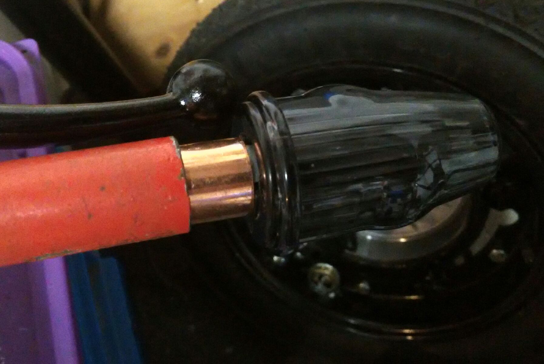

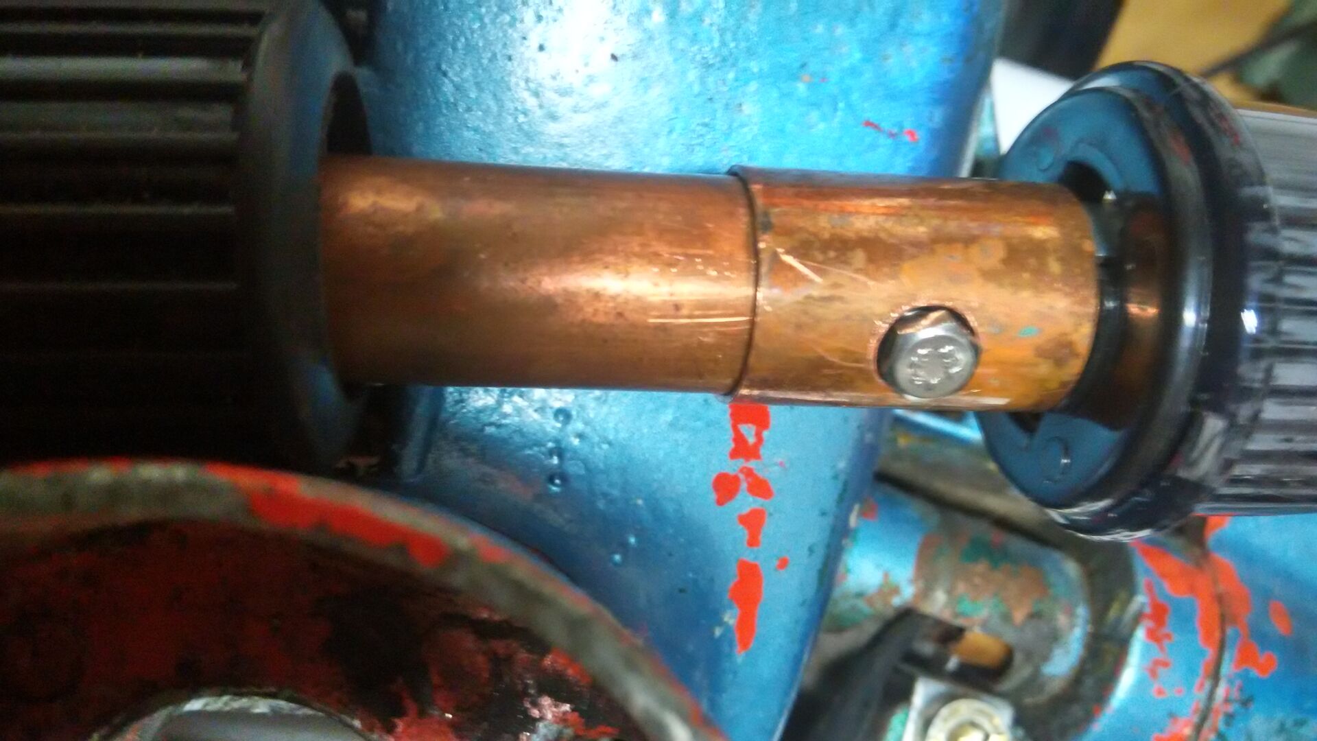

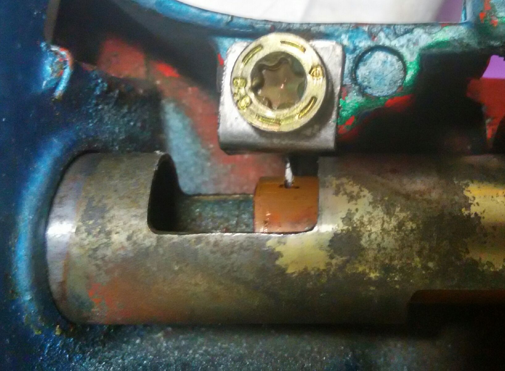

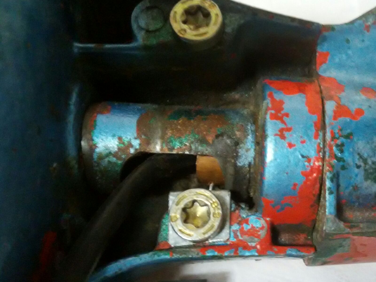

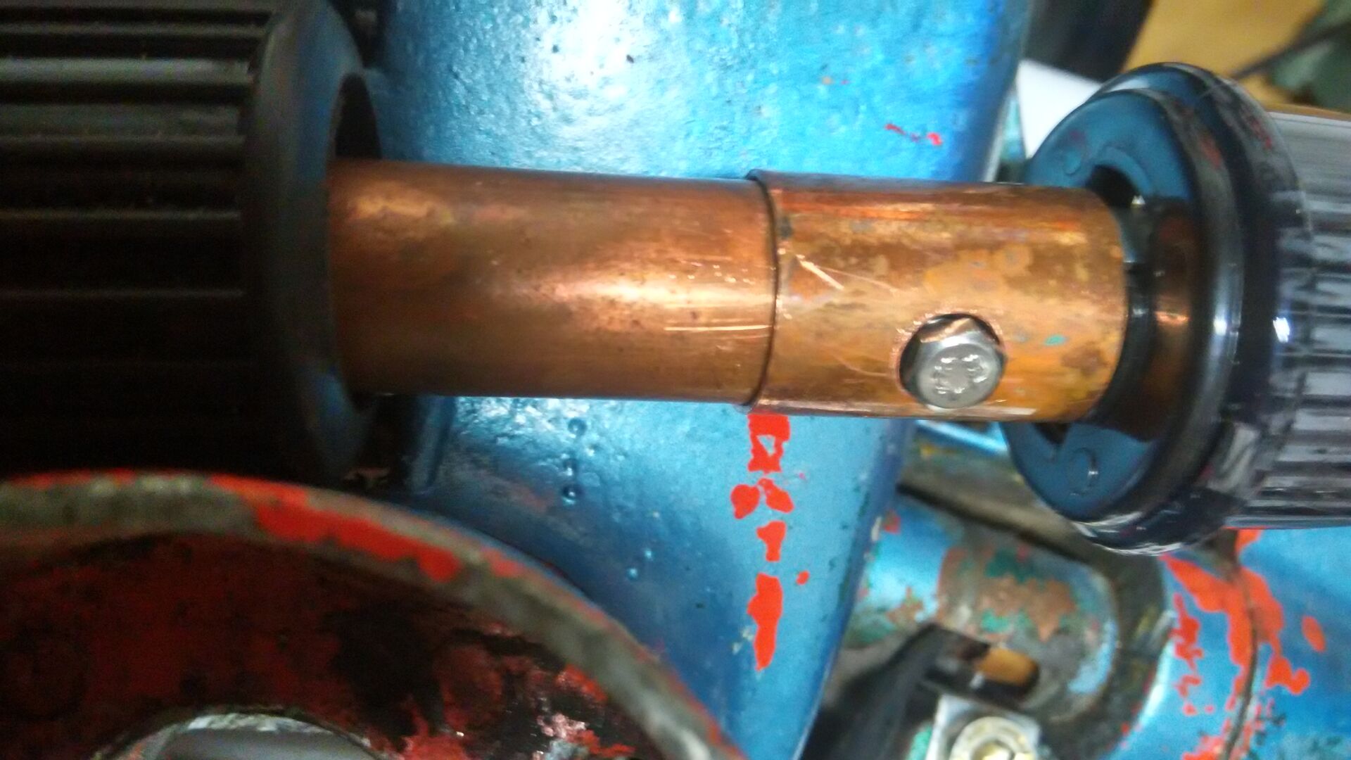

    Habe mal was heute gebastelt aus Kupferrohr 18er, Muffe/ außen 22 mm, Stück Blech u. Schauben.
    Blinkerrohre sind kürzer aber befestigt gegen mitdrehen.
    Waren Reste, hat also (fast) nix gekostet.
      • 214.12 kB
      • 1,920 × 1,080
      • 159
      • 218.37 kB
      • 1,636 × 1,200
      • 148
      • 191.16 kB
      • 1,793 × 1,200
      • 127
      • 182.02 kB
      • 144
