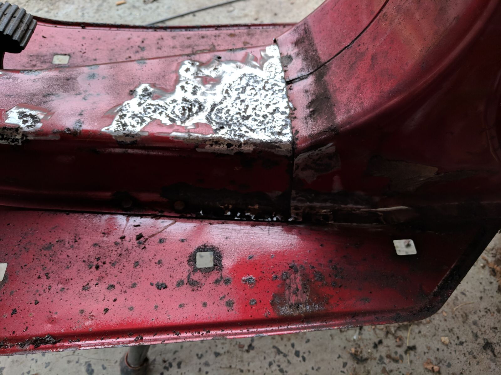

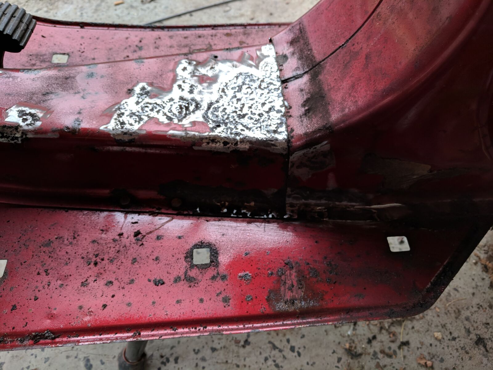

    Ui ui ui ui ui!
    Hab gerade mal diese bekackten Fußmatten runter. Ein Traum. Wer denkt sich denn sowas aus?
    Hab jetzt erstmal alles lose abgekratzt und Rostumwandler/primer drauf gesprüht.
    Hat hier jemand noch Tipps?

    Okay,
    Hatte mit schlimmerem gerechnet. Gut, dass sie am Ende nicht hübsch sein soll. Zwei Minuten mit der FLEX und Hoffnung macht sich wieder breit.

    Das ist sicher mit Owatrol oder anderem Zeug noch prima rettbar, keine Frage.
    Wenn's mein Roller wär würd ich noch das Hinterteil mal anheben und bisschen wackeln. Da unten wo es bei dir fault ist halt ne wichtige Ecke.
    Hast du auch mal im Bereich des hinteren Stoßdämpfers nachgesehen?

    Ich rütteln morgen mal. Aber das ist bombenfest. Bis jetzt ist auch noch nichts durchgerostet
    Die Stoßdämpferaufnahme sieht auch gut aus.

    Am besten zu zweit, einer hält den Lenker, du hebst das Heck aus dem Stoßdämpfer und schwenkst querlmao

    Hab jetzt nochmal geguckt. Alles tutti, nicht knirscht oder wackelt. Aber den hinteren Stoßdämpfer Tausch ich aus. Der den ich hier noch rumliegen habe sieht besser aus.
    Danke
