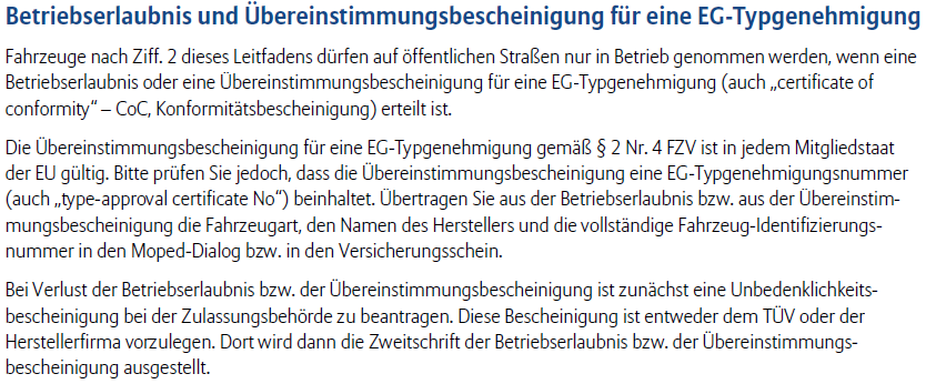

    Von der Versicherung habe ich folgenden Text erhalten:
    Hier stellt sich die Frage, ob die italienischen Papiere das sind, was die Versicherung oben schreibt? Ich habe keine Anhnung.

    Die CoC wurde erst zu einem Zeitpunkt eingeführt als die alten Vespae längst nicht mehr gebaut wurden. Insofern nein.
    Seit die Zulassungsbestimmungen innerhalb der EU angeglichen wurden gibt es das CoC, das die Einhaltungen dieser Bestimmungen bestätigt, und das in allen EU-Staaten gültig ist. Vorher hatte jedes Land andere Bestimmung bzgl. Ausstattung, z.B.Tacho, und zulässiger Höchstgeschwindigkeit und deshalb gilt die damalige ABE eines Landes nicht im einem Anderen.
