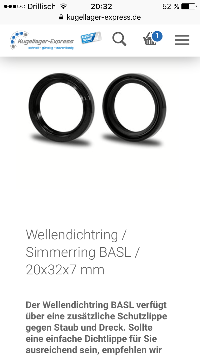

    • April 6, 2018 at 22:11
    • #76
    Hab jetzt so einen bestellt!
    Was meint ihr?
    Bin gespannt...und eben erster Versuch die Dichtung rauszupopeln...ratet mal...genau...nicht geklappt, nur die oberste Gummischicht hat sich gelöst!
    Besteht der Dichtring nur aus Gummi oder is da auch ne Metallshicht drin!
    War evtl zu zaghaft, da der Sicherung ja 7mm tief ist!
    Morgen nochmal testen...

    • April 6, 2018 at 22:40
    • #77
    Vorsichtig popeln und keine Kratzer in Welle oder Gehäuse kratzen.
    Im Dichtring ist eine Metalleinlage. Wenn man die zu fassen kriegt, ist die Dichtung so gut wie raus.
  • powerdrake4
    1,313
    8,658
    1,313
    Varel
    Blechkultur Oldenburg
    • April 6, 2018 at 22:50
    • #78
    Kleines Loch reinbohren, Knippingschraube reindrehen und mit ner Zange rausziehen, klappt immer und die Welle und Gehäuse bleibt ganz...

    • April 7, 2018 at 09:07
    • #79
    Ja ok, hab unter der ersten Gummi Schicht Metall gesehen u Sache i h bin schon fast durch, aber das ist dann ja wie vermutet das Innere des dichtringes!
    Danke!
  • Mixx88
    1,330
    248
    Vespa 50 n Spezial
    • April 7, 2018 at 21:13
    • #80
    U wieso eigtl Holzschraube zum reinstehlen in den dichtring wenn da ne metalleinlage drin ist?!
