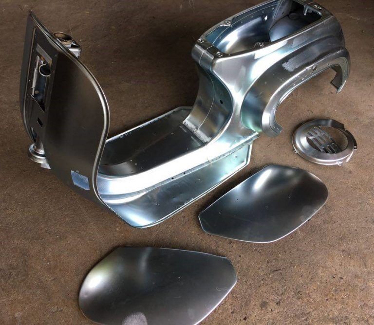

    Kam mir heute so in den Sinn.
    Verzinken vor dem Lackieren.
    - Was ist mit Dellen, Beulen, Kratzern?
    - Was macht man mit Rost-Fraß?
    galvanisch verzinkter Vespa Rahmen

    Nachdem wir die Vespa komplett zerlegt haben, wurden die Bauteile die später eine neue Lackierung bekommen sollen, chemisch entlackt. Das chemische Entlacken ist schonender für das dünne Vespablech als das Sandstrahlen. Durch unsere speziellen Tauchbäder ist es möglich Stahlteile als auch Aluminiumteile von Lackschichten zu befreien. Anschließend haben wir die entlackten Bauteile galvanisch verzinkt und passiviert. Das sorgt für einen optimalen Korrosionsschutz und Haftgrund. Kosten der Oberflächenarbeiten (entfetten, entlacken, entrosten, verzinken) 300,00€.

    Wie ist es denn im Tunnel drinne?
    Bei Rohren ist ja das Problem das bei der galvanischen Verzinkung innen kein Zink Auftrag stattfindet.
    Ist hier das selbe Problem?
    dachte das Problem besteht nur, wenn kein Durchfluss möglich ist?
    darum sind doch die ganzen Gartenzaunpfosten etc. mit ner Bohrung versehen
    du verwechselst das mit feuerverzinken.
    Da kommt das Bauteil in ein tauchbad aus flüssigem Zink.
    Das würde die vespa allrdings nicht überleben.
    Und das die Rohre alle Löcher haben hat den Hintergrund das die sonnst im zinkbad platzen würden.
    Bei der galvanischen Variante läuft das ganze mit Strom.
    Meine frage ist noch offen.
    Mich würde das ernsthaft mal interesieren.

    Beim galvanischen Verzinken ist die komplette Oberfläche übernetzt, da du ja mit dem Strom die Partikel auf den Bauteil ziehst.
    Beim Feuerverzinken tauchst man das Bauteil in verflüssigtes Zink, da kann es passieren, dass diese nicht überall hinläuft, z.B. wegen Lufteinschlüßen bzw. fehlenden Abluftlöchern.
    Der Auftrag ist beim galvanischen Verzinken aber wohl dünner und die Oberfläche wird noch nachversiegelt zB durch Lack.
    Hoffe mal das ist richtig und verständlich beschrieben.
