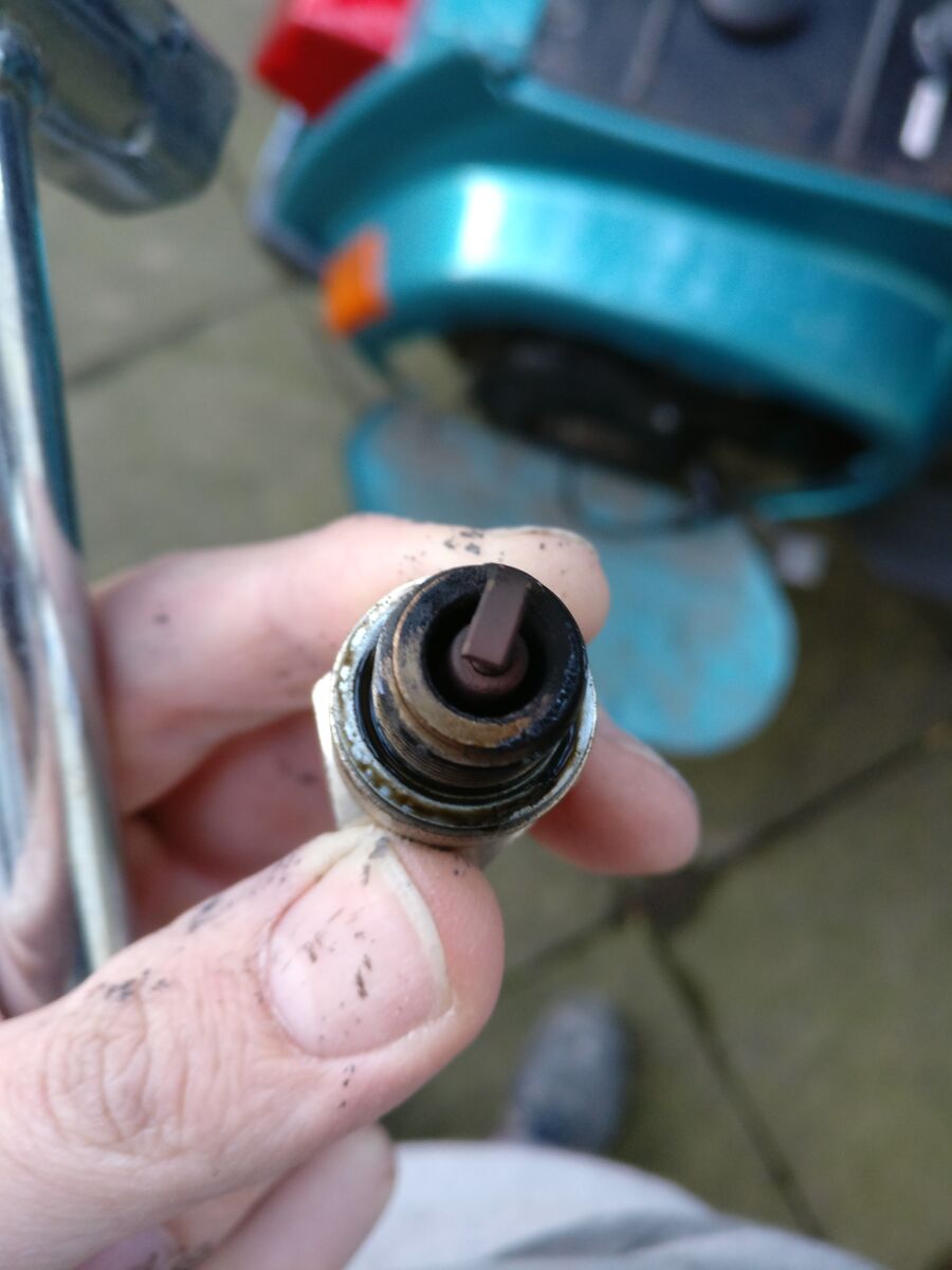

    Bin nen paar Kilometer gefahren. Im ersten Versuch lief sie viel zu fett. Nun könnte man schon von nem braunen Kern der Zündkerze reden, aber drumrumm schwarz. Bin Bild vom aktuellen Krzenbild füge ich mal bei. Auch merkt man, dass wenn ich die Gemischschraube reindrehe, sie an Vmax verliert. Bei ca 2 Umdrehungen raus -> 58/60 laut Tacho, bei einer Umdrehung -> ca 50.

    Die Zündkerze ist an einer Stelle ja auch noch blank fällt mir auf. ist das evtl ein Indiz? Könnte es auch an der "plump eingestellten" Zündung liegen?
