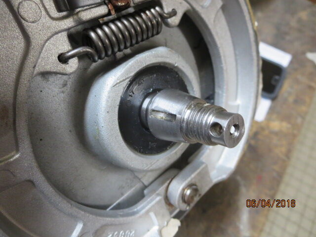

    hab da mal eine Frage zum Einstellen des Radlagerspiels an der Vorderachse meiner Sprint Veloce Bj. 78. Die Schwinge habe ich kompl. überholt und dabei auch die Radlager der Radachse getauscht. Nachdem ich nun aber den Staubschutzring um die Bremsankerplatte und die Bremstrommel wieder montiert habe, schliff die auf dem Konus im Halbmondkeil sitzende Bremstrommel an der Bremsankerplatte. Der Grund war schnell gefunden, da die Radachse in Richtung der Bremstrommel nicht weit genug in den Lagern saß.
    Ich habe dann die Trommel wieder demontiert und die Mutter unter der Fettkappe (siehe Pfeil Foto) entfernt und die Radachse mit einem Hammer und einer ½ Zoll Verlängerung als Schlaghilfswerkzeug ein wenig weiter in Richtung Bremsankerplatte getrieben. Die anschließend montierte Bremstrommel ließ sich dann berührungslos und leichtgängig auf der Radachse drehen. Dann habe ich die Gegenmutter auf der Radachse wieder angezogen und das Problem war wieder da. Mit dem Anziehen der Gegenmutter (die die unter der Fettkappe sitzt) ziehe ich jedes Mal die Radachse in den Lagern zurück und die Konusaufnahme rückt näher an die Bremsankerplatte. Die Bremstrommel kann dann nicht mehr frei drehen.
    Nachdem ich die Achse dann mehrfach wieder in die passende Position für die Bremstrommel vorsichtig zurückgeschlagen habe, habe ich nun die Gegenmutter nur butterweich und ohne spürbares Drehmonent angezogen. Mach ich da einen Fehler oder ist es normal, dass die Gegenmutter nur fingerfest angezogen werden kann? Ich befürchte so, dass die Gegenmutter sich beim Fahren lösen könnte und die Achse mit der Bremstrommel dann das Weite sucht.
    Kennt sich einer von Euch mit dieser Thematik aus?

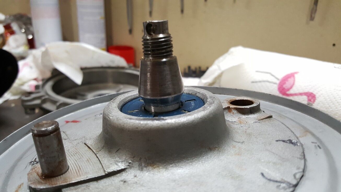

    habe mir am WE die Schwinge genau angeschaut und die Achse erneut herausgezogen. Am schwingenseitigen Lager blieb auf der Innenseite die Distanzscheibe im Fett hängen. Ich hatte befürchtet, ich hätte die Distanzscheibe evtl. beim Zusammenbau vergessen auf die Radachse zu stecken. Dem ist aber nicht so. Von einer weiterem Zerlegung der Schwinge, daß heißt Ausbau des Simmerringes und der beiden Lager, habe ich daher erstmal abgesehen. Hier scheint alle i. O. zu sein.
    Es bleibt mit daher weiterhin ein Rätsel, warum beim Anziehen der schwingenseitigen Mutter die Radachse gegen die Bremsankerplatte bzw. den äußeren Staubring gezogen wird. Ich bin beim Anziehen der Radachse, wie folgt vorgegangen:
    1) Einstellen des richtigen Abstandes der Radache bzw. besser gesagt des Bremstrommelkonuses zur Bremsankerplatte, so dass sich die Bremstrommel ohne an der Bremsankerplatte zu schleifen drehen lässt. Die Radachse wurde dazu mit einem Kunststoffhammer durch leichte Schläge in die richtige Position gebeten.
    2) Montage der Bremstrommel durch Anziehen der Radmutter (die Gegenmutter auf der Schwingenseite ist dabei noch lose)
    3) Nach Anzug der Radachsenmutter (die die auf der Bremstrommel sitzt) habe ich dann die Mutter auf der Gegenseite angezogen (die die auf der Schwinge sitzt). Sobald ich hier ein wenig fester als handfest anziehe, wandert mir die Radachse mit der Bremstrommel in die Bremankerplatte und schleift.
    Mir ist jetzt noch eine mögliche Ursache in den Kopf gekommen. Kann es evtl. sein, dass das schwingenseitige Lager nicht richtig im Lagersitz sitzt, sondern evtl. 2-3mm vorher? Beim Einschlagen des Lagers mit der passenden Nuß und bei erwärmter Schwinge könnte es passiert sein, dass das Lager auf halber Strecke evtl. sich festgesetzt hat und ich der Meinung war, dass es schon die Endposition ist. Eigentlich fällt es mir schwer vorzustellen, dass dies passiert ist, aber es wäre eine sinnvolle Erklärung, warum die Radachse trotz Distanzscheibe vor dem Tachoritzel beim Anziehen in diese Richtung wandert.
    Was meint Ihr? Kann das die Ursache sein?

    Hm,
    also erstmal prüfen ob an der Radachse das schwingenseitige Ende des Schneckentriebes noch OK ist... wenn das mal unsachgemäß eingebaut wurde und verballert ist, wandert die Achse zu weit rein und erzeugt den ungewollten Effekt.
    -> mach doch am Besten mal bitte in Bild!
    Nochmals: Man stellt nirgends mit dem Hammer irgendwas ein an einer solchen Konstruktion! Das geht alles auf Anschlag - es gibt nur EINE richtige Position, die nirgends variabel ist - denn sobald man die Radachse von der Schwingenseite her festdreht, zieht sie sich gegen das schwingenseitige Radlager!
    Das schwingenseitige Lager ist das Festlager, das Bremstrommelseitige ist als Loslager zu verstehen.
    Wenn also das Festlager nicht an der richtigen Stelle sitzt oder die Radachse beschädigt ist (z.B. ausgelutschter Konus oder schlechte Reproqualität), dann sitzt die Bremstrommel zu weit in Richtung Schwinge und blockiert.
    Oder:
    - Staubring verbogen.
    - Staubring unkorrekt montiert.
    - Innenkonus der alten Bremstrommel ausgeleiert.
    - Innenkonus einer neuen Reprotrommel ungenau (sofern du ne Neue hast).
    Hier die korrekte Einbauprozedur:
    a) Radlager (Bremstrommelseite) einbauen, mit Seegerring sichern. Je nach Version gehört hier noch ein Wellendichtring hin.
    b) Radlager (Schwingenseite) einbauen, großen Distanzring einlegen, mit Sicherungsmutter sichern (bis Anschlag fest reindrehen).
    ->die auf Anschlag reingedrehte Sicherungsmutter (nicht Fettkappe) verhindert, daß das schwingenseitige Lager beim Eintreiben der Radachse wieder rausrutscht.
    c) Radachse mit Distanzring (mit Fett sichern) vor der Schneckenverzahnung vorsichtig mit Plastikhammer eintreiben.
    d) Sitzt die Radachse auf Anschlag, Sicherungsmutter wieder entfernen.
    e) Dann Achsmutter schwingenseitig einbauen. Nur handfest beiziehen (mehr geht ja auch hier noch nicht)
    d) Bremstrommel draufstecken, mit irgendwas blockieren. dann Achsmutter/Schwingenseite festziehen.
    e) dann großen Distanzring wieder einlegen und Sicherungsmutter festziehen
    e) Wenn alle Teile in Ordnung sind, darf die Bremstrommel nicht blockieren. (falls da noch der Wellendichtring ist, darf es etwas schwergängig sein. Ohne den
    WDR muß es leichtgängig sein).
    Mach es bitte GENAU so herum.
    Es existieren hier Fehlerquellen, die abgesehen von Einbaufehlern auf Verschleiß, Beschädigungen oder mangelnde Qualität von Repro-Radachsen zurückführen kann. Aber davon sagst du ja nichts.
    Zur Not Bau das Gerümpel alles aus und schick's mir.

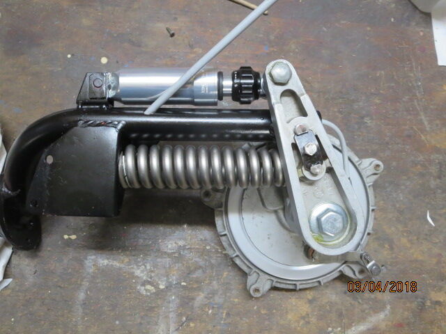

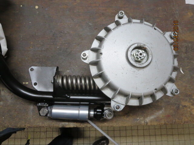

    Erstmal wieder vielen Dank für Eure Anmerkungen. Da das Rad vor der Schwingenüberholung sich ohne Schleifgeräusch und ohne spürbares Spiel in den alten Lagern drehen lies und die Radachse und die Bremstrommel im Bereich der Konusaufnahme keine erkennbaren Schäden oder Verschleißerscheinungen aufgewiesen hat und diese Teile weiterbenutzt wurden, will ich die Ursache in diesem Bereich erstmal ausschließen. Es wurden keine billigen schlechten Nachbauersatzteile verbaut, sondern die guten alten E-Teile wieder verwendet. Neu sind nur die beiden Lager, der Simmerring (Dichtring an der Bremstrommelseite) der Tachoantrieb, die Staubkappe, die Radachsenmutter vor der Bremstrommel. Der große Distanzring unter der Staubkappe und der kleine Distanzring auf der Radachse vor der Tachoverzahnung wurde wieder verwendet.
    Anbei ein paar weitere Bilder von den äußeren Komponenten. Vielleicht erkennt ja einer von Euch an den Bildern eine Abnormalie die mir weiterhilft.
    Ich werde mir am WE die Sache wieder anschauen. Dabei werde ich mir den Lagersitz auf der Schwingenseite gang genau anschauen. Ich will sicher gehen, dass das Lager vollständig eingeschlagen und mit der Rückseite in der Schwinge anliegt. Meine Vermutung ist, dass hier evtl. noch einLuftsppalt ist, wodurch die Radachse beim Anziehen der Mutter (Schwingenseite) keinen Anschalg hat bzw. der Anschalg zu spät kommt.
    Sollte ich hier feststellen, dass das Lager bereits fett und korrekt bis auf Anschalg in der Lageraufnahme sitzt, werde ich die Lager wieder demontieren und alles neu zusammenbauen. Vorher werde ich jedes Teil bebildern, vermessen und mit Euch im Forum diskutieren.
    Ich werde das Thema bis zum bitteren Ende durchziehen und die Ursache posten. Ich kann mir nicht vorstellen, dass ich der erste und auch nicht der letzte sein werde mit diesem Problem.

  • Pierre Lavendel
    • April 9, 2018 at 22:28
    Das ganze Fettgeschmiere was man auf den Bildern sieht ist komplett verkehrt.
    Da gehört in keinster Weise Fett drauf. Macht auch keinerlei Sinn und ist gefährlich.
    -> Fett hat auf Befestigungsgewinden absolut nichts verloren. Oh weh. Warum meinst du das tun zu müssen?
    Da ist sowohl das Gewinde der Radachse komplett mit Fett verklatscht wie auch das Innengewinde, in dem die Sicherungsmutter sitzt.
    Das muß alles knochentrocken und extrem fettfrei sein.
    Das Radlager (Schwingenseite) ist überhaupt nicht richtig drin, da fehlen einige Millimeter (Bild IMG_1143.jpg).

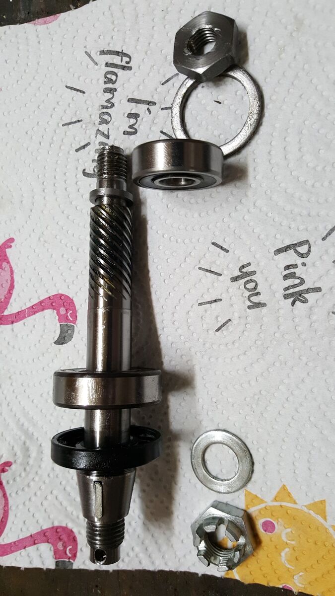

    So Kollegen,
    hab nun die Radachse wieder ausgebaut und die Lager demontiert. Anbei ein Foto der ausgebauten Teile:
    Die Distanzscheibe vor dem Tachoritzel war vorhanden. Es schien aber schon bei der Demontage so, dass die Radachse nicht weit genug in Richtung Bremstrommel rausragte. Dies war, wie sich später herausstellte auch der Grund, warum die Bremstrommel an der Bremsankerplatte schliff.
    Bin beim Zusammenbau nun in folgender Reihenfolge vorgegangen
    1) Mit dem Heißluftfön die Schwinge im Bereich des großen Lagers erhitzt.
    2) Dann das Lager in den gefetten Lagersitz mit einer passenden Nuß 24er eingeschlagen
    3) Dann den Seegerring eingesetzt ( der Seegerring fehlt auf dem Bild)
    4) Dann den Wellendichtring montiert.
    5) Dann die Radachse durchgesteckt und von der Gegenseite die Distanzscheibe aufgeschoben
    6) Dann die Schwinge wieder auf der Gegenseite mit dem Heißluftfön erhitzt und das kleine Lager mit einer passenden Nuß in den Lagersitz und über die Radachse getrieben.
    7) Die Schwinge hatte ich dazu auf einem geöffneten Schraubstock aufliegen und die Radachse mit Hölzern in Ihrer Position fixiert. So konnte ich von der Gegenseite das Lager auf die Radachse schlagen ohne das die Radachse ausweichen konnte.
    8) Anschließend habe ich die große Distanzscheibe vor das Lager gelegt und die Mutter auf der Schwingenseite angezogen.
    9) Anschließend habe die Staubkappe gegen die die große Distanzscheibe angezogen.
    9) Dann die Bremstrommel montiert und auch diese Mutter mit untergelegter U-Scheibe angezogen.
    Die Pos. 6 war bei meiner ersten Montage nicht ordentlich ausgeführt. Ich hatte das Lager nicht bis in den Lagersitz eingeschlagen. Es fehlten hier vermutlich 2-3 mm, so dass die Radachse beim Anziehen der schwingenseitigen Mutter in Richtung Schwinge diese 2-3 mm wandern konnte und daduch die Bremstrommel auf die Bremsankerplatte drückte. Anbei ein Foto, wie die Radachse nun korrekt im Bereich der Bremstrommelaufnahme zur Bremsankerplate steht:
    So nun ist dieser Bereich der Restaurierung vorläufig beendet. Bevor ich die Gabel und den Kotflügel montieren kann, stehen noch ein paar Lackarbeiten an der Karosserieunterseite an.
    Euch allen aber vielen Dank für die guten Ratschläge!!
