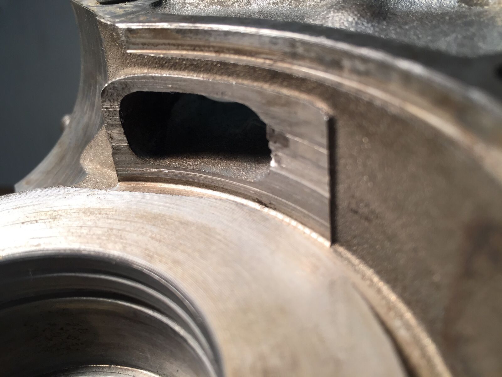

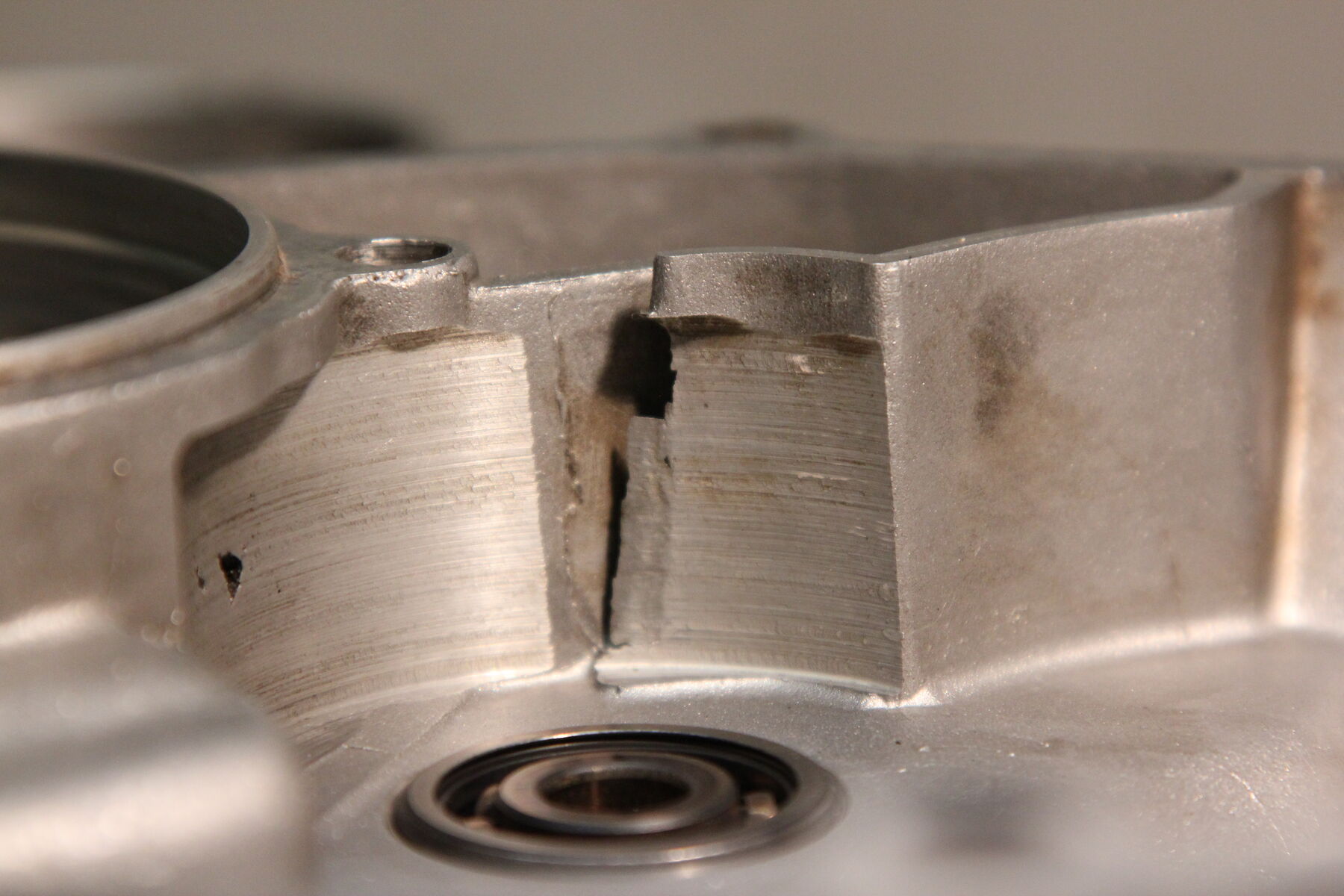

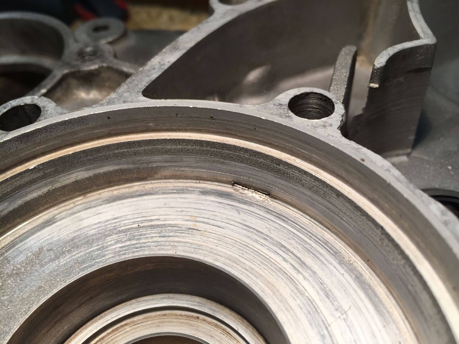

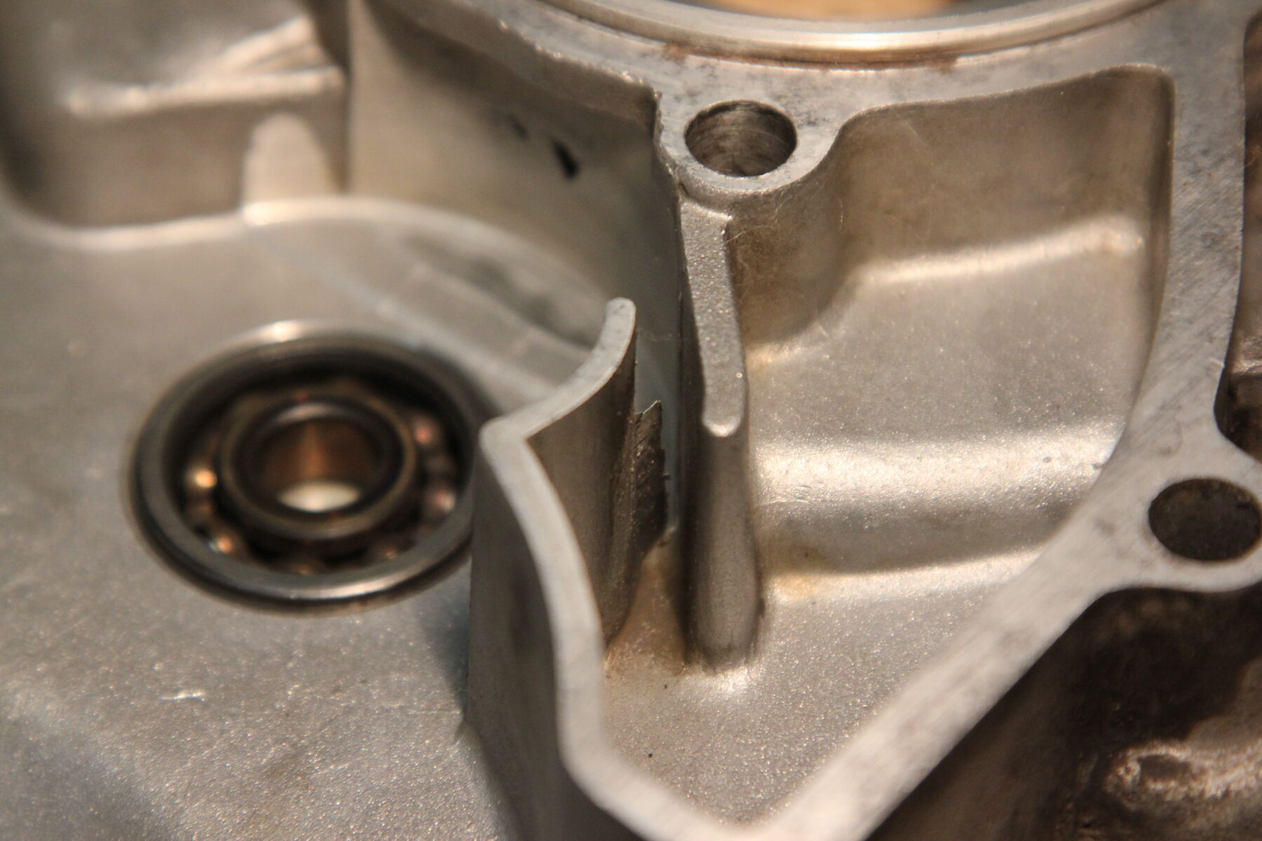

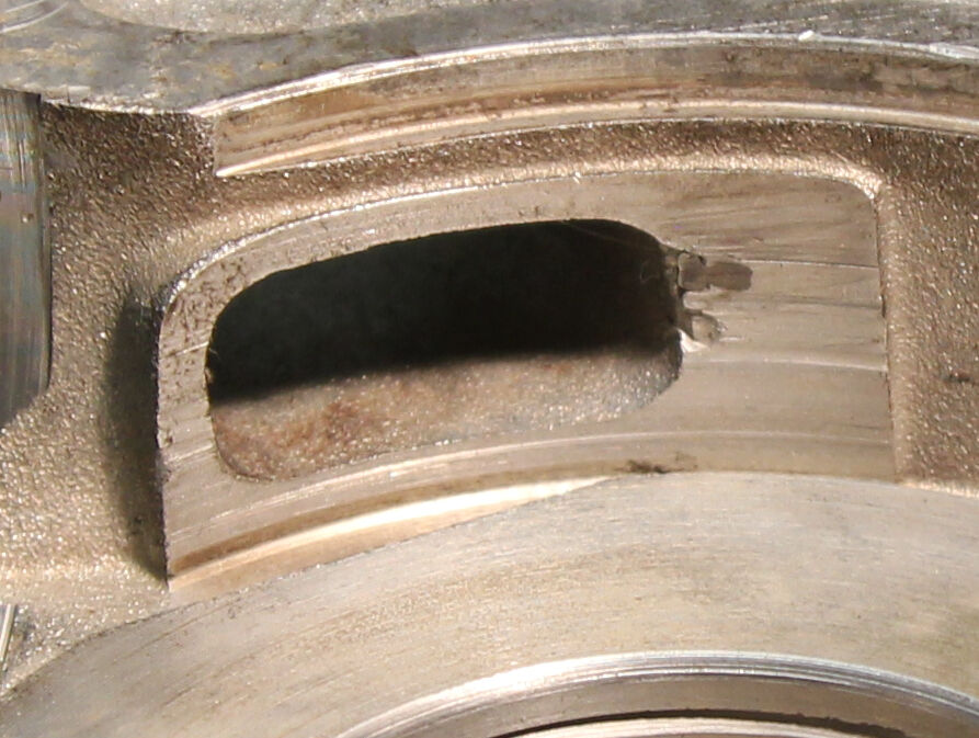

    Ich bin dann endlich mal ein Stück weitergekommen mit dem Zerlegen des Motors. Hier schonmal die ersten Bilder von den Schäden die ich bisher feststellen konnte:
    Drehschieber: Riefen sind da, allerdings nicht tief soweit ich das beurteilen kann. Und es stecken zwei Fremdkörper (ich nehme an das sind Teile des Kolbenrings) in der Fläche:

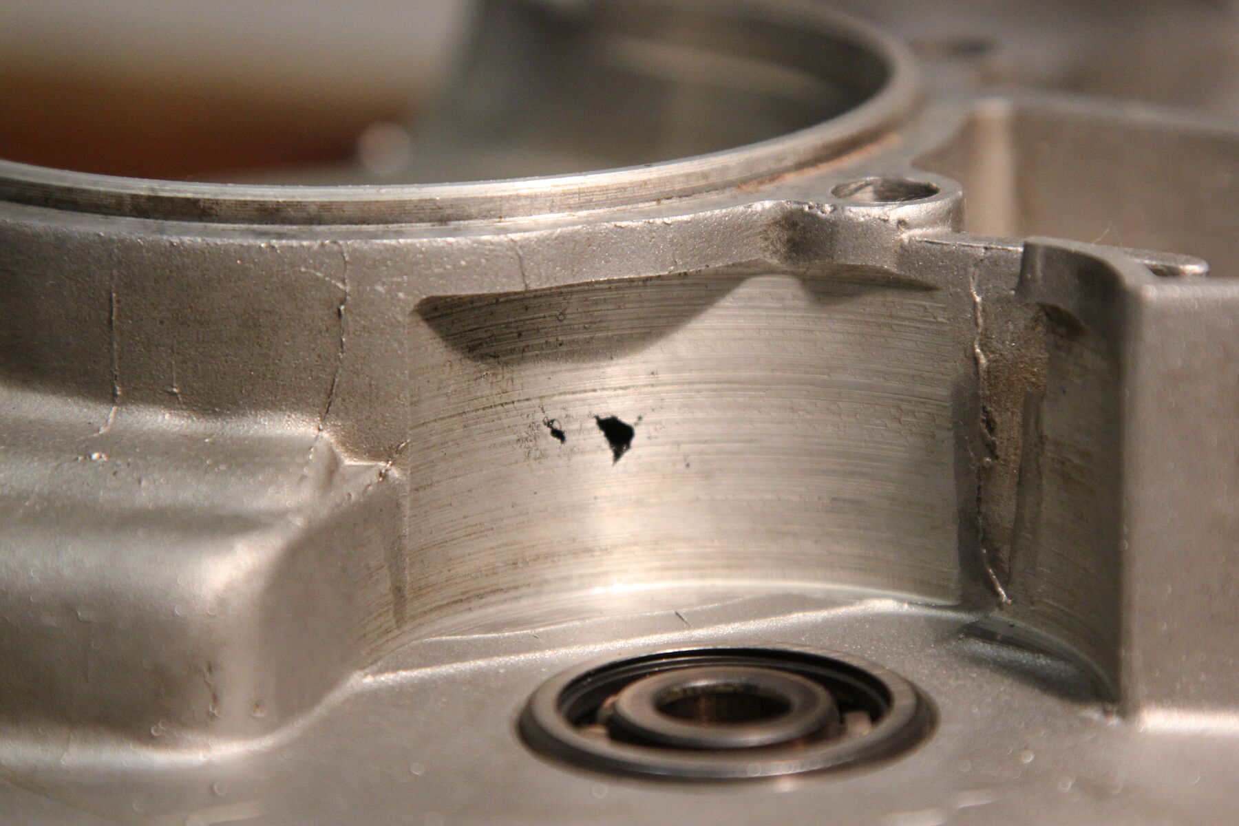

    Hier der Schaden im Getriebebereich (plus etwas das ich als Blaslunker oder etwas in der Art identifizieren würde)

    Hier nochmal der Drehschieber aus zwei Seitenperspektiven:

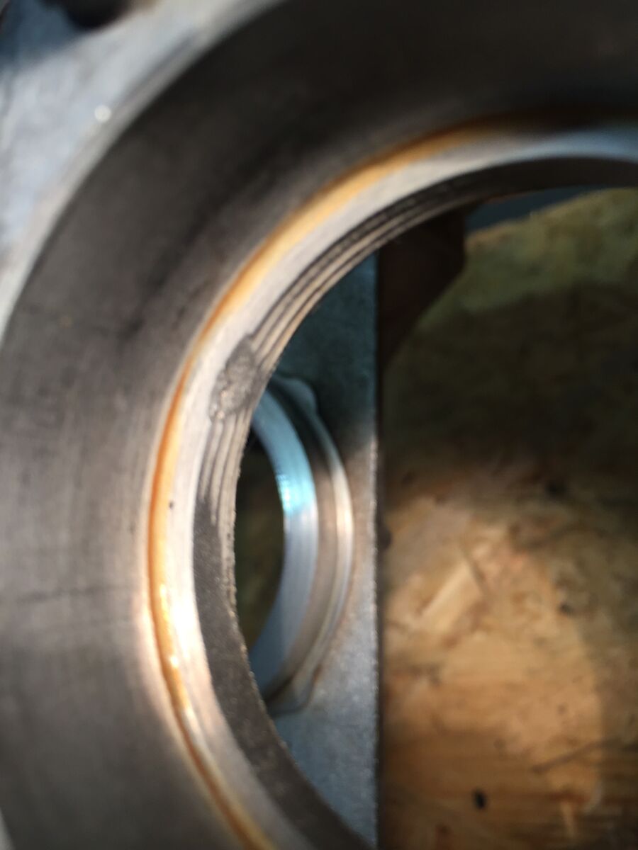

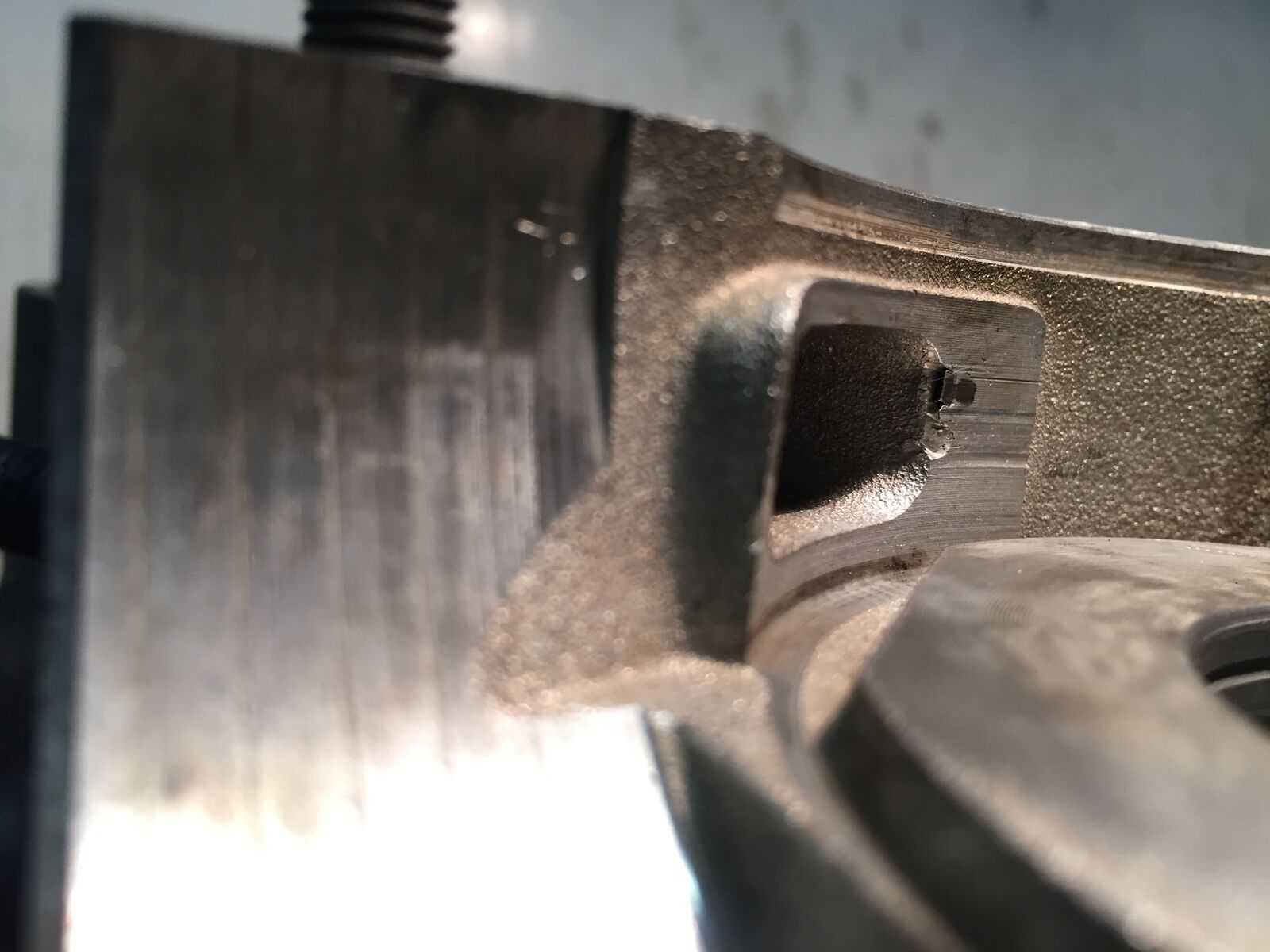

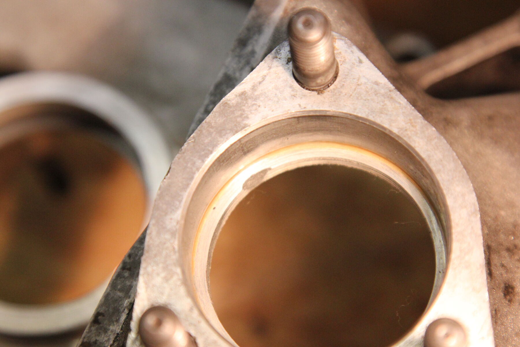

    Ein kleiner Ausbruch im Kurbelwellengehäuse:

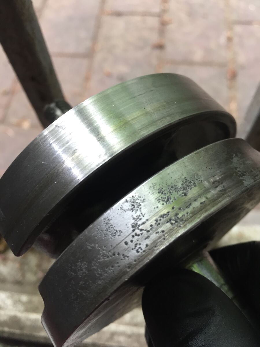

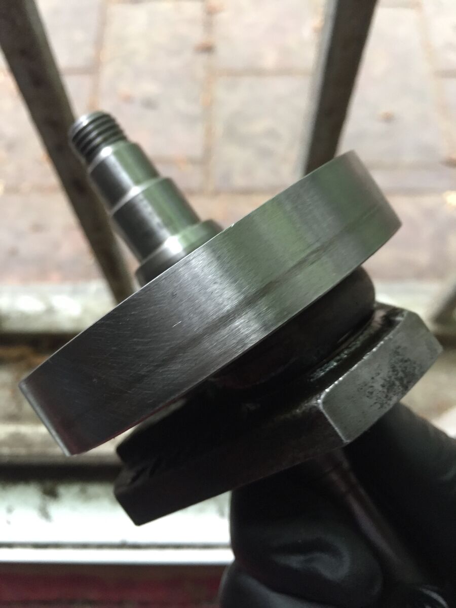

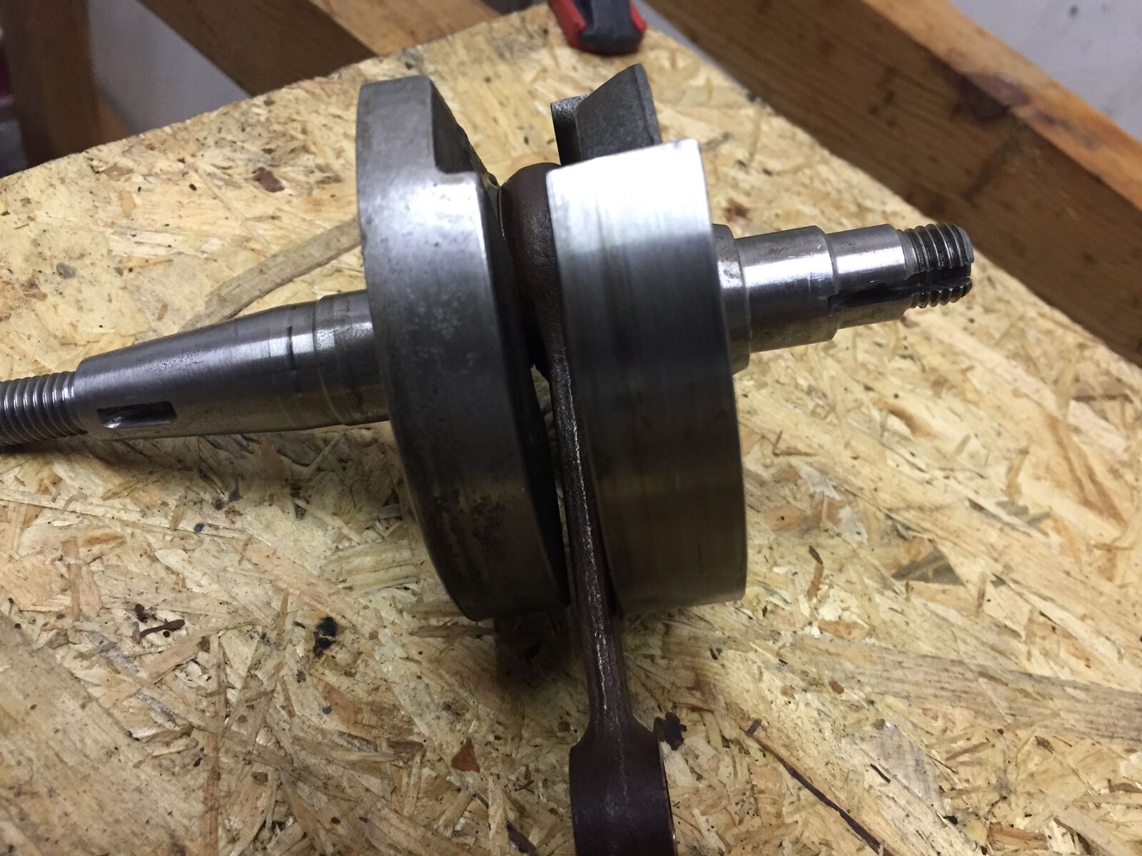

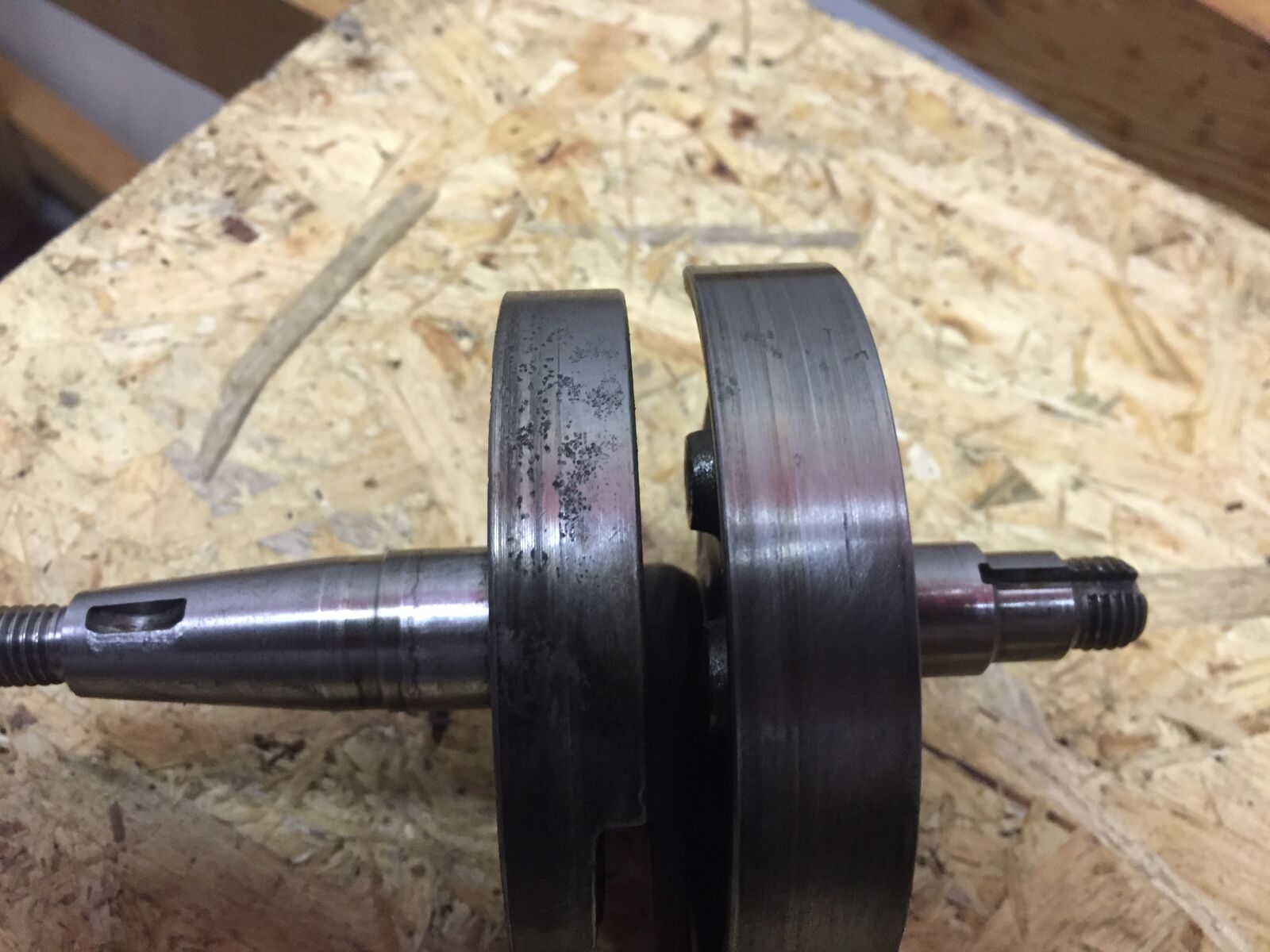

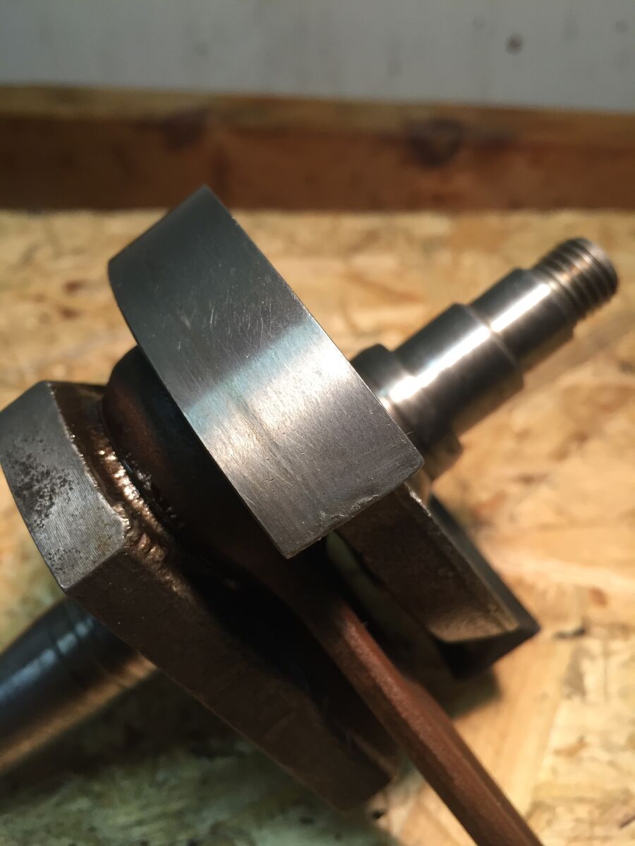

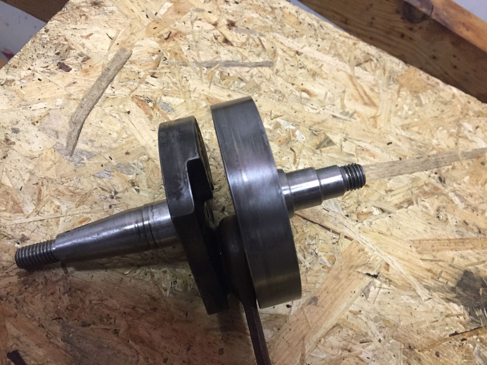

    Hier die Kurbelwelle.
    Auf der Seite die den Drehschieber abdichtet sieht man eine Spur, aber da ist keine Riefe oder Vertiefung zu spüren. Auf der anderen Seite gibts dafür viele kleine Krater:
    Für eure Experteneinschätzung zu der ganzen Geschichte wäre ich sehr dankbar. Falls weitere Bilder gewünscht/benötigt werden werde ich die schnellstmöglich nachreichen.

    Den Drehschieber würde ich als hin bezeichnen, zumindest für denjenigen, der nicht über Spezialwerkzeug verfügt. Da wird wohl ein Umbau auf Membran fällig sein.
    Ich frage mich aber viel mehr, warum am Gehäuse im Bereich der Nebenwelle etwas abgedreht wurde? Ist das ein Loch in Richtung Kurbelwelle?
  • Pierre Lavendel
    • April 28, 2018 at 17:27
    • #68
    Stimme Volker PKXL2 zu.
    Drehschieber ist hin. Sie Kurbelwellle würde ich auch in die Tonne treten, ob die noch rund läuft ist fraglich.
    Da eh auf Membran umgebaut wird, kann man eine schöne Membranwelle verbauen.
    Im Kurbelgehäuse auf Höhe der Motorbolzenbohrung ist ein Schlitz, und aus Sicht der Nebenwelle dieses Loch...das sieht nach einem Gußlunker aus, eine Fehler, der beim Gießen des Gehäuses passiert ist.
    Möglicherweise haben sie verunreingten Aluschrott in die Schmelze chargiert...das ganze Gehäuse scheint mir Spuren davon zu zeigen...
    Da sollte man mal testen, ob das alles dicht ist.
    Wenn nicht, wäre da ggf. die Ursache für das Falschluftziehen.
    Ich kann es von hier aus nicht zweifelsfrei beurteilen, das muß ein Fachmann vor Ort klären...

    Das kann ich leider nicht beantworten, habe den Motor so gekauft und grade zum ersten mal offen. Das Loch geht nicht bis ins Kurbelgehäuse durch!

    Ich würde diesen Motorblock inkl. KuWe nicht mehr verbauen wollen, da muss zu viel geschweißt und dann wieder abgedreht werden, der Aufwand lohnt nicht wirklich... Der Motor hat wohl mal sehr lange ungenutzt im feuchten Katakomben gelagert... die kleinen Krater sehen aus wie Roststellen, an denen auf lange Zeit der Ölfilm abgeflossen war, oder das Öl Wasser gezogen und sich dann Rostfilm dran angesetzt hat. Bei neuem Betrieb des Motors, wurde es dann ausgewaschen. Die Lunkerstelle wird wohl schon immer ein Bestandteil des verschandelten Motor gewesen sein...
    Sorry, aber der Motor hat seinen Saft gegeben, mit einem Austausch wirst du mehr Freude haben...

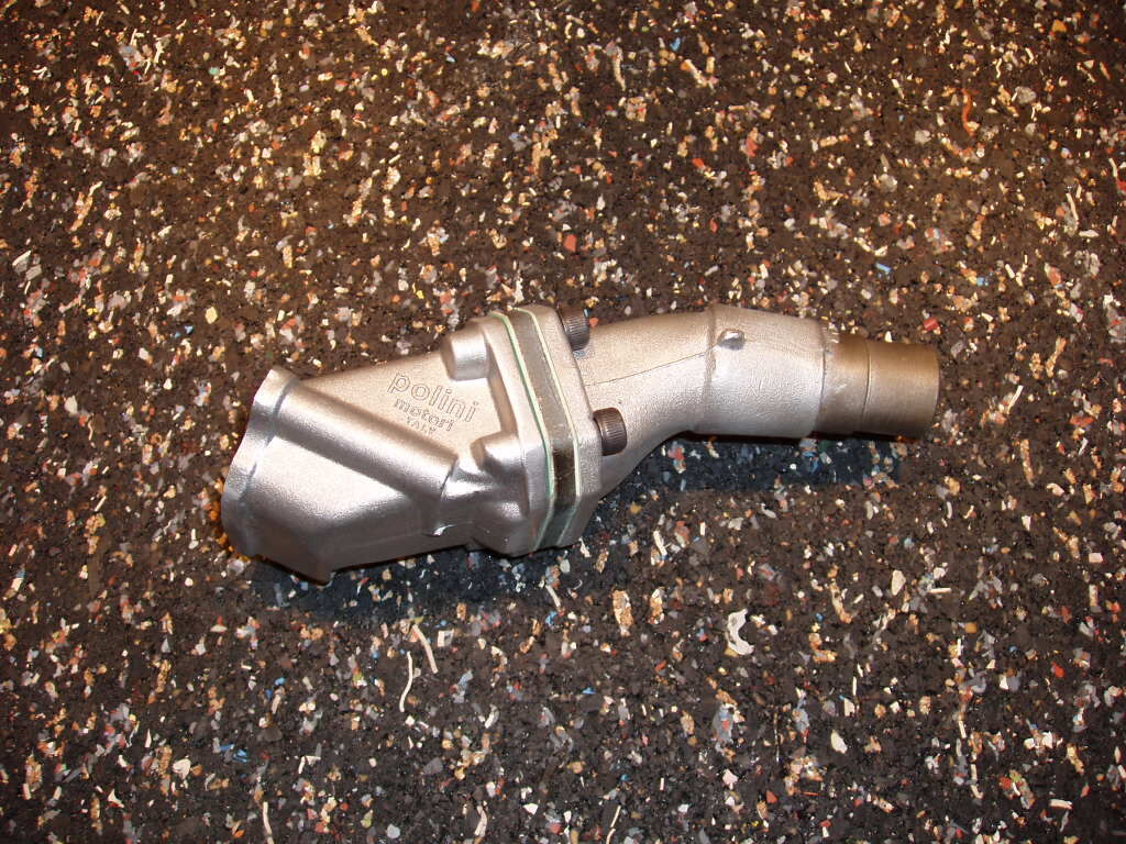

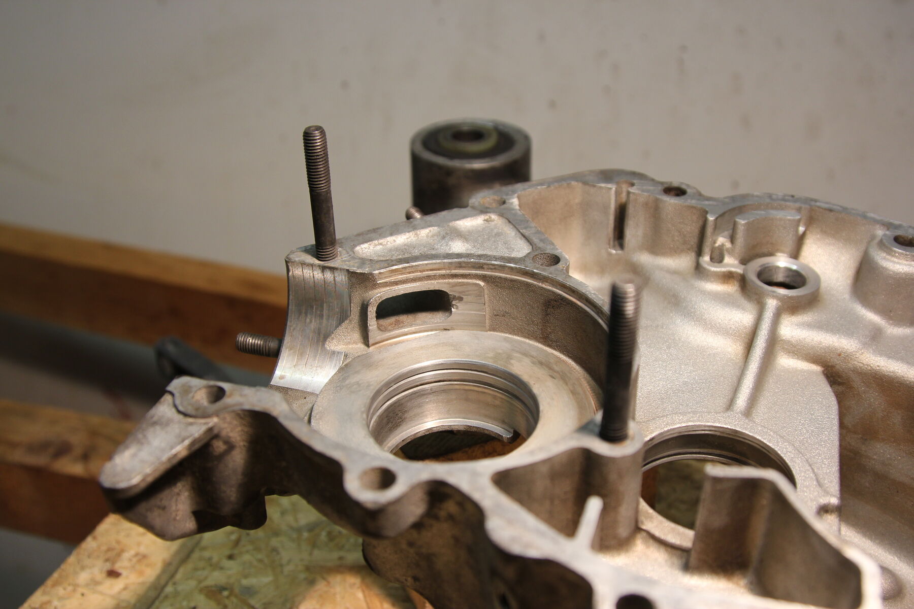

    Nee, dieser spezielle Aufwand lohnt sich zwar nicht,

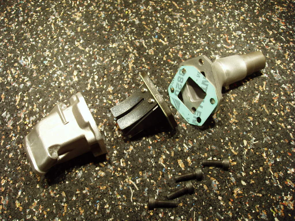

    aber es lohnt sich, das Gehäuse zu retten, indem man 1 h mit dem Handfräser investiert und das Gehäuse auf Membran umbaut.
    Das ist absolut machbar und wird auch praktiziert. Es sollte allerdings jemand tun, der weiß, wie es nachher aussehen muß.
    Ein Membranstutzen kostet um die 90 Euro, die Kurbelwelle von 95 bis 180 Euro (je nachdem wie weit du es treiben willst) und ist definitiv die Alternative zum Kauf eines gebrauchten Motors, der ja auch wieder nur "die Überraschungstüte für den Herrn" ist.
    Also...
    - Motor auf Membran umbauen
    - Übliche sorgfältige Revision durchführen
    - Dann weißt du,was du hast.
    - Durch die Membran läuft der Motor grob gesagt untenrum etwas druckvoller.
    - Falls du es selbst nicht kannst, jemanden mit Ahnung "live" hinzuziehen oder machen lassen.

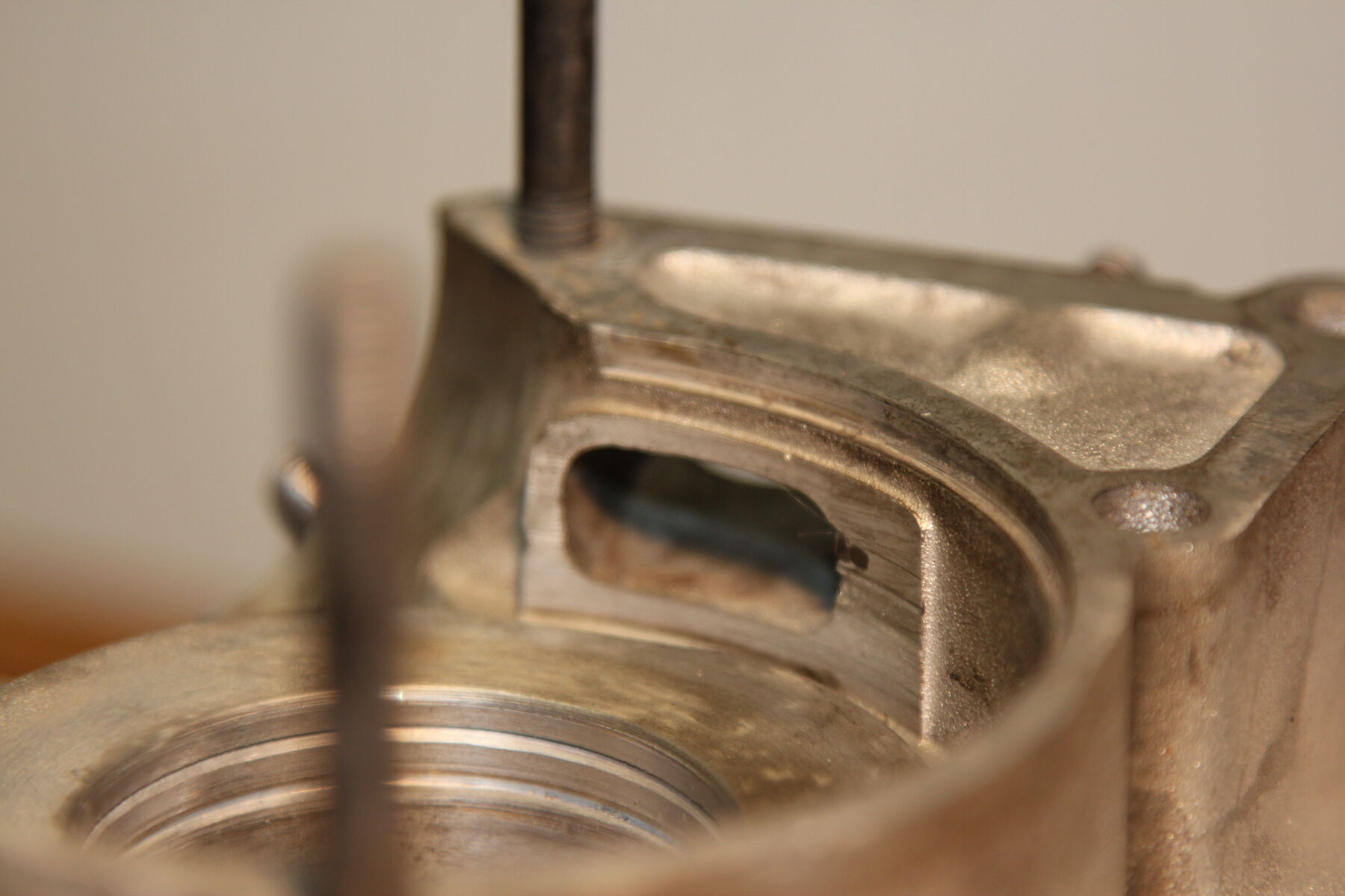

    So sieht so ein Membran-Ansaugstutzen aus:

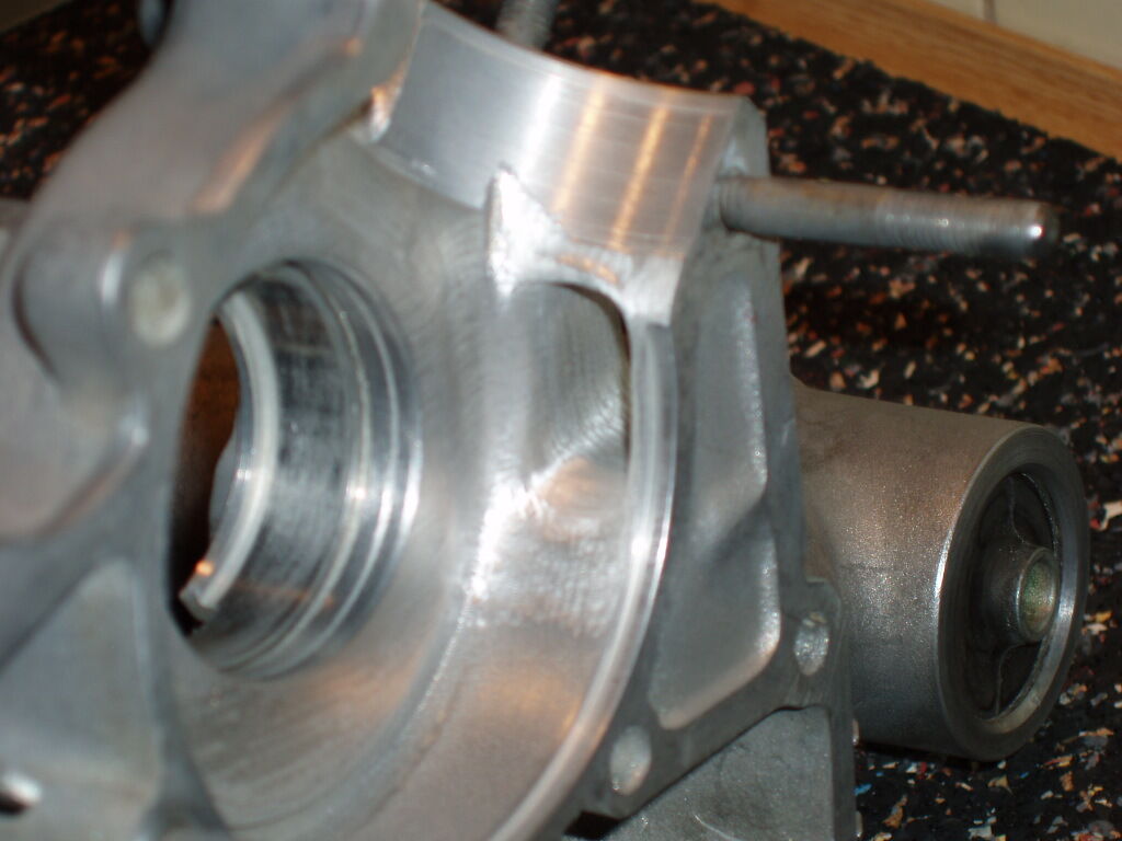

    ...und so der umgefräste Gehäuseeinlaß (einfache Version rein zu Reparaturzwecken bei Motor mit kaputtem Drehschieber).
    Sorry für das schrottige Handybild. Dient nur zur Prinzipverdeutlichung.
