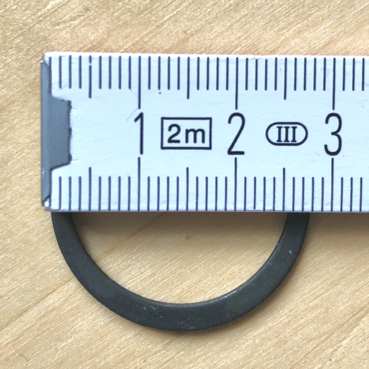

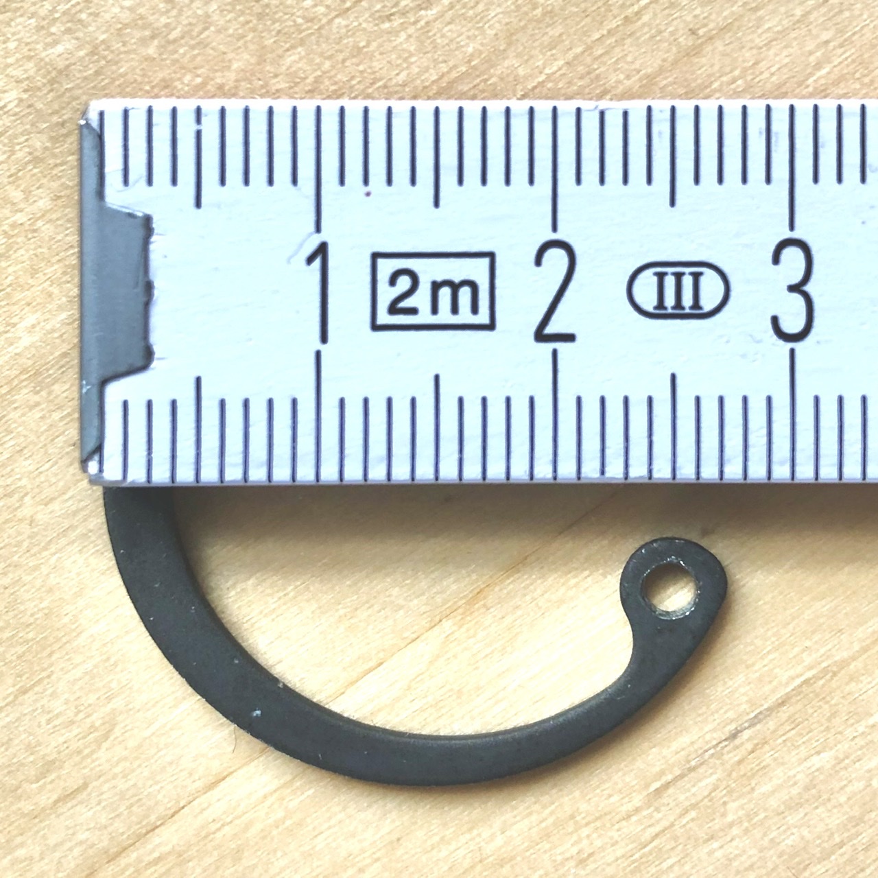

    Du brauchst einen Seegering mit 25 mm Durchmesser, DIN 472
  • ChrisPage
    1,078
    174
    Düsseldorf
    Vespa 50/R BJ 1974 V5A2M
    • June 16, 2020 at 19:40
    • #42
    Hab mal nach gemessen, welche Größe sie mir heute morgen im Vespa Laden gegeben haben: 27mm x 28mm. Scheint damit wohl die falsche Größe zu sein. Obwohl ich gesagt habe, wofür ich den Ring benötige. :-1
    Egal, wollte die Tage zu IS-Parts in Düsseldorf. Da bin ich mir sicher, dass sie die richtigen Teile haben.

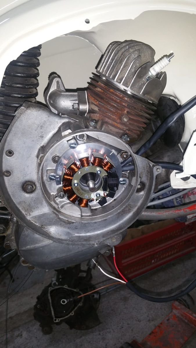

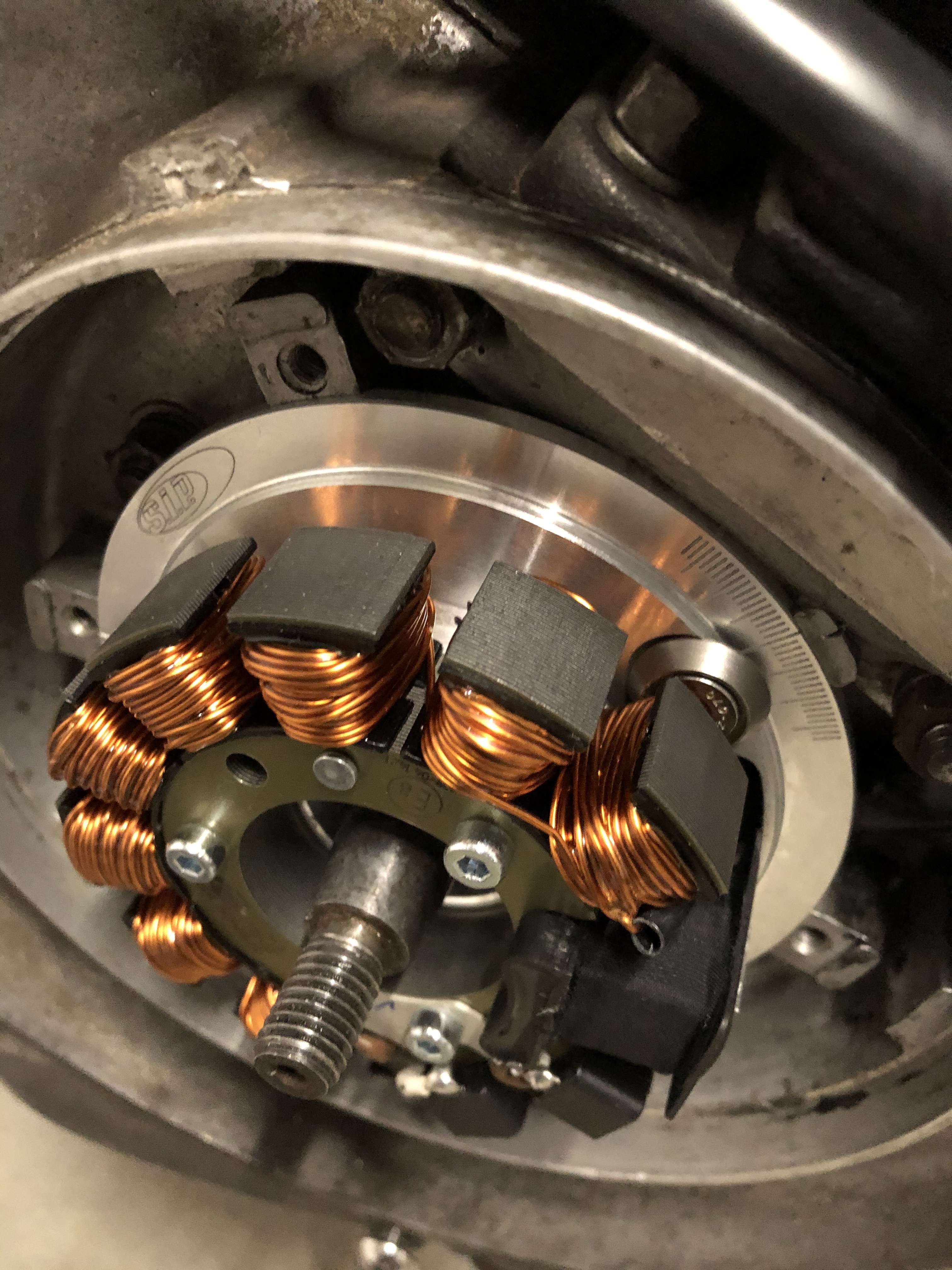

    Nach 2 Wochen Pause habe ich wieder Zeit gefunden, um an meinem Projekt „Einbau SIP Performance Zündung“ weiter zuarbeiten.
    Gute Nachricht. Mit einem kleineren Sperrring habe ich das Polrad ohne große Probleme abbekommen.
    Jetzt stehe ich eigentlich kurz vor Fertigstellung. Kabelbaum verlegt, alles soweit angeschlossen und jetzt bin ich dabei die Zündung richtig einzustellen.
    Alleine bei der Montage der Zündgrundplatte kamen mir schon die ersten Fragezeichen? Wie ihr auf dem ersten Foto sehen könnt, sind die Halteschrauben von den Zündspulen verdeckt. Bedeutet, ich muss erst die Zündplatte ohne die Zündspulen montieren und ausrichten und dann die Zündspulen montieren. Laut Beschreibung sollte dies eigentlich nicht so sein. Aber anderes geht’s nicht. Muss da mal direkt bei SIP nachfragen.
    Nachdem ich die Zündplatte mit Zündspulen montiert hatte und Grundausgerichtet habe (Foto 2), ging es weiter mit der Einstellung des Zündzeitpunkts:
    • Gradscheibe drauf
    • Kolbenstopper rein
    • Polrad im Uhrzeigersinn gegen den Kolbenstopper
    • Gradscheibe auf 0 gestellt
    • Polrad gegen den Uhrzeigersinn gegen den Kolbenstopper
    • Wert notiert 256 Grad und durch zwei geteilt 128 Grad für OT (Finde die Werte generell hoch im Vergleich?)
    • Kolbenstopper entfernt
    • Polrad auf den Wert 128 Grad gestellt (Foto 3)

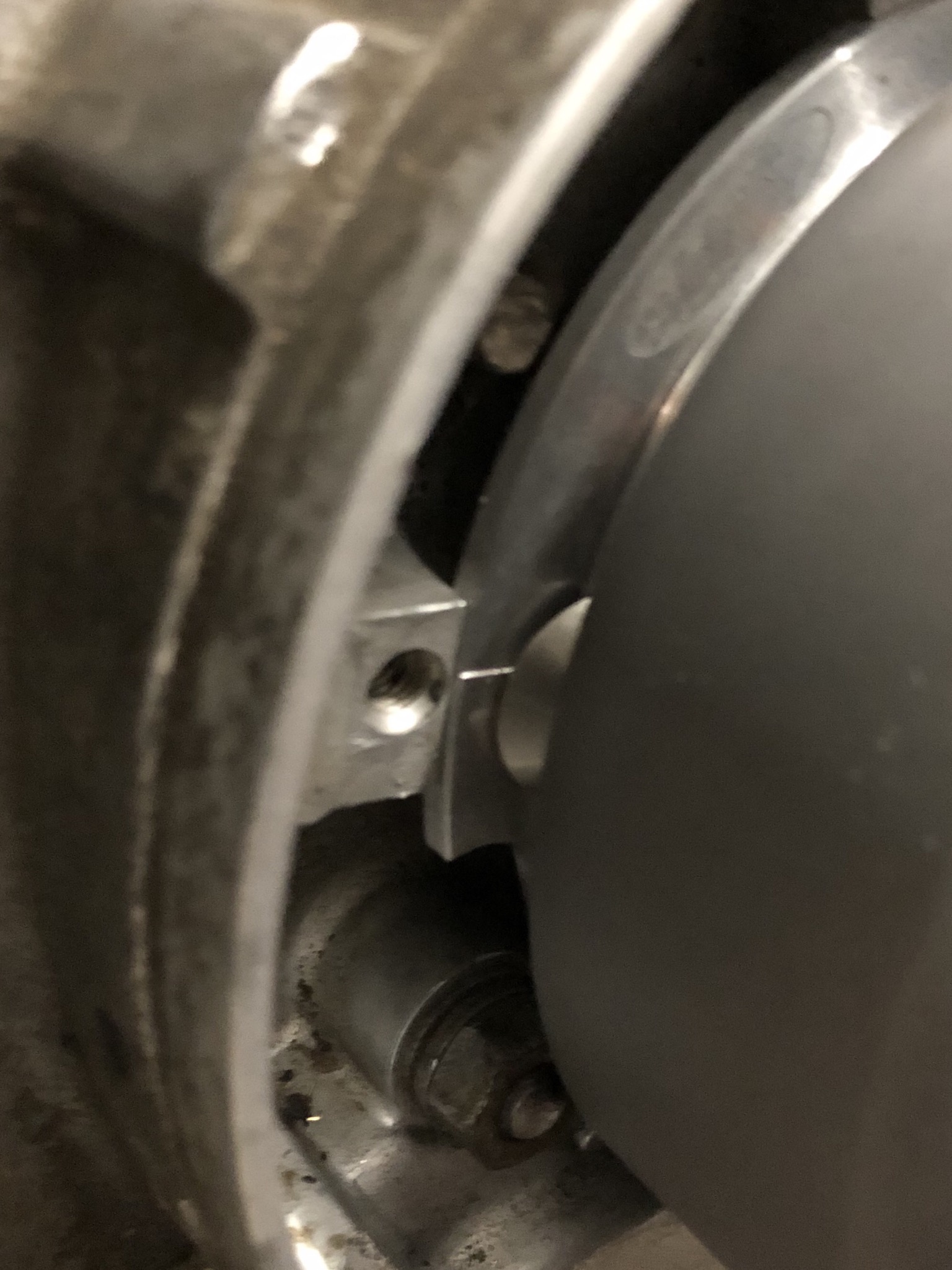

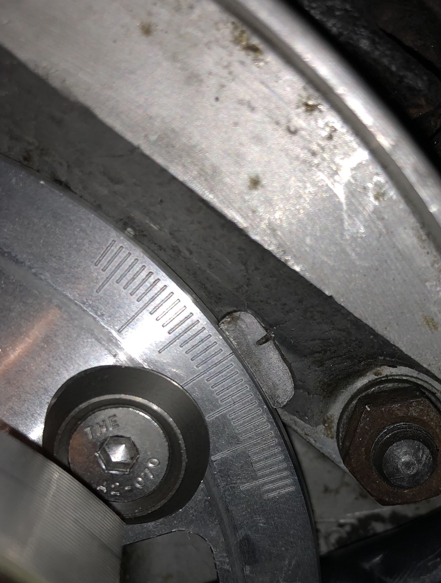

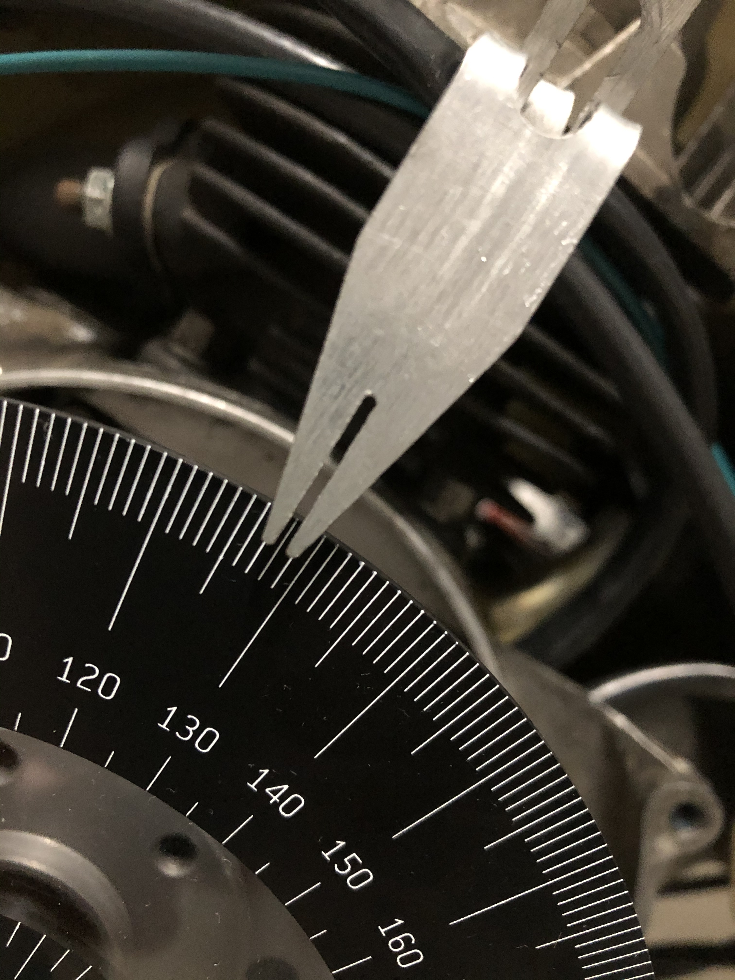

    Laut Beschreibung sollten jetzt eigentlich die Markierung auf dem Polrad mit der Markierung T (Timing) auf der Zündplatte fluchten. Aber die Markierungen vom Polrad liegt auf der anderen Seite (Foto 4 und 5).
    Was habe ich falsch gemacht? Die Zündgrundplatte kann nicht anders montiert werden. Kann ich den Motor versuchen zu starten und abblitzen oder kann die Zündung so falsch eingestellt sein, dass ich den Motor schrotte?

    Weiss nicht wie das bei der Zündung ist aber bei einer Standard Pk Zündung ist mir mal das gleiche passiert weil ich den falschen Wert genommen hab. Da war es eben nicht der "längere Weg" sondern der kürzere den ich durch zwei teilen musste für den OT. Also in deinem Fall evtl (360-256):2= 52°
    Evtl liegt da der Hund begraben. Aber wie gesagt ohne Gewähr. Hab null Erfahrung mit der Sip Zündung.

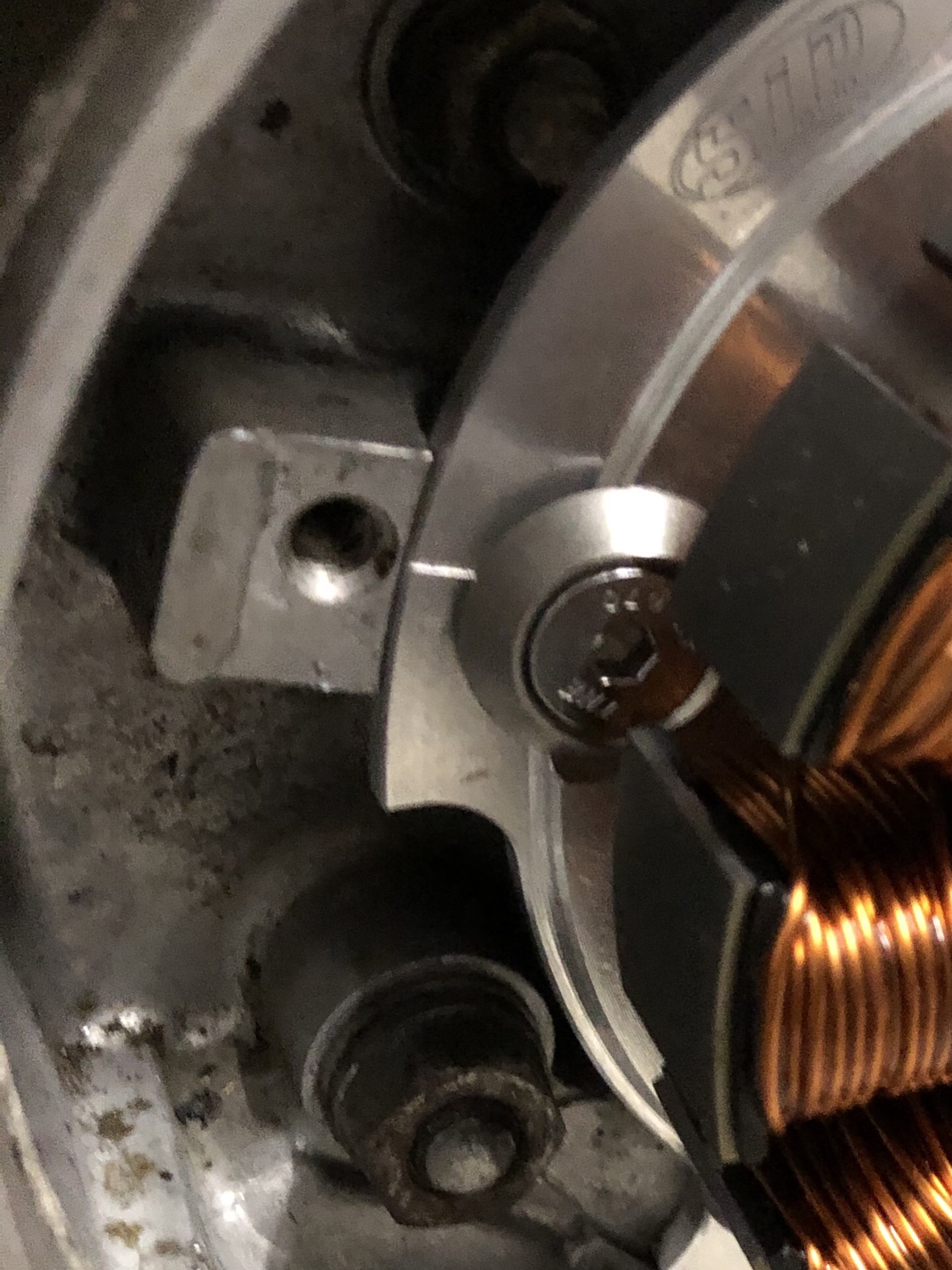

    Du hast die Grundplatte falsch montiert.
    Die gehört an den Gewinden außerhalb der Platte montiert.
    Hab sowas auch schon verbaut. Halte dich Schritt für Schritt genau an die beigefügte Anleitung, dann klappt das auch.

    Dein Tip hat mich zum Nachdenken gebracht und ich hab auch nochmal recherchiert, weil mich das einfach nicht losgelassen hat, was ich falsch gemacht habe.
    So wie es aussieht habe ich nicht den OT sondern den UT bestimmt? Deshalb müsste ich die gemessenen 256 von 360 abziehen. Entspricht 104. Das wäre jetzt der Weg den der Zylinder aufgrund des Kolbenstoppers nicht gehen kann. So die Erklärung die ich gefunden habe. Diesen Wert durch 2 macht 52, was dann mein OT wäre. Dies würde ja dann auch deiner Hypnotic Rechnung entsprechen.
    Und was ich jetzt noch zu der T (Timing) Markierung gelesen habe. Wenn ich jetzt das Polrad auf diese Markierung drehe. Also Markierung Grundplatte und Polrad fluchten, muss ich diesen Wert von der Gradscheibe ablesen. Bei mir sollte dies 32 sein, weil SIP sagt, ihre Zündung wäre auf 20 Grad vor OT voreingestellt. Also muss 52 (gemessener OT) - 32 (gemessener Zündzeitpunkt über Timing Markierung) = 20 ergeben. Da bin ich gespannt :-9
    Danke Dir. Bedeutet, die Grundplatte wir nur über das Plätchen von den Schrauben gehalten? Damit würde keine Schraube durch die Platte selbst gehen? Das hält?
    Das war auch eine Überlegung von mir. Hab nur gedacht, ob das so richtig ist? Weil in der Beschreibung ist eine ganz andere und größere Platte abgebildet, wo die Schrauben durch die Platte gehen.

    Meiner Meinung nach hast du den Spulenkörper auch falsch montiert.
    Die Platte hält mit den Schrauben und Scheiben.

    Du meinst, weil die Zünderreglerspule und die zwei Pickups sich an einer anderen Position befinden, wie in der Abbildung in der Beschreibung? Bei den Abbildungen in der Beschreibung aber handelt es sich um kein Smallframe Modell. Hab schon überall gesucht, um Bilder bei einer Smallframe zu finden. Ohne Erfolg. Wenn also jemand welche hat, wären diese echt hilfreich. Danke im Voraus.
    Da aber die Aussparung für die Kabel sich an dieser Stelle befinden und die Grundplatte von der Position korrekt ist, sollte die Position richtig sein. Werde es aber nochmal prüfen, muss es ja eh nochmal alles neu montiert. Danke für den Hinweis.

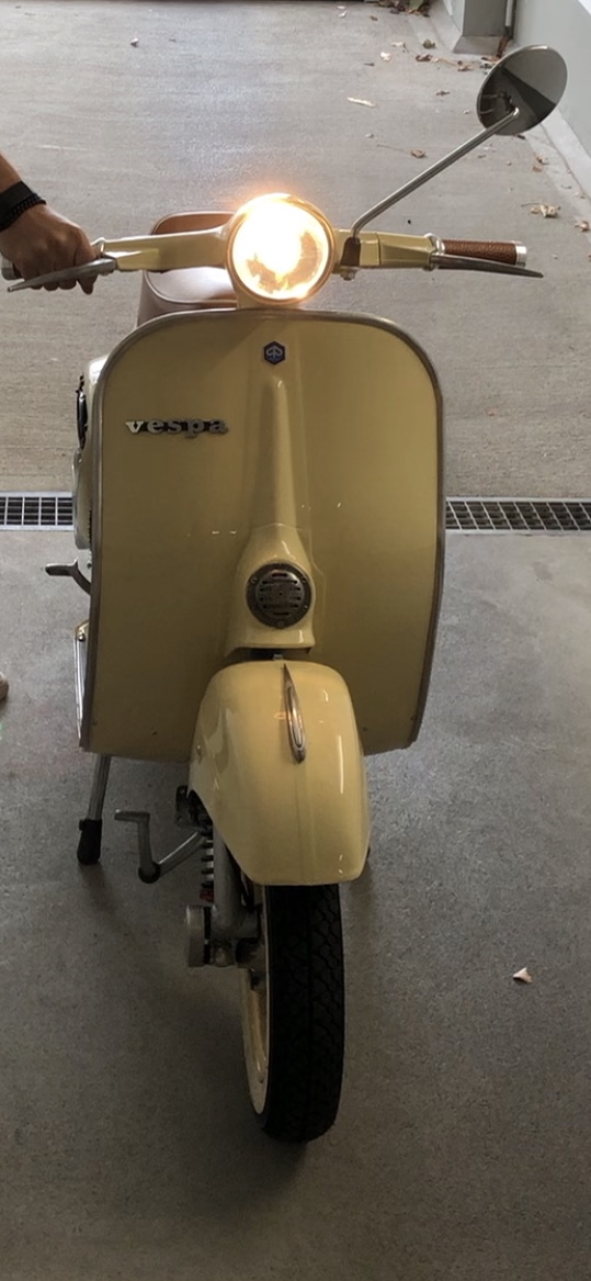

    Update!
    Nach einer Woche Pause habe ich es geschafft. Grundplatte ist jetzt an den richtigen Befestigungspunkten montiert. Auch das mit dem Einstellen des Zündzeitpunkts (18 Grad vor OT) hat jetzt wie erwartet geklappt und hab sie auch abgeblitzt. Sie ist direkt angesprungen und hat hervorragendes Licht.
    Danke nochmal für eure Hilfe!!!
    Außer im Standgas ist sie noch was unruhig. Evtl. dies zu niedrig eingestellt oder kann die neue Zündanlage darauf Auswirkungen haben?
    Und der Bremslichtschalter tut noch nicht. Die Feder kommt nicht richtig raus, wenn das Bremspedal getätigt wird. Klemmt irgendwie bzw. sehr schwergängig.
