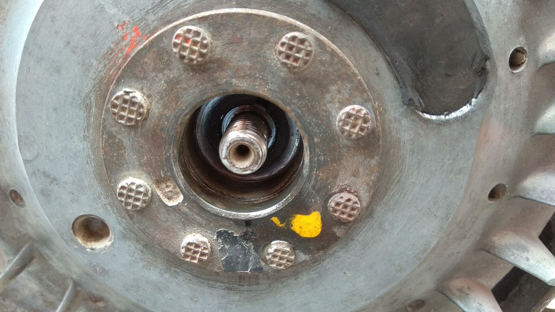

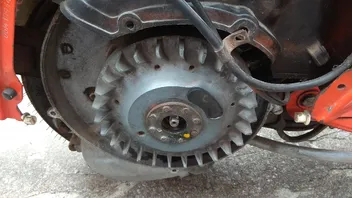

    • June 18, 2018 at 19:19
    • #25
    Ok. Der Abzieher passt nicht. Der Innendurchmesser vom Polrad ist 25. Abzieher hat 27. Wurde hier ein mal ein anderes Polrad montiert?

    • June 18, 2018 at 19:51
    • #26
    Da ich dort eine Nut erkenne sollte eigentlich eine Kragenmutter verbaut gewesen sein und ein Seegering in der Nut. Deshalb ist auch kein Gewinde für den Abzieher dort. Seegering und Kragenmutter sind als eingebauter Abzieher gedacht. Die Mutter drückt beim Rausschrauben mittels des Seegerings das Polrad vom Konus.

    • June 18, 2018 at 20:07
    • #27
    Ach so soll das gedacht sein? Wieder was gelernt. Danke

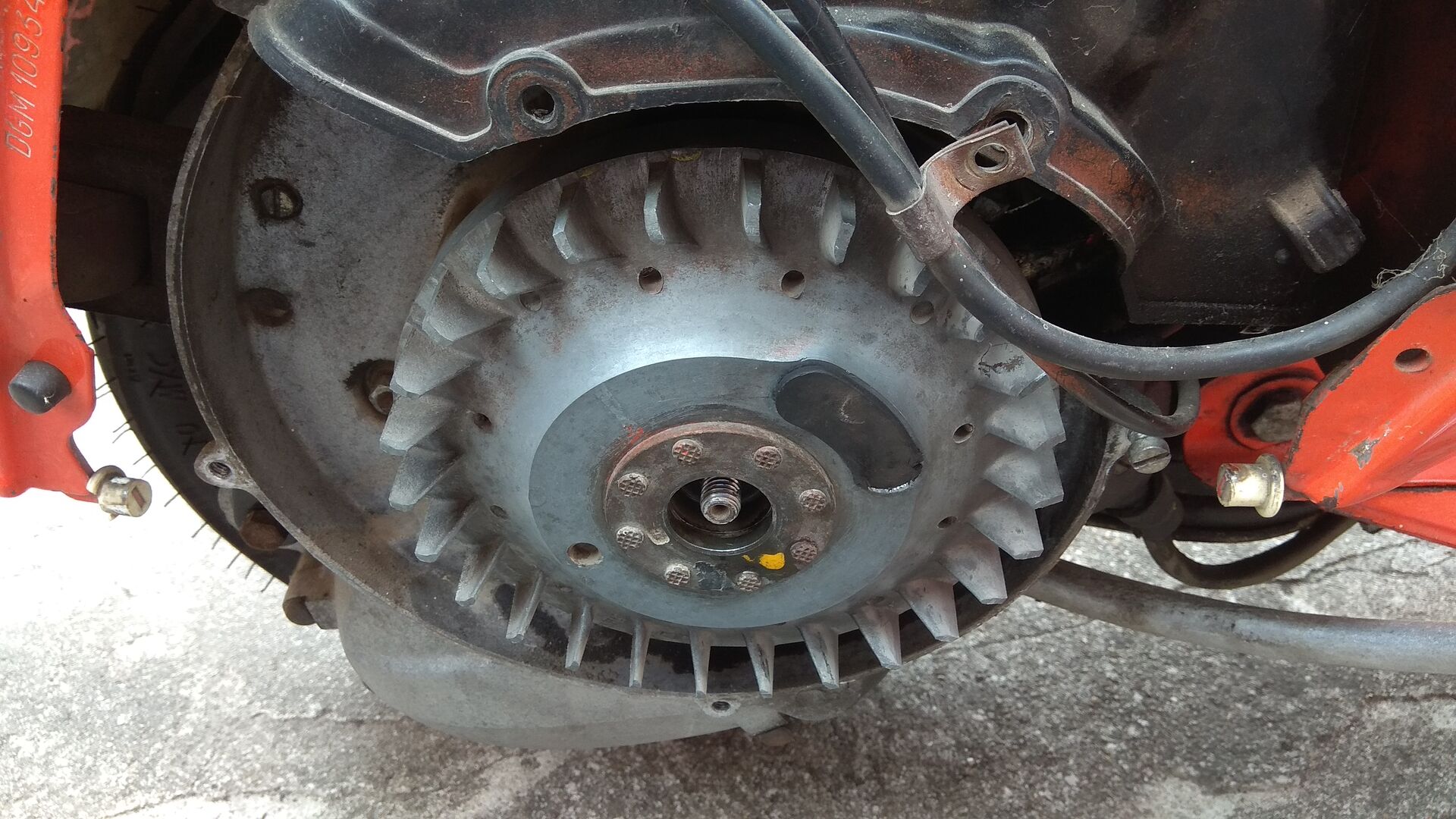

    • June 19, 2018 at 20:37
    • #28
    So sieht es aus

    • June 19, 2018 at 21:12
    • #29
    Schaut aus wie es muss.
    Fehlen tut nix.

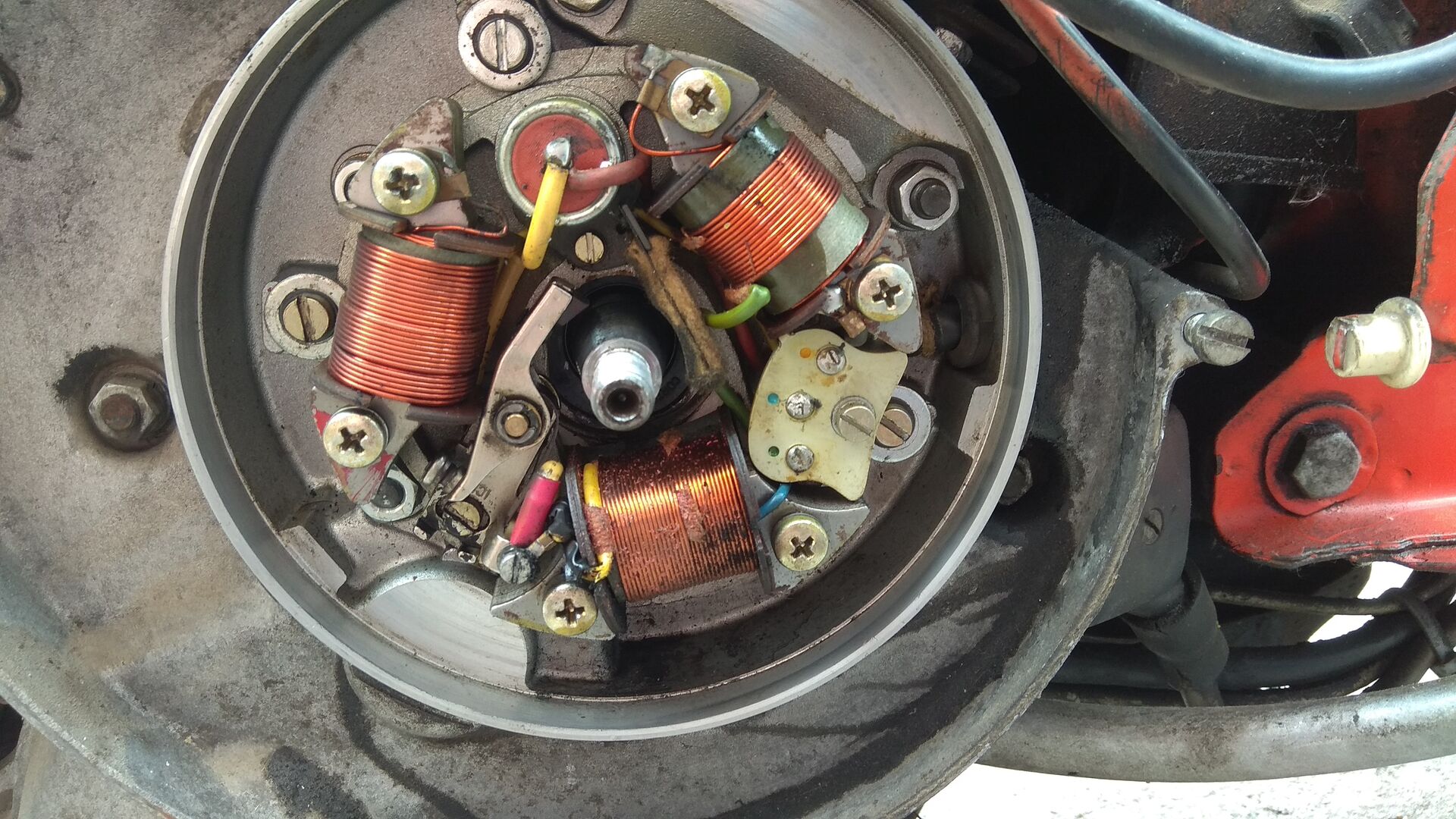

    • June 21, 2018 at 22:14
    • #30
    Dachte man sieht evtl. was am Kondensator. Die Kontaktflächen vom Untrerbrecher sehen bissel komisch aus. Ich denke dass der hier der richtige ist?

    • July 9, 2018 at 20:52
    • #31
    War der Unterbrecher. Total runtergerockt. Kondensator will auch noch tauschen. Der alte hat einen Lötpunkt. Beim neuen ist das Kabel komplett drinnen. Dann trenne ich aucf und löte die Zuleitung einfach dran? Oder wie löst man das am besten?

    • July 10, 2018 at 07:00
    • #32
    Das Kabel am neuen dran lassen und neu verlegen. Wohin das gehört, siehst du.

    • July 10, 2018 at 23:48
    • #33
    Natürlich lasse ich das dran. Es geht um das rote, die Zuleitung. Am alten Kondensator sind beide Kabel mit einem Lötpunkt dran. Am neuen Kondensator gibt es den Lötpunkt nicht mehr, da das Kabel direkt dran ist. Daher will ich das rote an das gelbe löten. Oder gibt es eine andere Lösung

    • July 11, 2018 at 07:07
    • #34
    Dann hast du wahrscheinlich den falschen Kondensator.
