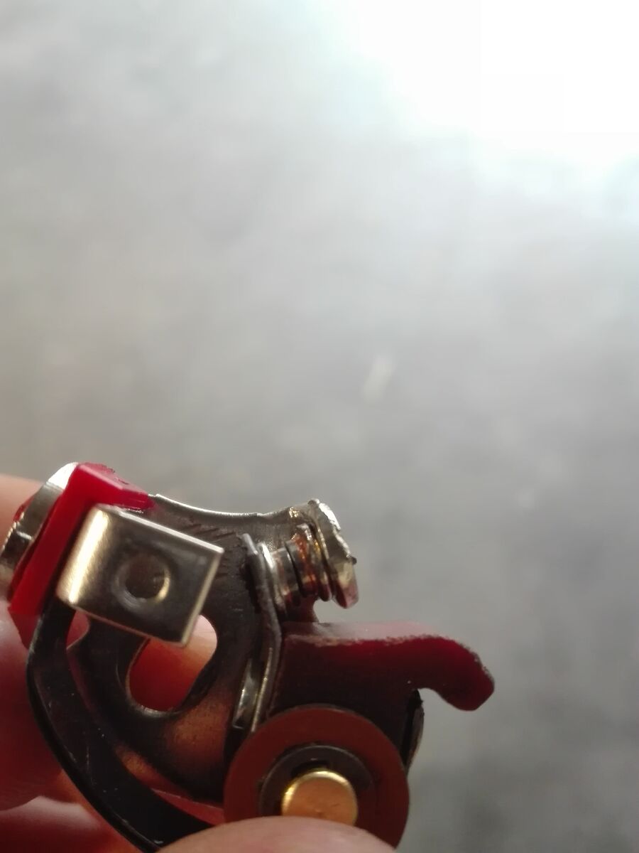

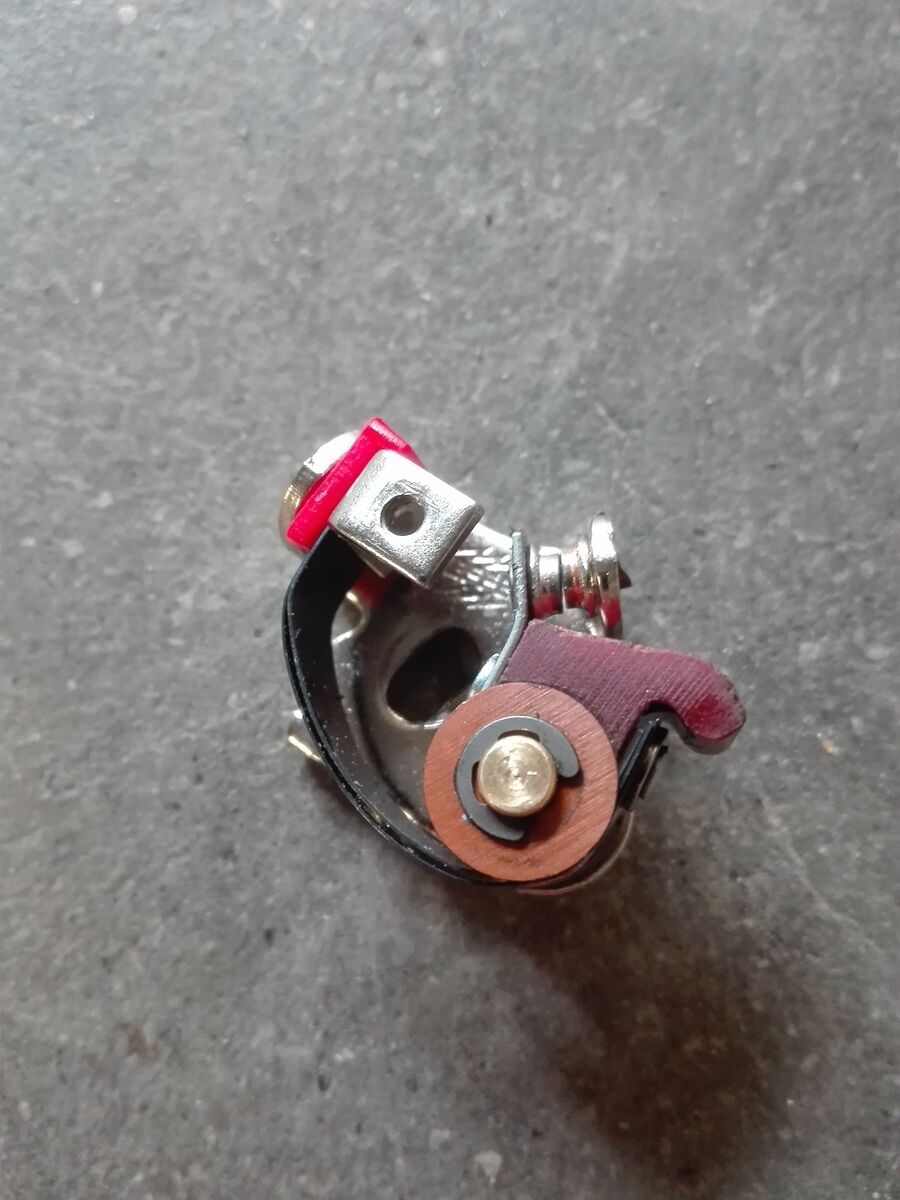

    dieser Kondensator ging letztens kaputt. Er geht zwar noch, aber in diesem Zustand stockt sie bzw. zündet nicht richtig. Ich weiß leider nicht, ob diese "Gebrauchsspuren" an den Kontakten normal sind.

    das ist kein Kondensator das ist der unterbrechen.. .

    oh entschuldigung...ja ich weiß. Ein Kondensator hat auch keine "Kontake"?

    Das sieht für fast neu schon recht alt aus. Das liegt eher an defektem Kondensator. Auch neue sind gerne mal defekt.

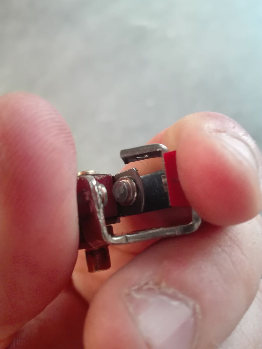

    Der Unterbrecher sieht keinesfalls defekt aus, bis auf eine kleine Fertigungsungenauigkeit. Bei dem Unterbrecher auf dem Bild laufen die beiden Kontakte nicht parallel bzw. plan aufeinander.
    In solchen Fällen bearbeite ich die Dinger nach, biege das Ding so hin, daß die Kontakte so liegen wie sie sollen. Dann funktioniert er.
    mehr Aufmerksamkeit braucht der Unterbrecher jetzt nicht iMHO.
    Die Qualität ist nun mal so heutzutage. egal ob ich 3 Euro mehr bezahle oder nicht. Grundsätzlich gilt: Augen aufsperren, begreifen und handeln.
    Dauernd neues Zeug kritiklos verbauen bringt nix, weil man immer nur die selbe Qualität bekommt.
    Und was ist nun mit der Verkabelung und den restlichen Komponenten...?
    Bei Defekt in der Speisespule oder Kurzschlüssen in der Verkabelung kann man einen Kondensator nach dem anderen "himmeln".
