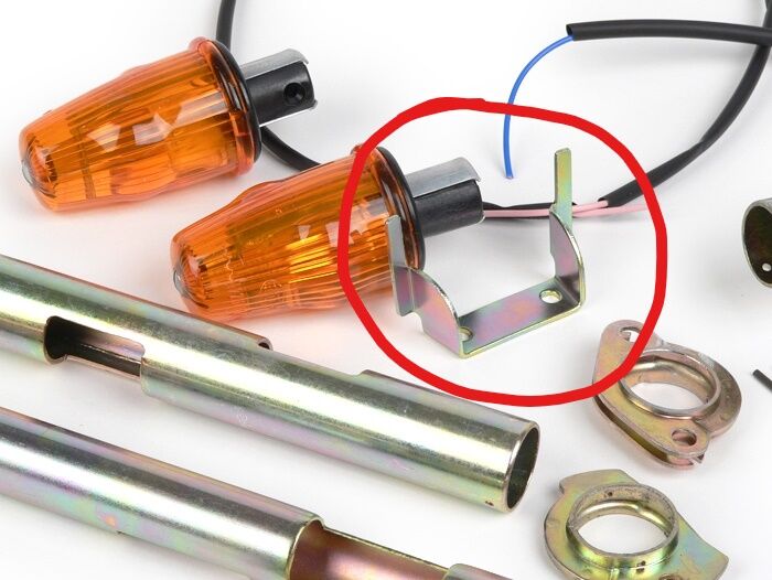

    Kann mir jemand helfen, ich suche für meine Lenkerblinker den Verdrehschutz.
    Vielleicht hat jemand ein übrig!?

    • June 5, 2018 at 10:54
    • #44
    die bekommst du auch einzeln zu kaufen

    • June 5, 2018 at 13:44
    • #45
    Hast Du mir da ein Link!? oder Adresse?

    • June 5, 2018 at 14:12
    • #46
    http://www.scooter-center.com/de/product/767…0blech*1*1*1*16

    • June 5, 2018 at 14:13
    • #47
    gefunden :)
