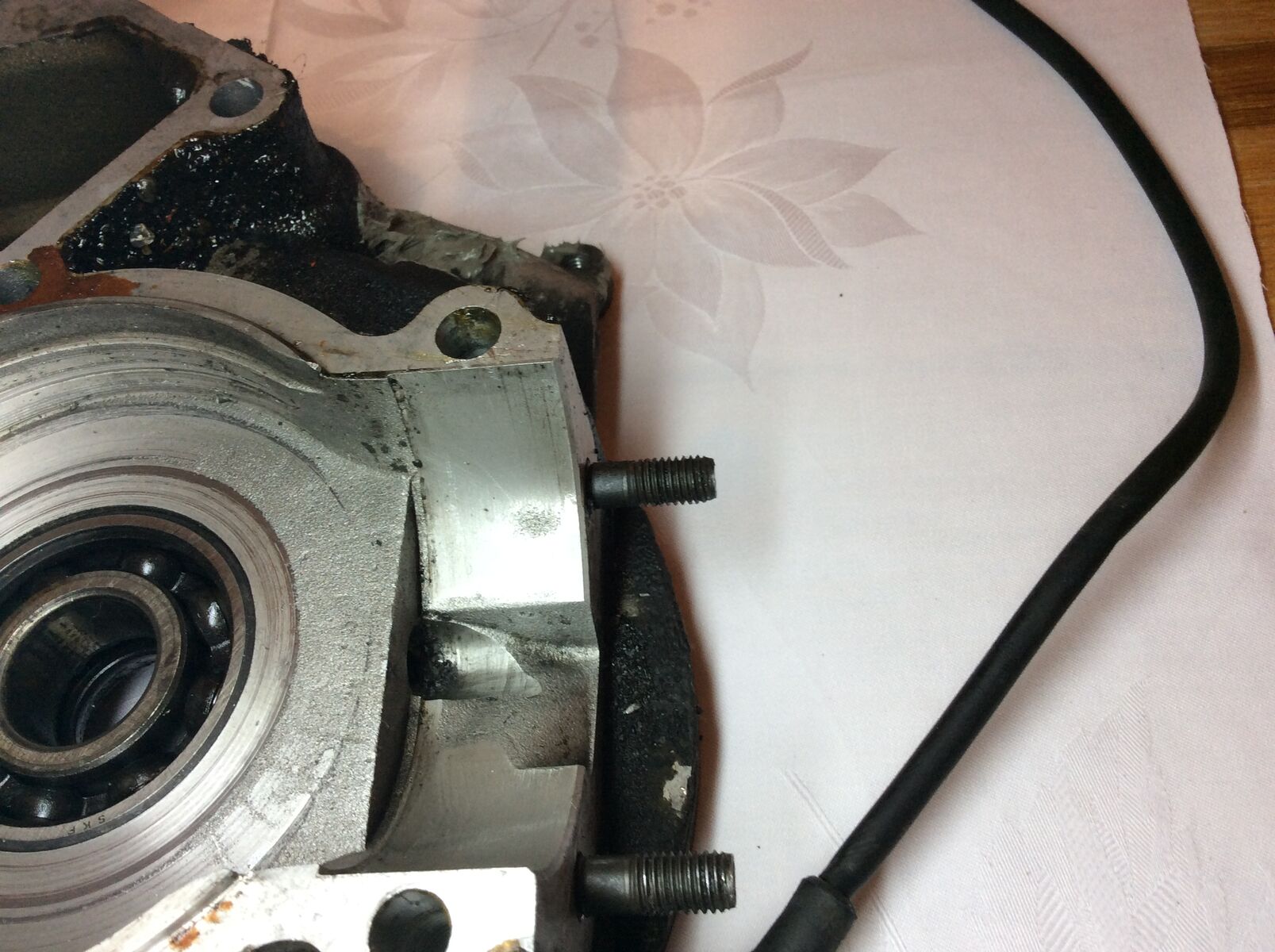

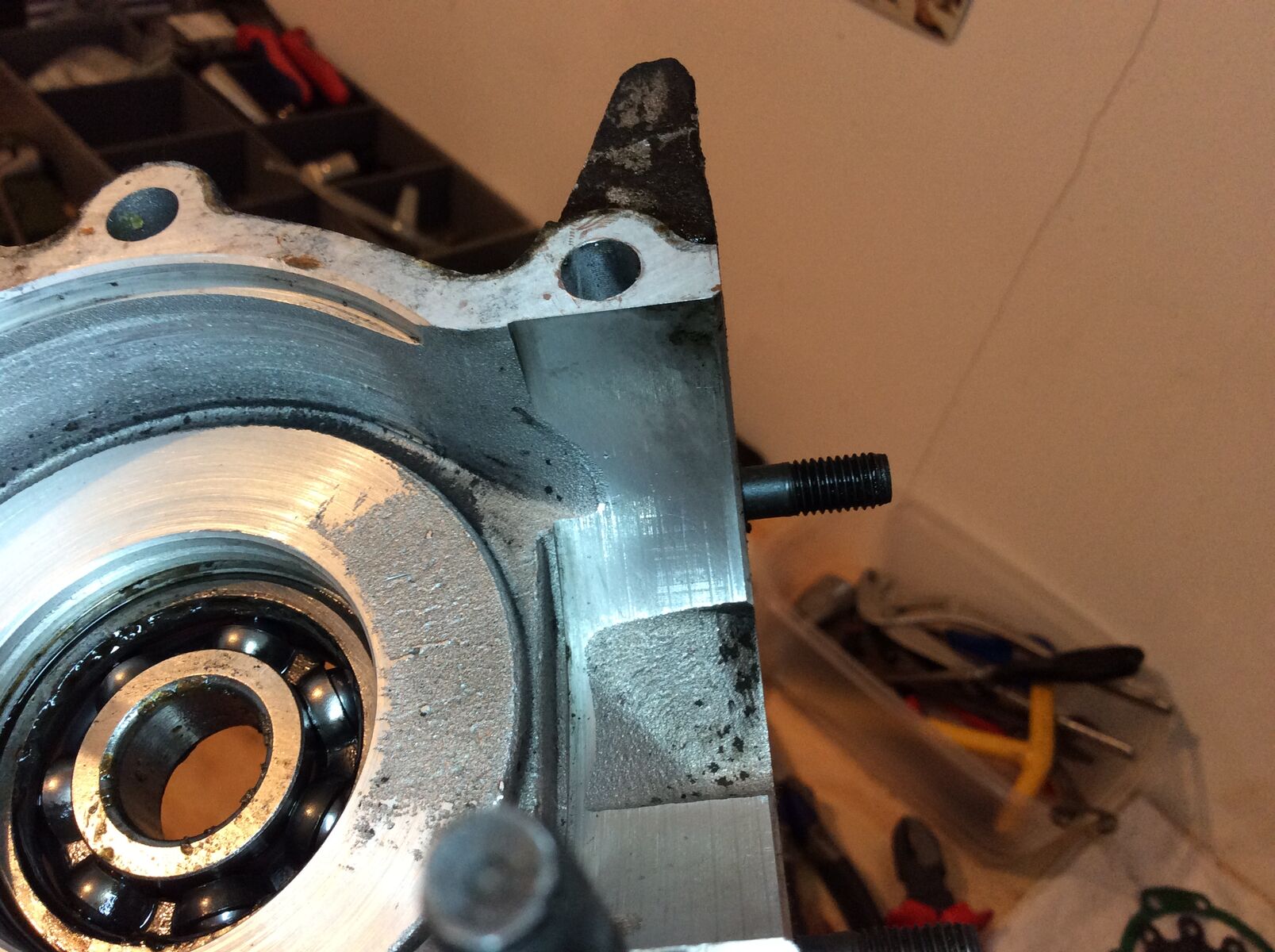

    • October 31, 2018 at 19:38
    • #32

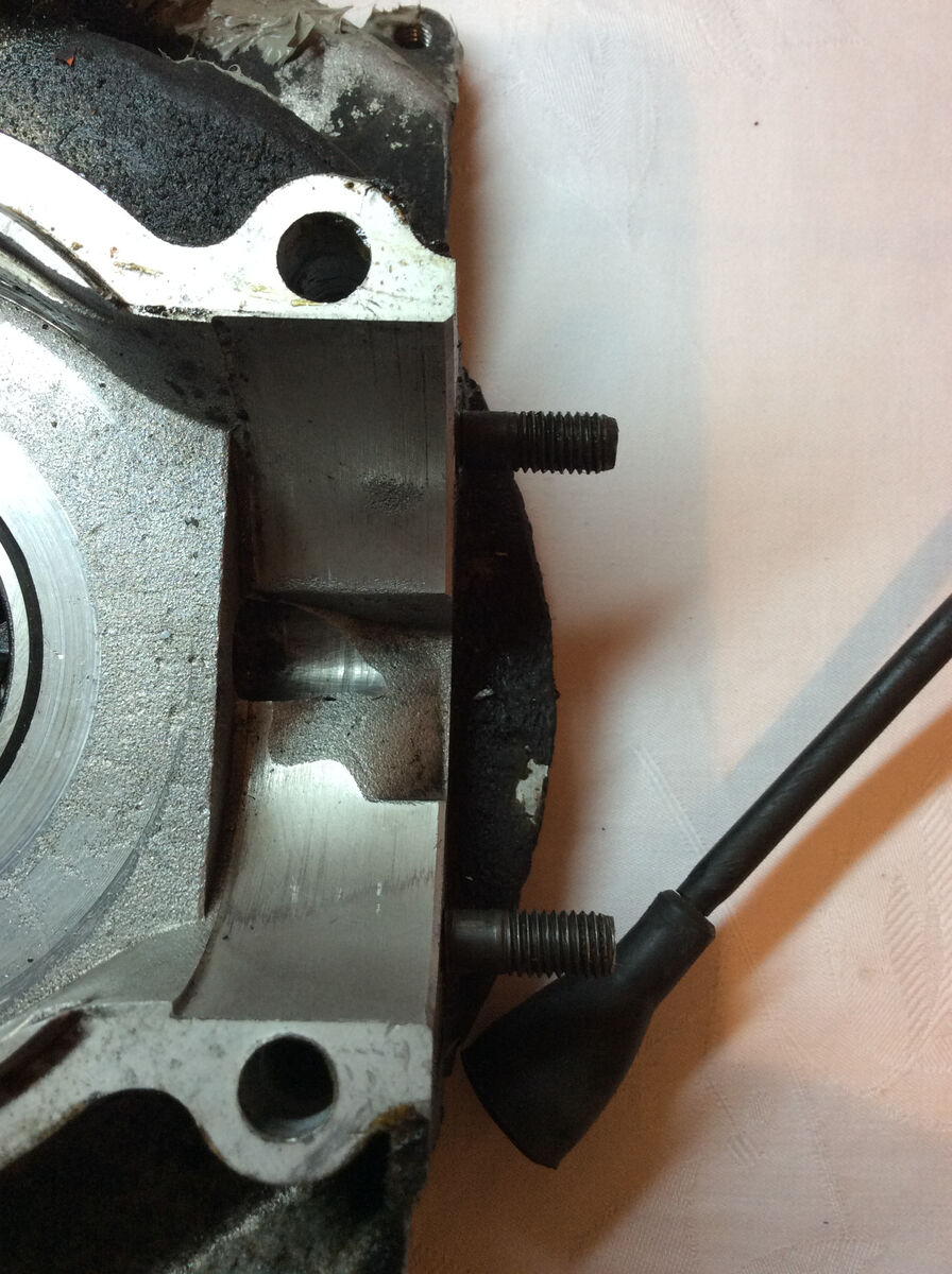

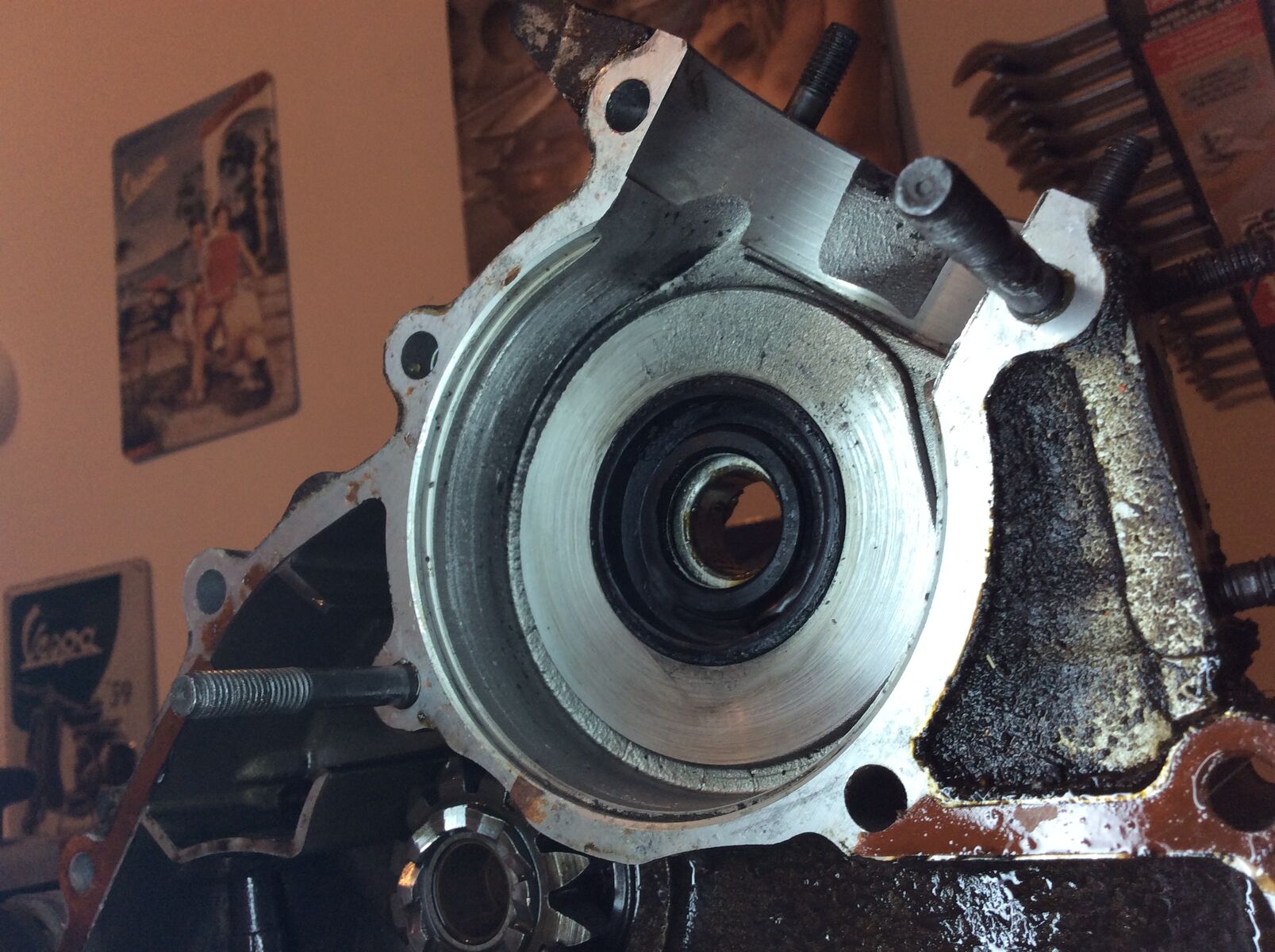

    So jetzta, heut nochmal mit Schmackes

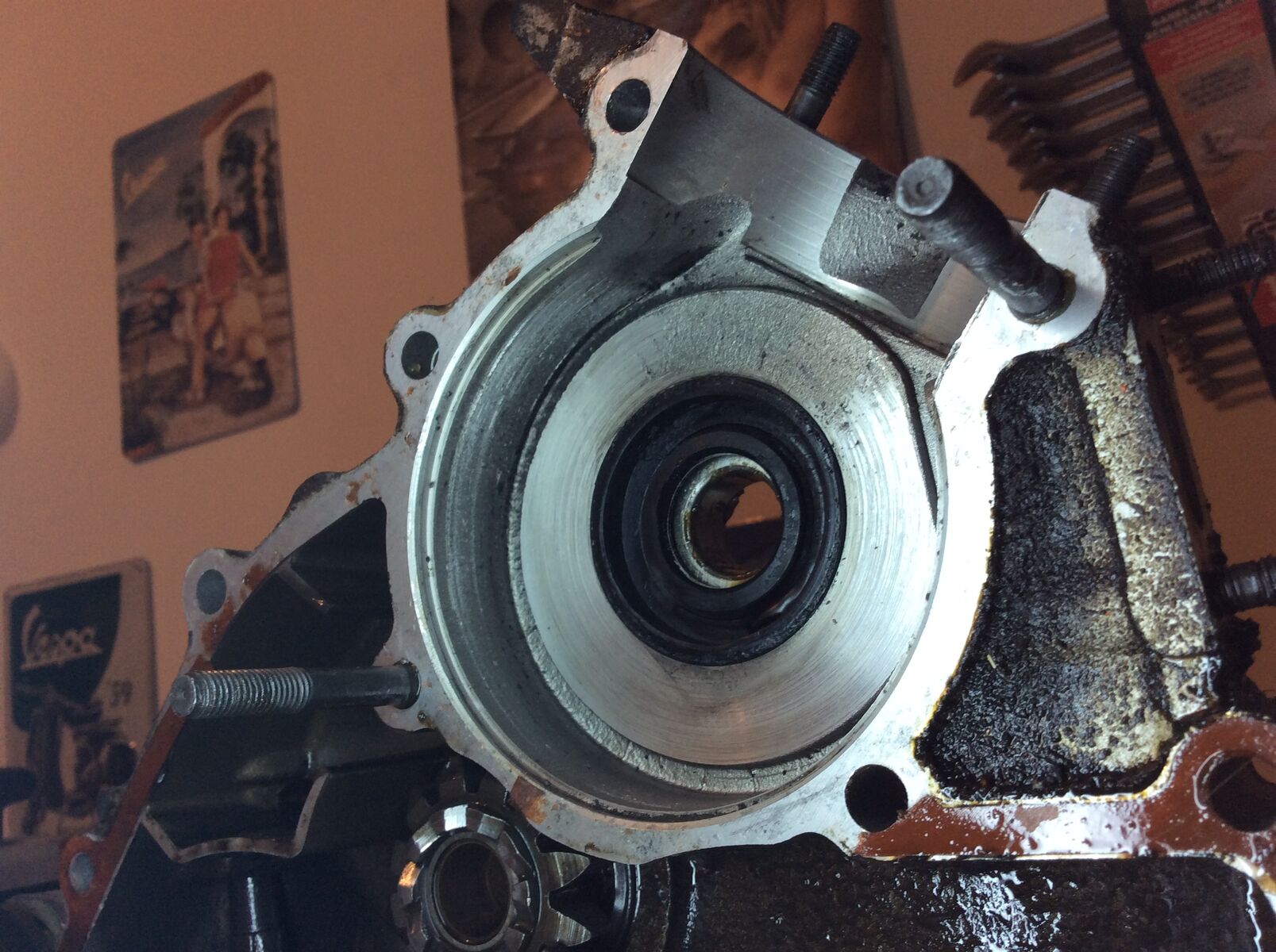

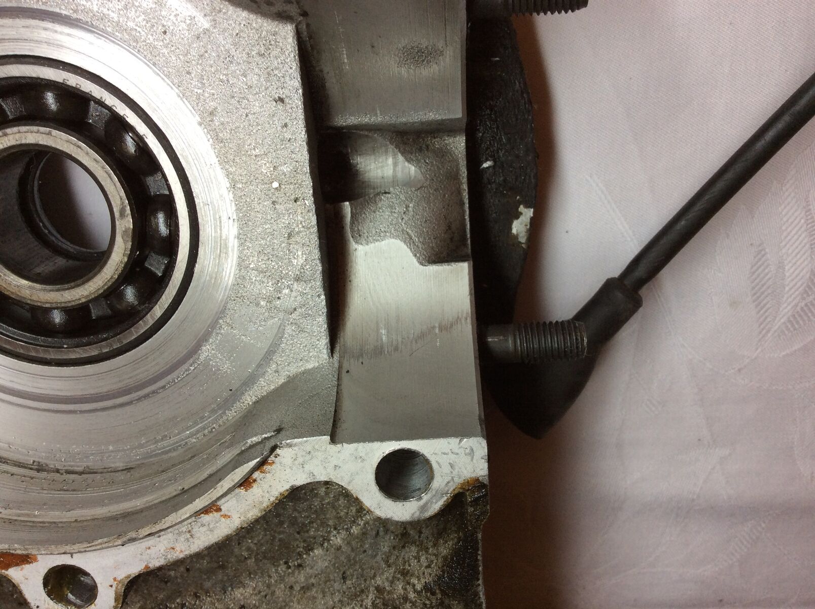

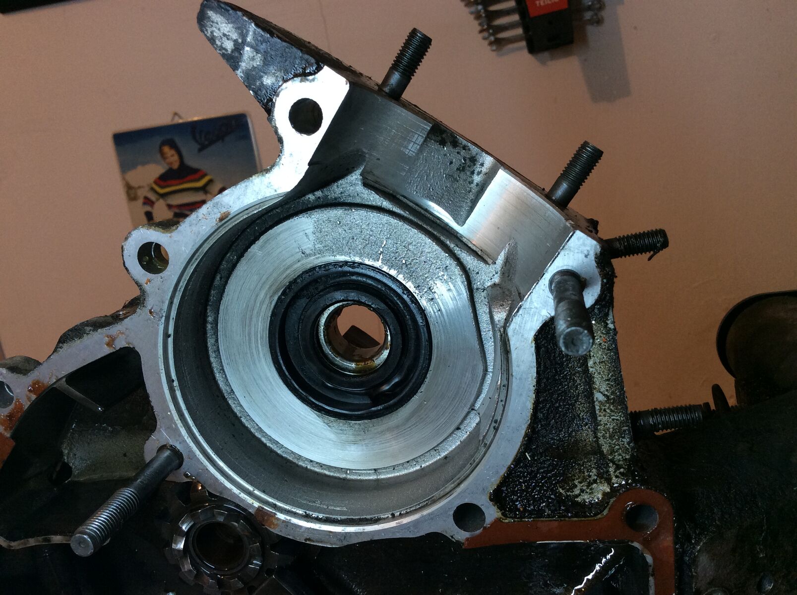

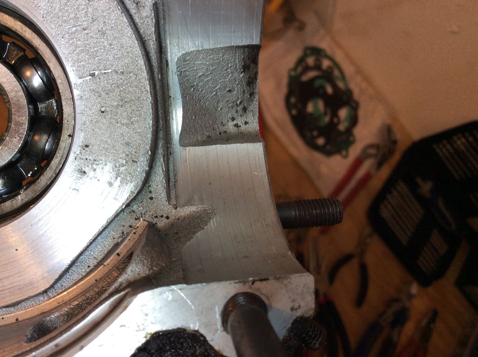

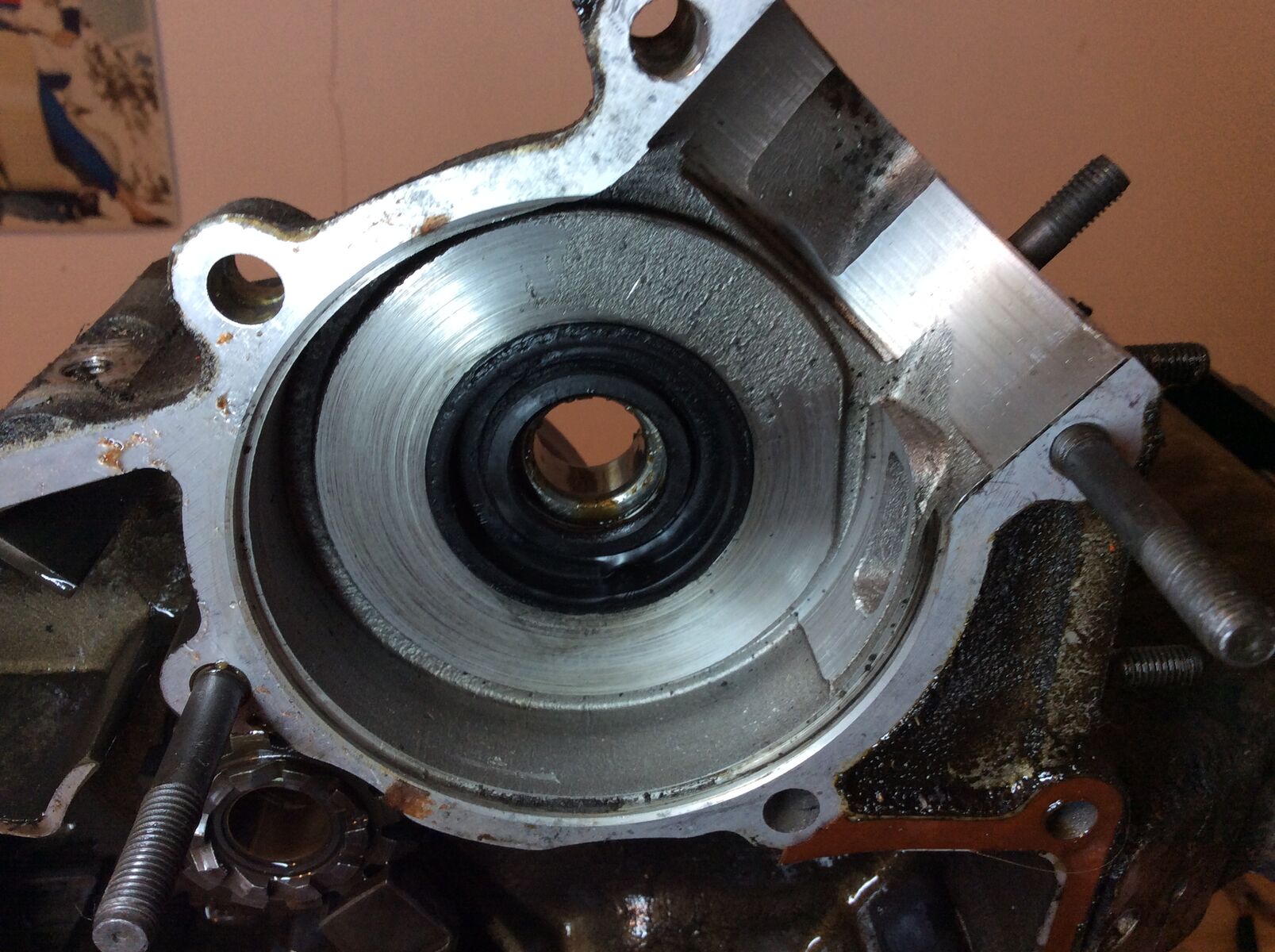

    • October 31, 2018 at 19:44
    • #33

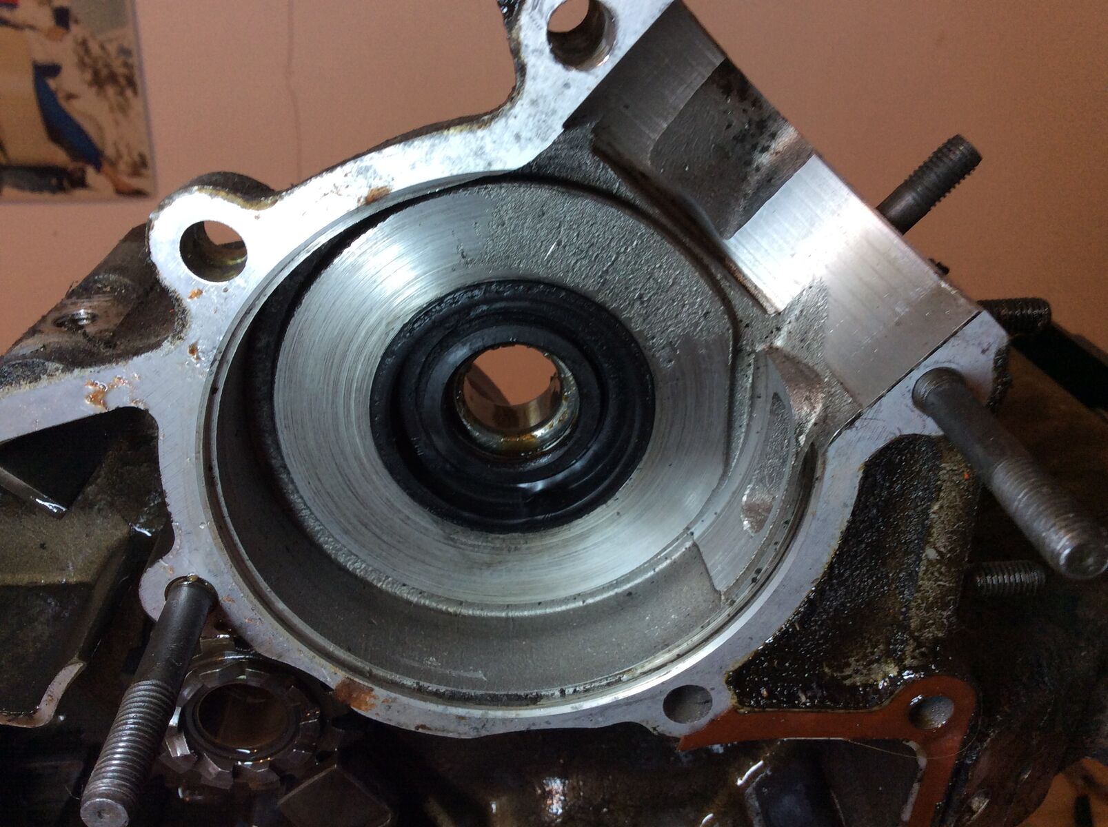

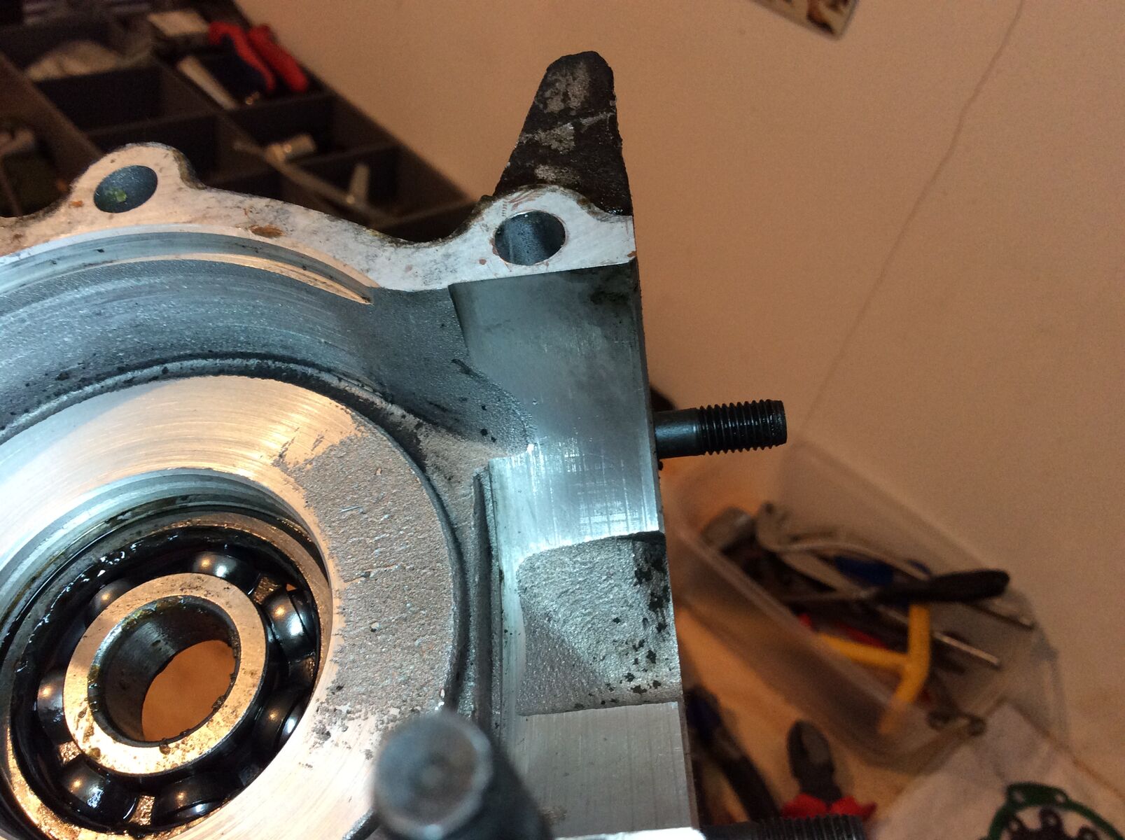

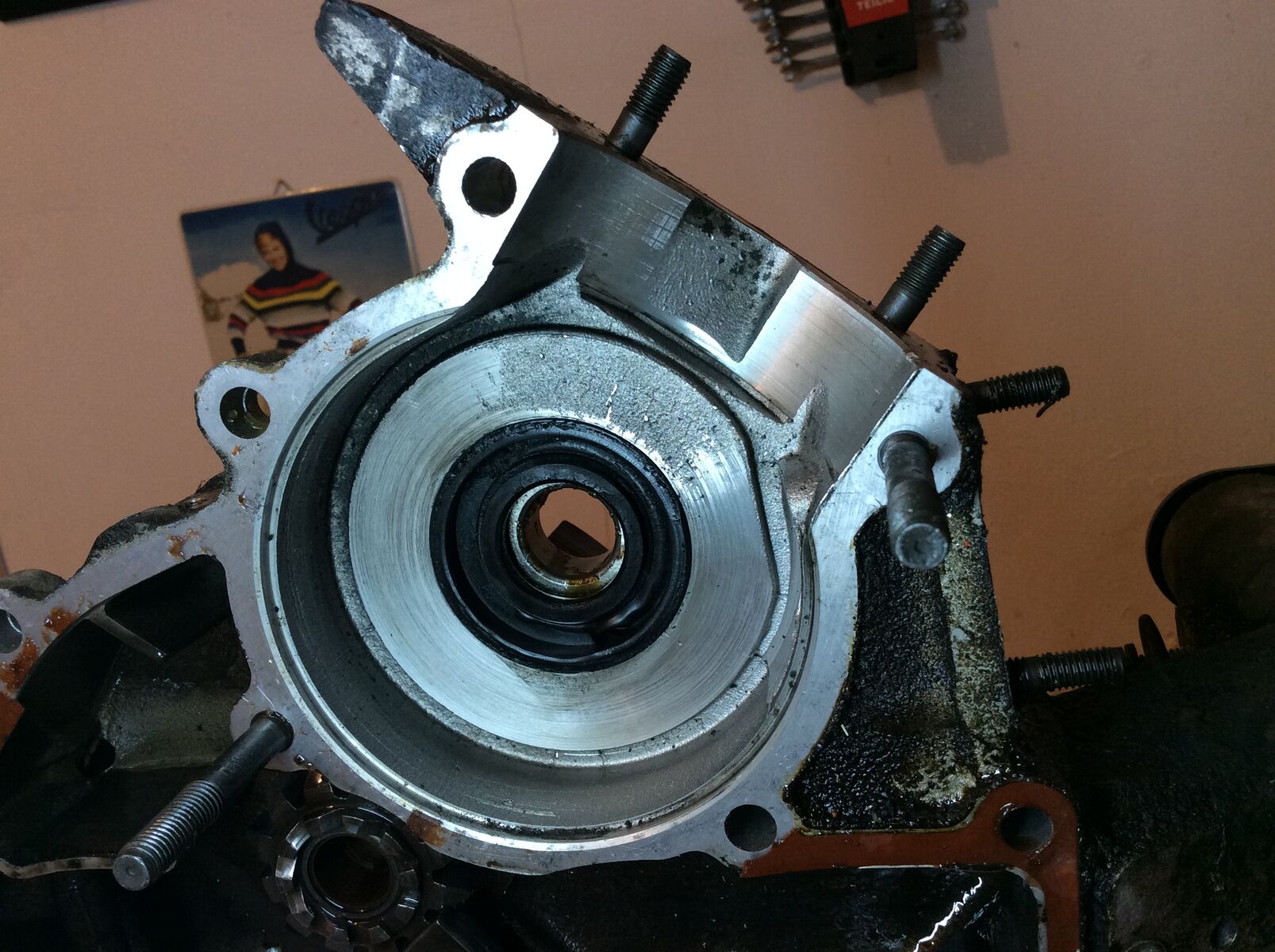

    Kann Bilder gerade nicht hochladen, ihr müsst euch gedulden:/
      • 277.64 kB
      • 1,607 × 1,200
      • 191
      • 266.01 kB
      • 1,607 × 1,200
      • 182
      • 270.03 kB
      • 1,607 × 1,200
      • 191
  • Imbe
    372
    1,282
    176
    bei Biberach a. d. Riß
    V 50 N Spezial
    nöö

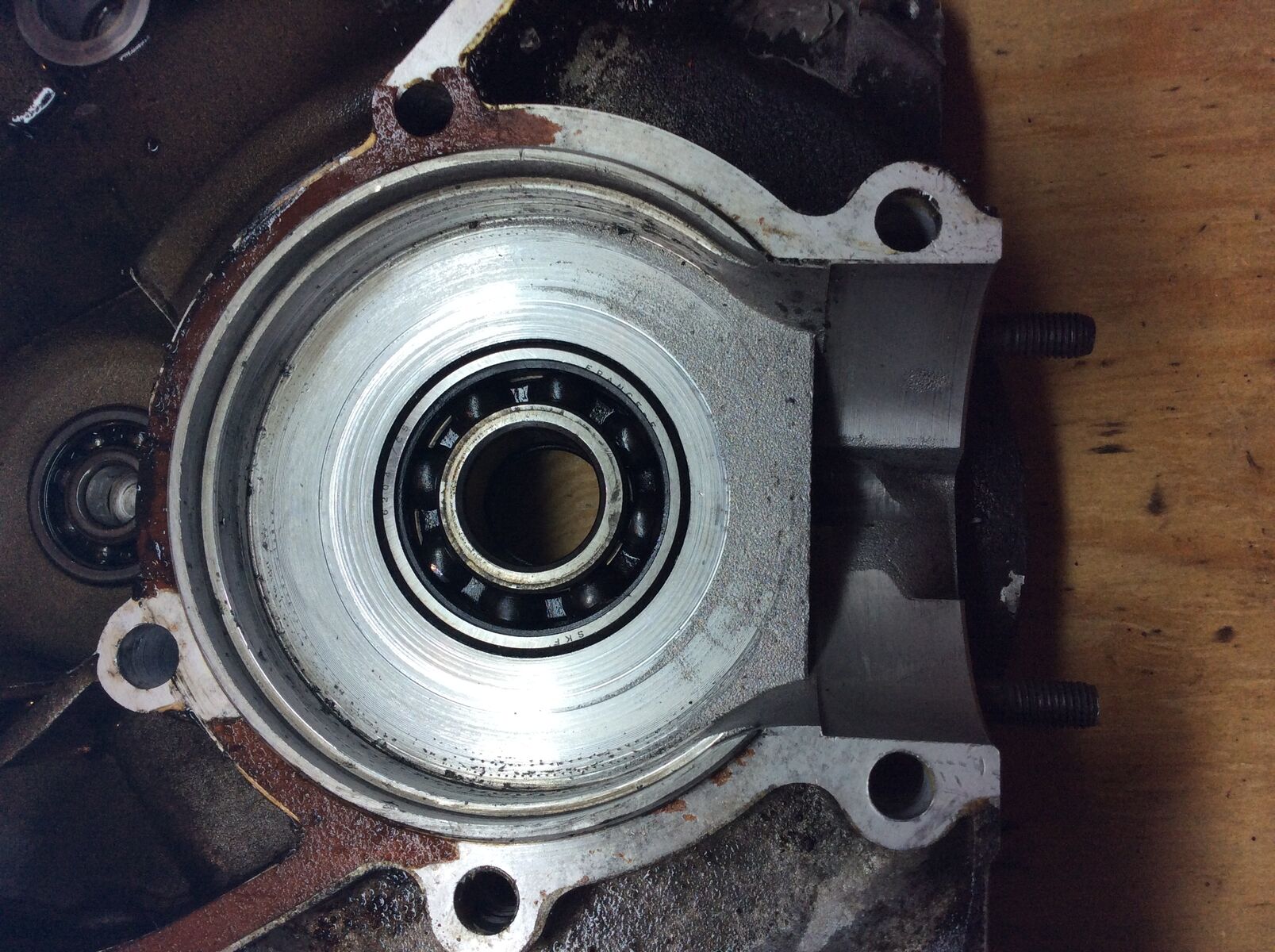

    • October 31, 2018 at 19:45
    • #34

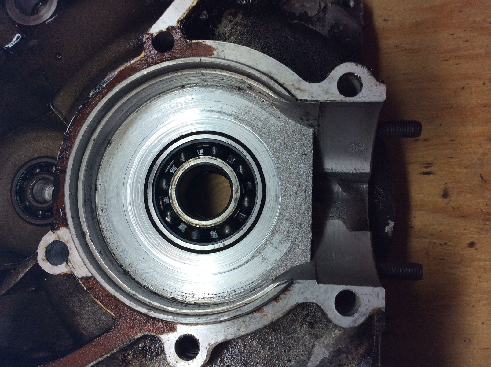

    Fuktioniert?

    • October 31, 2018 at 23:04
    • #35
    Moin.
    Sieht ja richtig toll aus.
    Das das keine Geräusche gemacht hat...:/
    Der Simmerring ist auch fertig.
    Da wirst du wohl nicht um eine Überholung herumkommen oder auf Membran umbauen.
    Grüße Mario

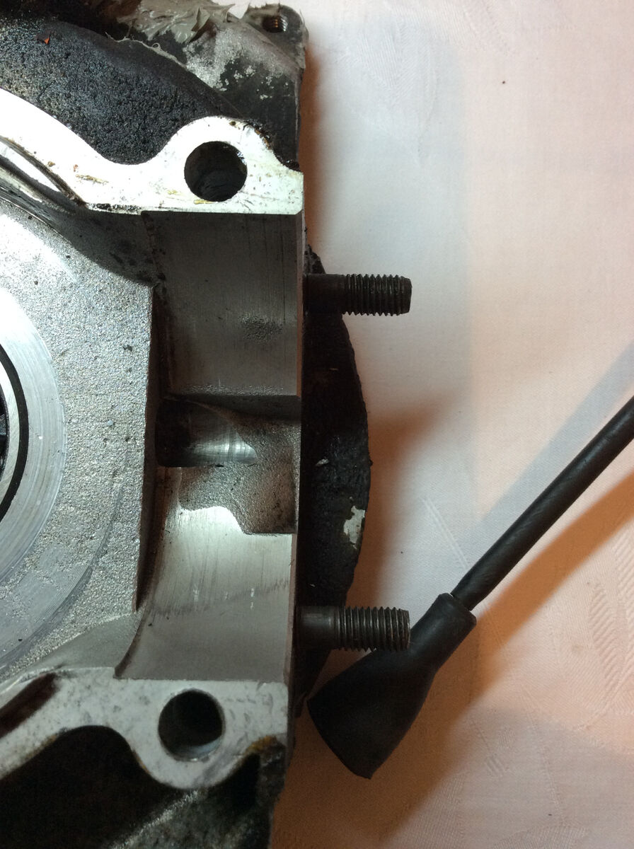

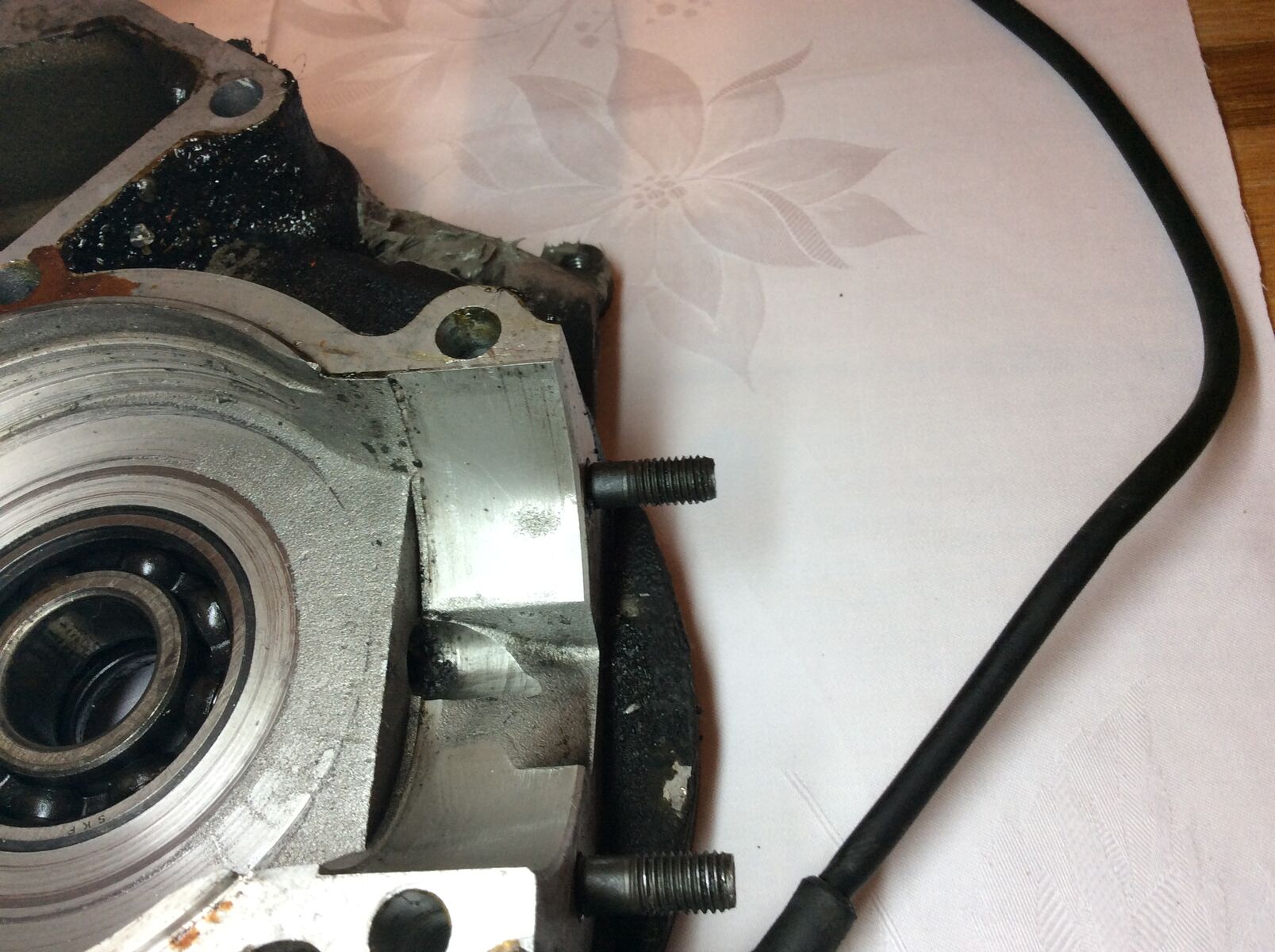

  • Egal106s16
    804
    10,114
    1,835
    01662

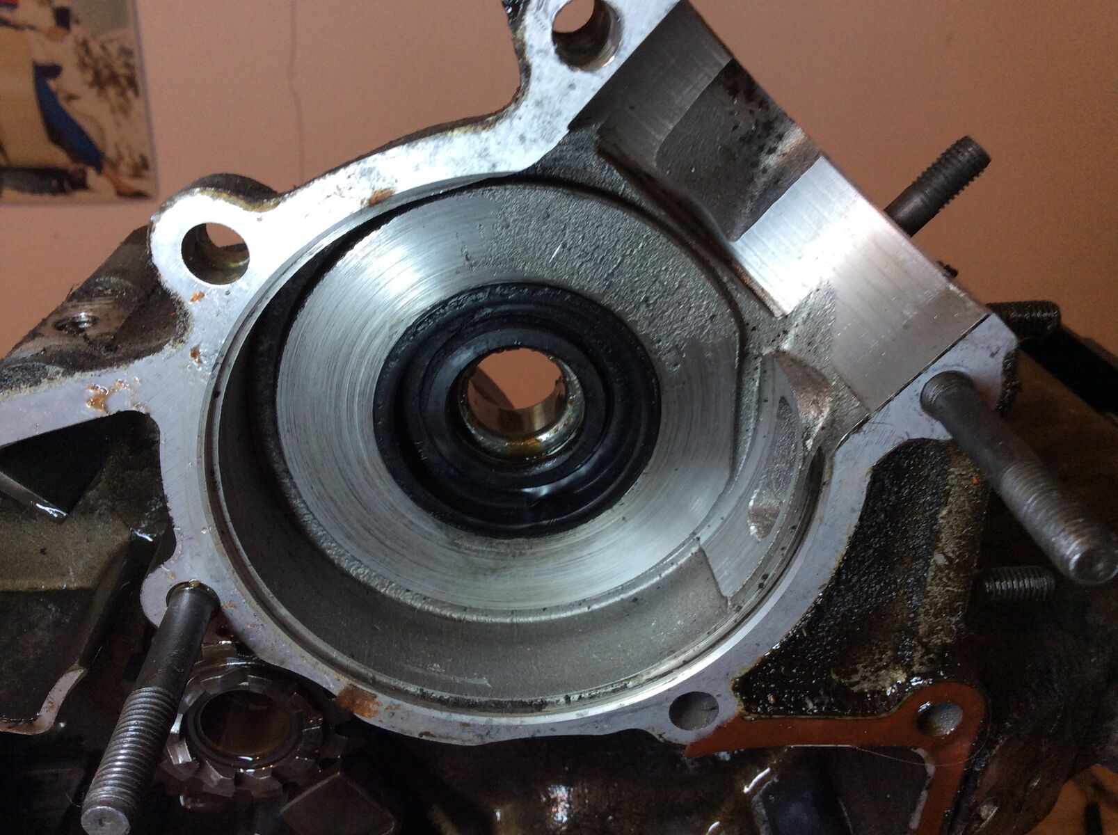

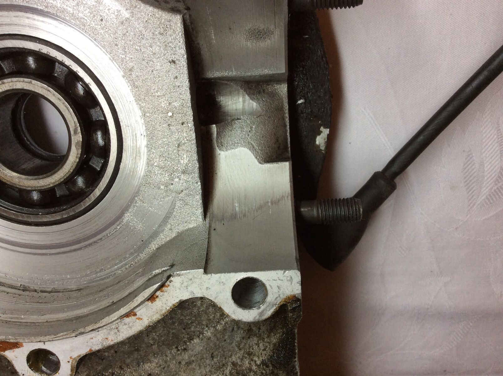

    • November 1, 2018 at 06:16
    • #38

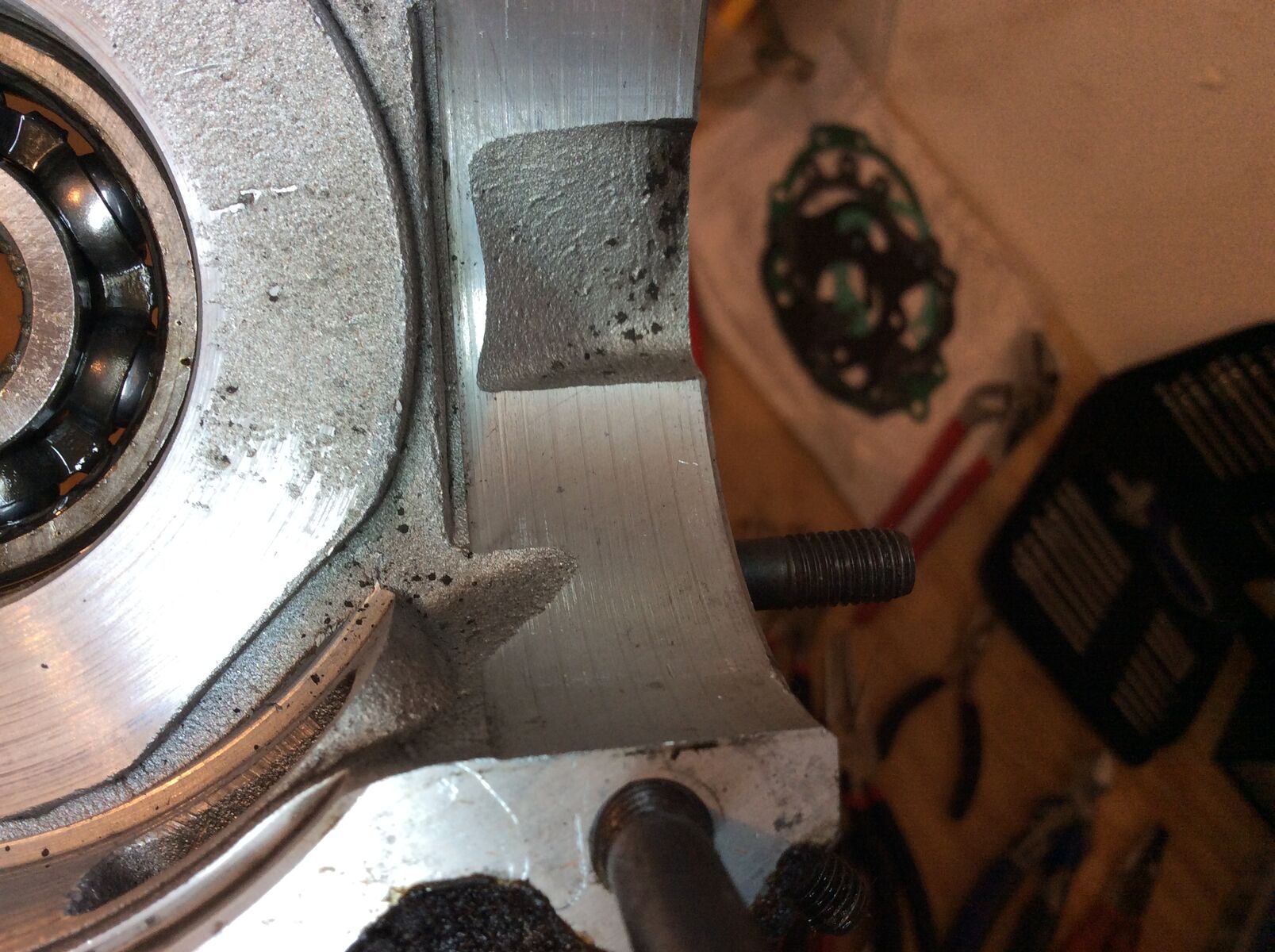

    Moin.
    Ich meinte damit...
    Der Motor ist mehr oder weniger defekt.:-5
    Auf einem Bild kann man die Drehschieberfläche etwas sehen. Die muss instandgesetzt werden oder man baut auf Membranansaugung um.
    Zudem von den Bildern zu urteilen muss der Motor ziemliche Geräusche von sich gegeben haben die im Normalfall die normalen Betriebsgräusche übertönen.:-7👂🙉
    Du kannst ja bitte noch ein Bild einstellen wo man genau auf die Drehschieberfläche sehen kann. Der Bereich unterhalb wo der Ansaugstutzen angeschraubt wird. Erhöhung in der Kurbelkammer.
    Danke
    Grüße Mario

    • November 1, 2018 at 08:03
    • #39
    Hier
    • #40
    Hier
