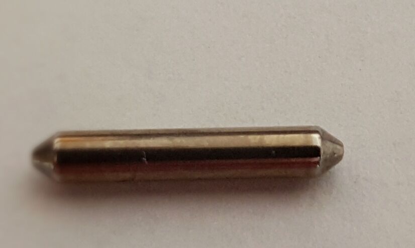

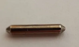

    Hat evtl jemand noch alte Nadeln Zuhause rum liegen? Ich kann leider keine alten Nadeln mit der grösseren Fase bestellen. 3 Stück fehlen mir....
    Detailfoto im Anhang

    Spitz oder rund ist an sich egal (original waren die irgendwann mal spitz um den Einbau zu erleichtern). Die Nadeln haben entweder 1,5 (PX 80/100), 24Stk) oder 2,0mm (alle anderen PXen, 21Stk.) Durchmesser. Nadelsatz sowie alle anderen Lager und Simmerringe immer neu verbauen und keine Gebrauchtteile. Nachdem du eine PX125 hast soltlest du 21 Stk mit den Maßen 2,0x11,8mm haben. Zum Einbau lege ich immer einen O-Ring über die gefettete Nebenwelle und fädel die Nadeln ein. Wenn alle drauf sind einfach ins Gehäuse schieben, der O-Ring rutscht dann automatisch runter.
