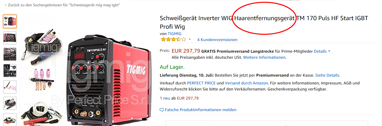

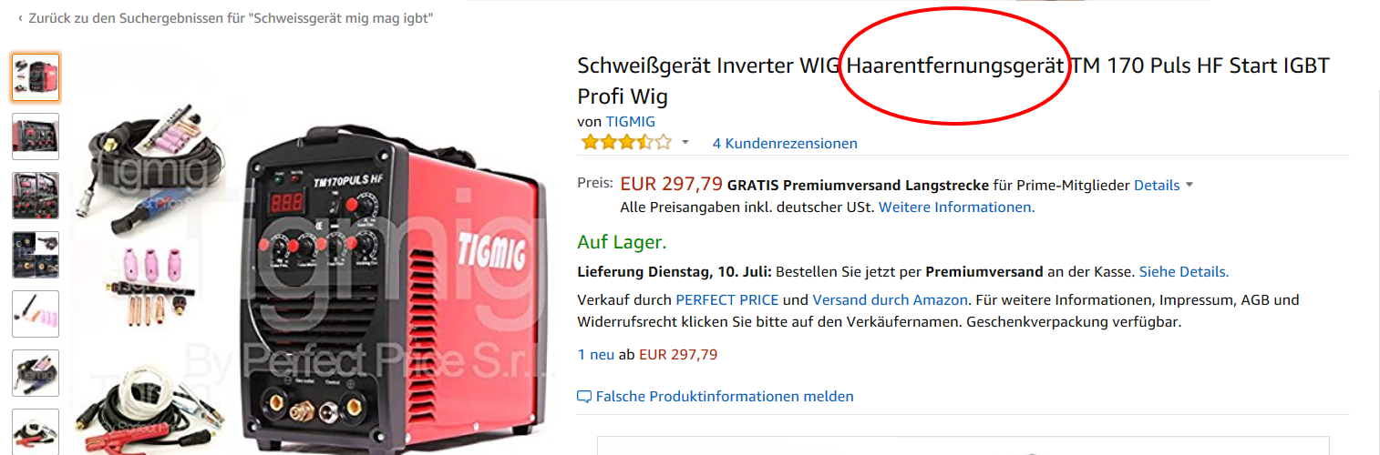

    kennt Ihr dieses Gerät schon...das ideale Kombinationsgerät...entfernt sogar Haare! :hurra:=O
    https://www.amazon.de/Schwei%C3%9Fger%C3%A4t-Inverter-Haarentfernungsger%C3%A4t-170-Puls-Start/dp/B00W1GL62M/ref=sr_1_12_sspa?ie=UTF8&qid=1530777328&&tag=dealshop-21&sr=8-12-spons&keywords=Schweissger%C3%A4t+mig+mag+igbt&psc=1
    bitte auch die Rezensionen lesen!
    und falls der Link nicht funktioniert:
