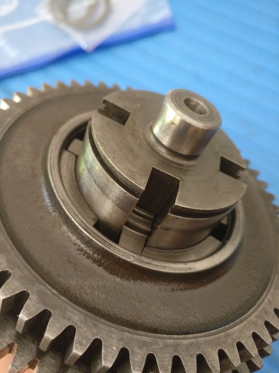

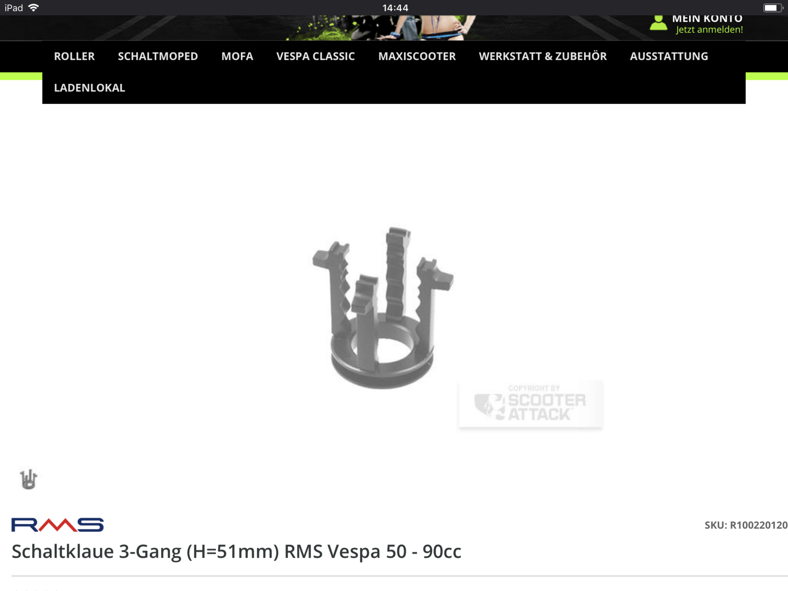

    • July 22, 2018 at 14:48
    Hallo Leute und danke für eure Antworten :)

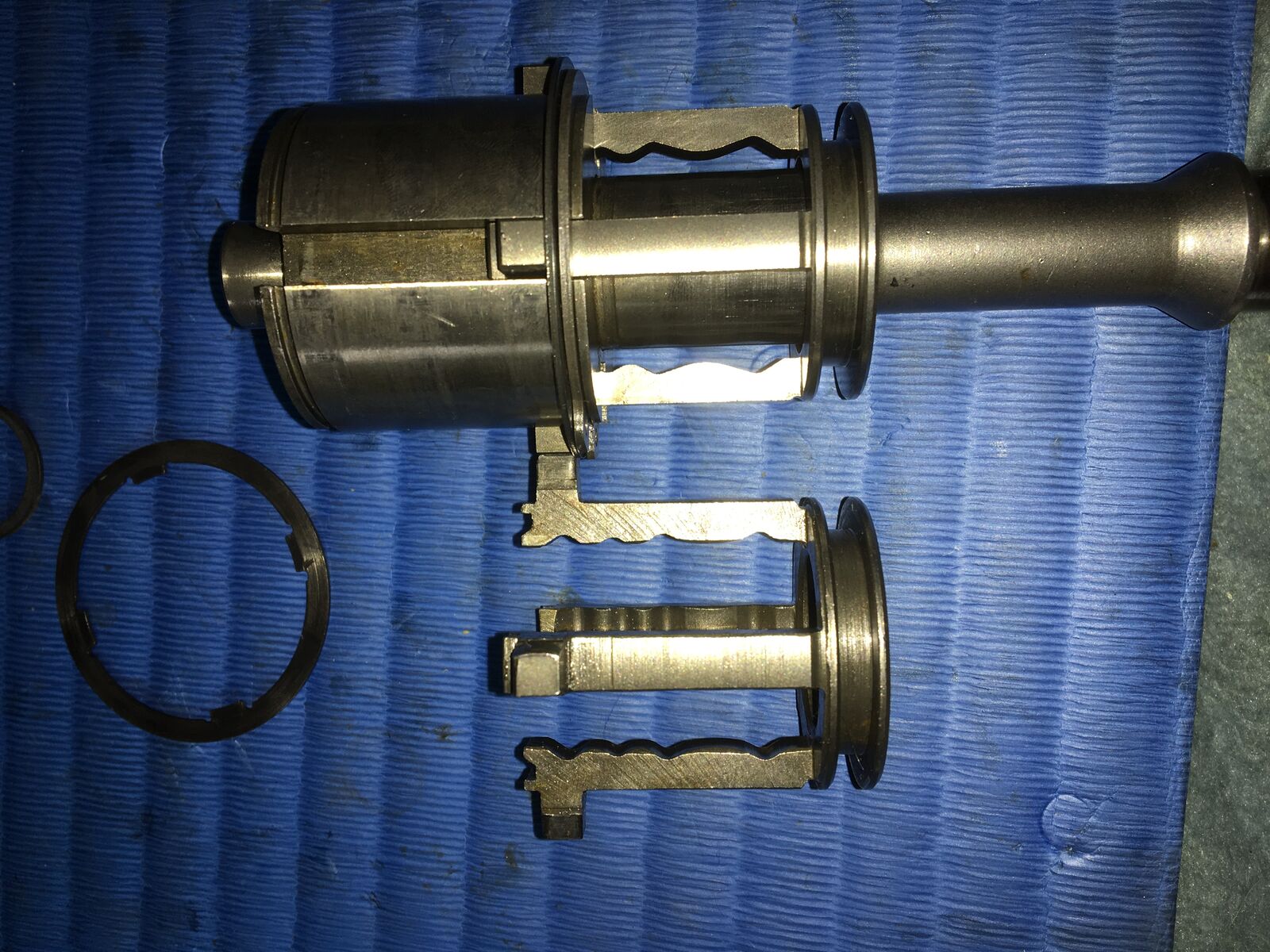

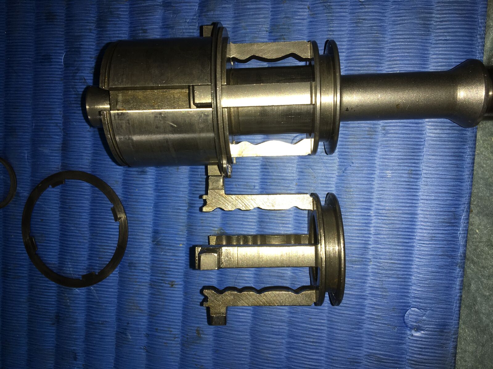

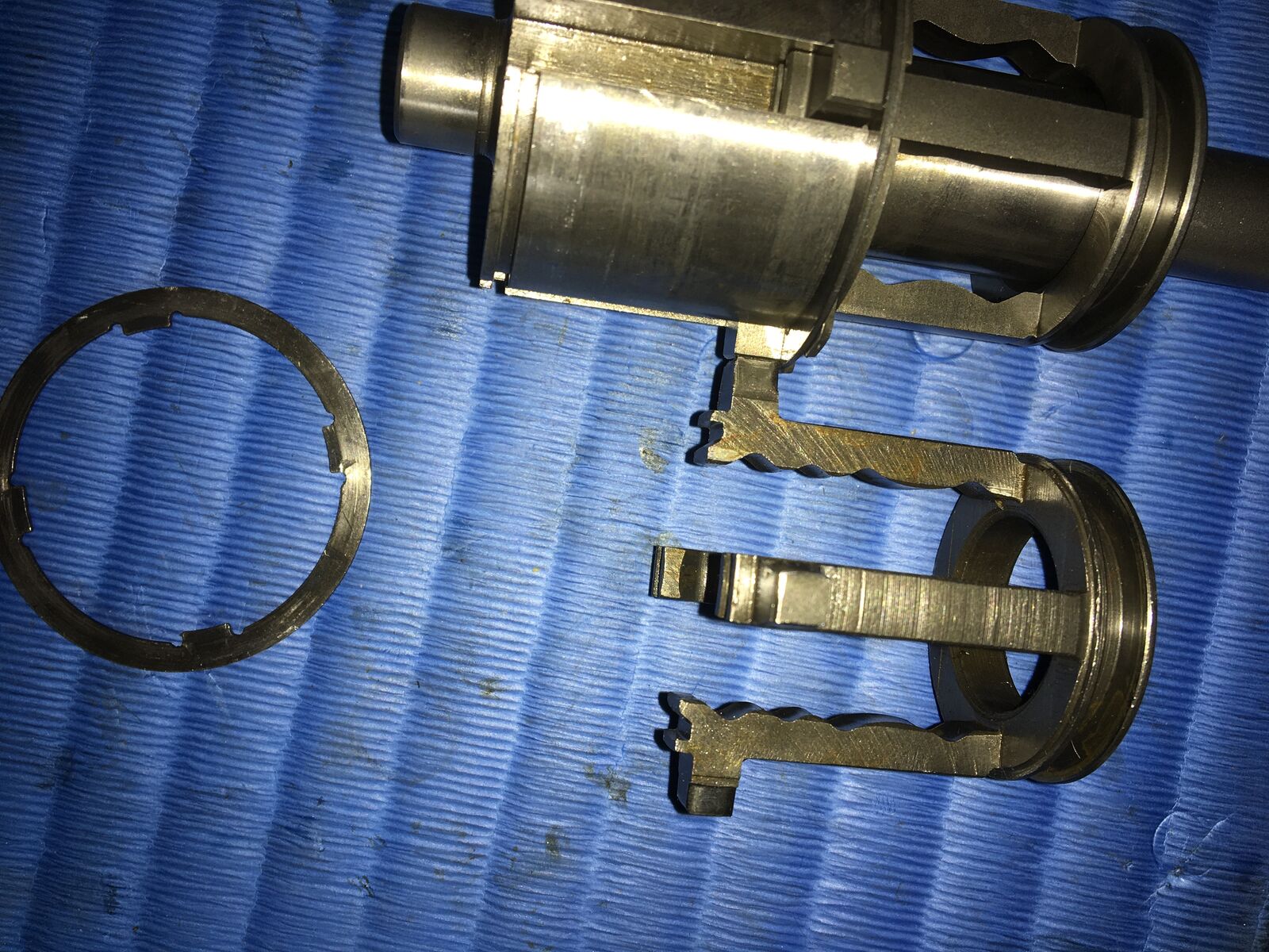

    Hier seht ihr meine gekaufte Schaltraste (eingebaut) neben der alten.
    Habe eine 82er V50 mit 3 Gängen
    Ich kann, bis auf die abgefahrenen Zapfen nix anderes erkennen.
    Oder bin ich einfach zu doof :D

    • July 22, 2018 at 15:42
    Die neue Schaltklaue ist eine runde, die alte eine eckige.
    Glaube aber nicht, daß es daran liegt. Eher sind die Gangräder falsch herum eingebaut. Setze mal jedes Gangrad einzeln auf und schalte den jeweiligen Gang ein.
    Jedes Gangrad sollte genau mit der Klaue fluchten.

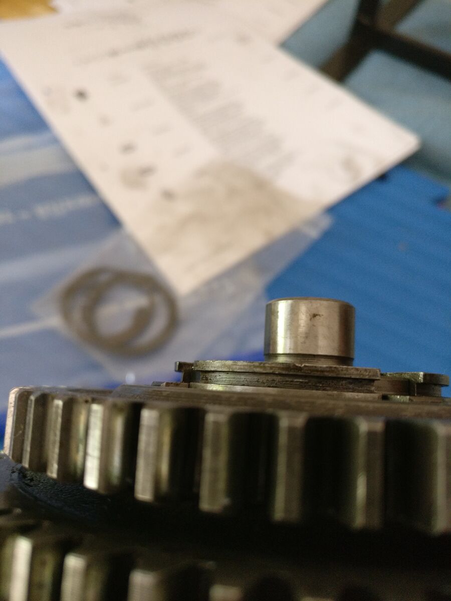

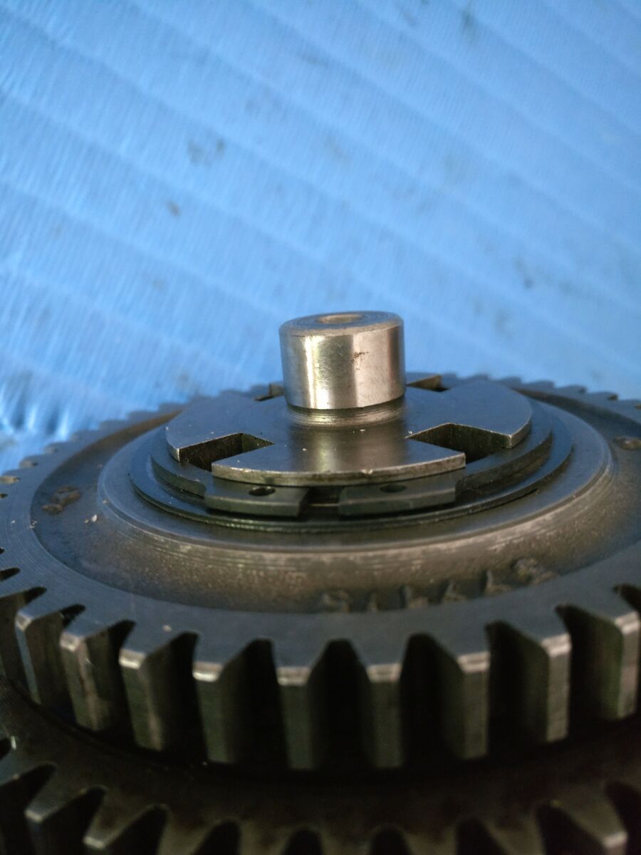

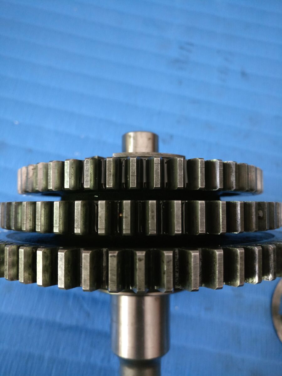

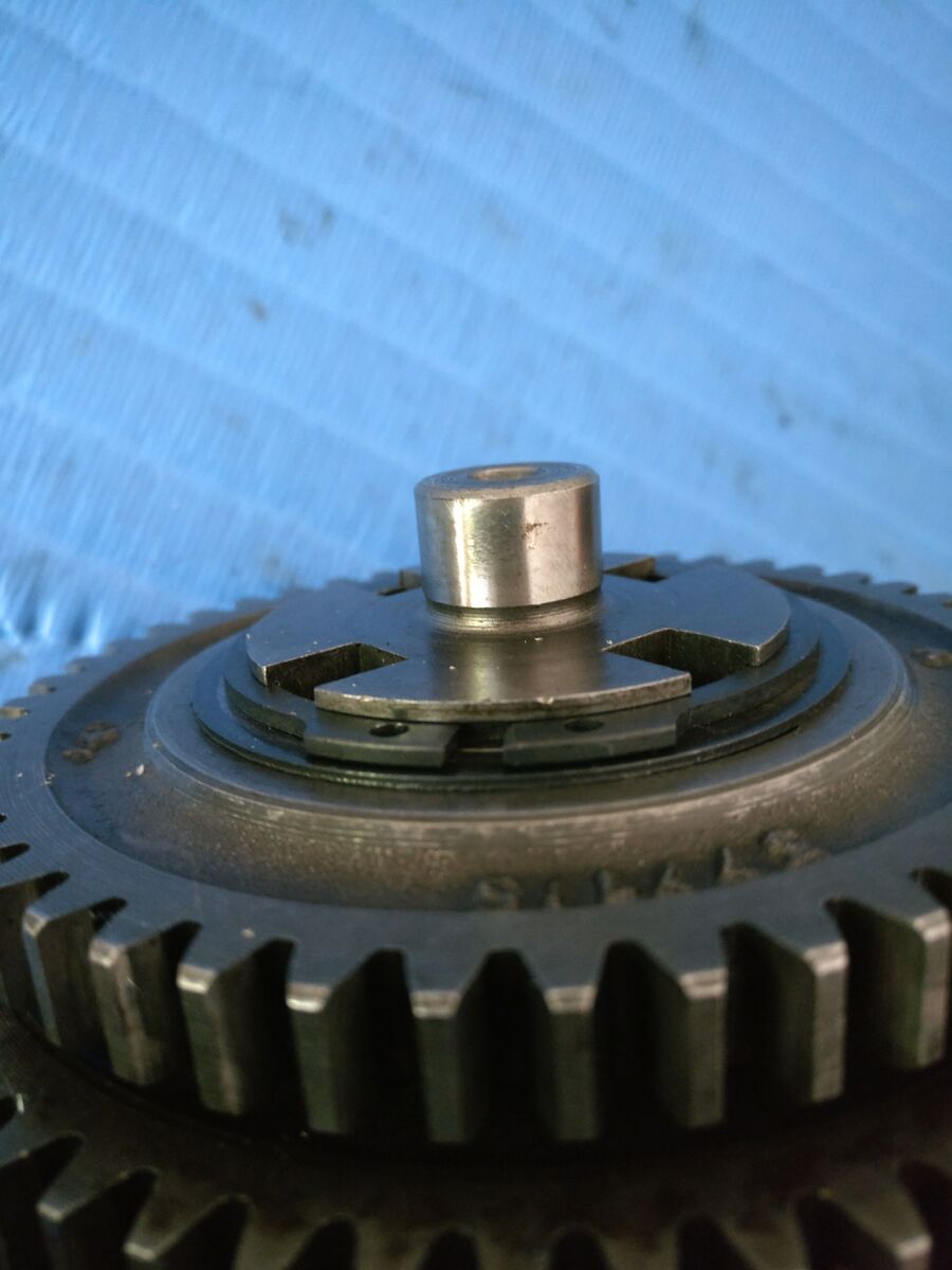

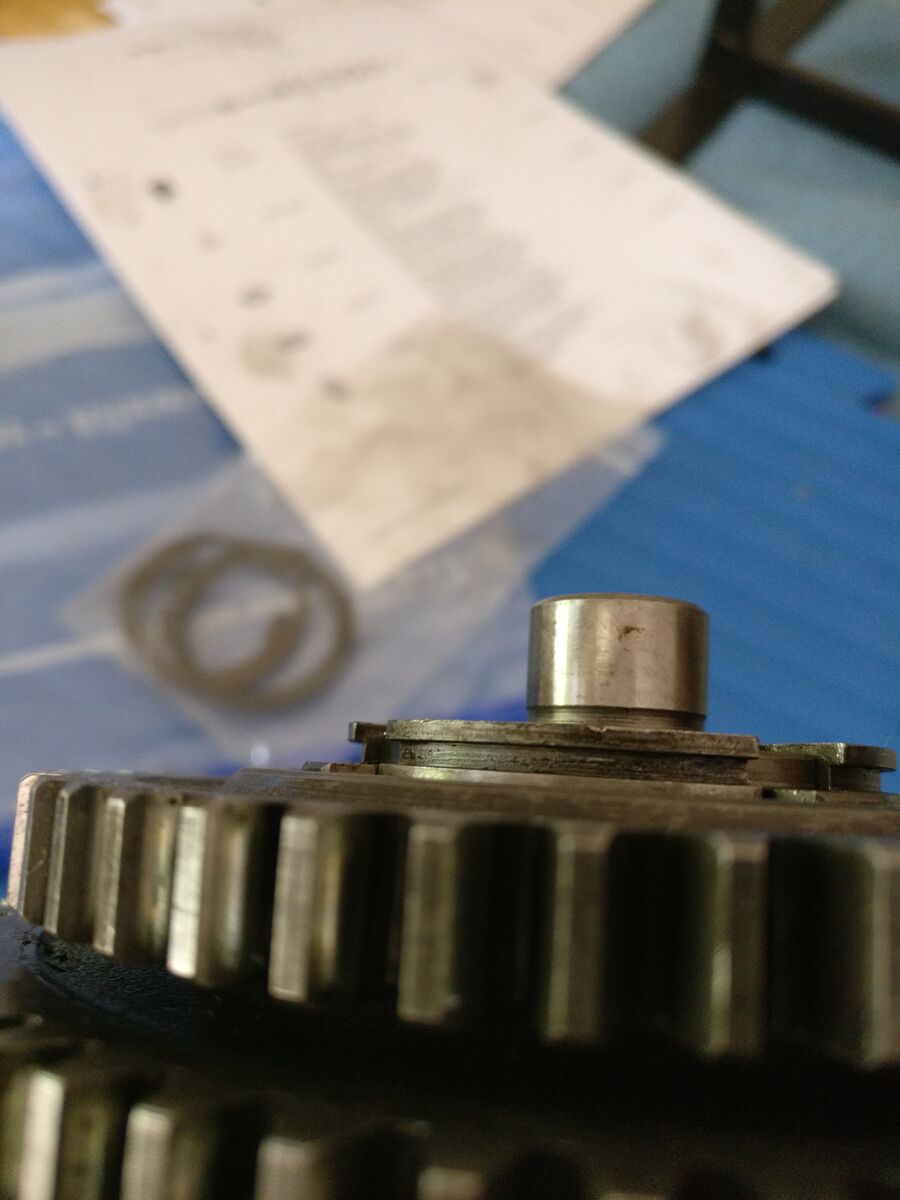

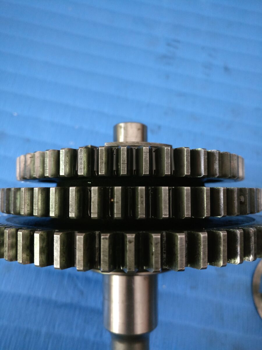

    Danke, hab ich gemacht. Leider find ich einen der alten Seegerringe nicht mehr und musste einen neuen kaufen.
    Hab die Gangräder aufgelegt, passt meiner Meinung nach alles, bis auf den 3. Gang, da schaut der Zapfen ein bisschen drüber. Liegt hier das Problem..?
    Oder sollte ich mal die untere Distanzscheibe mit der oberen tauschen? Aber laut Messung sind die gleich dick. :-3

  • Pierre Lavendel
    • July 22, 2018 at 16:30
    Die "runde" Schaltklaue gab's nur für die 4-Gang PK, nicht für die 3-Gang V50...die, die Tobias gekauft und montiert hat, ist die richtige.
    Die Klaue hier auf meinem Bild ist eine "runde" aus der PK ....Rot markiert sieht man die Ausführung der eckigen Klaue (anklicken=Vergrößerung):

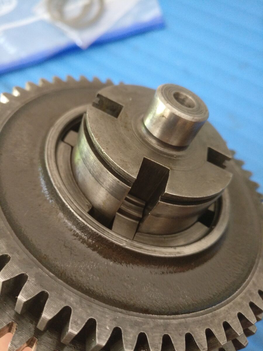

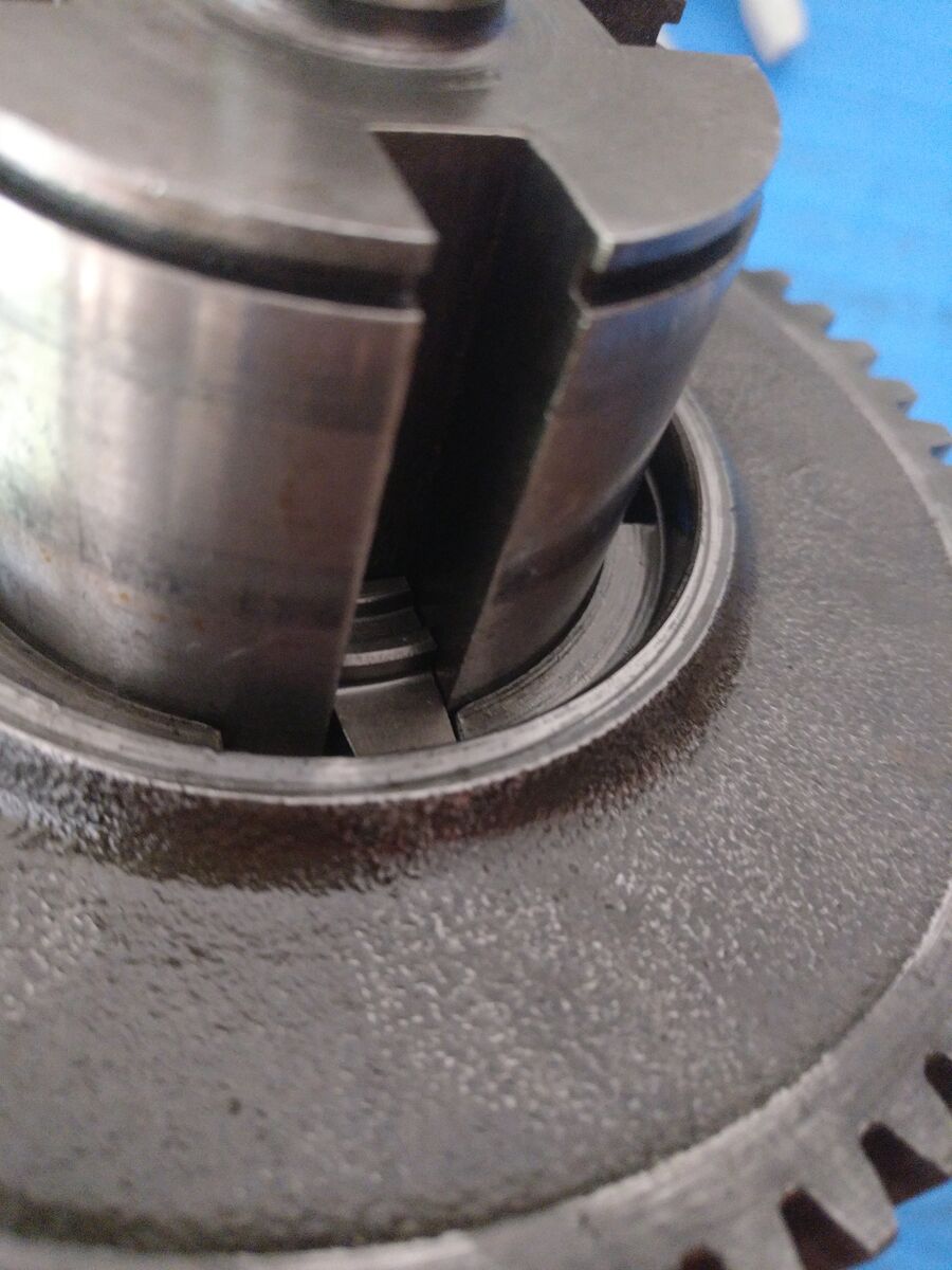

    Hier ein Bild im zusammengebauten Zustand
    Wie gesagt, sobald der Seegerring drin ist, rührt sich nix mehr.

    Sieht ja soweit richtig aus.
    Und so wie auf diesem zuletzt geposteten Bild Zusammenbauzustand lassen sich ALLE Zahnräder nun nicht mehr drehen?

    Genau
    Ohne Sicherungsring lässt sich alles drehen und schalten.
    (hab meinen Beitrag oben um ein Bild ergänzt)
    Kann es sein, dass der Sicherungsring zu dick ist und deswegen alles gestaucht wird?

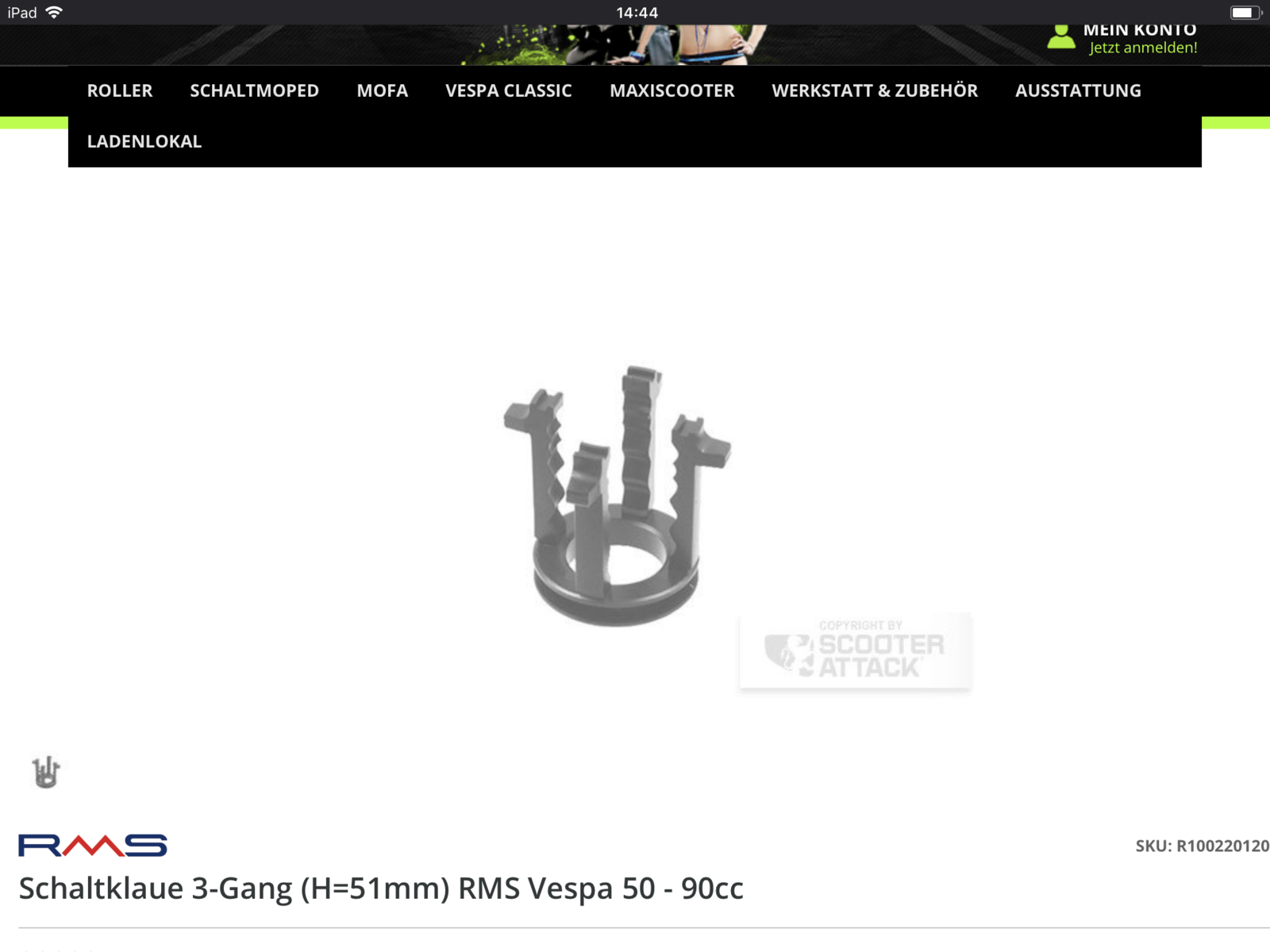

    Bei genauerer Betrachtung stelle ich weiterhin fest, daß die neue Klaue eine runde ist und die alte eine eckige. Sieht man auf den ersten Bildern von Tobias.
    Trotzdem solltest du mit den Schulterringen so verfahren, wie beschrieben. Da hatte ich einen Denkfehler ...
  • Pierre Lavendel
    • July 22, 2018 at 22:32
    Bitte erleuchte mich mal.
    Sind beides eckige. Das Merkmal sind die Innenecken. Runde haben eine Hohlkehle, eckige sind scharfkantig (siehe rote Markierungen im Bild):
    vespaonline.de/wsc/attachment/142363/
    Und runde gibt's existieren und existierten für die V50 Dreigang nicht.
    Erforsche er auch das heilige Buch des SIP und studiere die Schriften des St. Piaggio :tues
    Vielleicht habbich auch'n Knick in der Optik, aber bitte zeig doch mal was du meinst.
    6 Mal editiert, zuletzt von Pierre Lavendel (November 3, 2020 at 17:19)

    Auf dem Bild von Tobias sieht man die alte ausgebaute Klaue. Die ist eckig. Die auf dem anderen Bild von dem Shop ist eine runde. Wenn ich das richtig deute, hat er die wohl eingebaut.
    Oder das ist nur ein Beispielbild.
