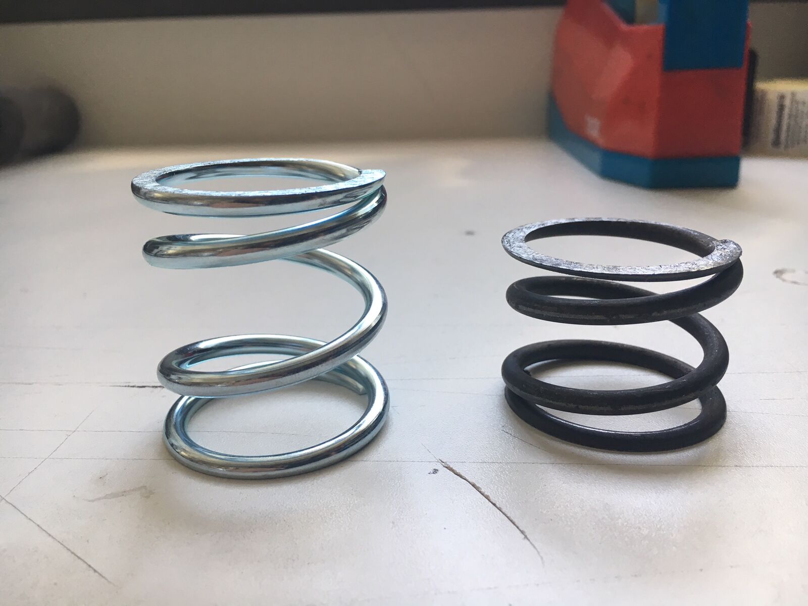

  • Hallo, ich bau gerade mein Vespa 50 special Motor wieder zusammen und nachdem ich die Kupplung auseinander genommen habe, habe ich neu (3) Kupplungsscheiben bestellt, sowie eine neue Feder.
    Laut SC sollte es diese hier sein, aber im Vergleich zur alten Feder ist da schon ein Unterschied in der Länge.
    Ist die einfach verstärkt oder hab ich die falsche verwischt!?

  • Passt genauso, wird nur etwas schwerer zu ziehen sein. Vor dem Einbau teste ich bei den größeren Federn immer ob sie im Schraubstock gut trennen. Die Malossifedern machen da gerne Probleme.

  • ich denke die Feder sitz nicht plan auf und kommt beim eindrücken leicht krumm und drück eine Seite etwas auf.
    Weiter zu habe ich es nicht bekommen. Zu lang glaube ist die Feder nicht aber es will bei mir nicht klappen.
    Vorerst kommt halt die alte Feder nochmal rein.

  • Andere Feder nehmen. Die ist blöd. Ich schmeiss die immer weg.
    (das war die Kurzversion).
    - Das ist ne unbrauchbare Billigfeder aus dem Zubehör, die es einzeln zu kaufen gibt (ist geraten. Stimmt's?).
    - Man sieht deutlich, daß diese Feder nicht planparallel aufliegt. Das gibt Probleme mit dem Kuppeln, die Kupplung "rupft" dann.
    - Die Feder ist nicht wirklich "echt" verstärkt, sie ist nur in einer höheren Steigung gewickelt. OK, dadurch braucht's mehr Kraft um sie zusammenzudrücken.
    Aber gut ist das nicht.
    Ich nehme in solchen Fällen eine bessere Feder, aus einem besseren Material (ich gebe lieber 5-10 Euro mehr für einen guten Scheibensatz mit Feder aus). Die lange, die du da hast, passt kaum rein...und am Ende hast du nur noch sehr wenig Ausrückweg, weil die Feder in der Kupplung ja auch Platz wegnimmt.
    -Die Feder nicht einbauen, lieber zurückschicken oder" Federweitwurf in die Elbe" damit spielen.
    Die besseren Federn sind eigentlich gerade. Eine verchromte oder verzinkte Feder ist nicht nötig. Ich glaube, die billigen sind deshalb krumm, weil sie sich im Galvanik-Bad verziehen.

    ich hatte diese Woche genau das gleiche Phenomen. Kupplungssatz für V50 mit 4 Beläge & verstärkter Feder von NEWFREN bekommen. Gleich gesehen, dass eine der Metallscheiben dicker ist als die Übrigen. Die Feder ist auch länger als die Original, auch im voll komprimierten Zustand. Beim Zusammenbau der Kupplung habe ich festgestellt, dass der äußere Sicherungsring sich nicht einlegen läßt, obwohl das Spezialwerkzeug zum Komprimieren bis zum am Anschlag festgeschraubt war.
    Ich habe noch kontroliert, ob ich aus versehen was falsches bestellt hatte, dem war aber nicht so.
    Das Zeugs reklamiere ich gleich am Montag.
