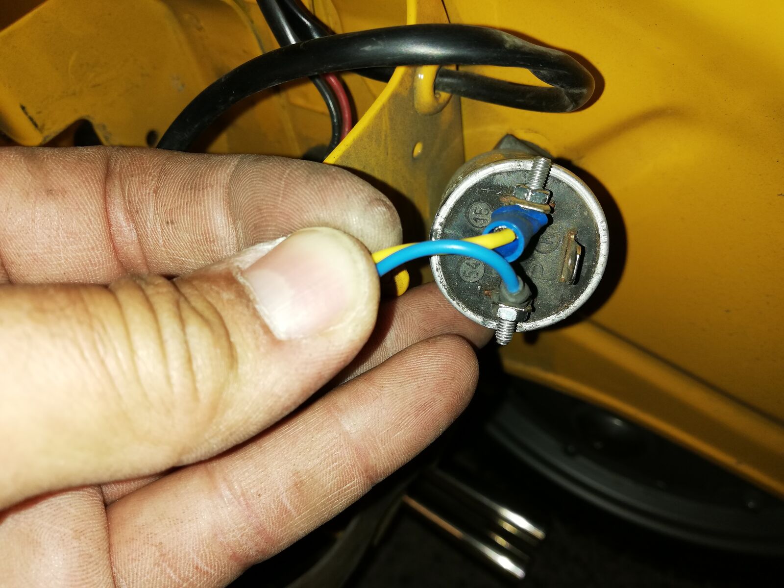

    Ich habe ein Problem,Strom!
    Da ich ja absolut kein Plan davon habe habe ich jetzt deswegen ne Frage an euch.
    Meine Rally hatte keine gescheit blinkenden Blinker mehr. Also Batterie mal ausgebaut. Und siehe da. Eine Zelle komplett trocken...
    Also neue Batterie rein. Bzw ein 6V die ich noch hatte. Die hat 6.43V
    Sollte also funzen.
    Wenn ich blinke,ohne Licht dabei eingeschaltet zu haben,ist alles gut. Schalte ich Licht ein wird's schwächer. Egal ob der Motor läuft oder nicht. Das kann ich mir noch so grade selber erklären warum das so ist ^^
    Aber bremse ich dabei leuchten die Blinker nur noch ganz schwach und das komplette rücklicht blinkt. Schalte ich den Blinker aus ist alles normal. Ist das Licht aus habe ich schön blinkene Blinker.
    Egal ob der Motor läuft oder nicht!

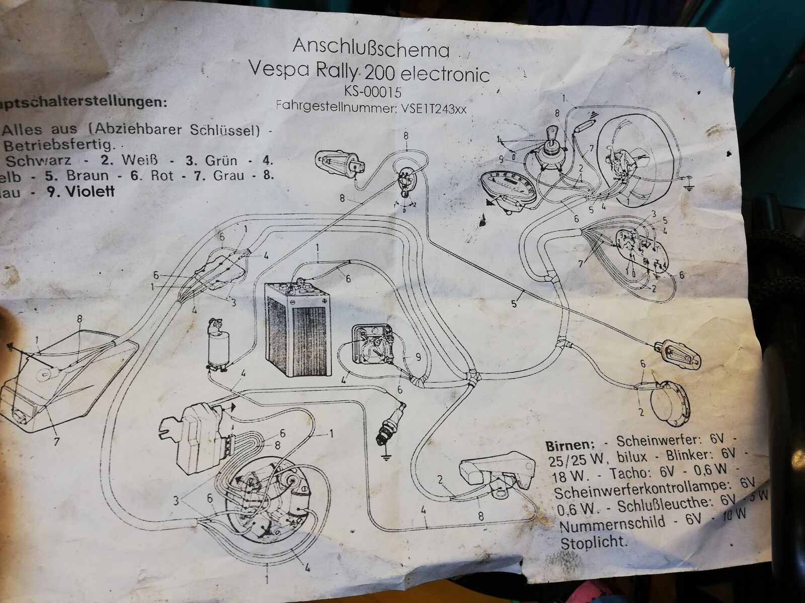

    Ehrlich gesagt weiß ich auch nicht mehr wie das mit der Belegung des 3 .Pins war. Habe noch ein Kabel das einen Flachstecker hat und ne ringöse hat. Das war damit dran. Quasi als Brücke. Weiß aber nicht mehr ob's auf blau oder gelb ging. Habe kein Foto gemacht.
    Jetzt eine Frage an euch. Was kann das sein und wie schließe ich den scheiß wieder richtig an?
    Hatte das Relais auch schonmal gegen ein Universal Relais getauscht. Mit 2 Pin. Bremse ich,keine Blinker.
    Blinke ich ohne bremse zu treten blinkt alles mit...
    Schonmal vielen Dank für eure Hilfe!
    Ach ja. Das ist das Blinkrelais was von Anfang an dran war und eigentlich immer funktionierte...
    Gruß Marco

    Der dritte Pin muss nicht belegt werden, der ist für eine Kontrollleuchte im Lenkkopf (z.B. bei der PX). Nachdem alles dunkler wird sobald du den Blinker einschaltest (Last liegt an) denke ich ist einfach deine zweite Batterie ebenfalls defekt/nicht voll geladen.. Miss doch bitte mal die Spannung über der Batterie während du das Bremslicht betätigst. Fällt die Spannung deutlich ab?

    Und dann guckst du dir alle Masserpunkte an, löst sie einmal, machst sie wieder blank, sprühst etwas Sprühoel rauf und schliesst sie wieder an.
    Denke eher an Massefehler.

    Meiner unmaßgeblichen Meinung nach ist das Relais richtig angeschlossen.
    Der Fehler sollte im Bereich des Bremslichtschalters zu finden sein. Oder ein unzulässiger Kontakt zwischen zwei Kabeln in der Zündschalter-Region. Insbesondere wäre das weiße Kabel vom Bremslichtschalter rückwärts Richtung Zündschloß zu verfolgen.
    Was macht die Hupe? beteiligt sich die an dem Spiel?
