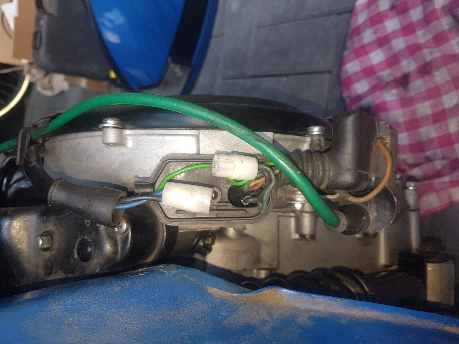

Docachtzehn Brauchst Dich nicht entschuldigen. Habe wohl etwas unpräzise formuliert. Kabel am Kabelkästchen trennen und Vespa starten und dann probieren ob sie beschleunigt.
dieses Kästchen ist gemeint oder?
Ja genau so. Grünes Kabel ist das Motor-aus-Kabel das bleibt dran.
Habe ich probiert, leider keine Veränderung....
Gut dann liegt die Störung, sollte sie aus der Elektrik kommen, nicht am Bordnetz. Wieder eine Erkenntnis mehr.
Japp so sehe ich das auch...
