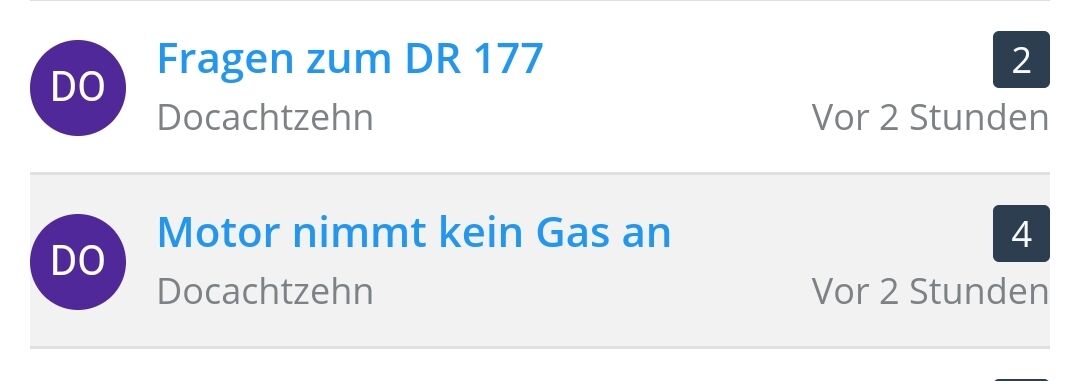

    Du brauchst auch nicht für jede Frage einen neuen Thread auszumachen. In deinem anderen Thread geht's doch auch um den 177'er.

    Willst du jetzt für jede kleine Frage was neues auf machen?

    sorry bin noch Neuling.
