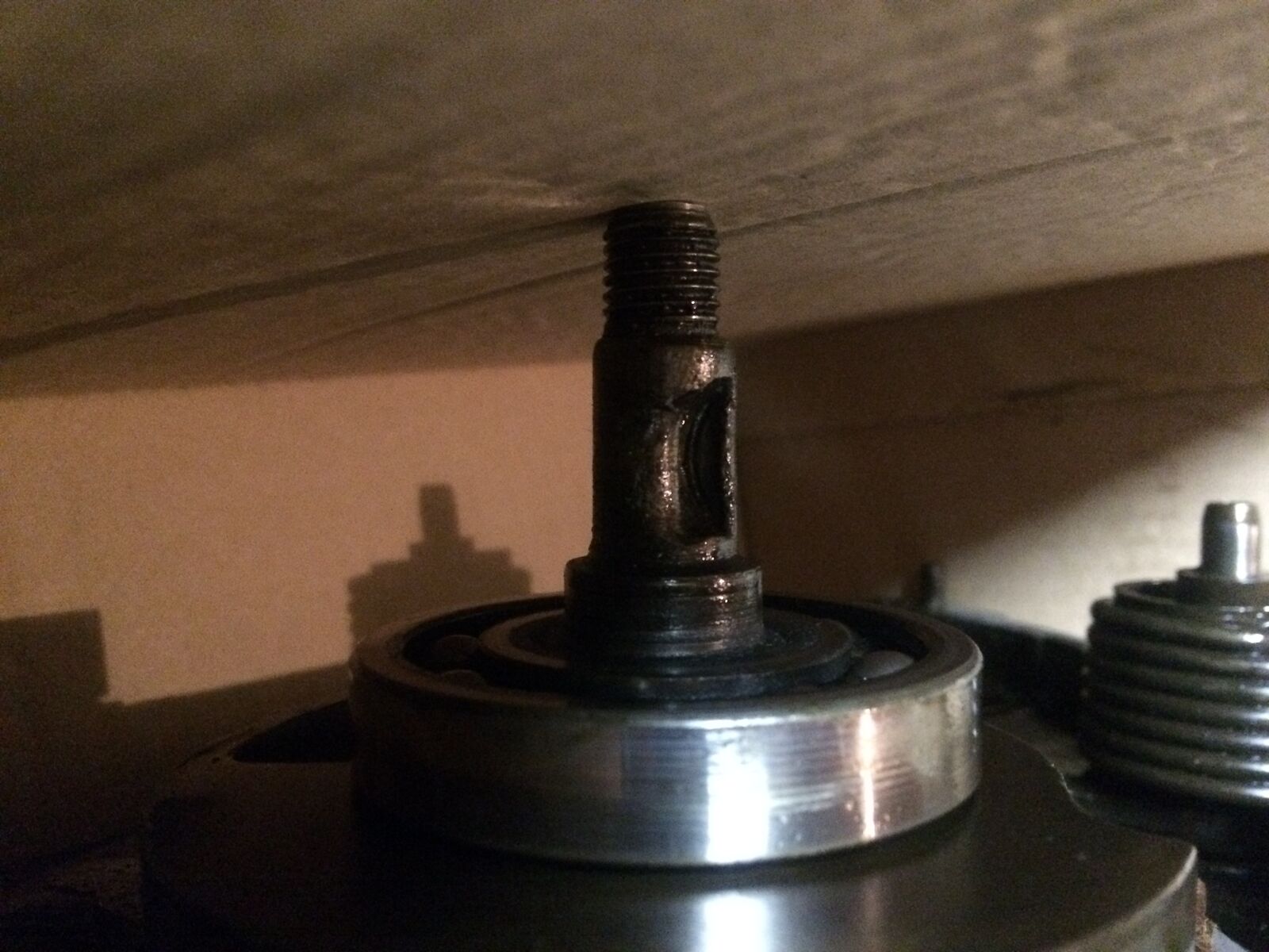

    Ich hatte auch mal so einen Fehler, bei einer Vespa mit frisch Überholten Motor. Bei mir war es dann eine falscher Halbmond Keil an der Kupplung.

    Ich wollte nur sagen das ich mir eine Vespa gekauft habe, mit neu überholten Motor. Diese hatte die Oben beschriebenen Problem. Alle die ich gefragt habe und auch was ich hier im Forum dazu gelesen habe, hatte die Schaltklaue oder das Getriebe in Verdacht. Was auch 99,9% der Fälle das Problembei den Anderen war. Bei mir war es leider der Halbmondkeil, wie sich bei der Motorrevision rausstellte war die Schaltklaue und das Getriebe in Ordnung. Ich habe die Schaltklaue so wie alle Lager und Dichtungen aber getauscht.

    Häh? Das hat damit nun gar nichts zu tun. Viele fahren ihre Motoren ohne diesen Keil. Was passiert da denn erst?
    richtig, aber das Foto zeigt auch keine zerstörte Keilnut eines Kupplungskonus, sondern die der KW unter dem Primärritzel - und da fährt niemand ohne Keil...
