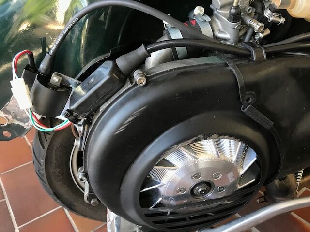

    Gestern die Montage der Zündung abgeschlossen. Motor läuft schon mal, heute nachmittag wird der Rest fertig gemacht inkl. neuer Batterie... Dann sehen wir weiter :P
    Die Zündung und das Lüfterrad sind auf jeden Fall schon ziemlich sexy

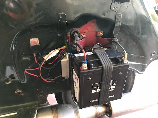

    habe leider keine Einbaubilder oder Bilder vom Zustand vorher... Da war ein ziemliches Kabelchaos mit E-Start Relais usw.... jetzt sieht es so aus...
