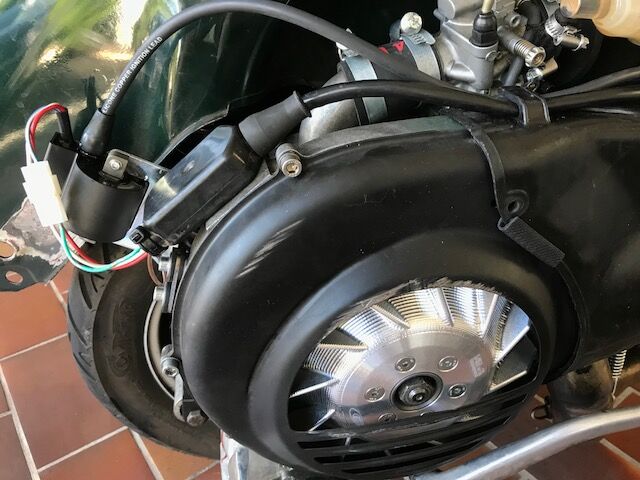

Gestern die Montage der Zündung abgeschlossen. Motor läuft schon mal, heute nachmittag wird der Rest fertig gemacht inkl. neuer Batterie... Dann sehen wir weiter
Die Zündung und das Lüfterrad sind auf jeden Fall schon ziemlich sexy

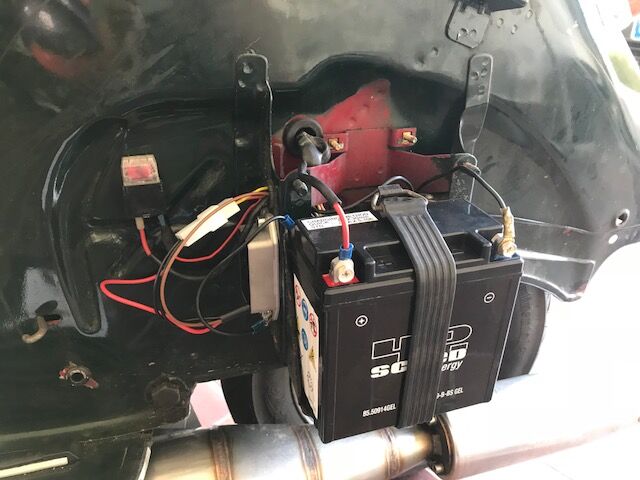

So, fertig verkabelt, altes E-Start Zeug rausgeschmissen. Kabel passend gekürzt und alles hübsch montiert. Licht Blinker usw. laufen nun alle über "Zündung an". Lichtmaschine speist 13,8V wenn der Motor läuft. Nichts brennt, nichts ist explodiert
Die variable Zündkurve hat noch mal ein gut spürbares Leistungsplus gebracht. Verarbeitung und Optik ist auch wirklich sehr geil, wobei man das denke ich bei dem Preis auch erwarten kann....
Achja, "Basiseinstellung" sind 25 Grad vOT, geht dann bei 9500 auf ca. 17 Grad zurück...
Was soll das bei 9500 U/min auf 17 Grad zurück noch bringen? Vor allen Dingen, wie kommt man auf die Drehzahl während der Fahrt...
