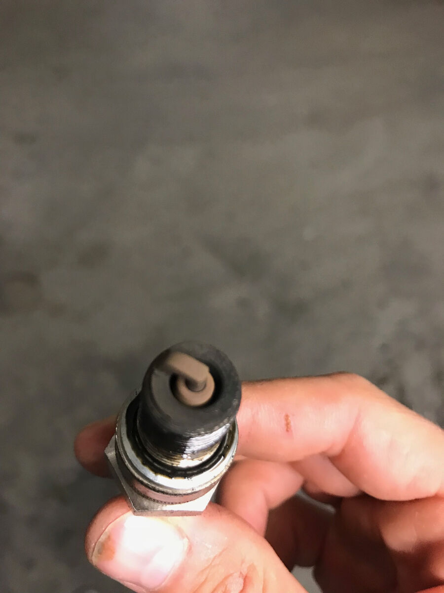

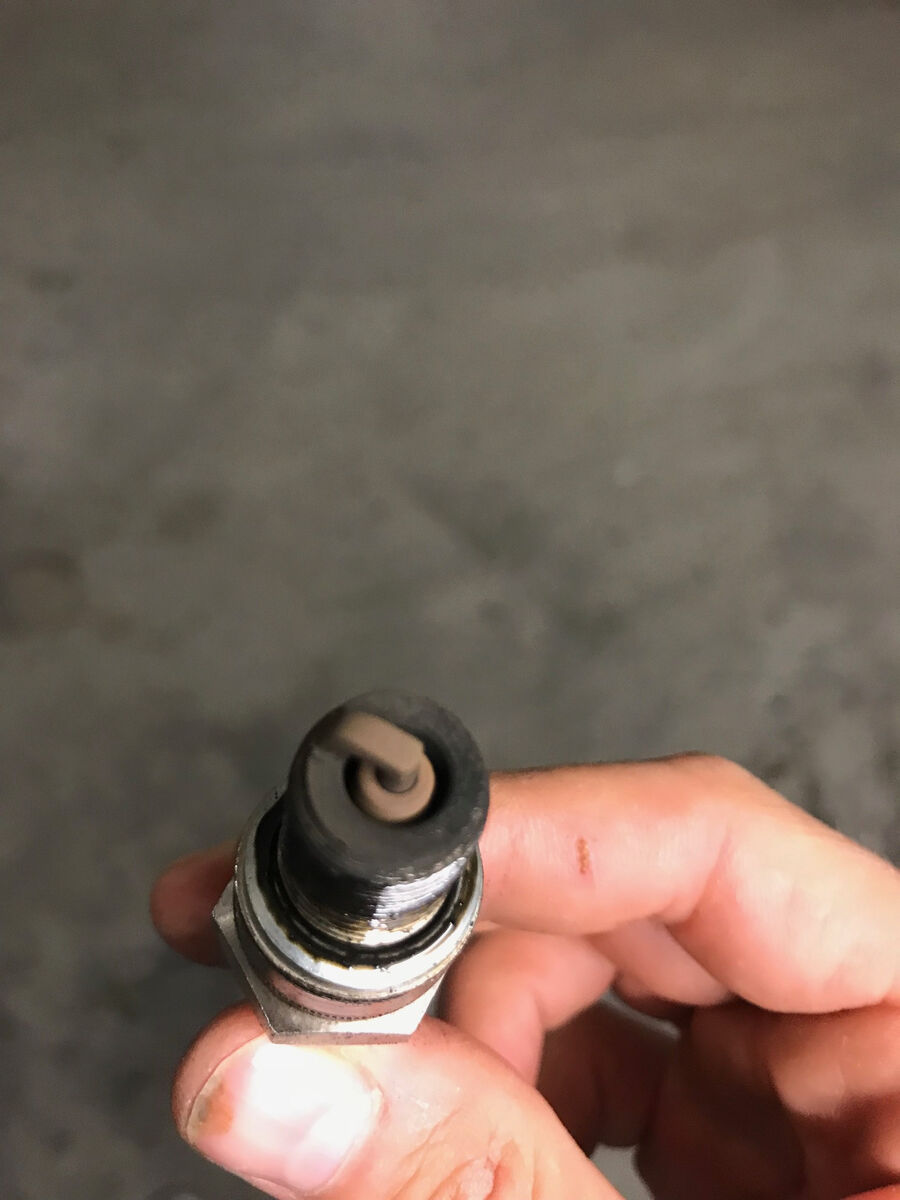

    Als ich dann die Abdeckung des Zylinders abmachte erkannte ich, dass tatsächlich ein Pinasco 75ccm Zylinder verbaut ist. Als ich den Roller gekauft habe, war im Vergaser sogar nur eine 70er HD. Natürlich viel zu klein für den Zylinder. Ich bin davon ausgegangen, dass der Originale drauf ist und habe eine 75er HD verbaut. Kerzenbild anbei mit der 75er HD, meines Erachtens perfekt. Der Roller ist übrigens mit Getrenntschmierung, als ich den Ölschlauch im Vergaserkasten abgemacht habe, kam auch sofort Öl raus.
    Wenn ich das Polrad von Hand drehe, lässt es sich gut drehen, jedoch nur bis zu einem Punkt, an dem ein eindeutiger Widerstand zu erkennen ist, immer an der selben Stelle.
    Eine Kompressionsmessung ergab 2 Bar. Demnach wird es wohl ein Kolbenfresser sein bzw. wird es die Kolbenringe zerlegt haben?
    Was denkt Ihr?

    danke für deine Antwort Creutzfeld . Kann es denn sein, dass die Zündkerze super "rehbraun" ist, der Kolben sich aber trotzdem frisst?
    4,122
    21,747
    3,508
    • October 15, 2018 at 15:52
    Ja, bei einem mechanischen Defekt, z.B. Kolbenring gebrochen.

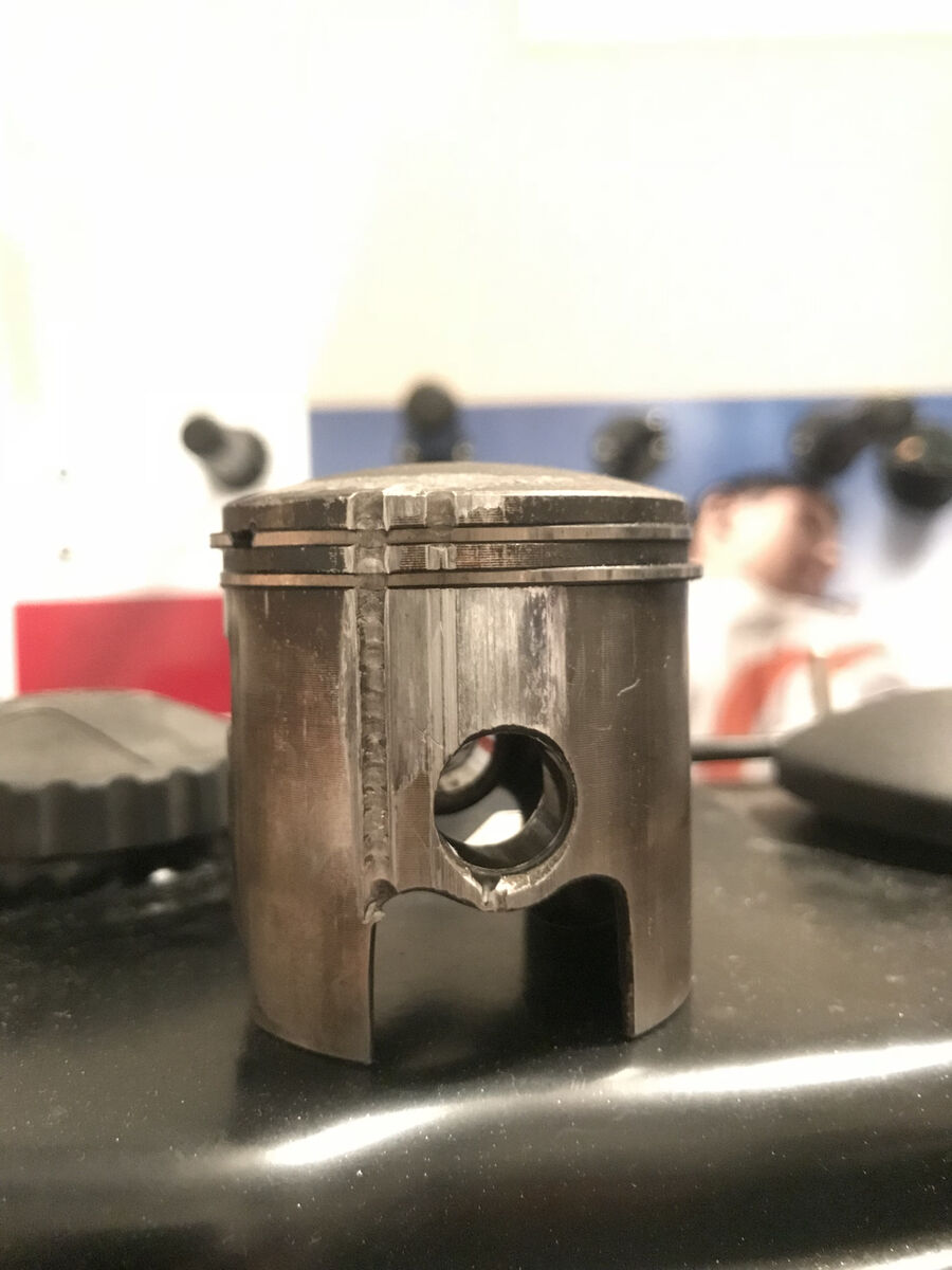

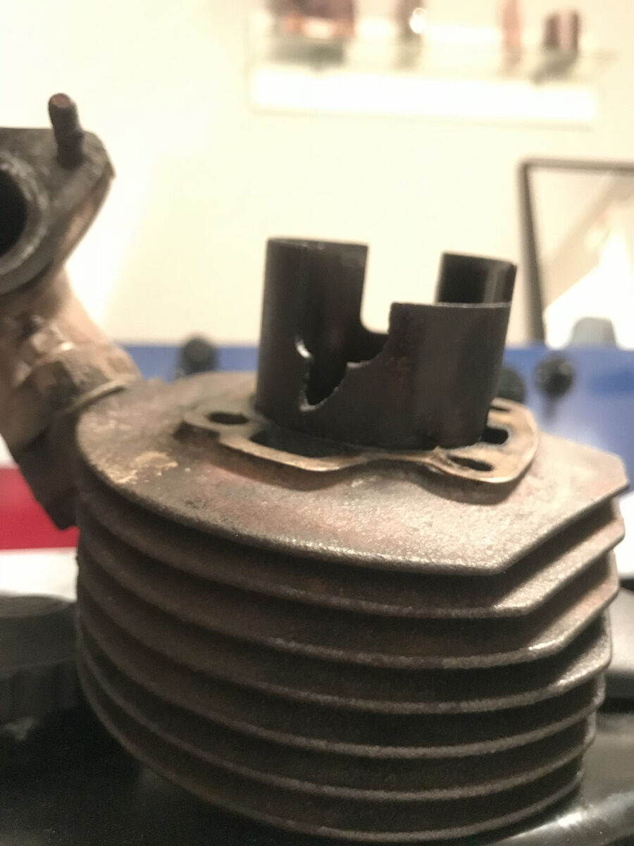

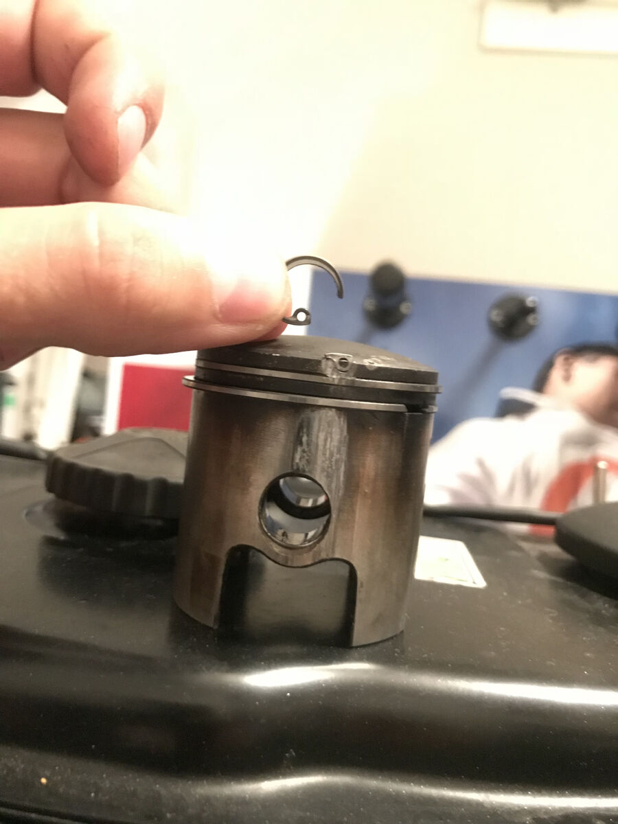

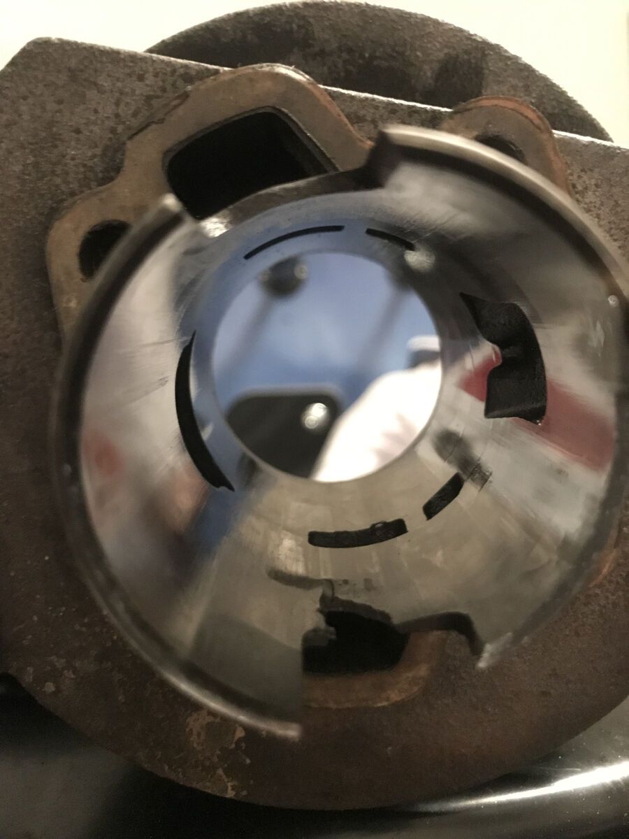

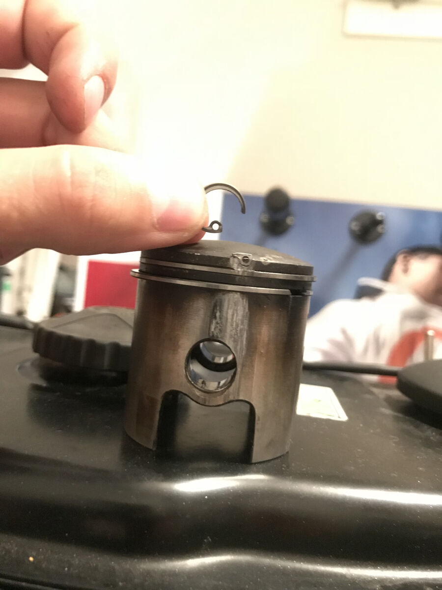

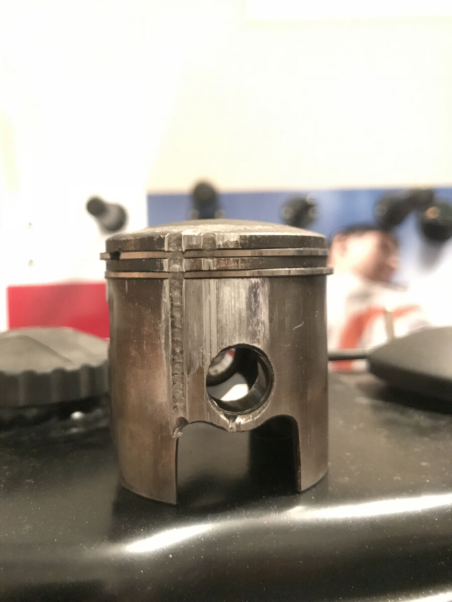

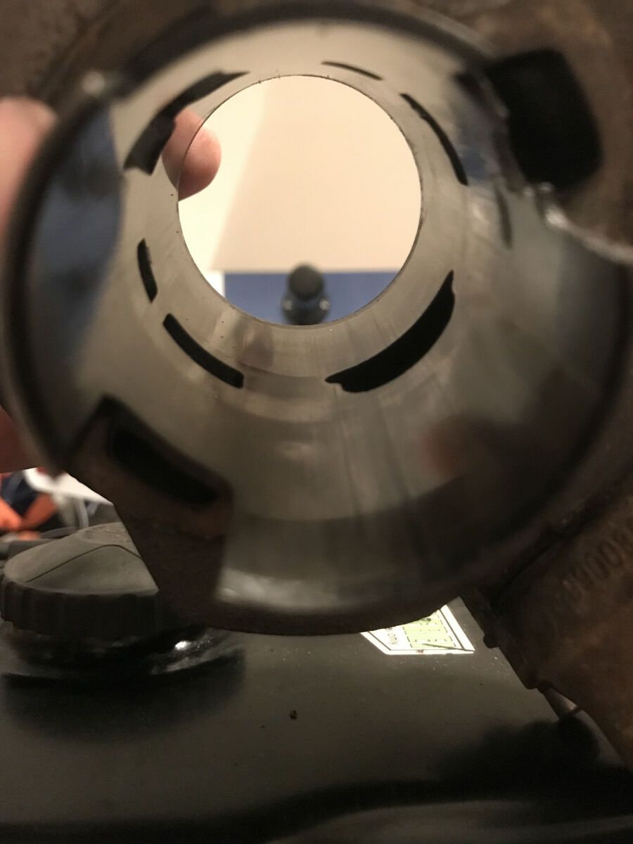

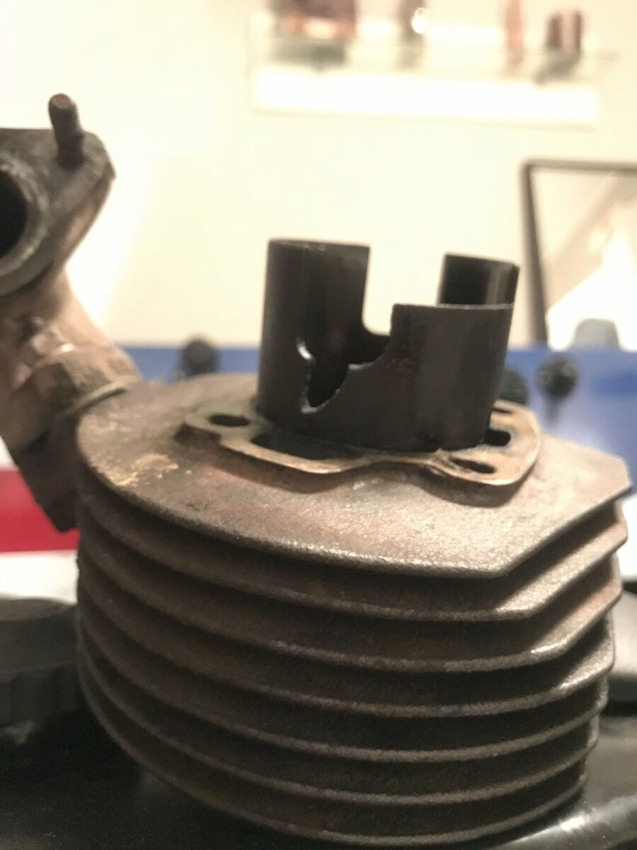

    So, Menzinger du hattest recht.
    Eins der beiden Löcher des Segerings hat sich verabschiedet und in den Kolben eingearbeitet. Dabei sind auch noch weitere Beschädigungen entstanden...
    Bild vom Kolben anbei.

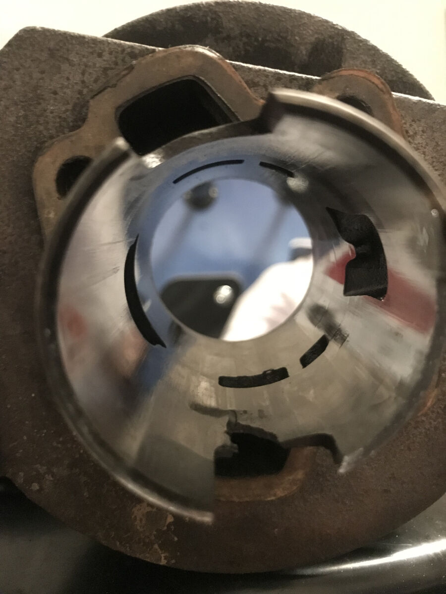

    Auch am Zylinder fehlt am Fuß eine Ecke. Ist das schlimm?
    Im Zylinder selbst finde ich jetzt keine riefen.

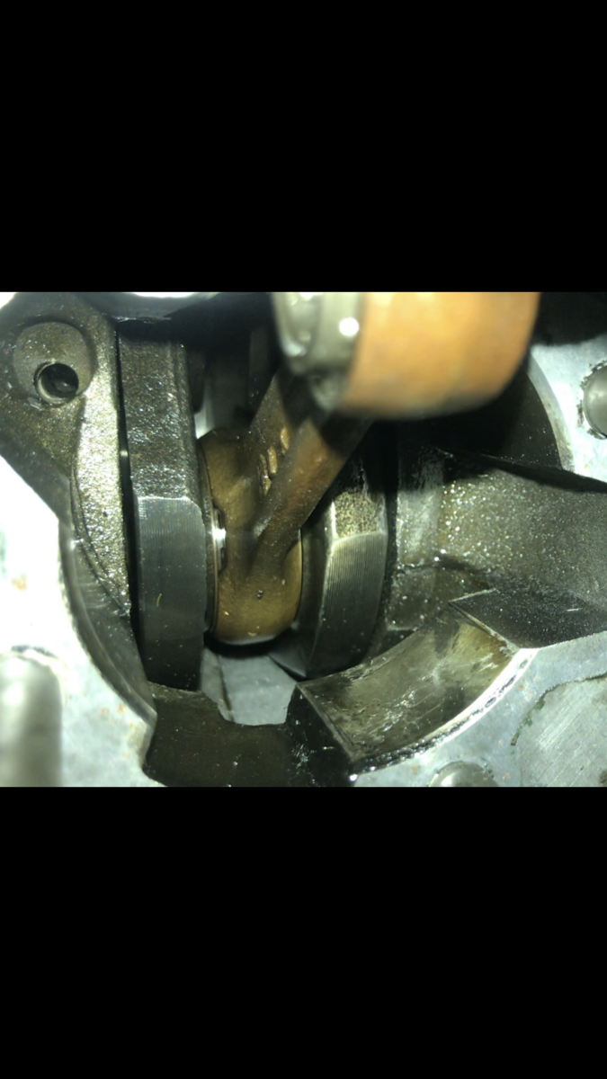

    Ich habe Angst, dass das Stück vom Zylinder, im kubelwellengehäuse liegt.
    Was meint ihr, was soll ich tun?
    Kolben neu / alles neu.
    Wie bekomme ich die Stückchen aus dem Kurbelwellengehäuse?

    • October 16, 2018 at 20:37
    Das sieht nicht schön aus.
    Du musst den Motor öffnen, die Störteile entfernen und auch Kurbelwelle, Kurbelwellengehäuse und Drehschieber überprüfen. Das könnte durchaus Spuren hinterlassen haben.
    Einmal editiert, zuletzt von Menzinger (October 18, 2018 at 10:23)

    Wie würdest du den Zylinder beurteilen ?
  • lelox
    589
    6,199
    1,119
    Dreyeckland
    faro alto
    • October 16, 2018 at 21:13
    Den Zylinder würde ich als brüchig beurteilen. So ein spitzer Ausbruch kann gerne mal weiter reissen.

    • October 16, 2018 at 21:25
    Also neues pinasco zylinderkit kaufen. Schade ?

    • October 17, 2018 at 08:57
    Also ich hab mir jetzt mal einen neuen Kolben samt Kolbenringen und Seegeringen bestellt. Dazu auch ein paar größere HD´s.
    ich werde, falls vorhanden, scharfe Kanten im Bereich des Bruches am Zylinder schleifen.
    Mal sehen ob das klappt.

    • October 17, 2018 at 09:24
    als ich heute ca. 15 km gefahren bin, ist der Roller mit einem kurzen lauten Geräusch einfach ausgegangen.
    Erneut anmachen, keine Chance.
    ...Wenn ich das Polrad von Hand drehe, lässt es sich gut drehen, jedoch nur bis zu einem Punkt, an dem ein eindeutiger Widerstand zu erkennen ist, immer an der selben Stelle...
    jetzt mal ganz ehrlich, dein Plan sieht aus, dass du lediglich den Kolben tauschst? Das ist doch scheisse. Aus meiner Sicht ist der Zylinder Schrott und du hast irgendwo den Recht großen Ausbruch stecken. Du fetzt dir jetzt wahrscheinlich noch den kompletten Motor! Die Saison ist doch sowieso so gut wie um. Mach den Motor auf und mach es einigermaßen ordentlich. Du hast jetzt Zeit.

    • October 17, 2018 at 09:52
    Das große Stück meine ich im Auspuff gefunden zu haben bzw. zu hören. Ist ein relativ neuer Auspuff und man hört ein kleines Stück, wenn man schüttelt.
    Aber du hast natürlich recht m0ritz . Eine optimale Lösung ist das sicherlich nicht.
    Hat den jemand eine Anleitung, wie ich den Motor "aufmachen" kann?
    Wie ich Vergaser, Kupplung, Vario, Polrad rausbekomme, das weiß ich, nur danach keine Ahnung wie es weiter geht.
