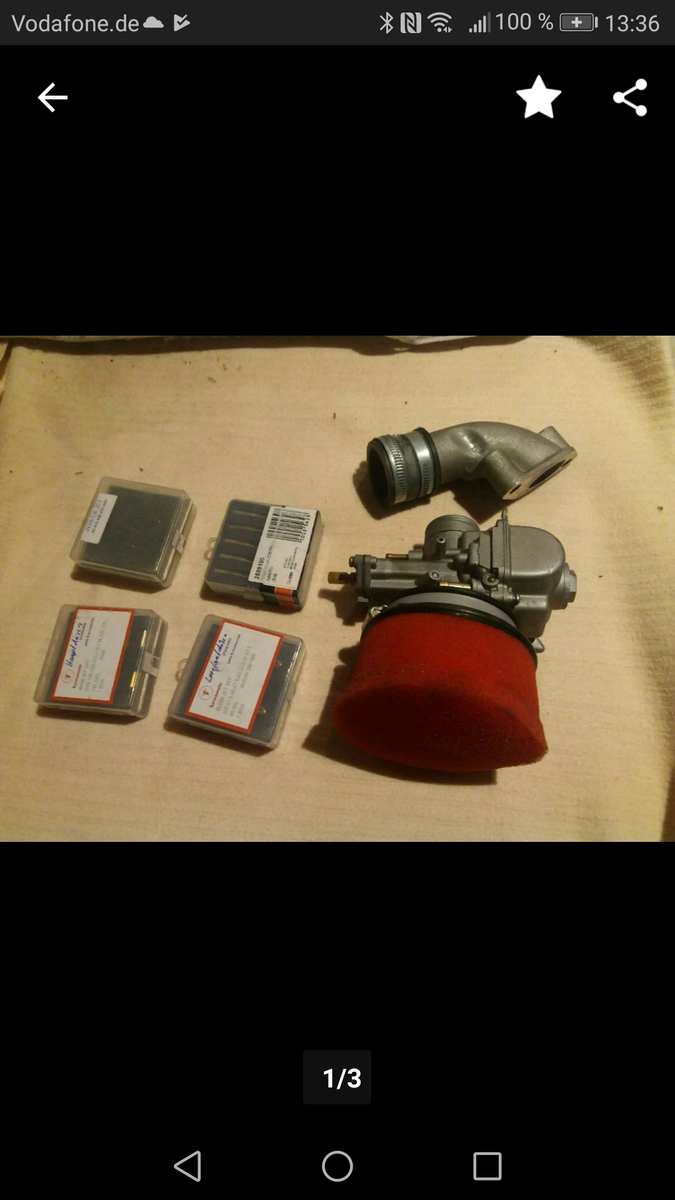

    Hallo Mario dies wäre das set

    Kurbelwelle ist momentan noch von der 80iger. Schätze da hab ich halt noch bisschen Abzug einbußen

    Kurzhubgasgriff/Schnellgasgriff musst du dafür auch verbauen.
    Sonst musst du für Vollgas einmal nachfassen. Weg ist zu lang. Schieber würde eventuell auch nicht vollständig öffnen mit dem original Gashahn/Griff.
    Das ist halt ein Vergaser der normal nicht im normalen Tuningbereich verwendet wird. Das ist schon alles Richtung Racing. Nicht unbedingt für den Alltag.
    Der Luftfilter wird nach jeder Ausfahrt vollgesaut sein. Da der Vergaser einen guten Blowback hat.
    Grüße Mario
